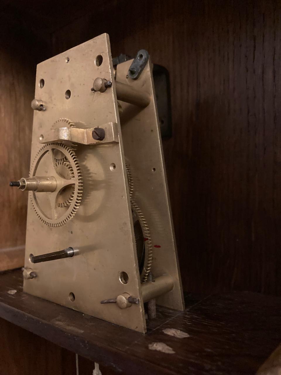

У меня было такое, что блок подклинивал (на котором гиря висит).

Александр, привет.
Блок? Полиспастовый что ли?
Вряд ли. Клинит на одном месте шестеренку, что на заводном валу.
Я там красную точку поставил.

Это, как правильно заметил Митрич, не ограничитель, а устройство резерва хода. Если этого рычага нет, то устройство резерва хода просто не будет работать при заводке часов, но на ход и, тем более, останов часов это не может никак влиять. Останов происходит раз в 12 часов?

Виталий, привет! да, при определенном сочетании диаметров барабана и блока может так получиться, что клиинть будет в одном месте. У меня был деформирован подвес блока.
Как вариант еще - может гиря за что-то задевает при опускании, например за маятник. Но но это если нет периодичности заклинивания...

За 12 часов не знаю. Если шестеренка на заводном валу делает оборот за 12 часов, то наверное.
Останов происходит в одном положении шестерни, когда две красные точки совпадают.
Александр, полиспастовый блок менял на другой. Дело не в нем.

Сообщение от Alex2051 Посмотреть сообщение
Был случай, пришлось размагничивать блины из напольной гири. На четвёртые сутки хода они опускались и магнитились к маятнику.

Сообщение от OddyRash Посмотреть сообщение
Был случай, пришлось размагничивать блины из напольной гири. На четвёртые сутки хода они опускались и магнитились к задней стороне маятника.
Это уникальный случай.
Как определили что гири магнитятся с маятником? они прилипали к линзе?
