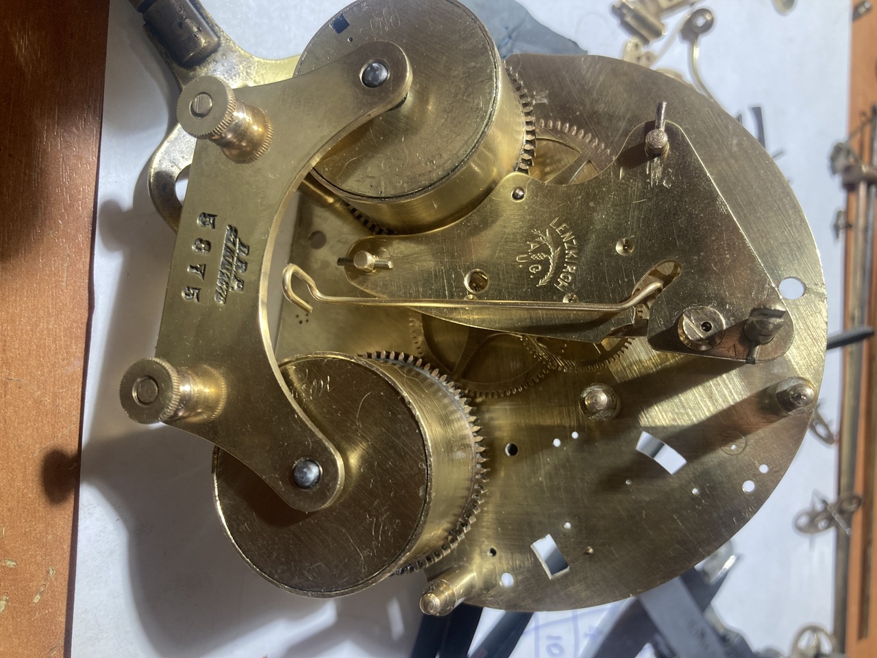

Добрый вечер всем заглянувшим. Подскажите, пожалуйста, на маятнике вот такого механизма, должен быть подвес-удлинитель, или сразу цепляется за пендель? И если кто работал с таким механизмом, есть пара вопросов. Заранее спасибо ответившим.
Вложение 3773195Вложение 3773196
С ув., Дмитрий.
Судя по петле на поводке скобы, должен стоять подвес. Для маятника без подвеса на поводке обычно вилка а не петля.

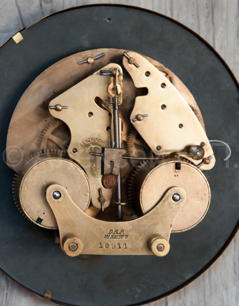

Подвес должен быть

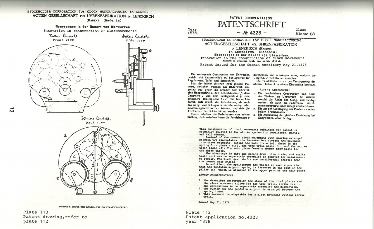

Доброго!
С уважением, Алексей

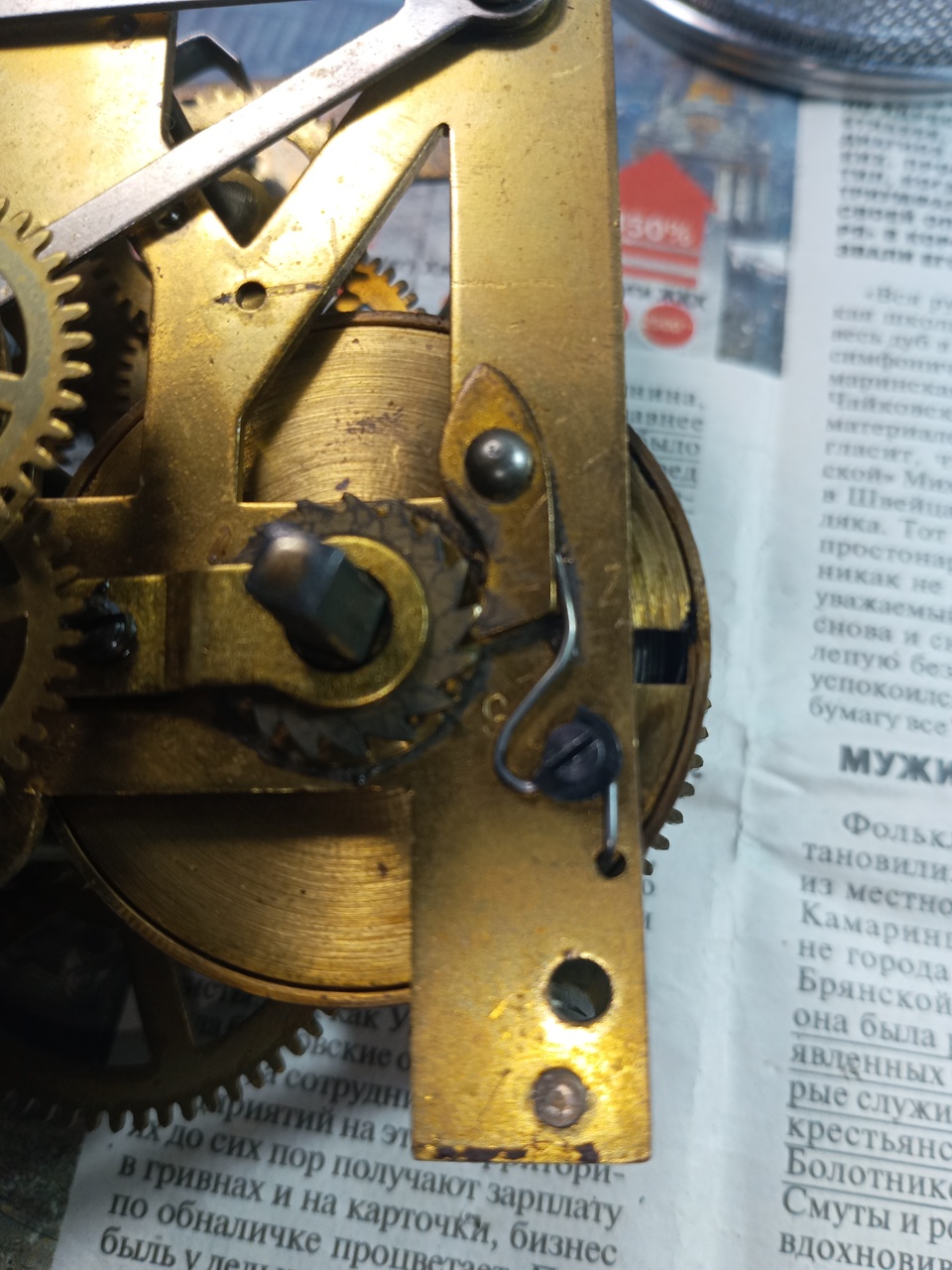

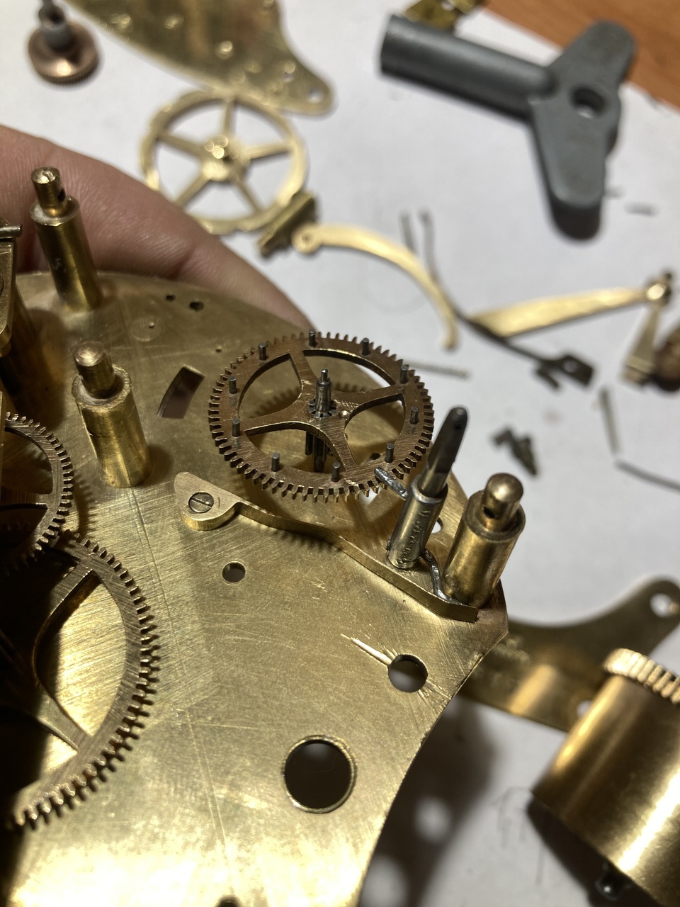

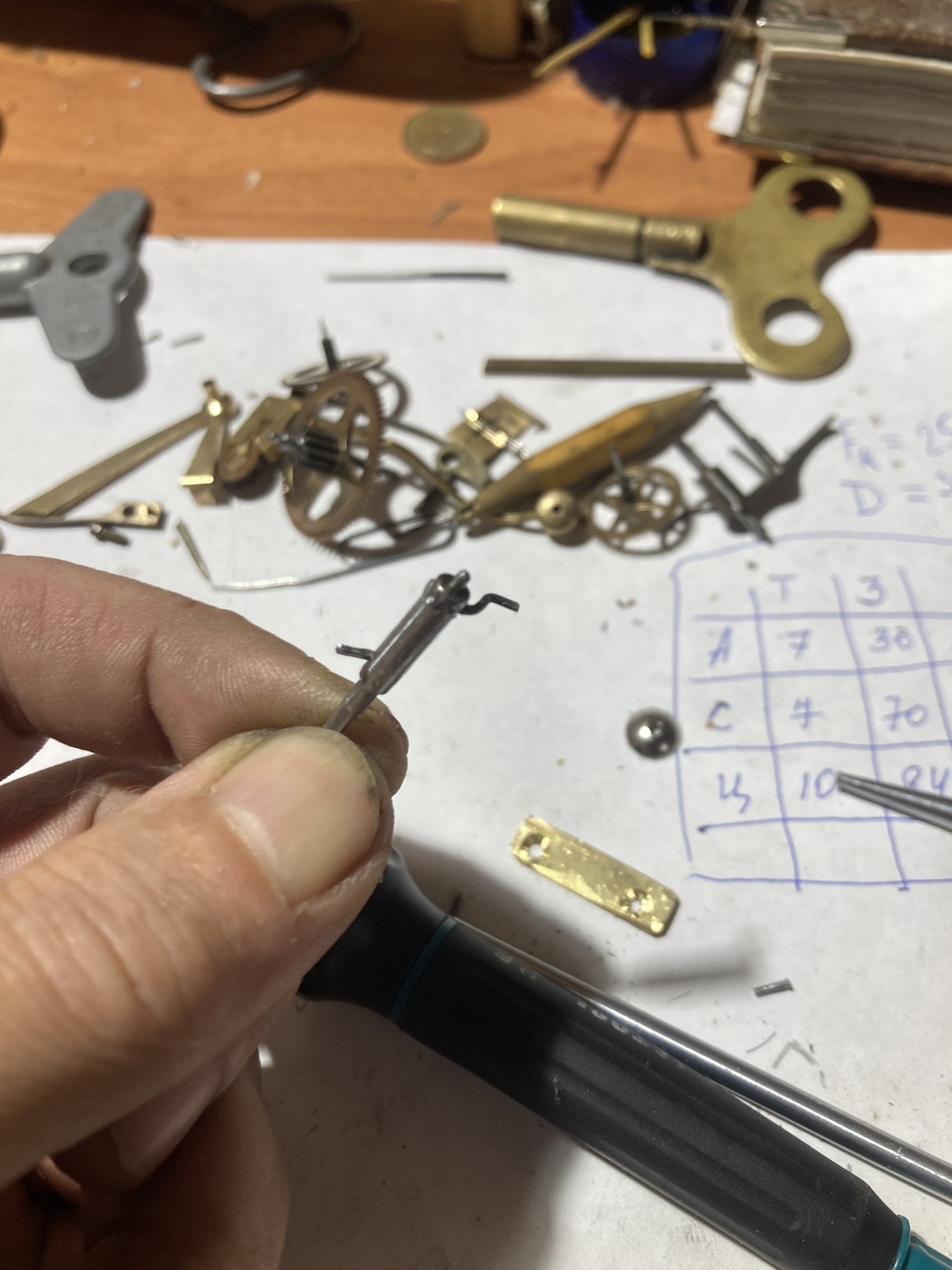

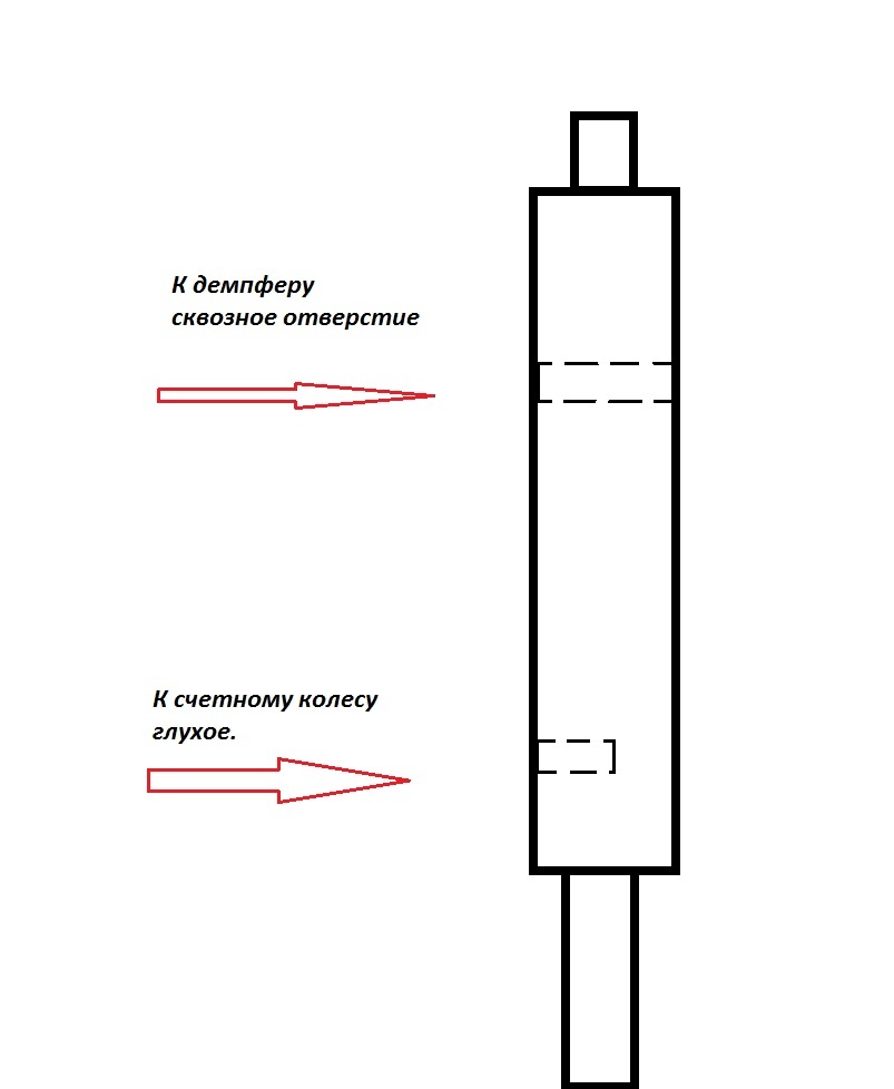

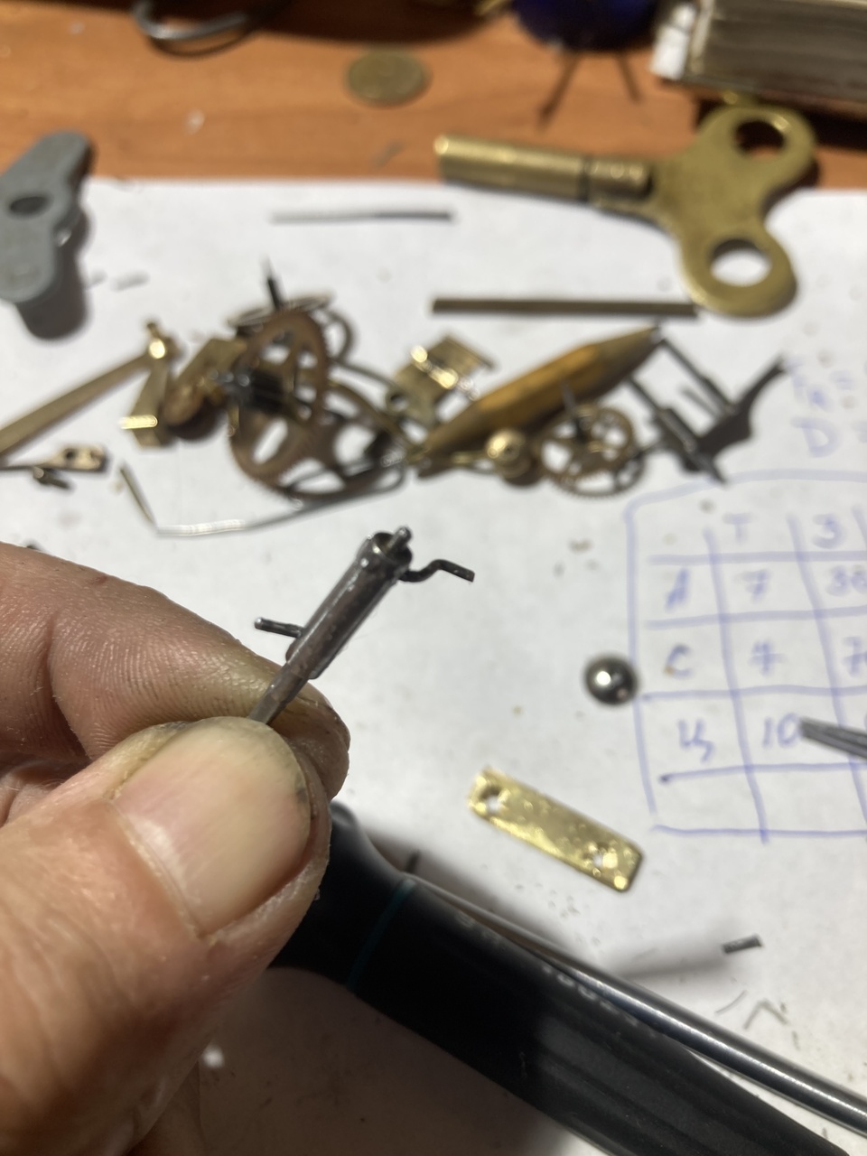

Доброй ночи. Спасибо всем ответившим. Возник еще один вопрос: на фотографиях механизмов с большими серийными номерами демпфер молотка вынесен наружу. На фото механизмов с малыми серийниками демпфера не видно( он установлен внутри, как у меня). Вал молотка боя имеет два посадочных отверстия,- одно глухое под рычаг работающий по штифтам счетного колеса, и одно сквозное, - под рычаг демпфера. Ни у кого случайно нет фото вала молотка с формой рычага демпфера? Смущает сквозное отверстие под него

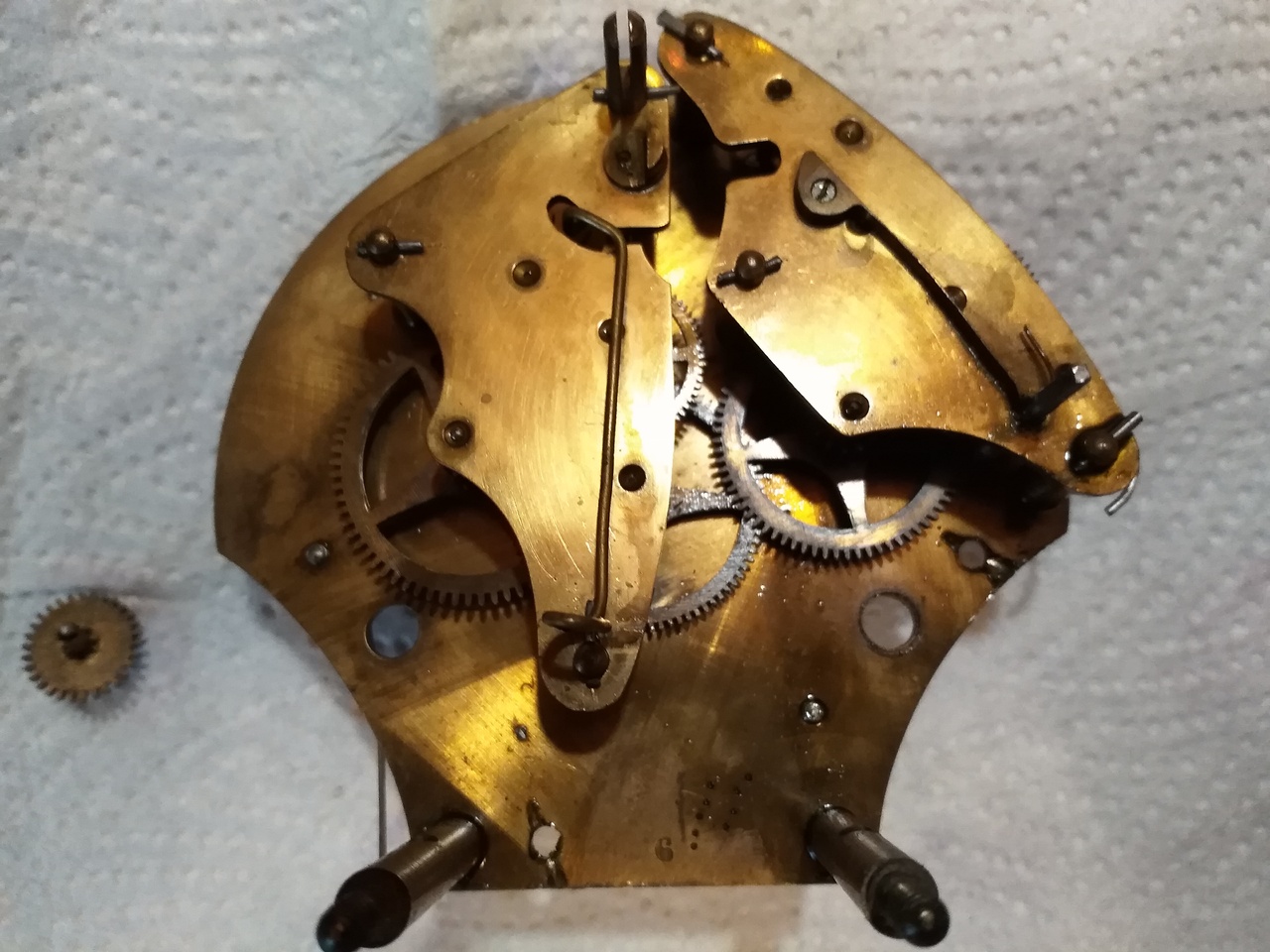

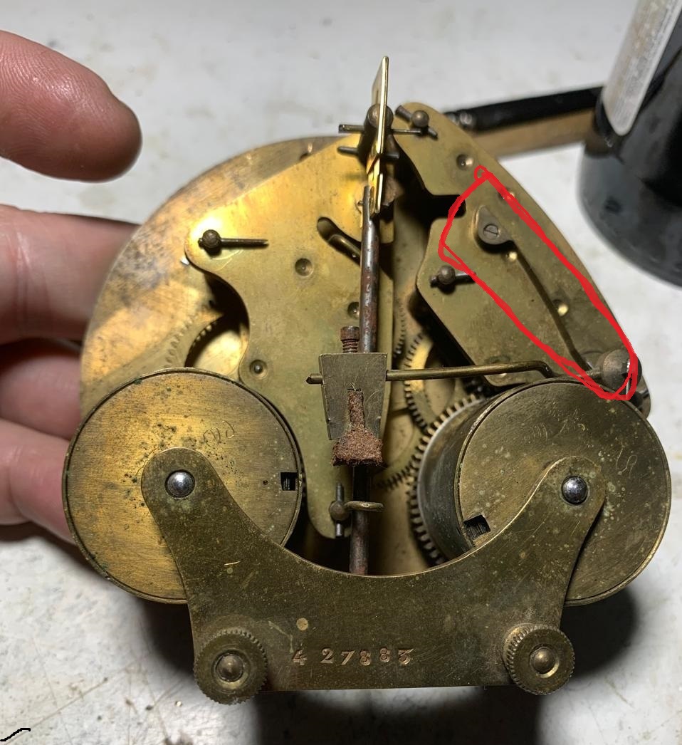

Есть такие. Может помогут

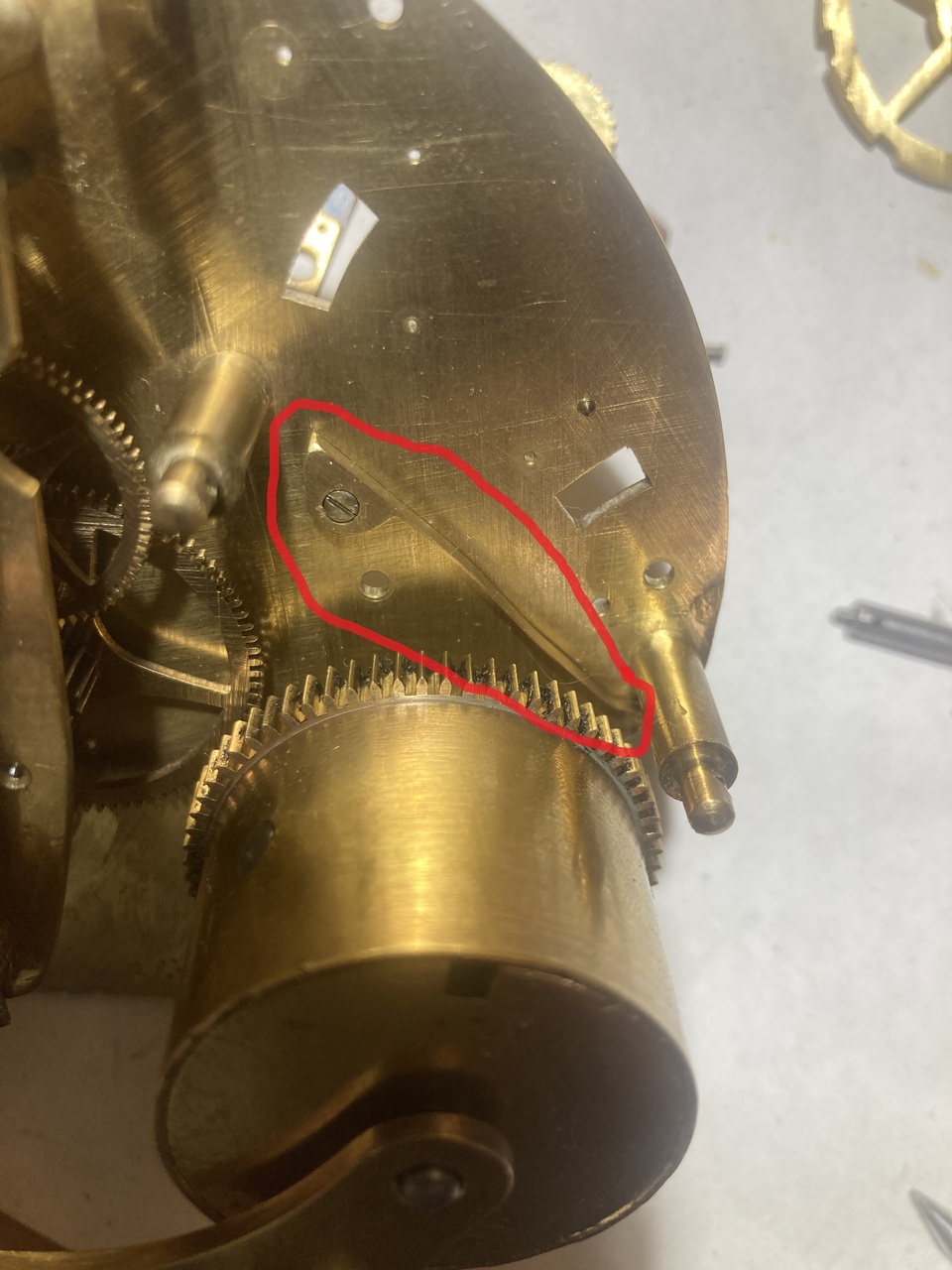

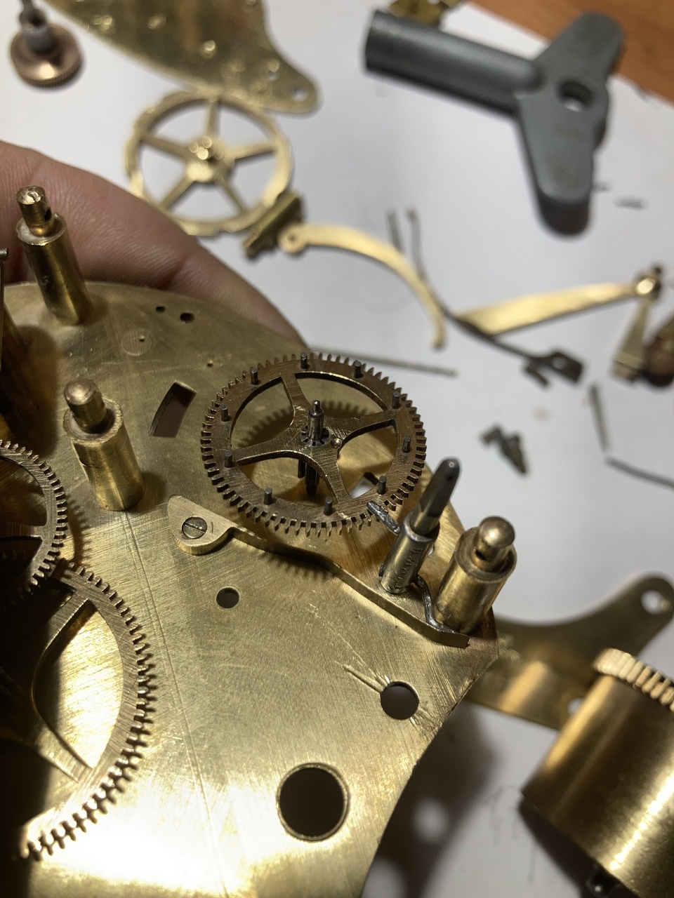

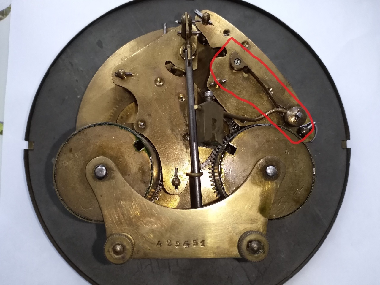

Сообщение от zyama Посмотреть сообщение
Спасибо огромное! Разобрался, вроде. На Вашем механизме, пружинка обведенная красным, если я правильно понял по фото, играет роль демпфера(чтобы молоток не подпрыгивал на гонге).
На моем, эта пружинка расположена внутри механизма, и выполняет функцию возвратной пружины, и фиксирующей положение молотка об ограничитель, которым одновременно является стойка.(на последнем фото указано отверткой). Получилось как-то так:

Если кому для настройки, то ВРМ=120,00

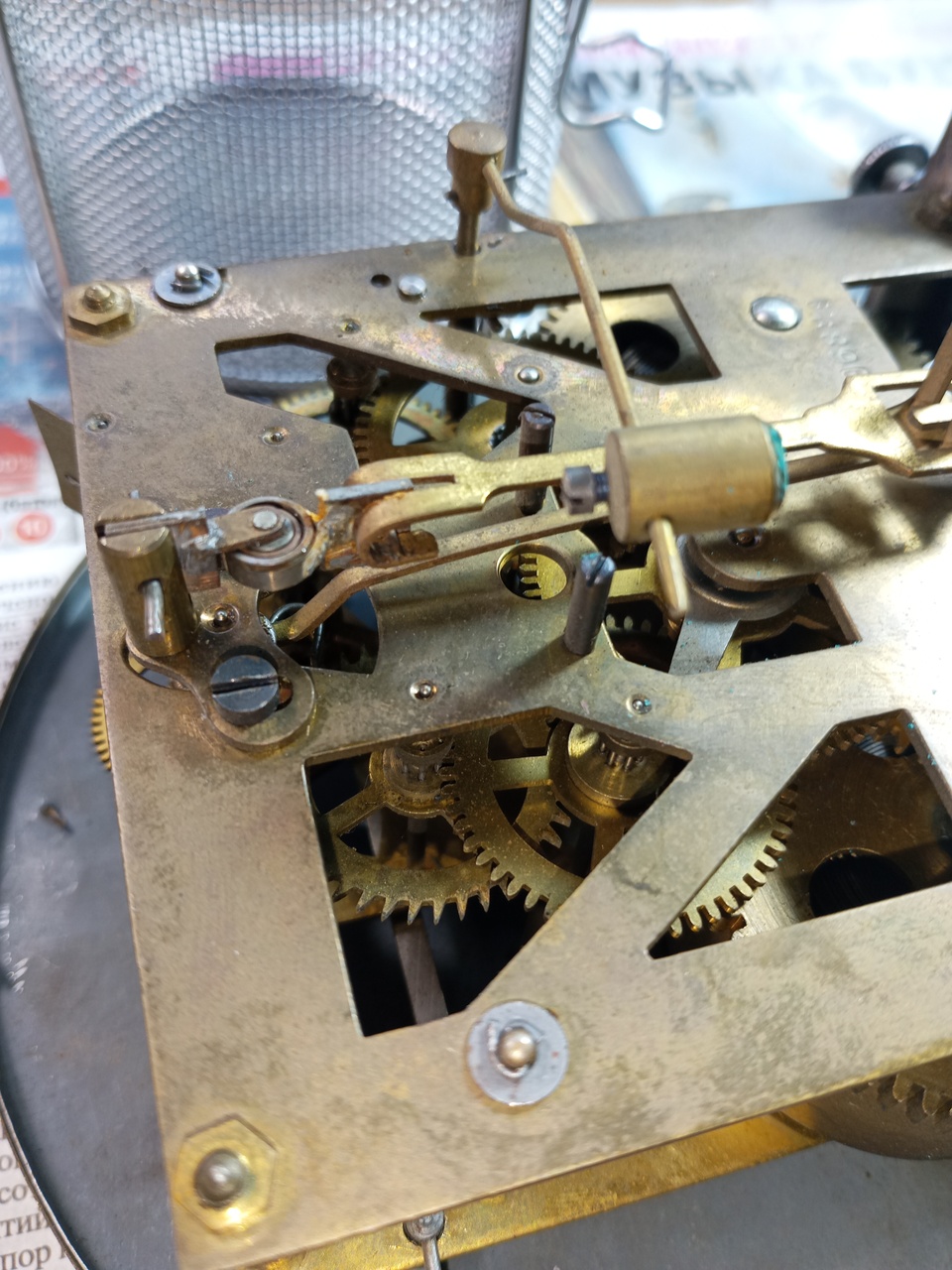

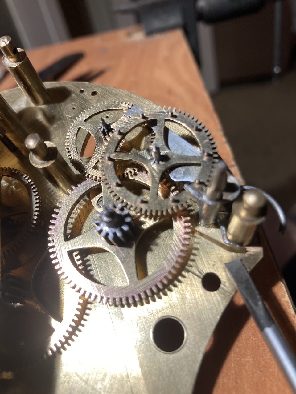

Всем привет! Попался механизм с интересными модернизациями.

Интересно, но зачем?
Сила трения, сила качения и ноль отдачи пружины пендельфедера (лирик про физику).

Ну во всяком случае сломать сложнее,маятник винтом не пойдет. Не стал менять, так оставил.
