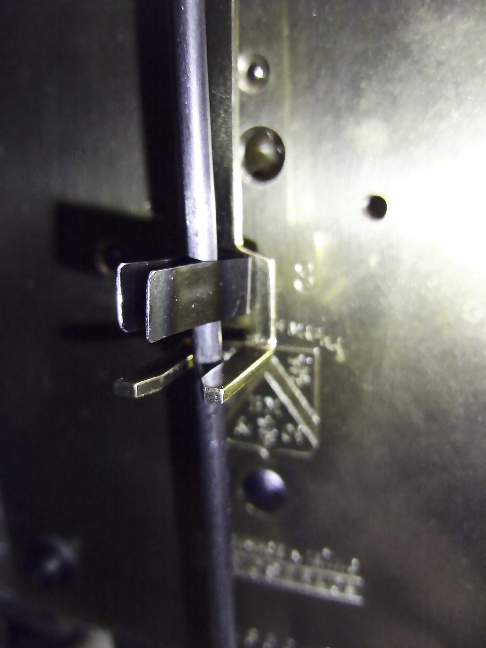

Вот такой пытливый у меня мозг... Отверстие с резьбой на вилке спуска, прямо над самой вилочкой,
Название: Плюс ключь стрелка.jpg
что там крепилось? Фиксатор подвеса?

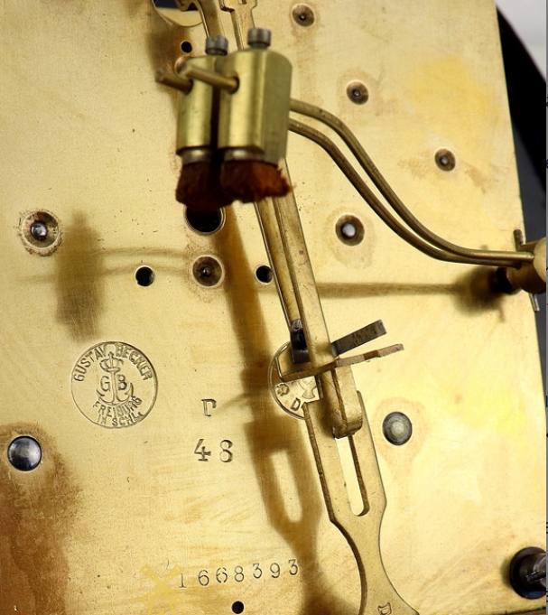

К примеру у некоторых Беккеров там крепилась пружинка компенсирующая люфт поводка в вилке.
Так это похоже и есть Беккер под клеймом Мозера

Да так и есть, огромное спасибо за фото!
А она на фото целая? Пружинка в смысле?
Правильнее она бы выглядела "вилочкой", симметрично...

Целая

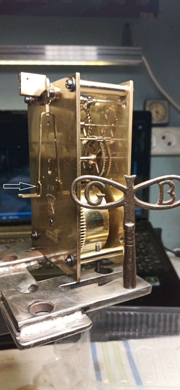

Сделал на пробу, посмотрю в работе...

Ваше « изделие» для этого механизма сейчас примерно как если Вы поставите сплошные крылья для передних колёс на машине.
Вам дали фото того как должно быть, зачем лепить отсебятину? Сделайте в данном случае уж тогда и пендель жесткий.

clockclub, вчера сделал за полчасика на пробу, потом буду приближать к образцу, "не бейте дяденька засранца!"
Потихоньку отсеку всё лишнее и будет хорошо!)

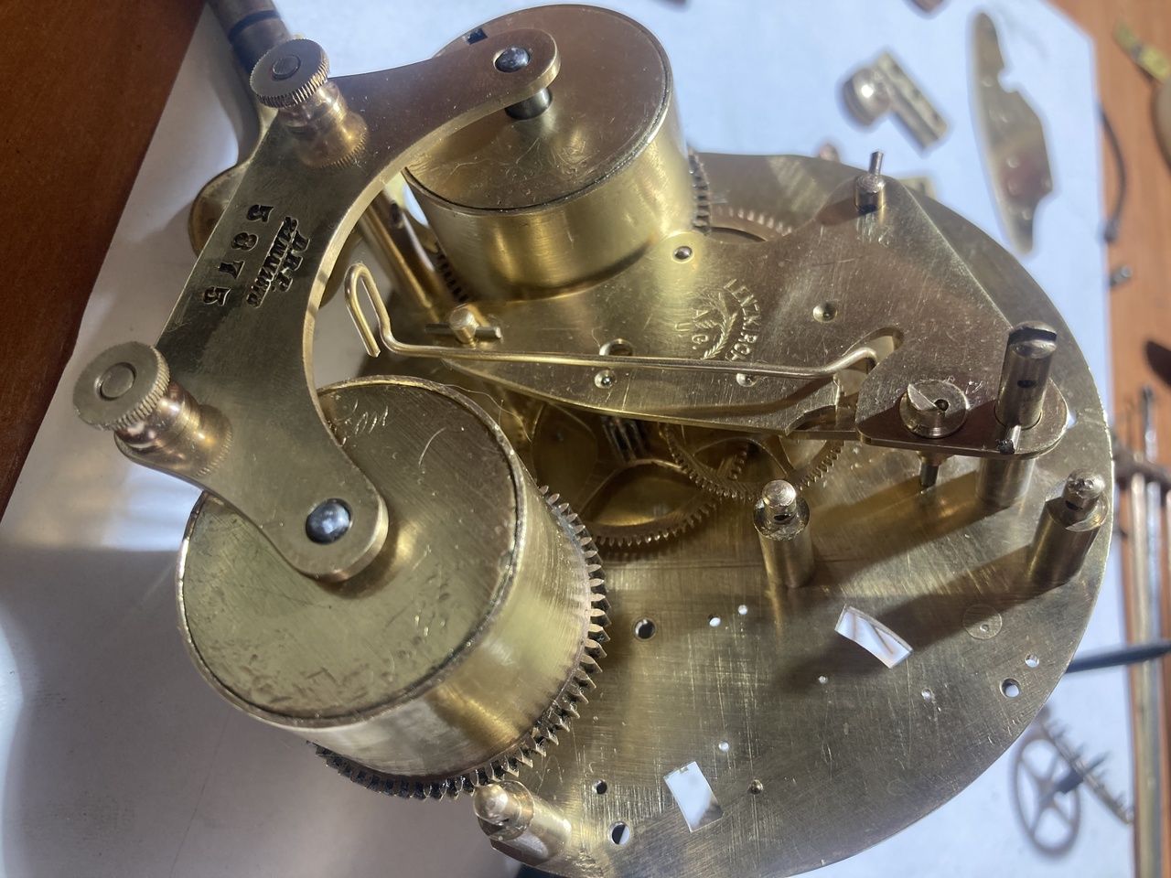

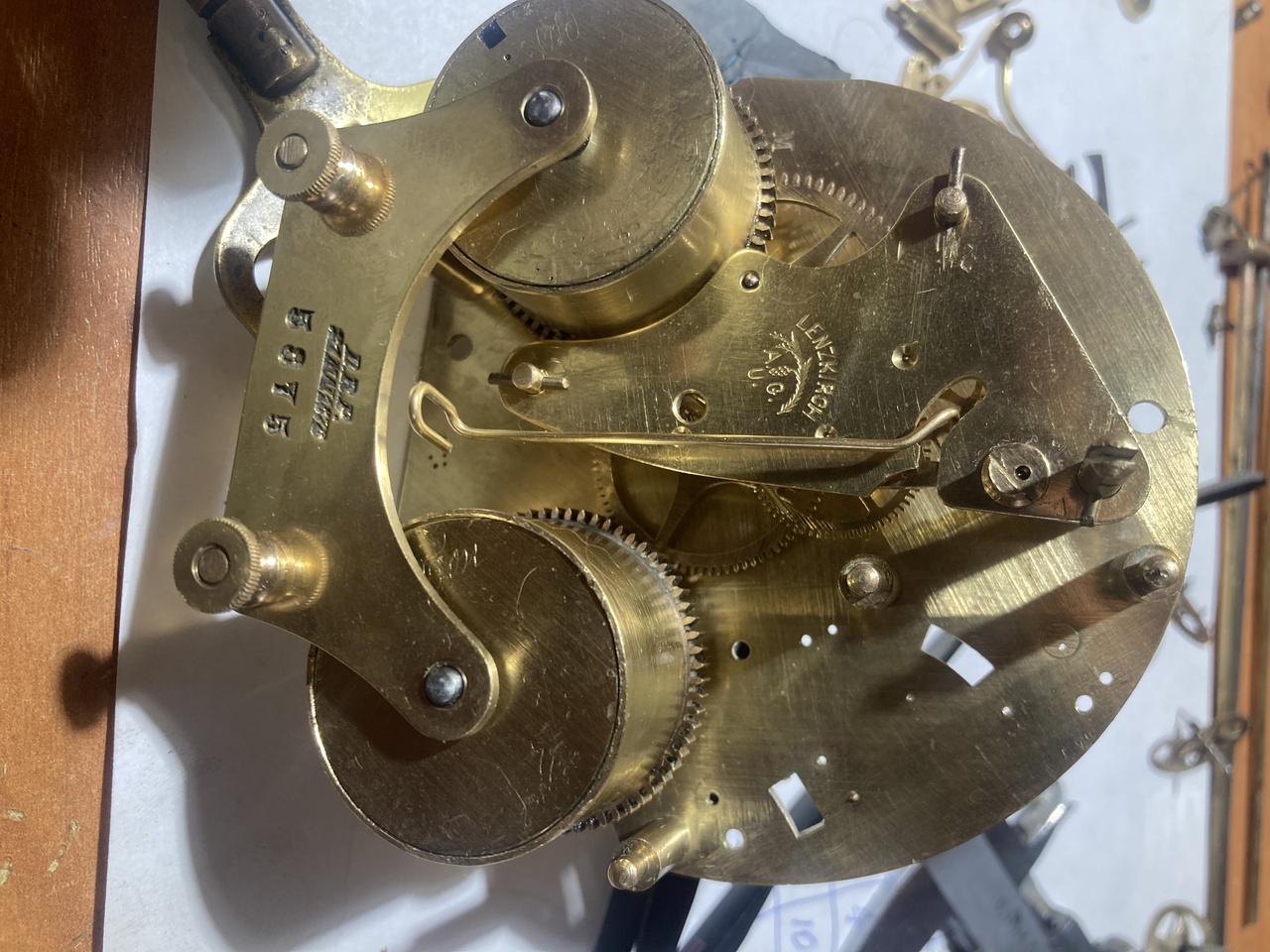

Добрый вечер всем заглянувшим. Подскажите, пожалуйста, на маятнике вот такого механизма, должен быть подвес-удлинитель, или сразу цепляется за пендель? И если кто работал с таким механизмом, есть пара вопросов. Заранее спасибо ответившим.
С ув., Дмитрий.
