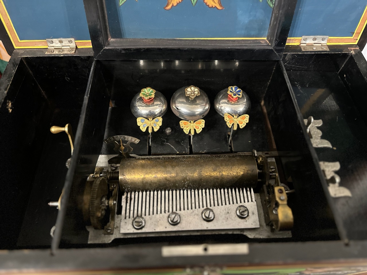

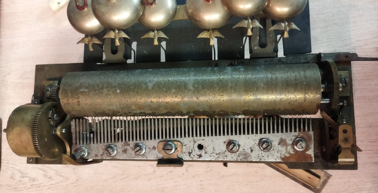

Музыкальная шкатулка на 10 мелодий

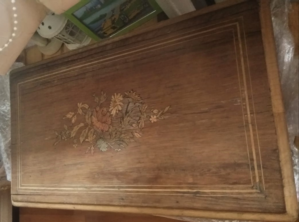

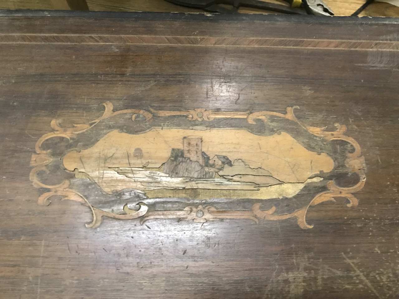

Хорошая шкатулка, с ударными на три колокольчика. А общий вид кабинета добавьте, с маркетри?

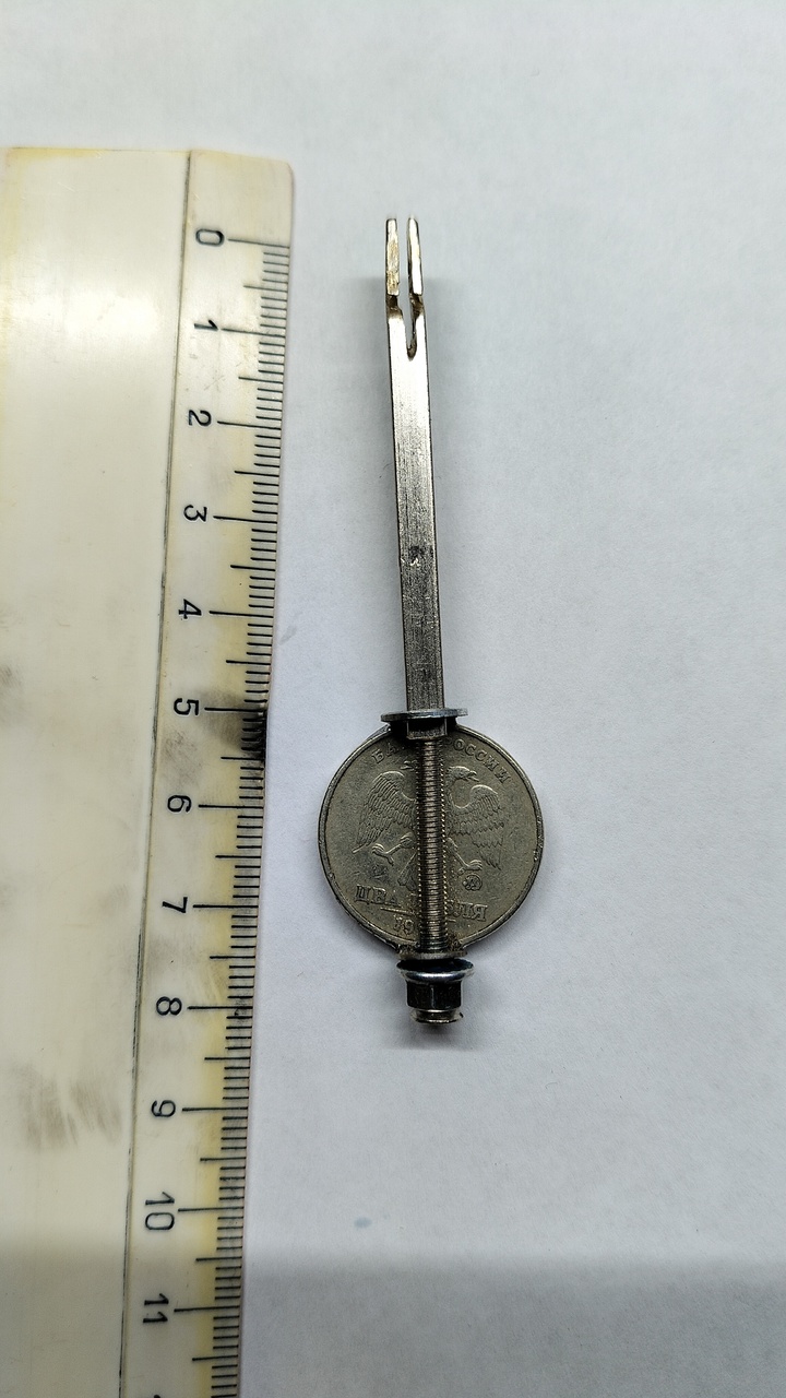

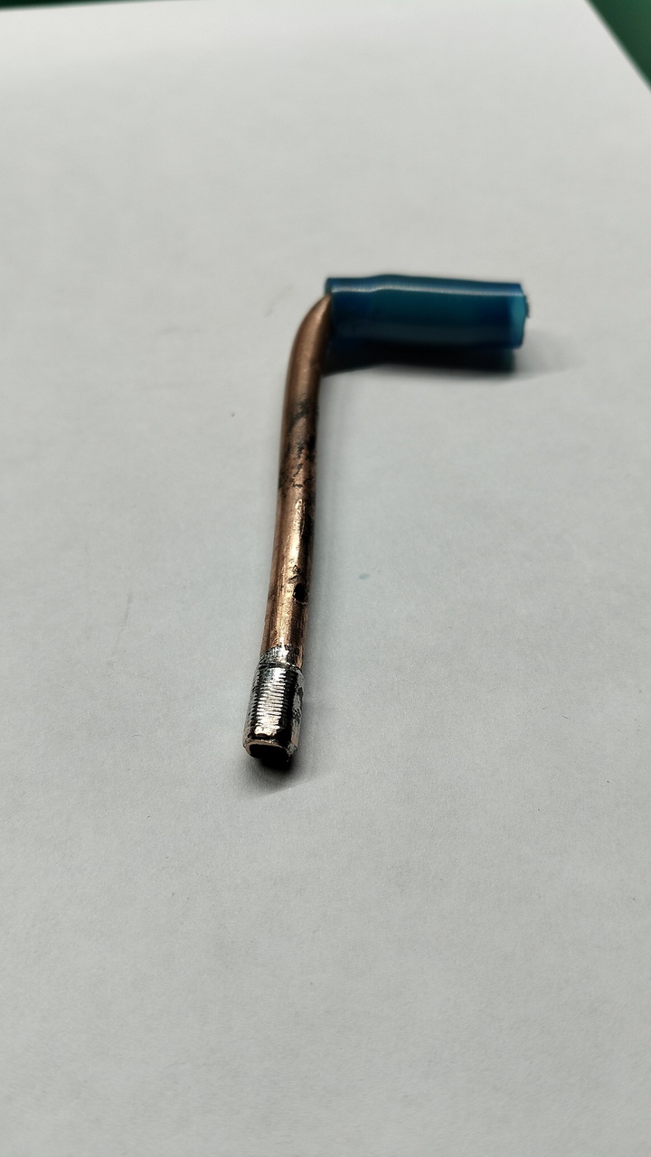

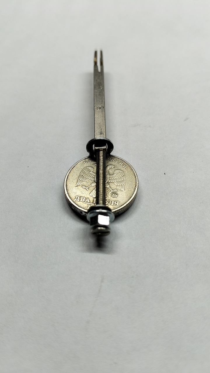

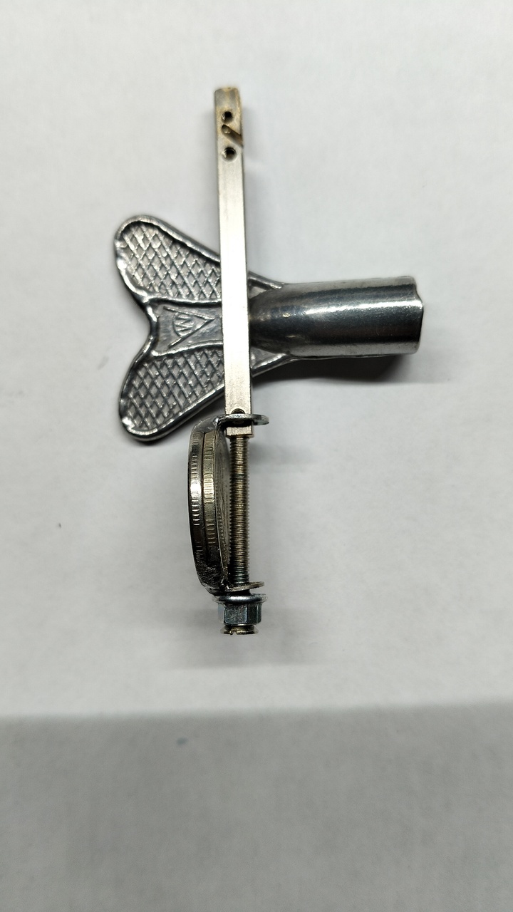

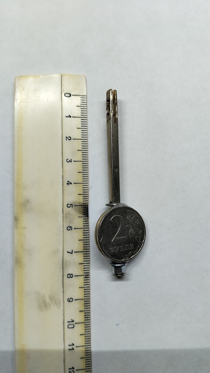

Всем добрый день!
Хочу вернуться к Junghans из поста #1971.
Часики пошли. Сколхозил маятник и ключ. Как временный вариант.
Может пригодиться кому.

Маятник знатный получился, с орлом!

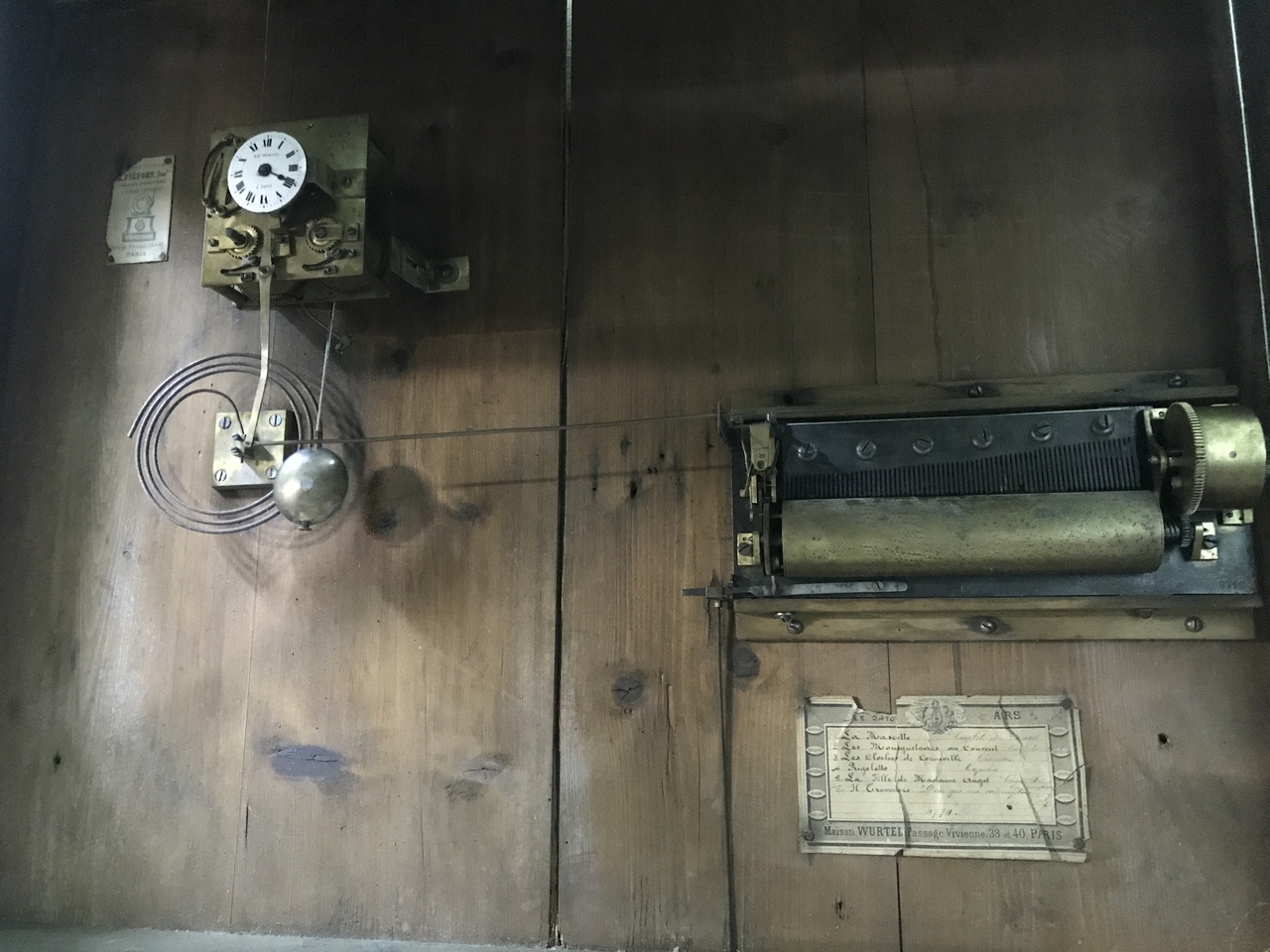

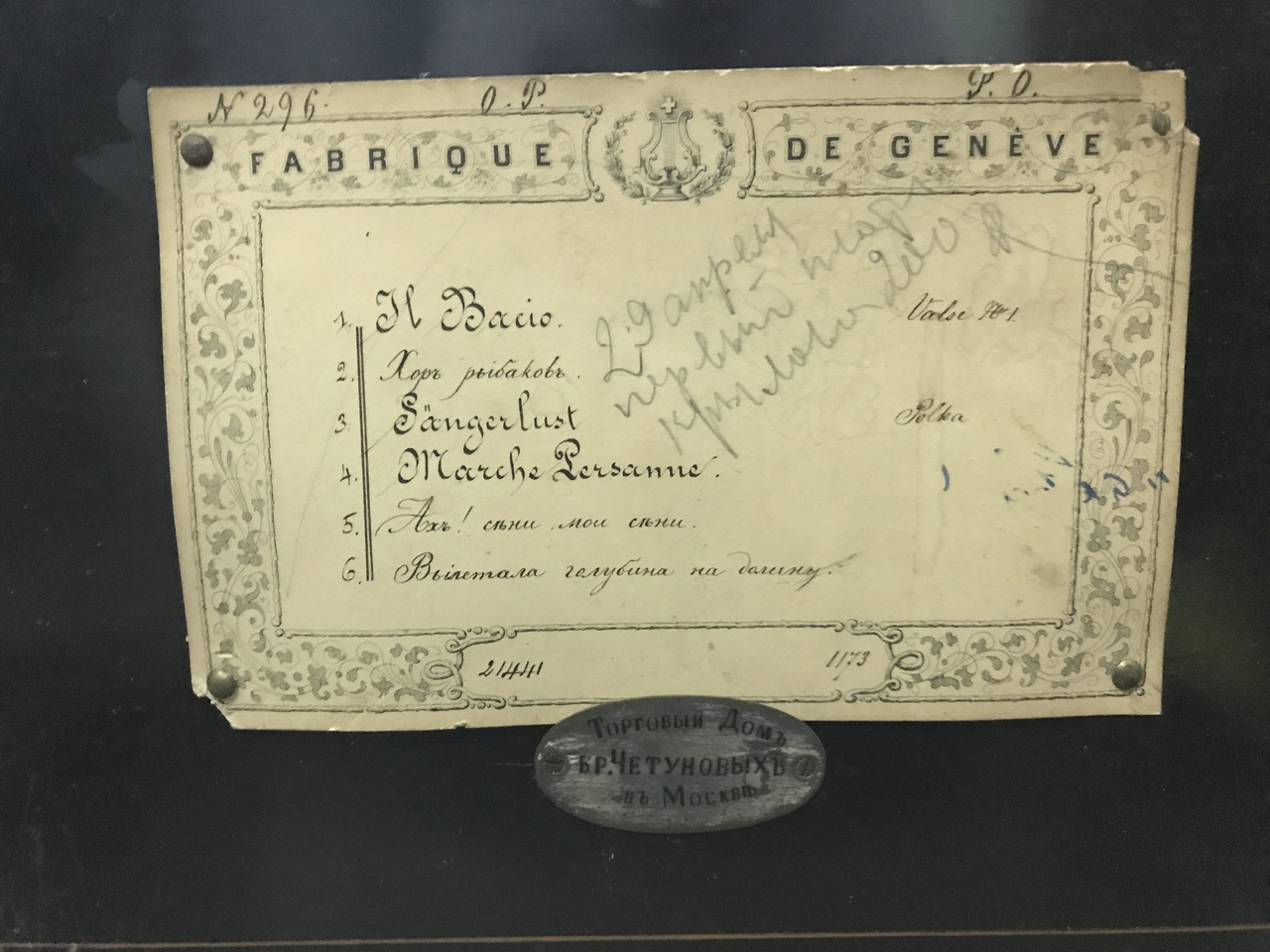

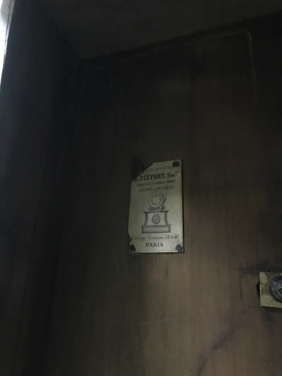

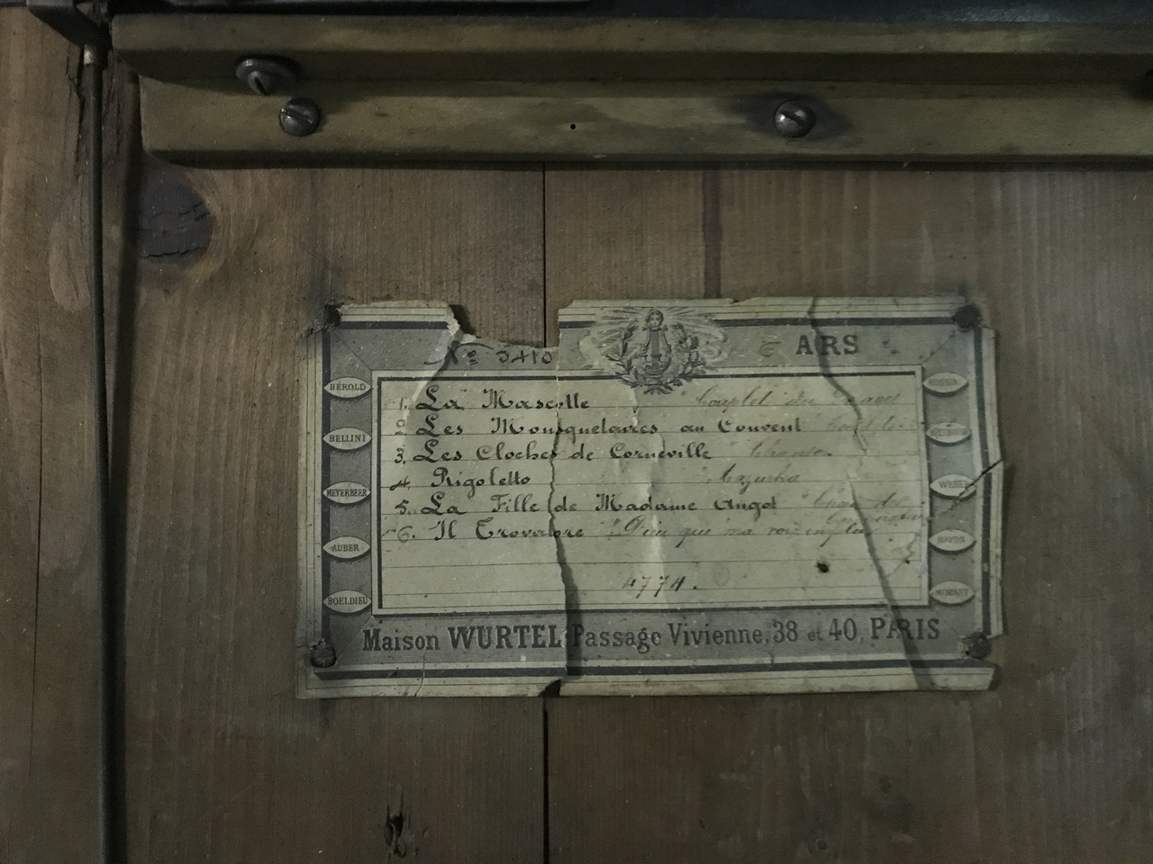

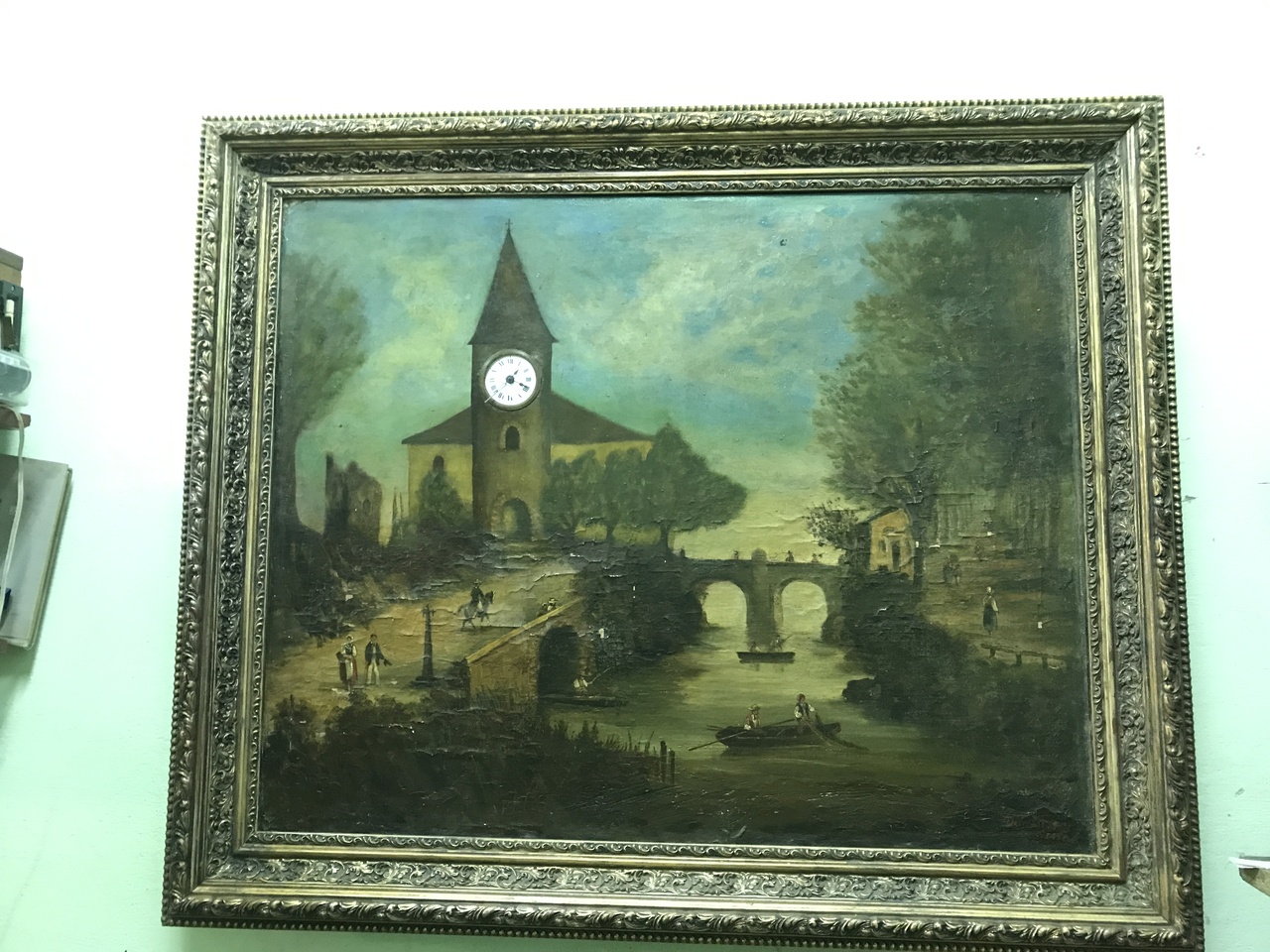

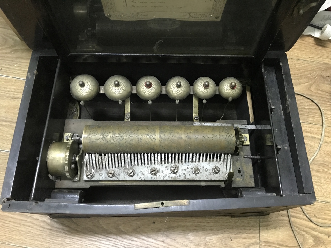

Добавлю пару интересных экземпляров на музыкальную тему.

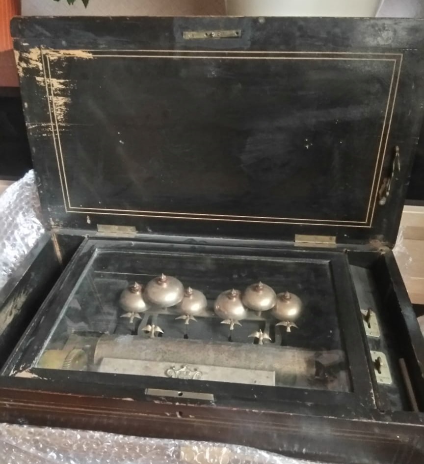

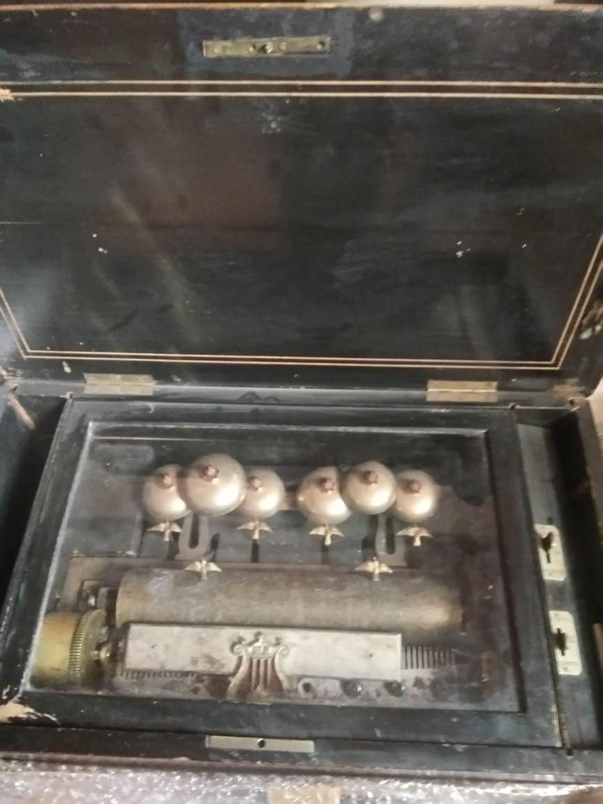

Такая ещё вот проходила, сколько мелодий уже и не помню.

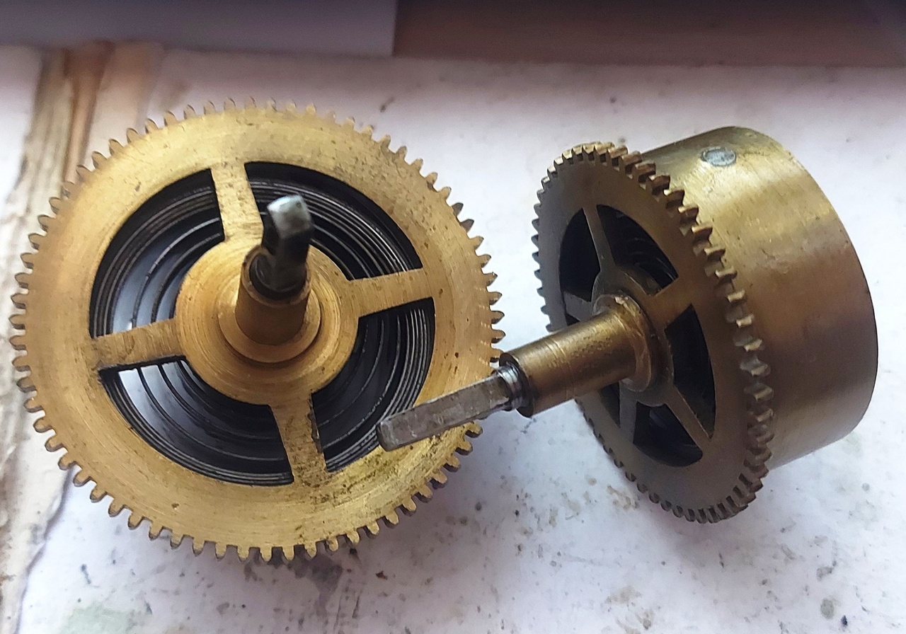

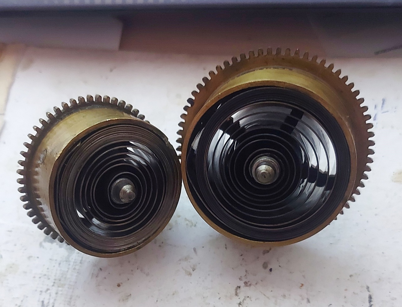

Пришёл на обслуживание Юнгханс, вот с таким странным исполнением барабанов.
Крышек нет и не предусмотрены, ключи стоят во втулках.
Задних осей тоже нет, передняя сторона барабана опирается к плате на втулку.
Это не народное творчество, исполнение заводское, часам примерно 120-130 лет, состояние механизма отличное.
