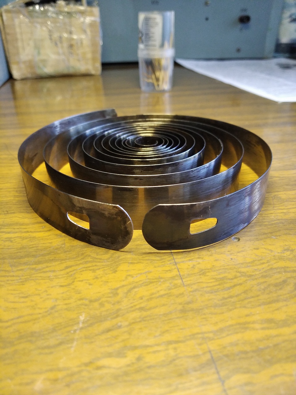

Ремонт пружины
MishailSSW, я с вами не спорю, что новая пружина конечно же лучше. Но мне просто было интересно попробовать. Кстати хочу ещё добавить, что та пружина, которую я склепал, была сломана в двух местах. Второе - в 17 сантиметрах от внешнего конца. Ну там я просто отпустил и сделал новое отверстие. В остальном никаких видимых изъянов я не обнаружил, хотя понятно, что усталость металла на глаз не видна. Ну время покажет. Два года уже проработала. Завожу до упора.

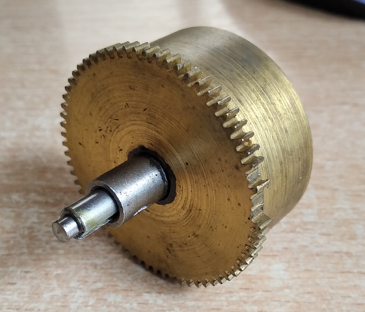

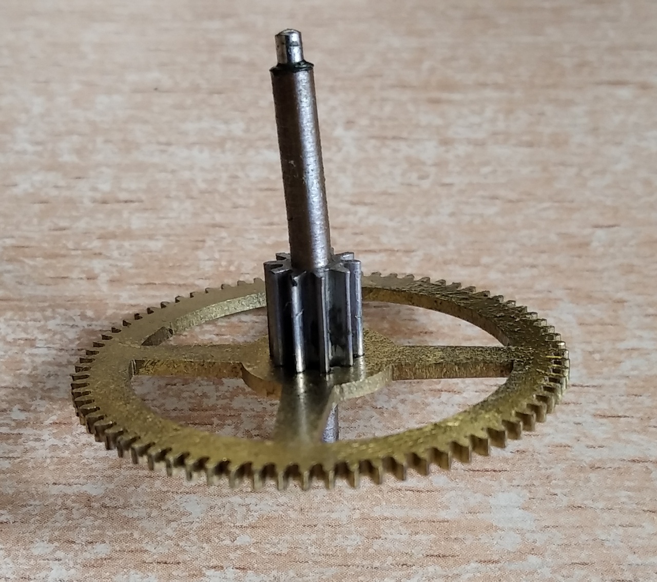

Уважаемые форумчане, достались мне ещё одни часы. Механизм FHS с парящим балансом. Разобрав механизм, обнаружил несколько сломанных зубьев на барабане хода и погнутую ось следующего за ним колеса. Пружина в барабане целая, была заведена до упора. Пружинка, подпирающая собачку храповика тоже целая. Не пойму как же тогда образовались эти дефекты. Есть предположения? Механизм похоже до меня никто не разбирал. Бой работал правильно.

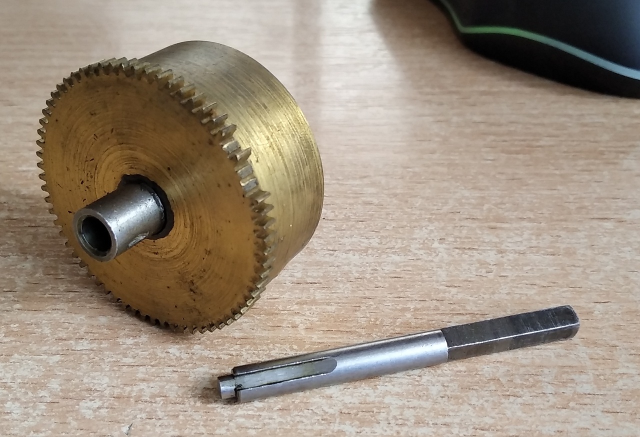

Впервые столкнулся с интересной конструкцией заводного вала. Он состоит из двух деталей - самого вала и втулки.

Есть у этих механизмов недостаток, мягкая сталь. Механизм после длительного использования начинает в силу загустевшей смазки идти хуже, меньше по времени и владелец начинает каждый раз до упора тянуть пружину. Результат, подогнутая ось, затем в процессе эксплуатации дело усугубляется, зуб барабана в какой-то момент при полном заводе попадает в торец зуба трибки и происходит срыв барабана со всеми вытекающими, при этом пружина цела. Именно с хермлевским механизмом такое встречал не раз и провёл на эту тему « исследование». Сейчас почти с аналогичным случаем механизм лежит.
Кстати, зуб на зуб может набежать и подогнуть первоначально ось следующего колеса и при значительной выработке в платине.

Сообщение от Alexey Rostov Посмотреть сообщение
Это стандартно для легкосъёмных барабанов. Часто встречается у настольных часов с четвертным боем, иногда попадается и у настенных.

Подобные гнутые оси обычно легко выпрямляются и прекрасно служат дальше.

Сообщение от Сергей Дмитриевич Посмотреть сообщение
Часто попадаются у ОЧЗ

Если быть точным, то у ранних ОЧЗ такая конструкция, унаследованная от "Юнганса". Потом орловчане (знакомый житель этого города утверждает, что пишется именно так) конструкцию упростили.
