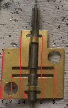

Всем доброго времени суток!
Решил восстановить нашу семейную реликвию - настенные часы ОЧЗ. Часы с длинным маятником, получасовым боем, в деревянном корпусе с дубовыми листьями, на платине есть оттиск "1-62г 69197". Я часами никогда не занимался, но почитав информацию в сети, перебрал полностью.

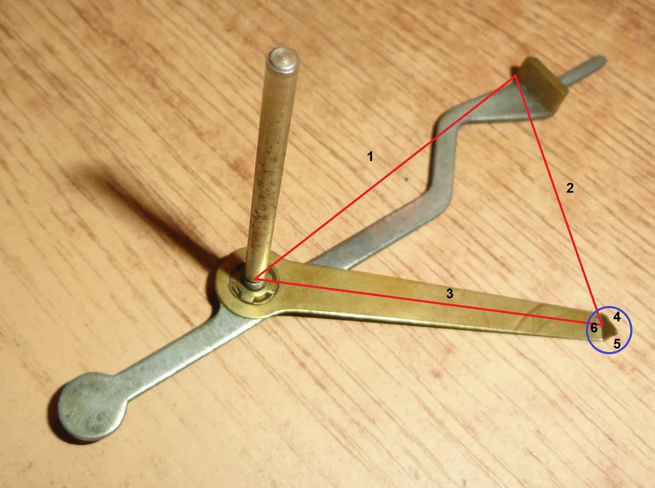

В принципе, они уже идут, но напрягает одна вещь. Видимо, они раньше были в ремонте, и у них были сломаны рычаг делителя боя и ветряк. Стальная часть делителя нормальная, а латунная грубо вырублена зубилом и припаяна к стальной. Зуб сделан прямоугольным. Возможно, из-за несоблюдения размеров бой начинается тогда, когда минутная стрелка уже ушла на 4 минуты вперед.

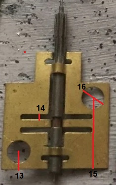

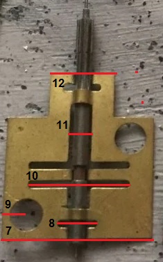

Решил переделать по-хорошему. В связи с этим интересует следующее:
1. Размеры, указанные на фото:
1-2-3 (центр оси - острый край зуба стальной части рычага - центр линии сгиба латунной части)
4-5-6 (стороны треугольника, образующего зуб)
2. Толщина детали.
3. Эти две детали закрепляются подвижно относительно друг друга, или нет?
Ветряк самопальный стоит - просто вырезанная ножницами медная пластинка на валу, без отверстий. На что это влияет? Предполагаю - на плавность вращения колес боя? У меня вращение неравномерное.
Интересуют размеры в местах, указанных на фото, и толщина материала.

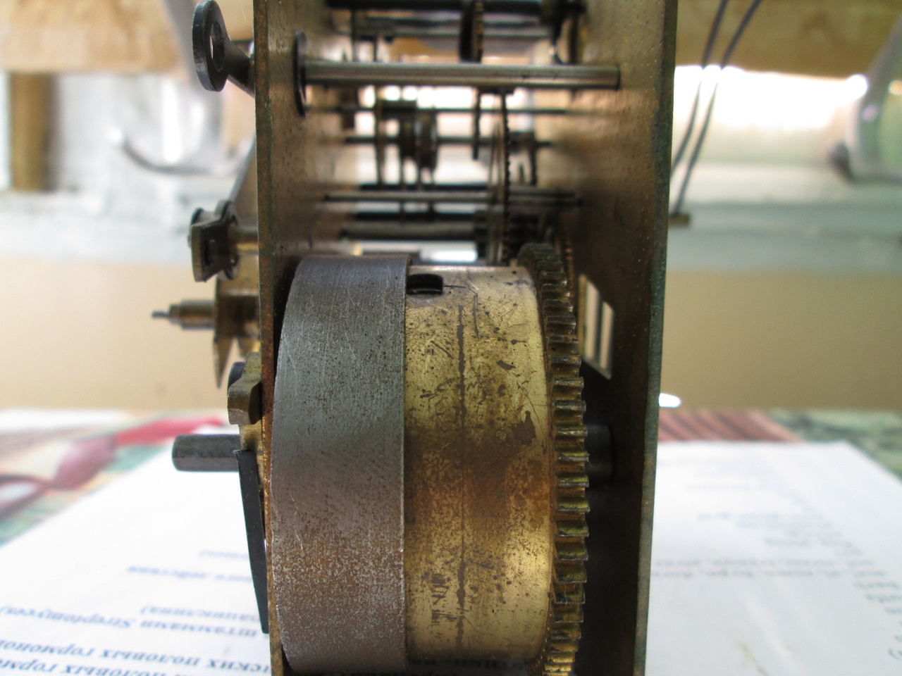

При разборе был немного удивлен - на оба барабана напрессованы стальные кольца (последнее фото).
Думал - в барабанах трещины, но после того, как вытащил пружины - понял, что они целые.

Сообщение от Pit1963 Посмотреть сообщение
Проверните втулку на минутной стрелке на 24* по ходу стрелки.
Других претензий нет?
Уильям Блейк
  #1896
Старый 20.07.2024, 11:45
Pit1963 Pit1963 вне форума
Регистрация: 19.07.2024
Сообщений: 5
Поблагодарили 2 раз(а) в 1 сообщении
Сообщение от OddyRash Посмотреть сообщение
Вы имеете в виду - повернуть S-образный элемент, который контактирует с рычагом, относительно всей втулки? Я подумал, что там все намертво заделано, и ничего там не сделаешь, поскольку конец втулки со стороны стрелки - четырехгранный.
  #1897
Старый 20.07.2024, 11:50
Аватар для OddyRash
OddyRash OddyRash вне форума
Регистрация: 03.12.2006
Адрес: Липецк
Сообщений: 5,804
Сказал(а) спасибо: 10,504
Поблагодарили 24,908 раз(а) в 5,488 сообщениях
Я имею в виду втулку запрессованную в минутную стрелку. Как только вы повернёте эту втулку в минутной стрелке на 24 градуса по ходу стрелки (это как раз 4 минуты по циферблату) так часы будут бить точно в тот момент, когда стрелка будет указывать 12 часов ровно.
Уильям Блейк
Этот пользователь сказал Спасибо! OddyRash за это сообщение:
Pit1963 (20.07.2024)
  #1898
Старый 20.07.2024, 12:32
Сообщений: 5
Я имею в виду втулку запрессованную в минутную стрелку...
Ну, блин...
Спасибо! Затупил малость, извините
