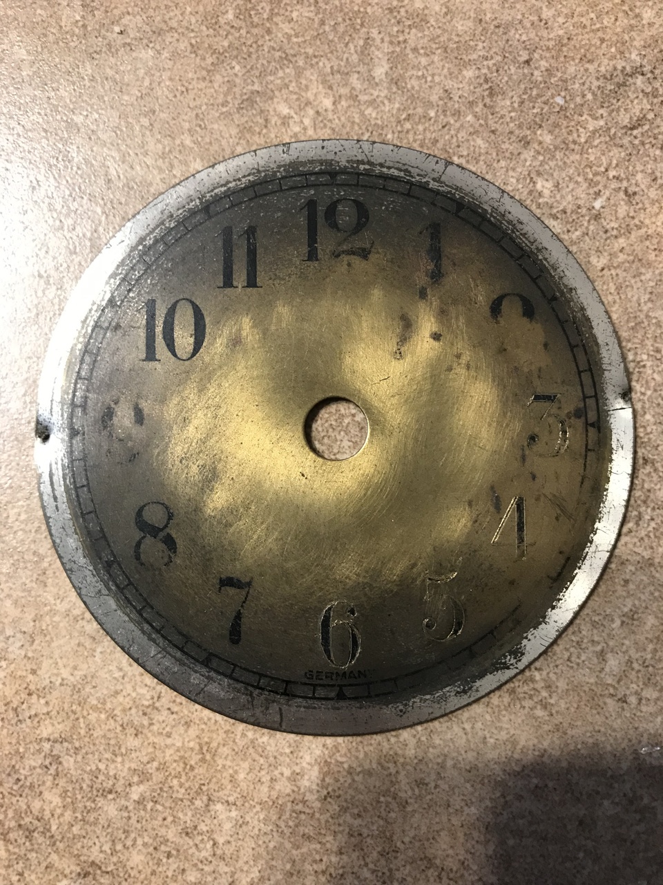

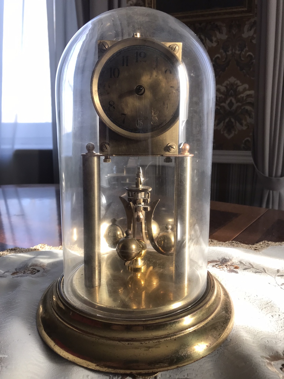

Здравствуйте, коллеги.
Случилось мне как-то на Московском Вернисаже прикупить механизм с маятником от торсионных годовиков.
Мех живой и не заезженный, а вот циферблат грустный.
Потом по случаю прикупил основание, колбу, отпилил из латунной трубки колонны… намудрил (пока не окончательно) со стрелками… в общем, получилось, что получилось.
Но циферблат… как Олег я не умею!

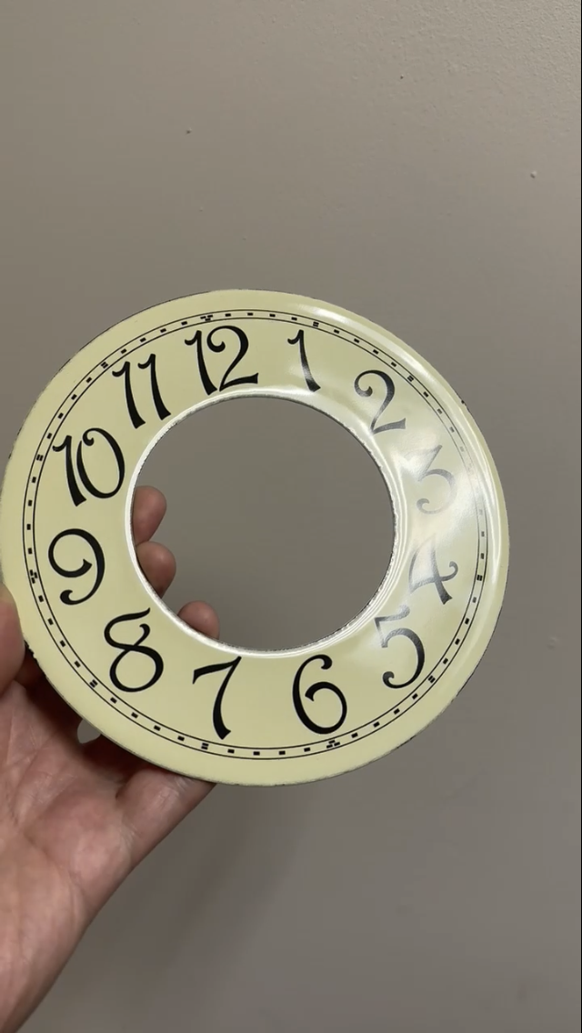

А тут на авито попалось объявление - изготовление циферблата методом горячей эмали.

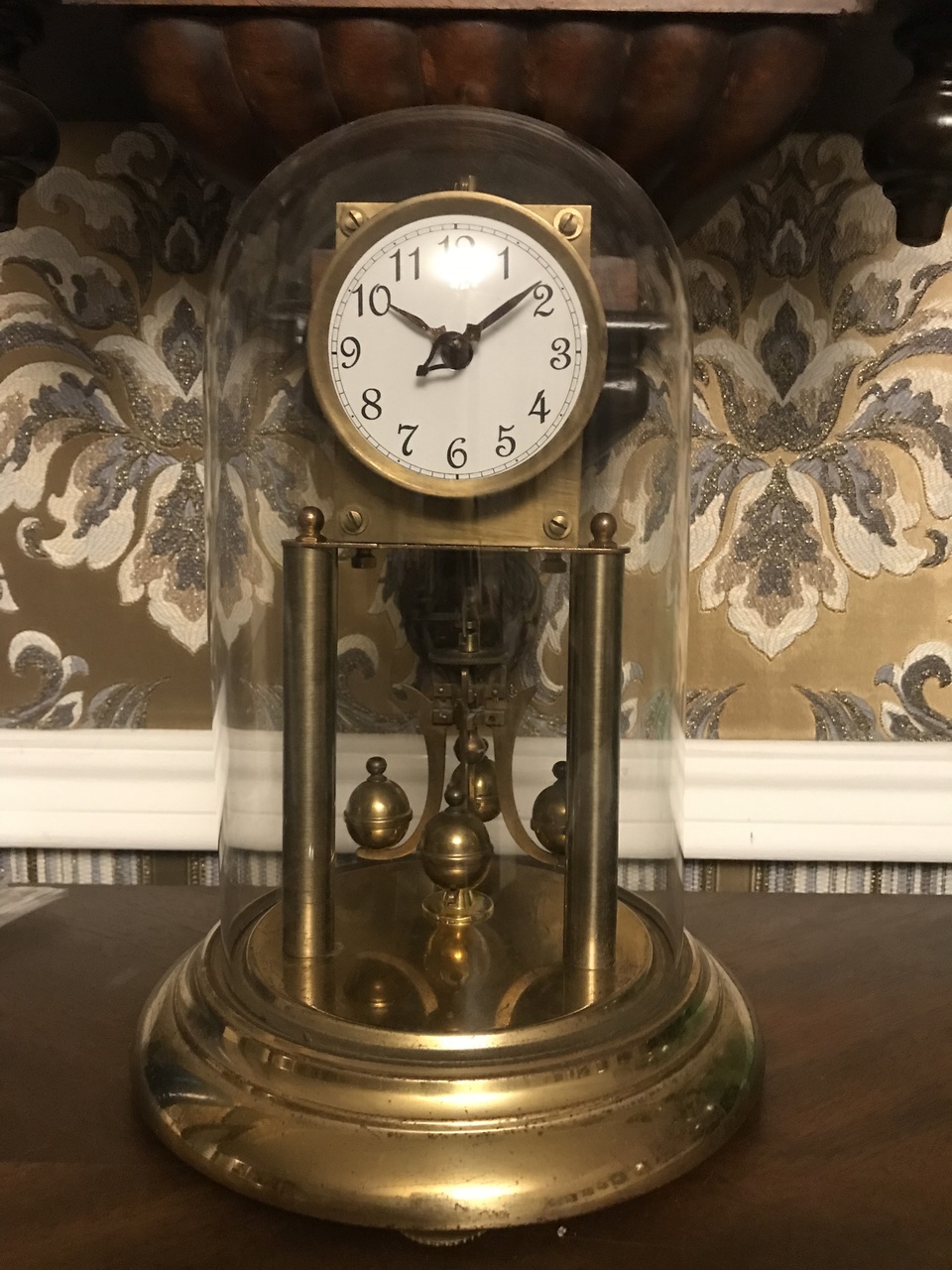

Списались, скинул размеры… получил - оказался сильно уж белый, поигрались с продавцом по цвету… сегодня получил вариант «слоновая кость».
Ну… может понадобиться кому… продавец изготовляет по Вашим размерам, чуток к пожеланиям…
Понимаю, что рекламирую, но не себя же!

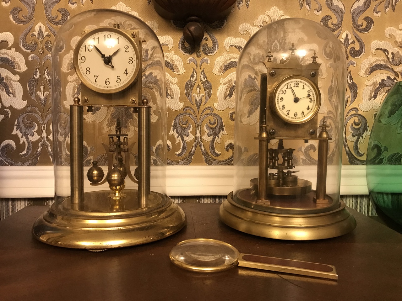

Виталий, молодца, хорошо получилось! И мастер молодец, что вообще такой продукт на рынок выставляет. Я так понимаю, что он на стальной подложке делает, не совсем по феньшую, но тем не менее это лучше, чем ничего!
А можешь сфоткать в сравнении слоновую кость и белый цвет? Или на третьей и четвертой фото как раз они? Освещение просто разное и не сразу понятно.

Олег, привет.
Да, подложка металлическая.
Могу вечером сделать фото с желтым циферблатом ещё раз.
Пока что есть вот такое.
Чисто белый циферблат как то не лёг на эти часы.

Я заказал ещё внешнюю часть циферблата на др. часы. Выпуклой не делает.
Видимо, нюансы с изготовлением металлической основы… или печатью?

Олег, я понимаю, что феншуй отдыхает.
Но вариант очень приемлемый для случаев нестандартных.
К примеру, найти циферблат на леройку или даже жильник немецкий (хоть в сборе, хоть по частям) - вопрос времени и средств.
А вот найти живой циферблат под каминные часы или, как в моем случае под годовики- сильно устанешь искать.
Если стоять перед выбором, терпеть битое лицо у роскошных каминников или поставить новый циферблат, по мне так ну его тот феншуй.

Я так понял, что человек владеет одной технологией и пока во вкус не вошел ) Рисунок переносится, похоже, с помощью лазерной печати на пленках для термопереноса - это очень технологично и быстро. Для использования в качестве подложки меди нужно корректировать процесс обжига, обязательно делать контрэмаль, кароче куча нюансов и это требует экспериментов, а тут дешево и сердито, сталь толстая, которую не коробит при обжиге. Я думаю, что, со временем, человек разберется и с этими вопросами, но это, вероятно, и других денег будет стоить.

Думаю, что у любых подобных часов циферблат цвета слоновой кости гармоничнее смотрится с видимым латунным механизмом, нежели белый. У моих "Kundo" начала 50-х он тоже такого цвета.
