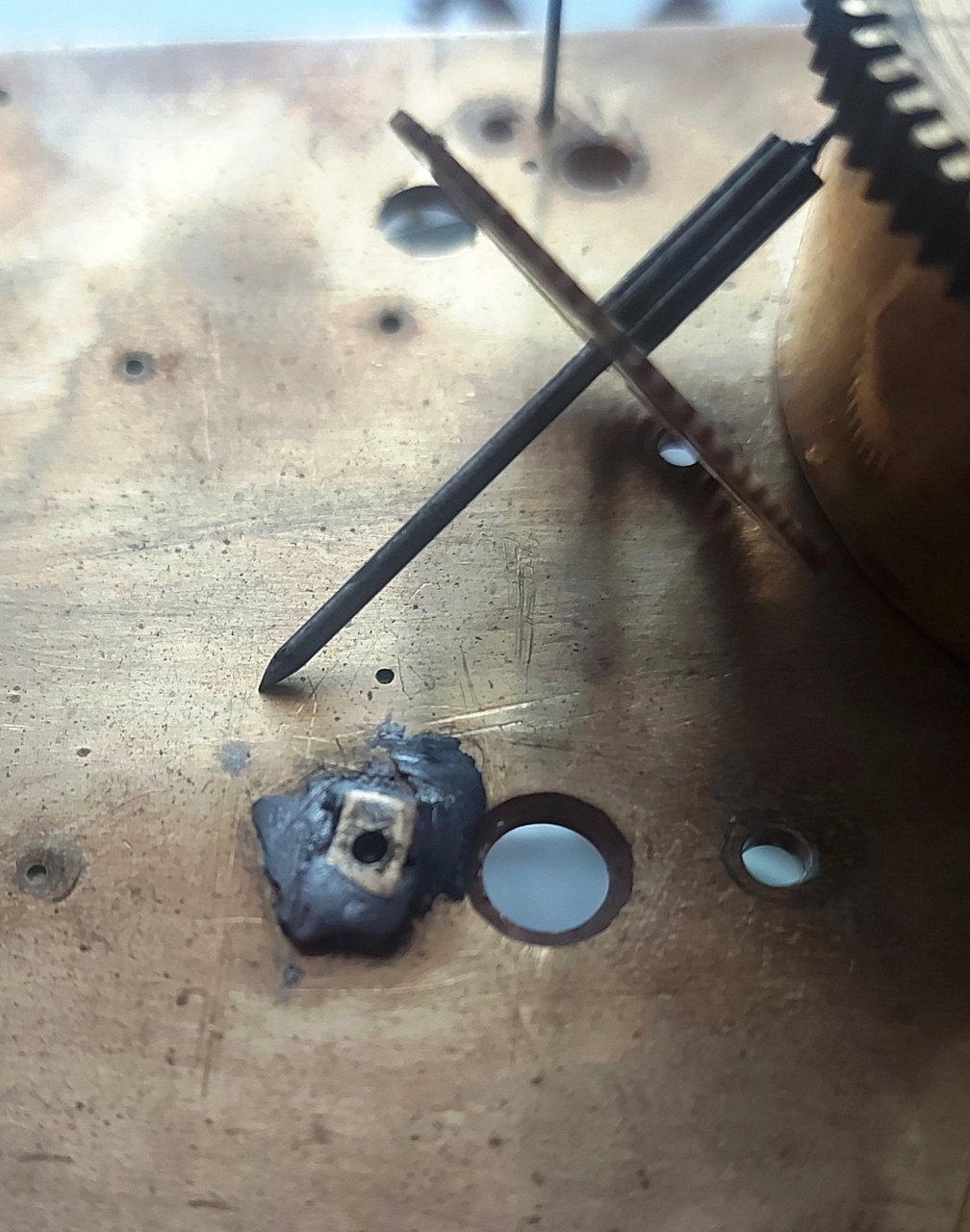

Попал ко мне на профилактику механизм вот с таким (сделанным давно) ремонтом цапфы промежуточного колеса хода.
Такое вижу впервые, но поразило то, что с ТАКИМ "ремонтом" часы прекрасно и устойчиво идут.
Может мы что-то не так делаем, пытаясь засверлить ось и вставить новую цапфу?

Сергей Дмитриевич, восстановленная цапфа проходит лет сто,
ну и такая тоже проходит... Лет писят...)

Чем-то напомнило, как индусы и кубинцы ремонтируют автомобили. И ведь ездят...

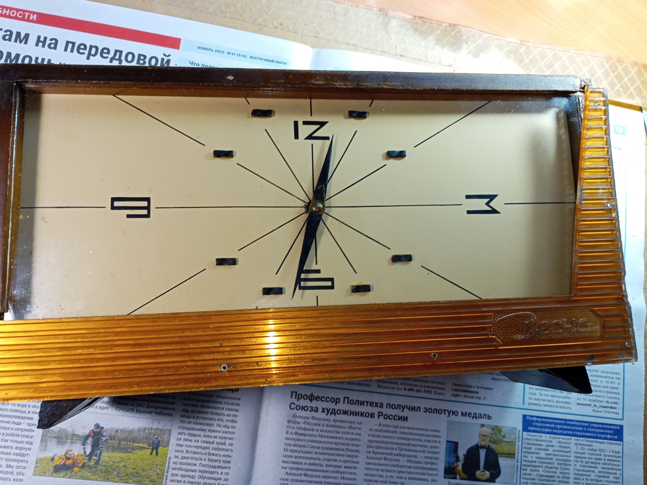

Всем привет! Весна клеяная, переклеяная. Стекло никак не могу вытащить. Как оно вообще должно выниматься, помогите!
