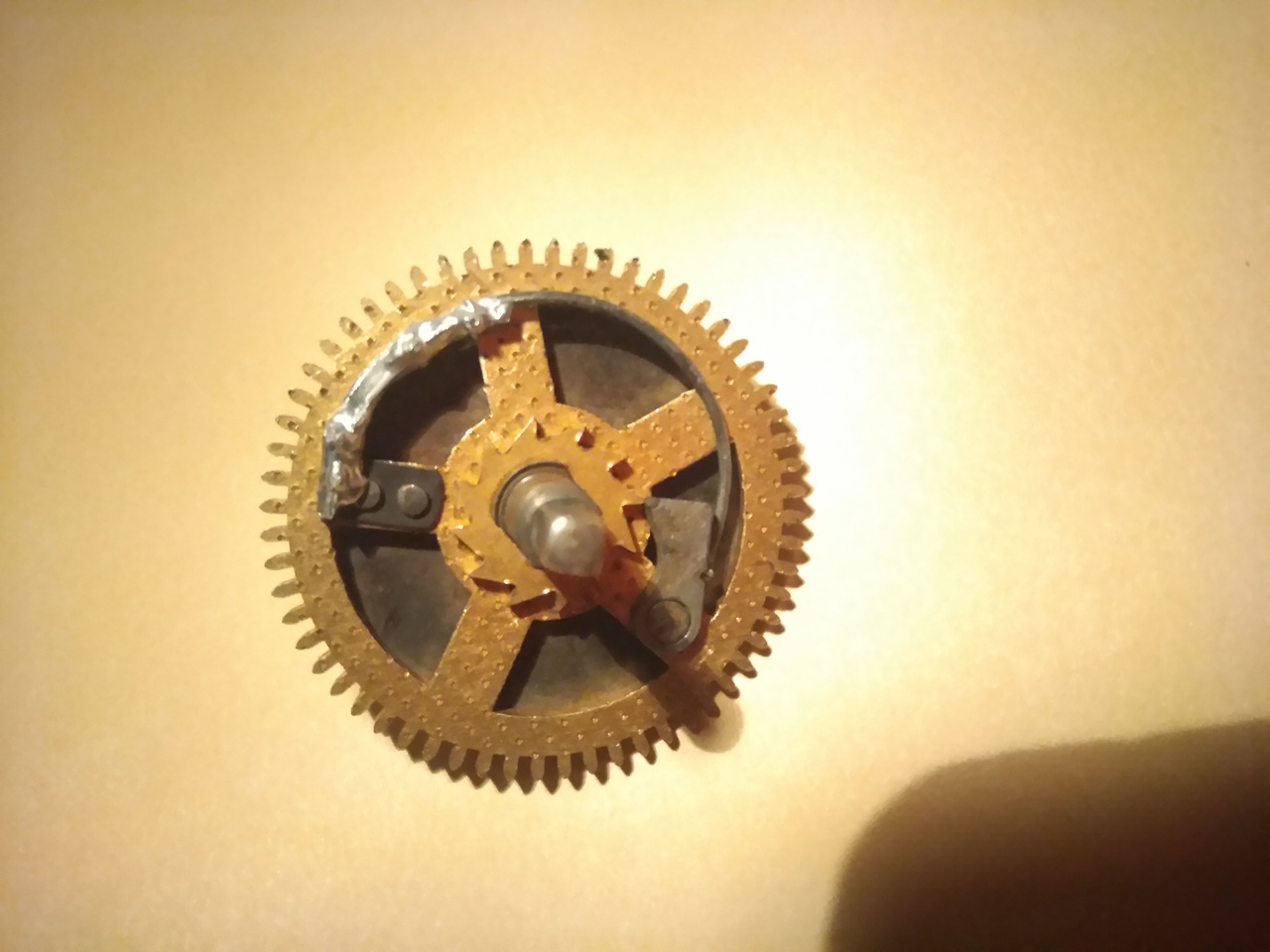

Сообщение от Сергей Дмитриевич Посмотреть сообщение
Если я правильно понял ДО ультразвуковой мойки пружина работала?
Читал что пружины не любят ультразвук.
Можно посоветовать подобрать пружинку например от Юнгхансов, если нет, то изготовить самостоятельно.
В ремонте часто попадаются механизмы с самодельными пружинами храповиков. Работают.
Здравствуйте!Обломок пружины обнаружил прямо в ванночке.Закладывал целую.Когда спускал пружину храповичок отстранял не сильно.Может ,что Вряд ли, во время этого воздействия пружина треснула, а потом развалилась под действием ультразвука?Чистил минут 10.Где-то читал что саму заводную пружину ни в коем случае не мыть в УЗ ванне.
Для восстановления пружины подыскал стальную проволоку 1,2мм от троса.Место пайки для надежности армировал тонкой проволокой.

Сообщение от silvestris Посмотреть сообщение
Надеюсь проволока при армировании проложена в нахлёст?
Будет работать, не переживайте.
Считаю что ультразвук не причем, сколько мыл пружин в УЗМ проблем не возникало, как правило трещины находил во время дефектовки, после предварительной промывки. Инспекцию сварных швов и металлических труб проводят тоже ультразвуком, потом ничего не трескается и не ломается, написал не для дискуссии, просто изложил свой практический опыт.

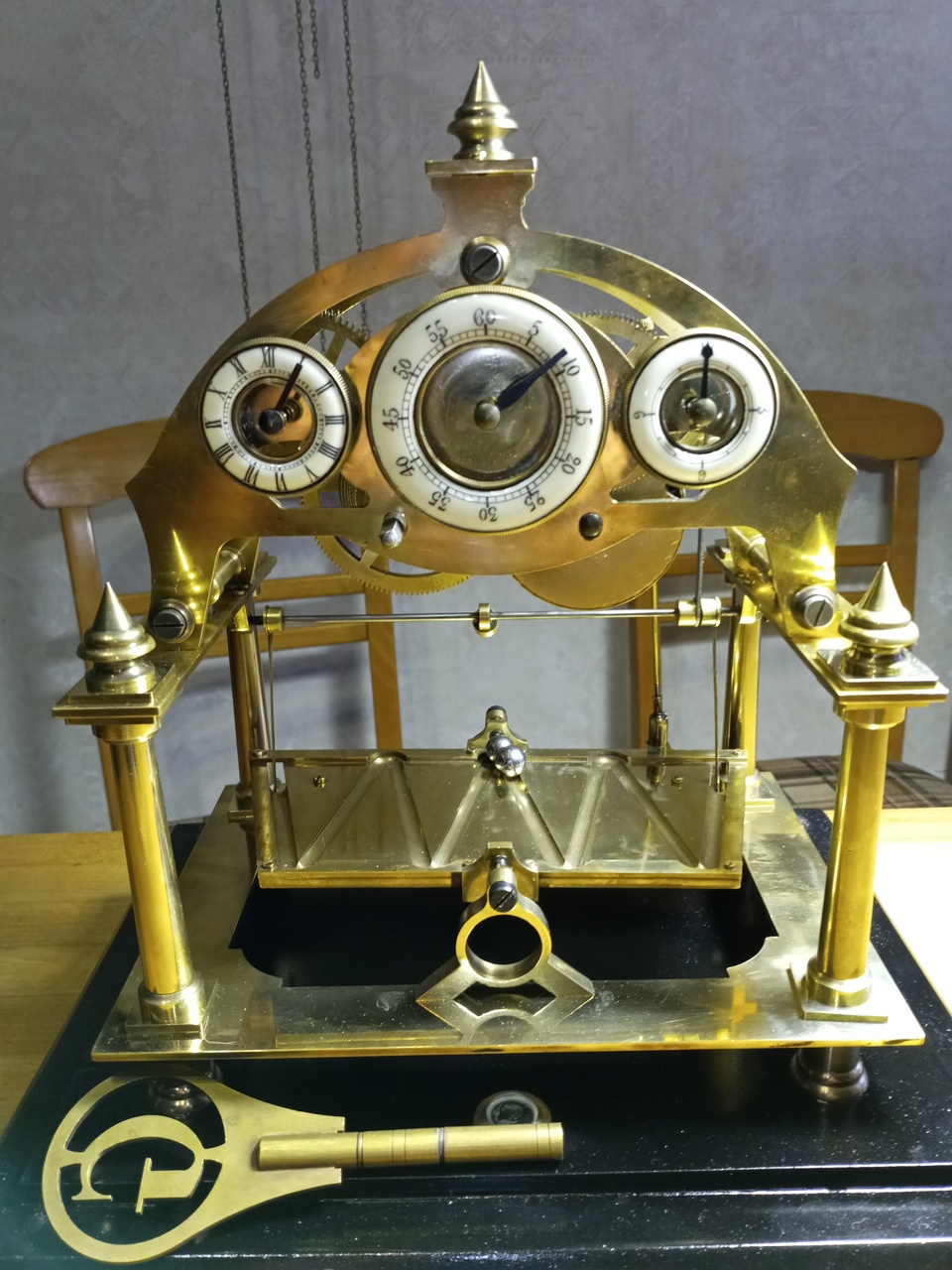

Всем привет!
Не знаю куда написать, решил сюда. Такую штуку принесли, купленную как рабочую, в чем я сильно сомневаюсь. Может видео работы попадалось кому, или еще какая информация? Буду благодарен за ссылки.

Сообщение от Алекс Посмотреть сообщение
Всем привет!
Лёша, привет! Напиши в ютьюбе в поиске "congreve clock", там полно видео их работы. Ну и в яндексе тоже много информации. Часы эти китайские, иногда людям удается их даже запустить, точность, конечно же, отсутствует. Проблема таких часов в том, что их надо эксплуатировать в условиях без пыли и прочих загрязнений, а это фантастика.

Приет, Олег!
На китайцев совсем не похожи. Очень качественное изготовление.

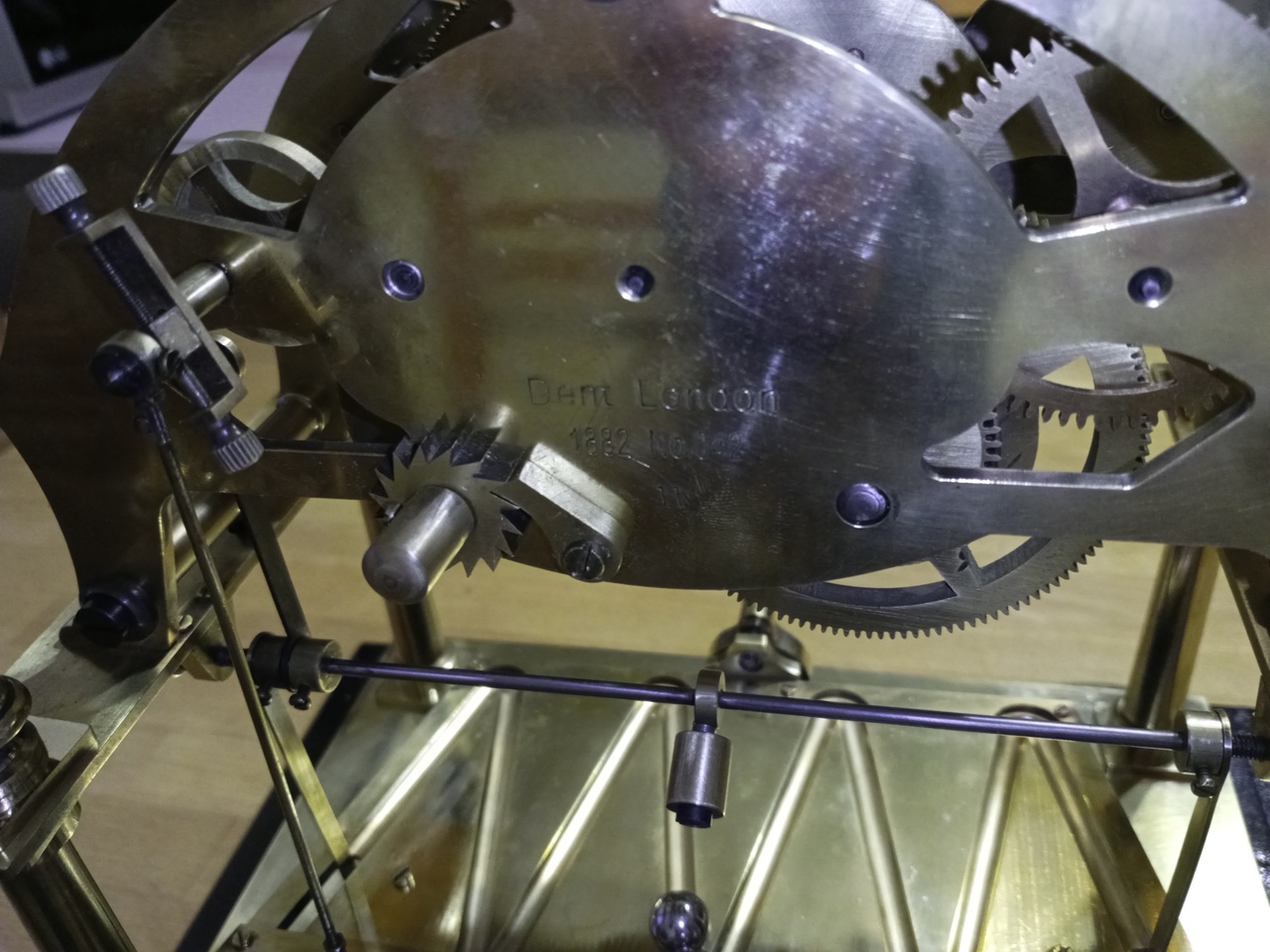

Там написано Dent London 1882 №042.
Действительно, в 1970-е годы на волне популярности историзма некоторые часовые фирмы выпускали такие реплики часов-уников, в частности E. Dent & Company заказали часовому ателье Andrew Fell выполнить 150 часов такого плана, которые продавались потом под их брендом. Но они выглядели несколько иначе. Вот, к примеру, номер 15 https://www.youtube.com/watch?v=pqWNc0-ClF8 Основное отличие, бросающееся в глаза - серебреные циферблаты.
А изделия с эмалевыми циферблатами это китайская работа (она и не должна быть плохой, ведь стоят они недешево). Притом клеймо "Dent London 1882 №042" у них всех одно, независимо от модели часов ))
https://www.youtube.com/watch?v=ZnfsHUdXHJI

При всем уважении, не вижу здесь китайщины. Уж не сосчитать сколько тысяч прошло часов через меня, в том числе и китайцев, ну не вижу ни одного признака пока, хотя все возможно.
