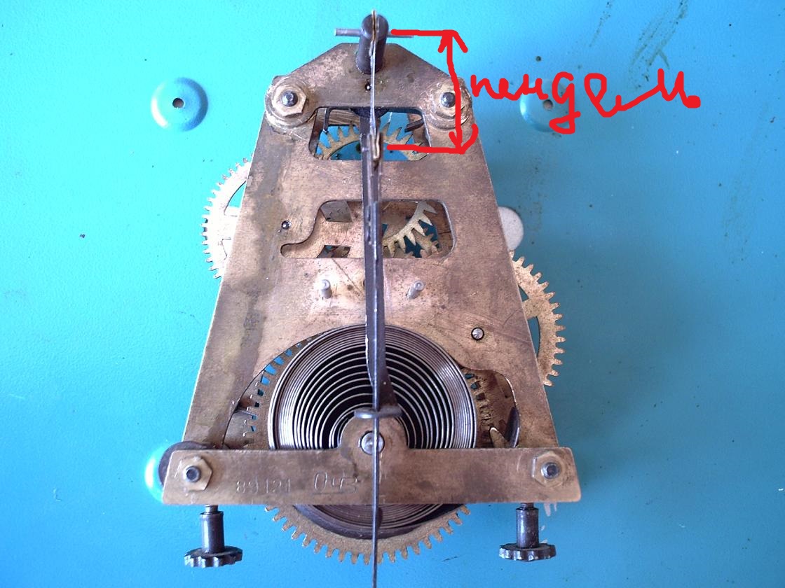

Достались Орловские настенные часы, по фотографиям годов 50 - 60. Подвес маятника до предела стёрт и погнут в месте контакта с поводком анкерной скобы, при попытке выпрямить сломался. Изготовил новый, правда чуть толще но в месте контакта сточил до оригинального диаметра. Промыл, собрал. Запустились но очень короткий ход маятника около 2 см. По вашим советам опустил скобу до предела вниз, по немного поднимая добился тиканья, затем ещё приподнял на 0.1 0.2мм. Ход ровный но через минуту останавливаются. При коротком ходе идут 9 - 10 дней. Зубы анкерного колеса подношены либо предыдущим хозяином была разборка без спуска пружины. Трибы колёс и отверстия в хорошем состоянии. Видно часы мало прошли и лежали в чулане (корпус потрёпанный).
И собственно вопросы. Должен ли стоять пендель, сейчас подвес маятника через скобку на крючок. Где можно посмотреть или прочитать подробно про восстановление анкерного колеса.
И вас с наступающим. Конечно пендель стоять должен. Как вы вообще без него запускаете то?

Получается кто-то собрал из того что было. Не подскажите какой толщины металл педеля?

Сообщение от serenkiy51 Посмотреть сообщение
Получается кто-то собрал из того что было. Но подскажите какой толщины металл педеля?
купите весь подвес с пенделем. На авито наверное есть.
Если поможет, толщина 0,1, ширина 5мм, длина 35мм

Толщина пенделя 0,05 мм. Можно сделать из щупа.

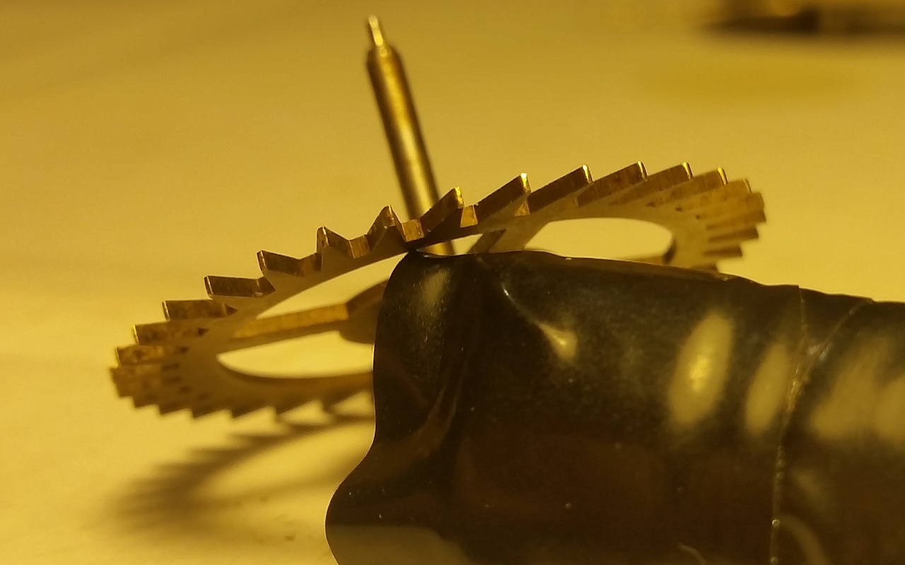

Надо ли что-то делать с анкерным колесом при таком износе?
Какой износ?!.. Где??? оО?
До износа тут, как до Старого Нового года. Расслабьтесь. ))

У советских износ на осях и платинах надо смотреть, а не на зубцах
Я бы немного подправил заусенцы на кончиках зубов (при их наличии).
Больше ничего с колесом делать не нужно, зубы не деформированы, не загнуты.
Ещё можно проверить длину зубов, иначе будут хромать.
