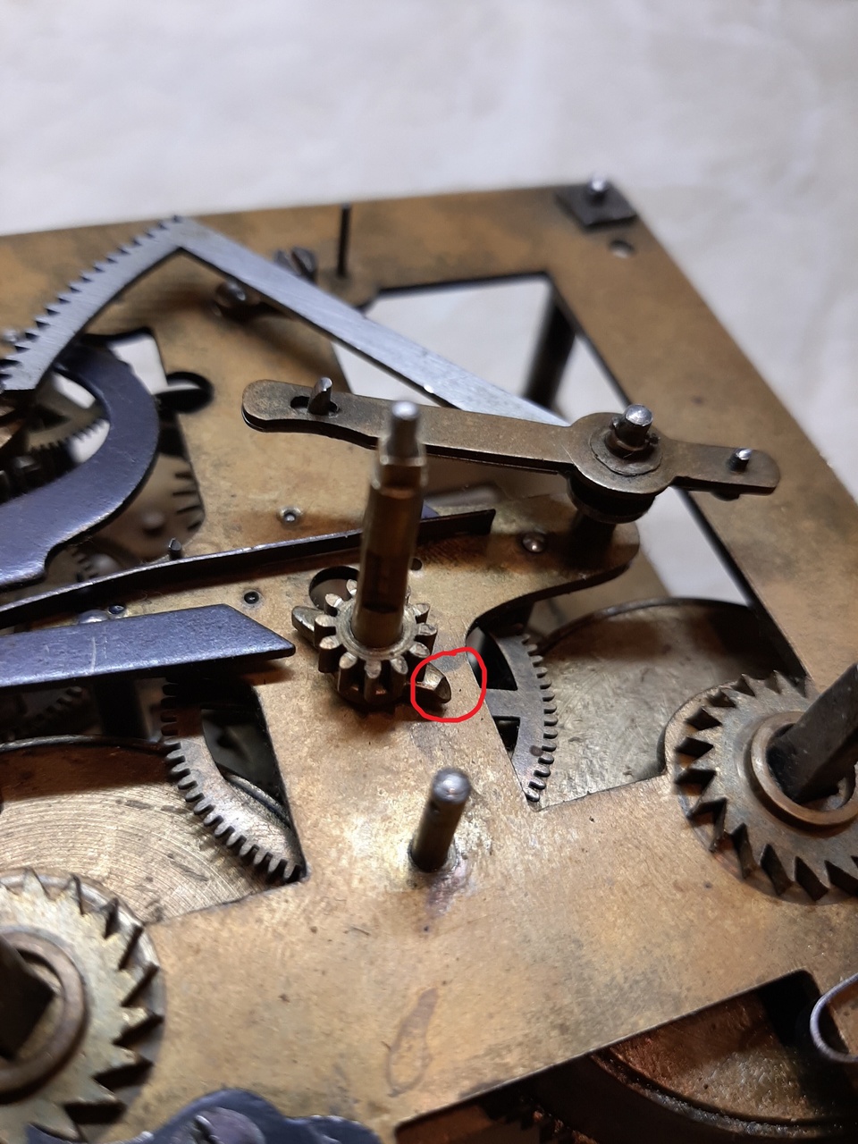

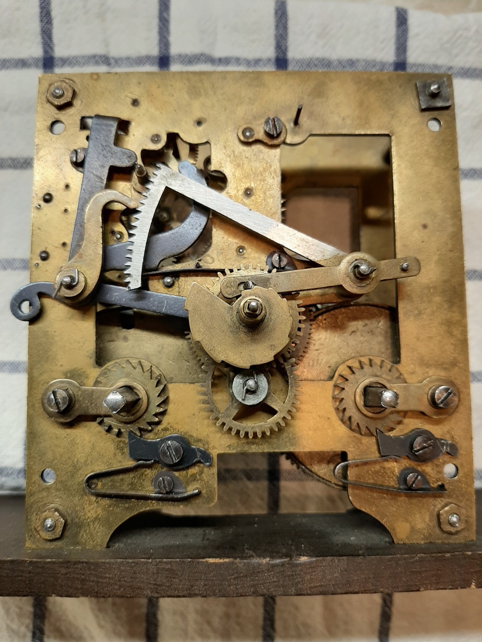

Добрый день, уважаемые форумчане. Возвращаясь к механизму из поста #1167.
Не могу понять, в каком положении гребёнки должен отбиваться получасовой удар?
Подскажите, пож-та. Может то, что я назвал выработкой на кулачке, это так и надо?)

Сообщение от serebr Посмотреть сообщение
Добрый день, это не выработка, при подготовке боя получасов гребенка должна приподниматься на меньшую высоту чем при отбивании часов.
Гребёнка должна находиться в верхнем положении, при подготовке получасового удара её рычаг НЕ падает на программную улитку.
Просто немного опускается, как раз чтобы механизм боя отработал один цикл.

Сообщение от Сергей Дмитриевич Посмотреть сообщение
Сергей Дмитриевич, вопрос созрел. Почему один из кулачков вместо того, чтоб сделать просто короче, спиливали частично? Есть ещё какая-то тонкость?
Никакой тонкости здесь нет.
Технологическая особенность данного производителя.
Чаще всего кулачок получасов делали короче, в данном случае решили просто спилить.

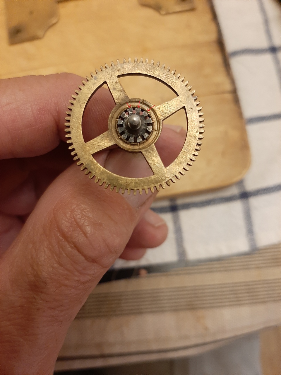

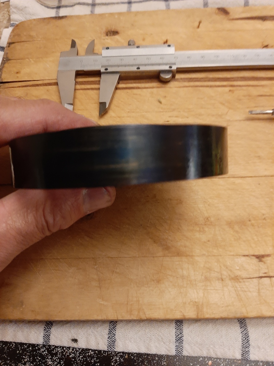

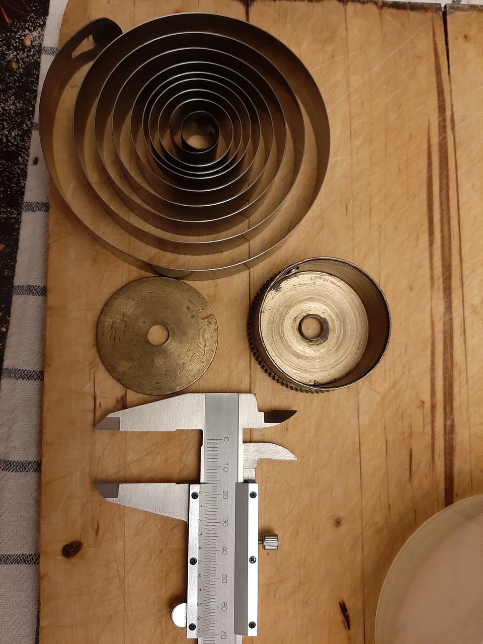

Добрый день. Я опять за советом).
1)Вот так выглядит колесо с прокручивающейся осью. Видно, что уже раньше ремонтировалось, но то ли неудачно, то ли опять провернулось. Можете подробнее про устранение этого дефекта? Предполагаю радиально кернить, напротив каждого из лепестков. Или лучше как-то иначе?
2) Разобрал барабаны. Пружины в них оказались разные. Боевая - значительно более мощная и шире. Маталл - светлый. Ходовая - слабее, на ~ 0,6мм уже, металл - тёмный. Боевая - не родная? Может именно из-за этого и колесо срывает?
Буду очень благодарен за комментарии.
