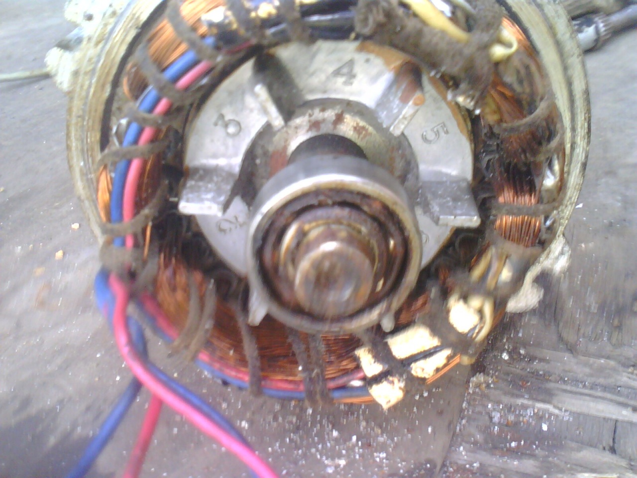

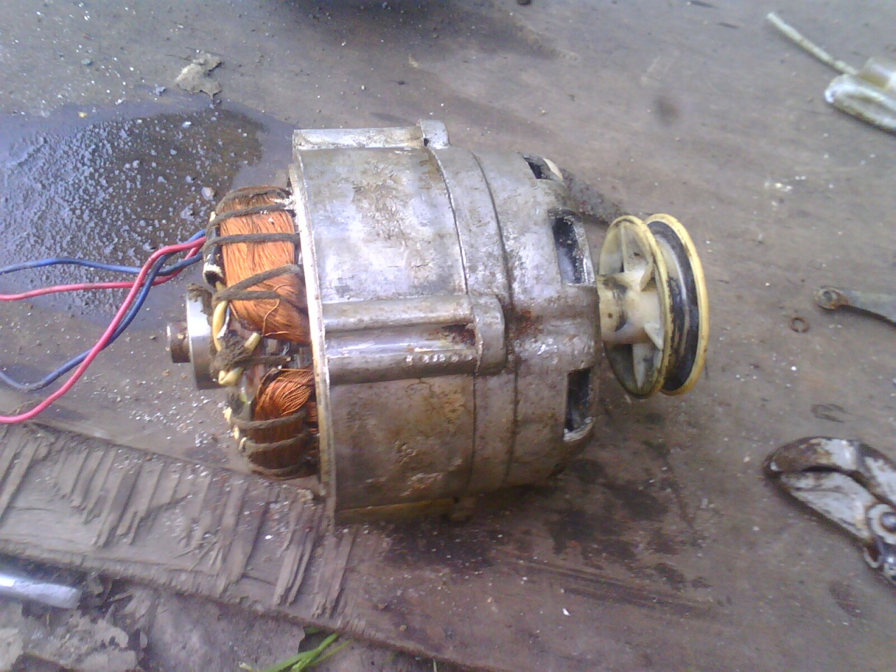

  #20
Старый 13.06.2011, 15:32
alfa BelkA 5 alfa BelkA 5 вне форума
Регистрация: 26.05.2011
Сообщений: 29
Сказал(а) спасибо: 3
Вот нашёл моторчик. вродиб от стиралки старой.
ID:	136093 Нажмите на изображение для увеличения
из этого получится сделать?
