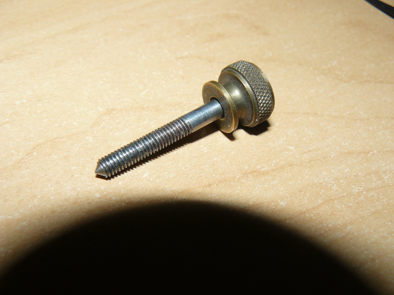

тогда ответ на ваш вопрос - это крепление механизма к доске
эти шпильки обычно имеют головку с насечкой для откручивания руками

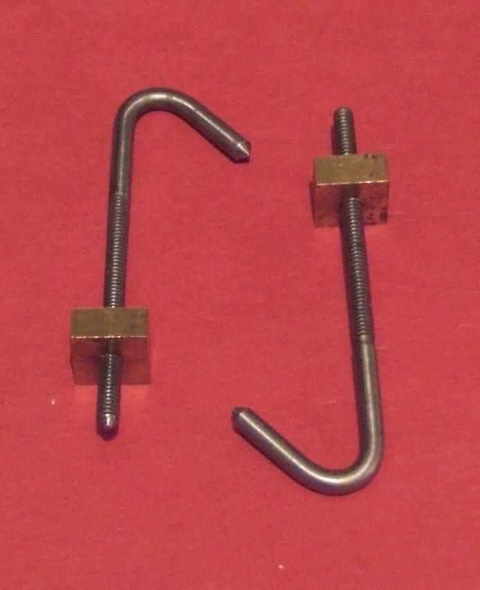

на напольных часах ( а фото от них ) механизм крепится вот такими крюками.
А на консольных часах - механизм крепится к корпусу двумя латунными уголками ( боковина корпуса к задней платине).
