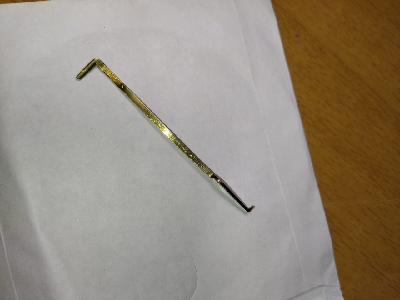

Доброго времени суток! Вопрос по приобретению пружин: хода, боя, мелодии, пока не решается. Родные подуставшие... Если их ставить, то нужен ваш совет:
1)Сколько витков должно быть? У меня 4 (фото прилагаю)
2) Думаю, что во всех барабанах витков должно быть разное количество. Подскажите пожалуйста
Маленькие пружинки думаю выпилить сам из латуни, но опять вопросы:
1) на конце, где расширение и крепеж, есть зацеп, как его лучше изготовить. Само уширение похоже, что расклепали
2) на другом конце загиб для зацепа, не похоже что его загибали. Как его изготовить?
3)Как лучше добиться пружинистых свойств латуни для этих пружин?
Надеюсь на ваши оперативные советы
с уважением Владимир

Полагаю, делали такие пружинки с помощь специальных фрезерных станков, а так же эксцентрических вальцов, которые дают заужение. Повторить такую пружинку как мне кажется мало шансов. Поэтому изготовьте просто похожую, доступными технологиями. В гугле посмотрите:
Victorian Brass Grandfather Clock Rack Spring
и станет понятно как обычно делают
Александр

Спасибо, Alex 2051, думал штамповка...
