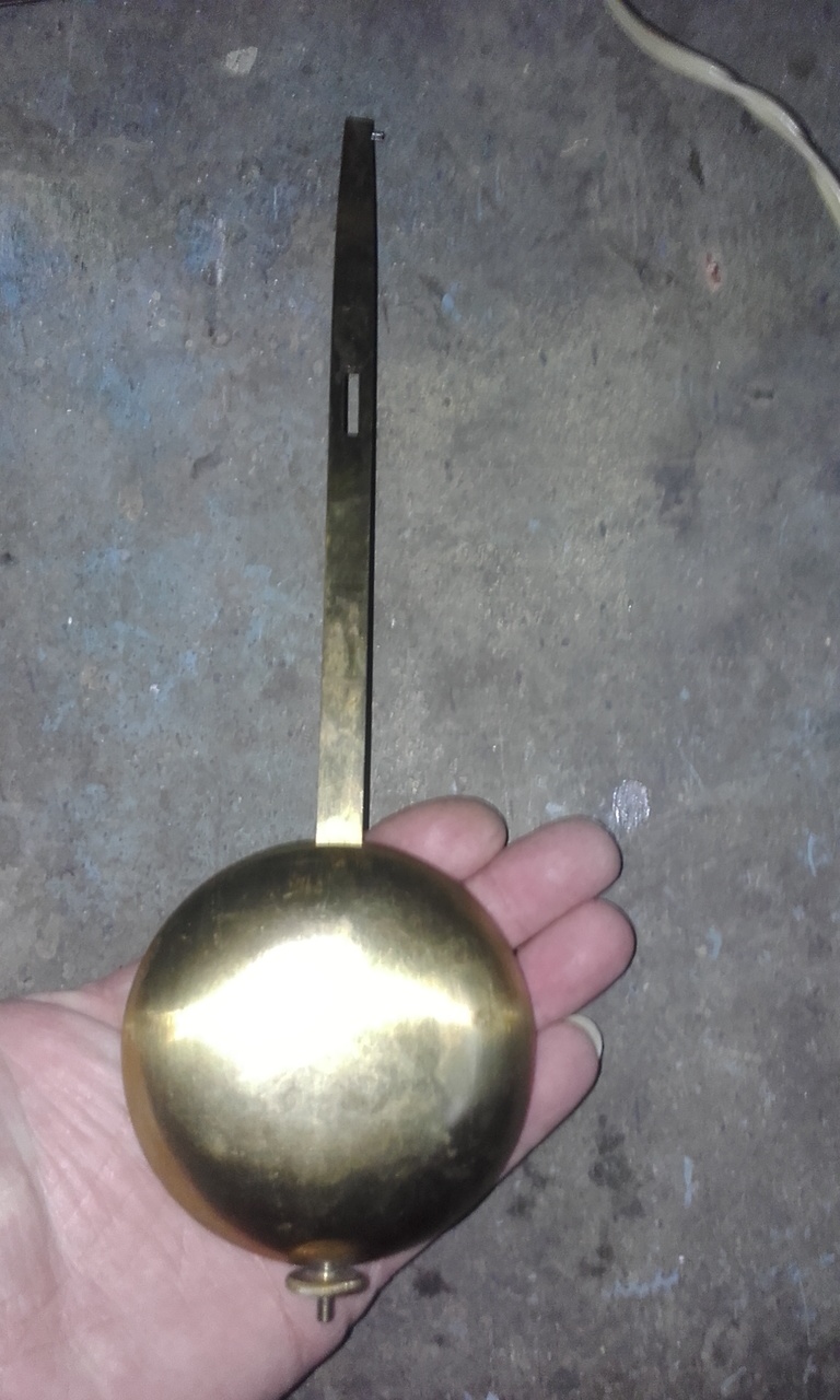

Посмотрел маятник и что тоон меня настораживает, диаметр 100мм, длина подвеса тоже около этого, а вес 1кг 190грамм, возможно ли такое, может не от этого механизма маятник и не навредит такой вес механизму при работе?
Не волнуйтесь, с маятником всё в порядке, такой и должен быть.
Вот фото родного маятника с аналогичных часов, которые были у меня в ремонте.
Его параметры примерно такие же, вес 2 кг. (без нескольких грамм).

Сергей Дмитриевич, приятно, что вы присоединились и дали информацию по маятнику, у предыдущих аналогичных маятник сделал по совету форумчан - 90 грамм, часы прекрасно ходят при своей амплитуде, вот и подумал такой вес и амплитуда не разнесут механизм...

Владимир, чем тяжелее маятник тем точнее ход часов.

Добрый день, спасибо за разъяснение по маятнику, значит маятник "родной".
