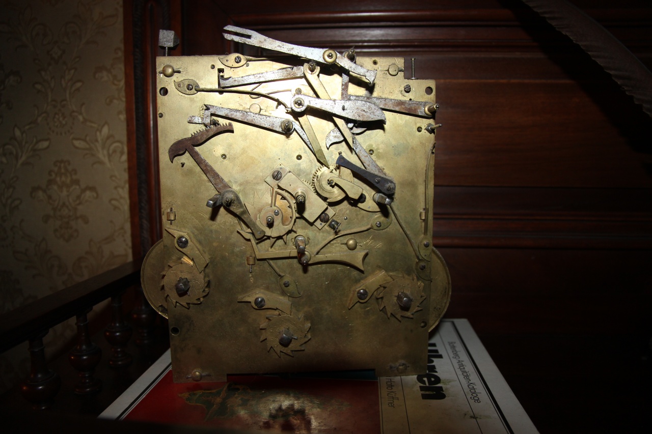

У меня Нортон примерно 1785 гг. Фото спереди есть только такое...
( сейчас механизм разобран ). Циферблат вечером постараюсь сделать.

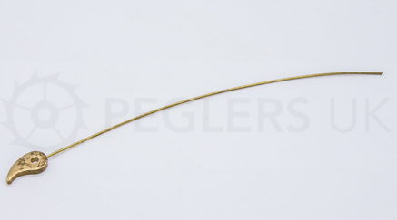

Приобрел четвертной механизм Gravell &Tolkien, аналог предыдущему, только жильный, кое что уже отремонтировал, для сборки и опробования нужно восстановить 4е зуба часового колеса боя (нужен Мастер, как и в прошлый раз,чуть позже выложу фото) и нужен комплект пружин (хода, боя, мелодии - ширина 42мм, толщина 0,5мм, длины по 1,8 метра и пружины хода -3метра) или информация по их восстановлению (подустали от времени), а так же маленькие как лепестки пружинки, что на платине (они латунные, лазером и гидрорезкой что то не берутся делать), жду и надеюсь на помощь форумчан, с уважением Владимир
Этот пользователь сказал Спасибо! VladimirBog за это сообщение:
Oled (15.06.2023)
  #250
Старый 14.06.2023, 08:54
Аватар для Alex2051
Alex2051 Alex2051 вне форума
Регистрация: 23.07.2018
Адрес: Москва, Чехов
Сообщений: 1,464
Сказал(а) спасибо: 2,248
Поблагодарили 1,230 раз(а) в 728 сообщениях
День добрый,
На счет пружин лепестков раньше был вариант купить недорого за границей, например, такие: https://www.ebay.co.uk/itm/333893093506 Они, конечно, не то же самое, что оригинал, но как компромисс вполне себе. И такие можно и на коленке изготовить самому.
