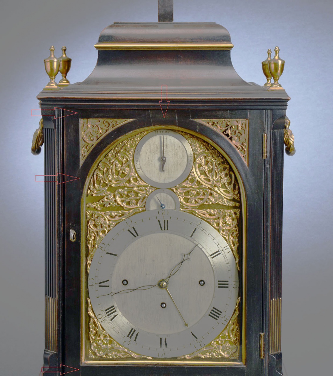

Корпуса эти ВСЕ шпонированные! Где вы видели массив с рисунком "пламя"? Массив подходит для каркаса, хотя, подойдет что угодно другое, а шпонировать обязательно. Ободок латунный, как раскладка у витражей, можно у витражников и позаимствовать, были корпуса и без него вообще.

Олег, а где пламя? ткните носом.

Корпус патиной оброс, уже не видно ничего. У англичан это ценится.

Эти места говорят о том, что скорее всего это массив. Шпоном эти стыки закрылись бы.
