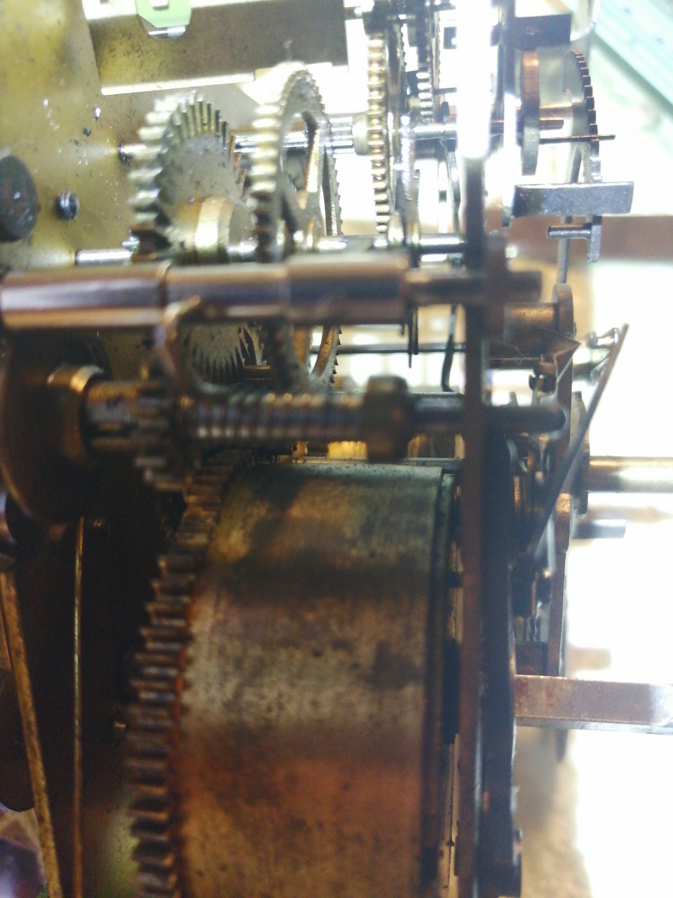

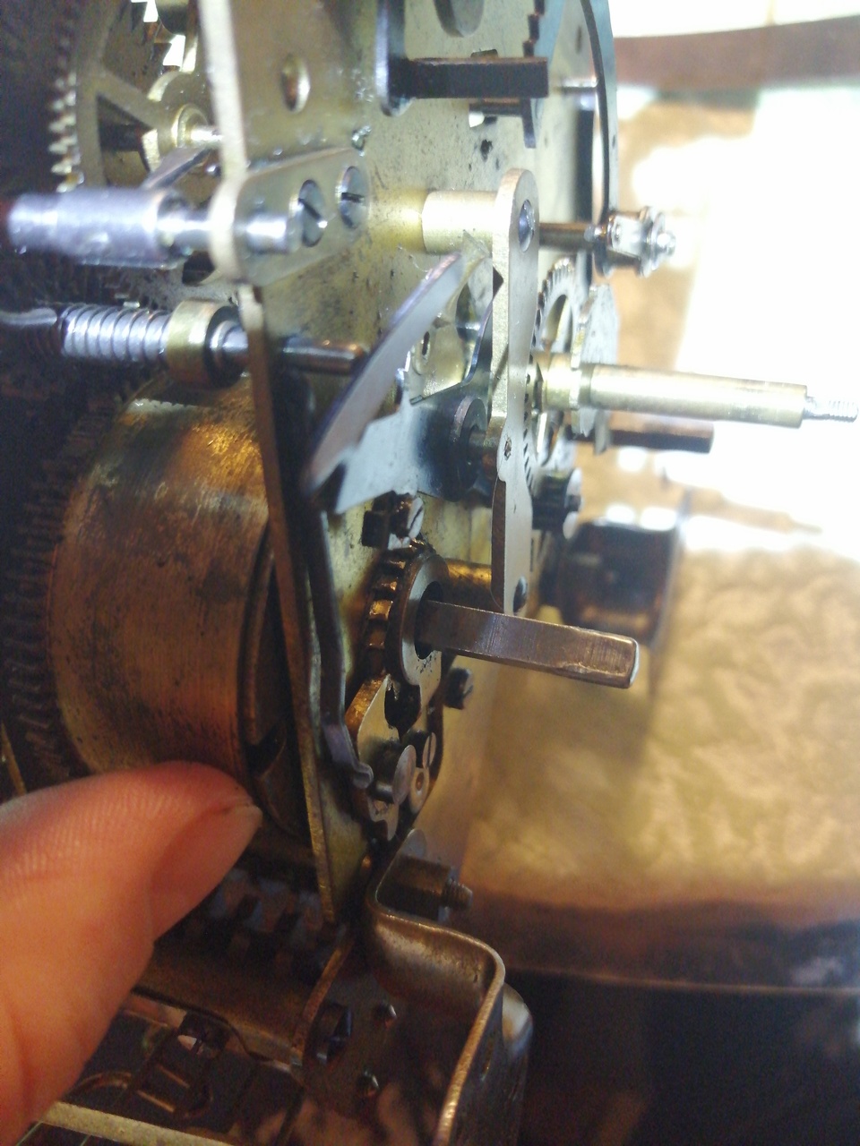

Ищу мастера
Здравствуйте. Ищу помощь в восстановлении маминых часов. Ходят, но без боя. Оторвался пендельфедер. Решила ремонтировать его, и заодно попробовать восстановить бой. Из того, что я вижу - на барабане боя нет 3 зубчиков, повреждена собачка (?), пружину держит, но так себе. Может быть кто-то мог бы взяться за ремонт? Территориально- Санкт-Петербург. Мастерская у дома не впечатлила. Часы настольные, немецкие, довоенные. Есть ещё в планах на будущее восстановить более громоздкие часы, если найдется мастер.

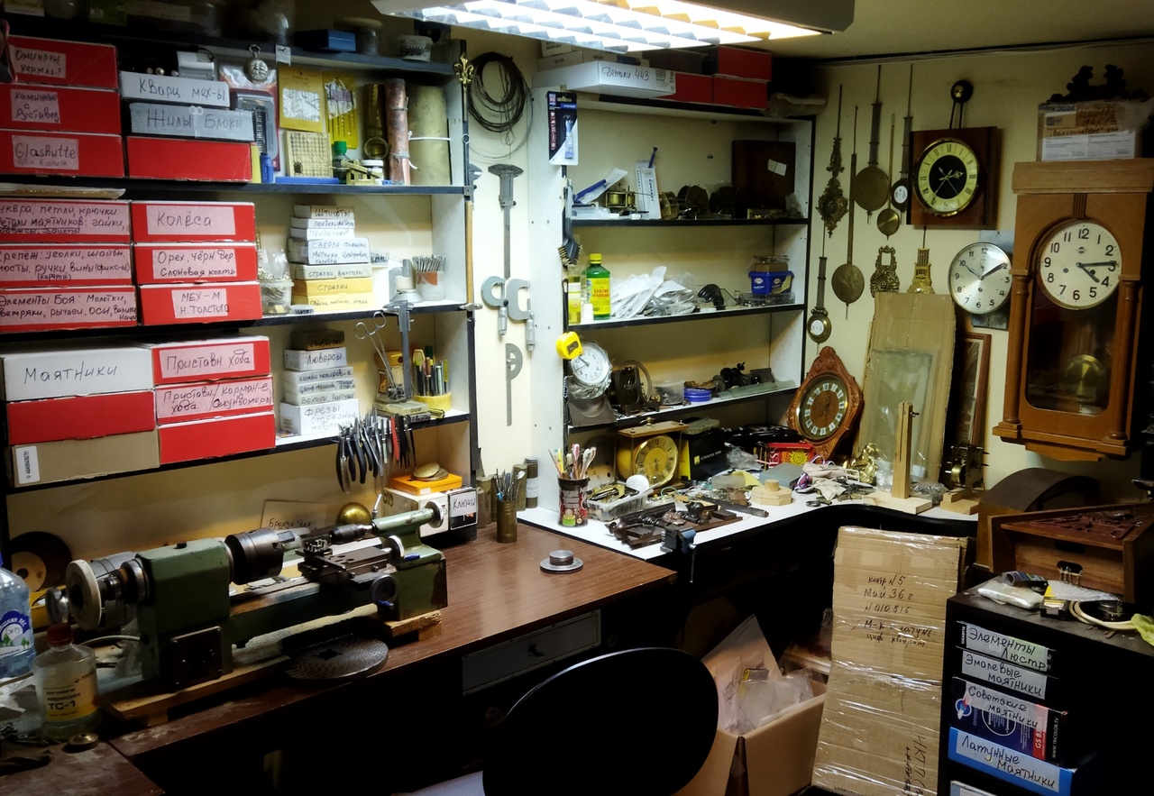

Давно собирался навести порядок на рабочем месте, приезд друзей-форумчан простимулировал)))

Сообщение от aleks1960 Посмотреть сообщение
Освещение у тебя плохое. Зрение сильно будет портиться. Сделай местное светодиодными лампами. Они не мерцают.
Хе-хе, Саша, знаем мы такие потуги. Через месяцок посмотришь, что получится. К тому же, найти нужное в порядке таком гораздо сложнее, чем обычно.

Сообщение от Алекс Посмотреть сообщение
Лёша, обязательно сделаю. Не всё сразу))
Сообщение от NickFMS Посмотреть сообщение
Коля, думаю раньше
