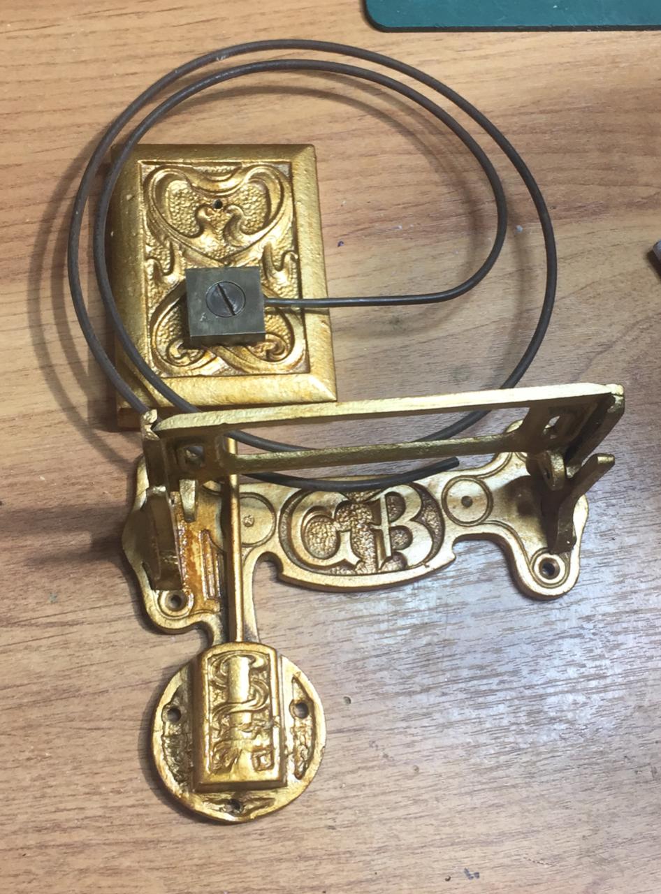

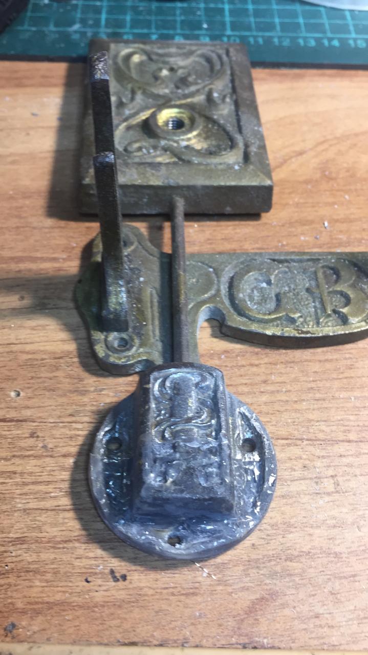

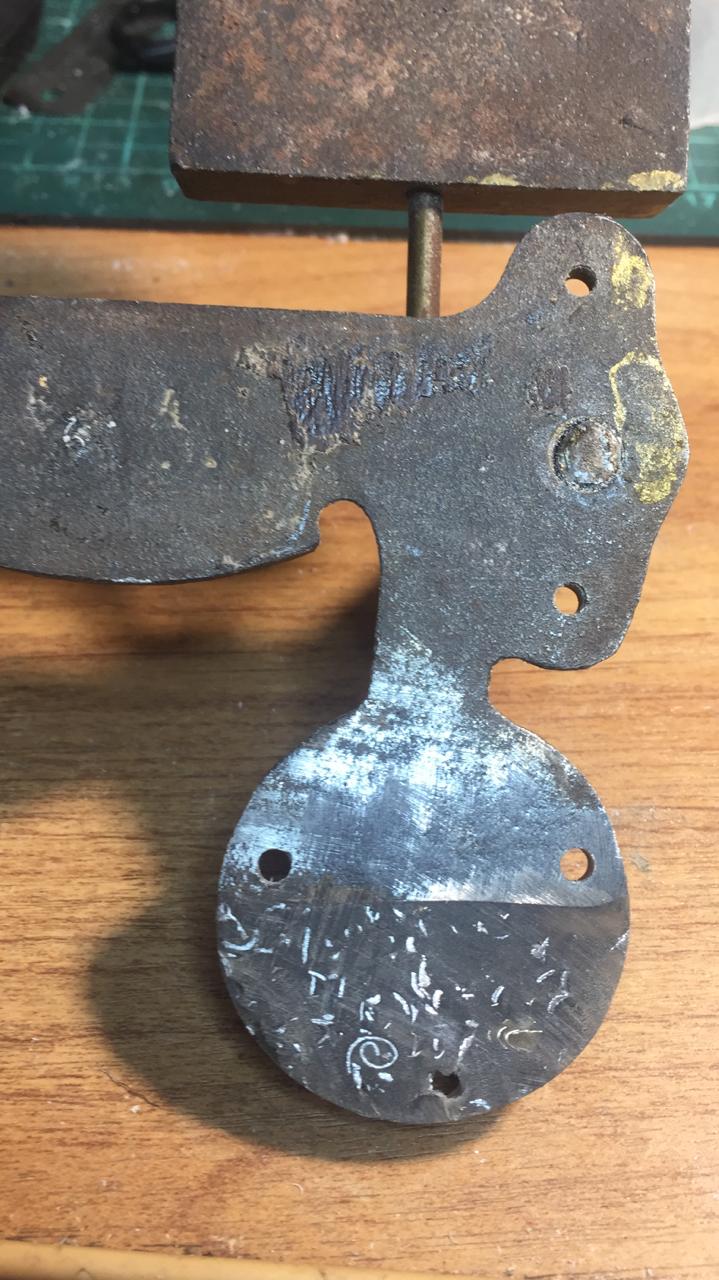

Доброго дня, попробовал восстановить "модернизированный" каким то умельцем гонг от ГБ, вылепил недостающий фрагмент из пластилина, отлил гипсовую форму. В уцелевшую часть гонга установил два штифта с насечками, материалом для изготовления протеза послужила эпоксидная смола, увеличил прочность, смешав ее с металлической стружкой.

На завершающем этапе золотая краска и малость черного шеллака, ремонт проводился исключительно в плане эстетики, гонг звучал прилично до ремонта, отлично поет и после.

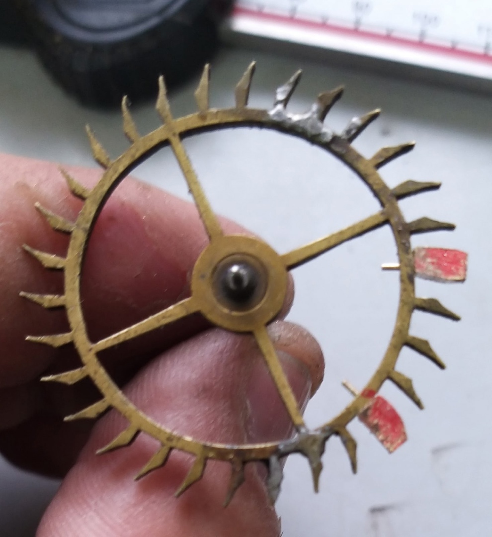

Анкерная шестерня
Сделал новые зубья на анкерную шестерню. Классических крепеж на ласточкин хвост не рассматривал ввиду малого размера ободка .Сделал отверстие 0,5 мм и на токарном выточил заготовки.
