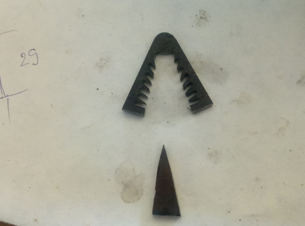

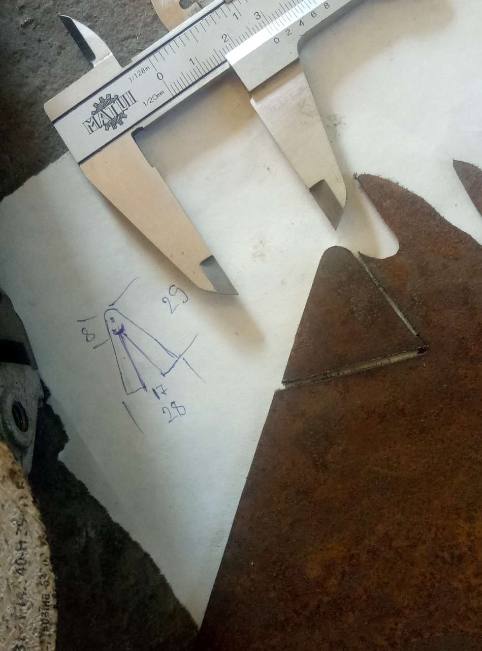

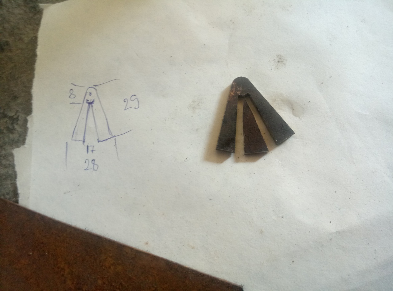

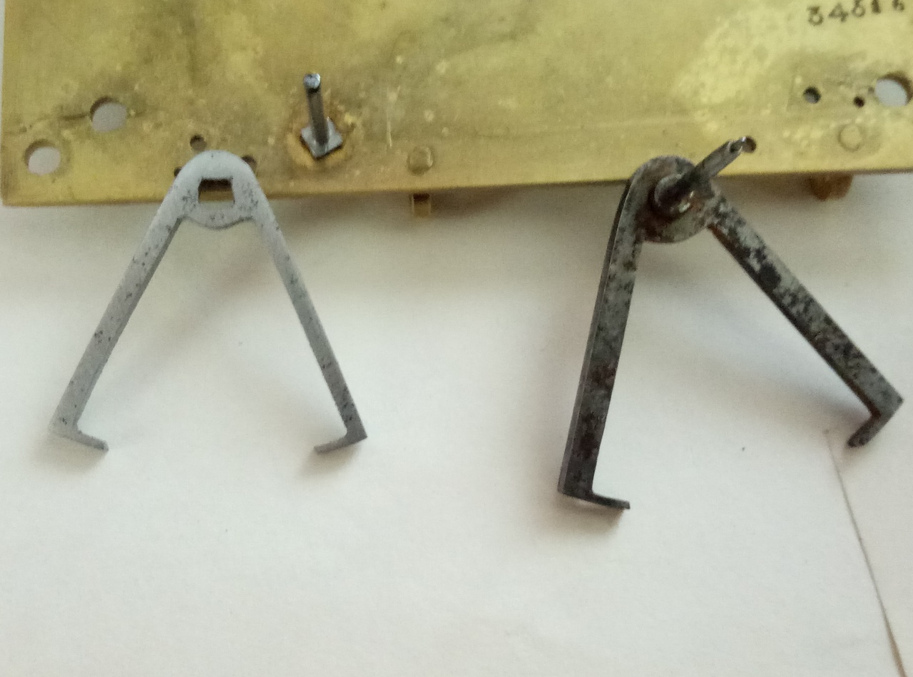

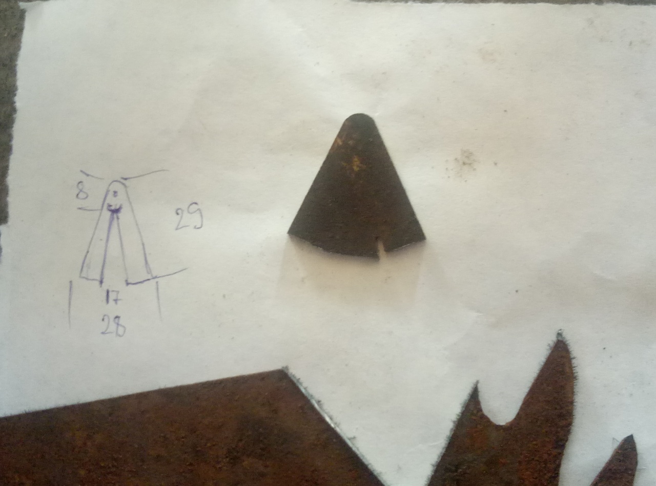

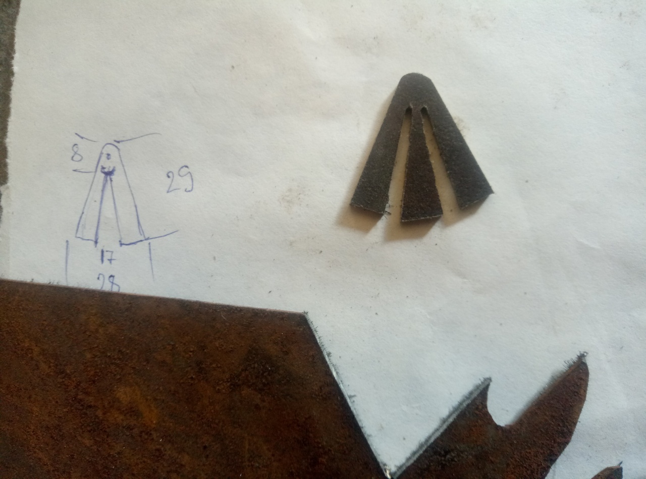

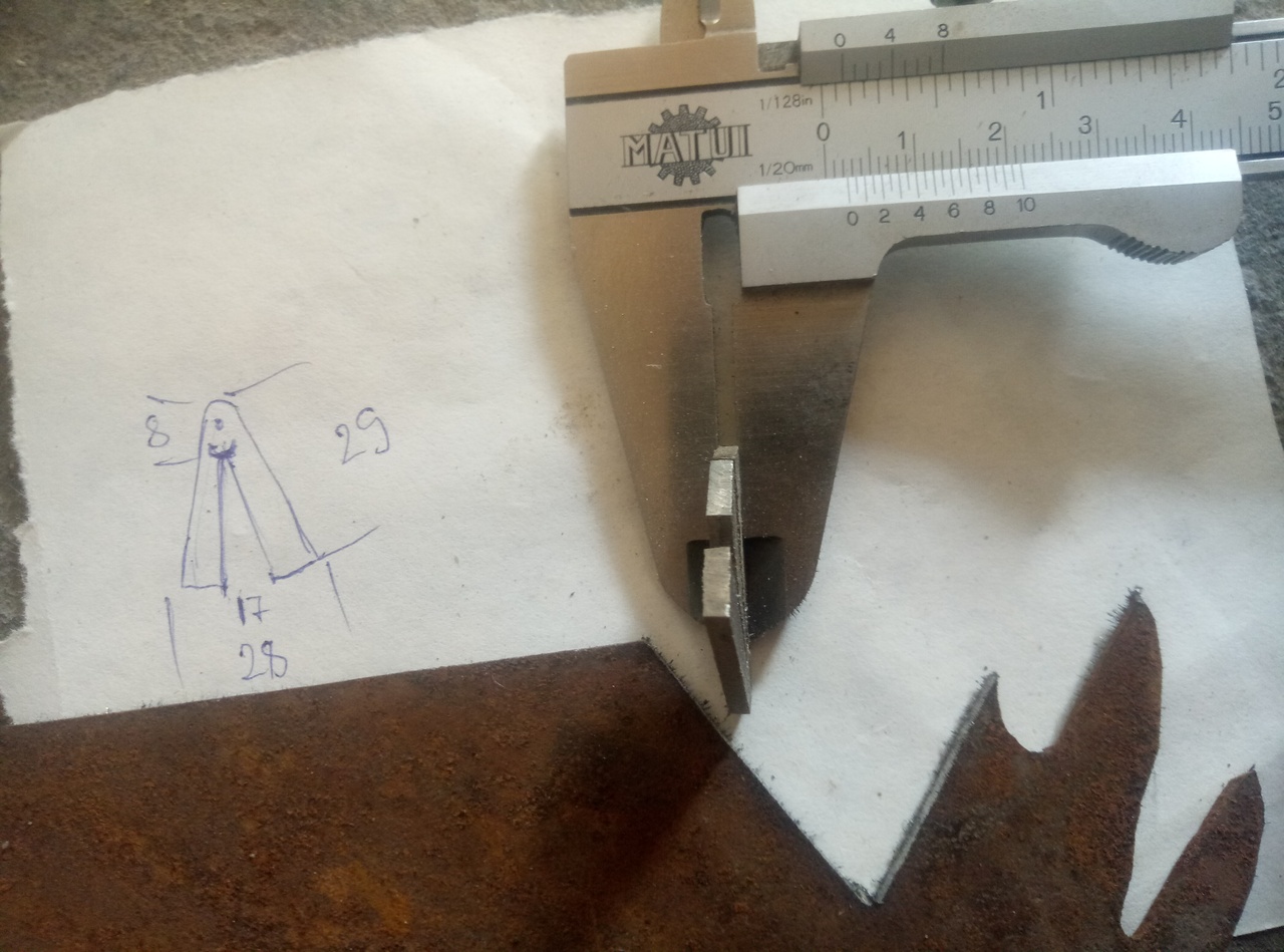

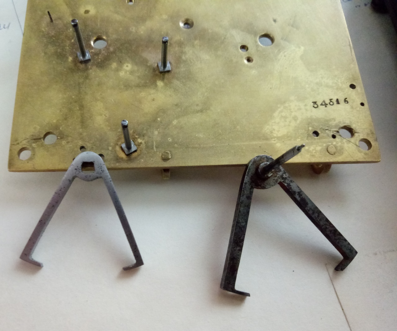

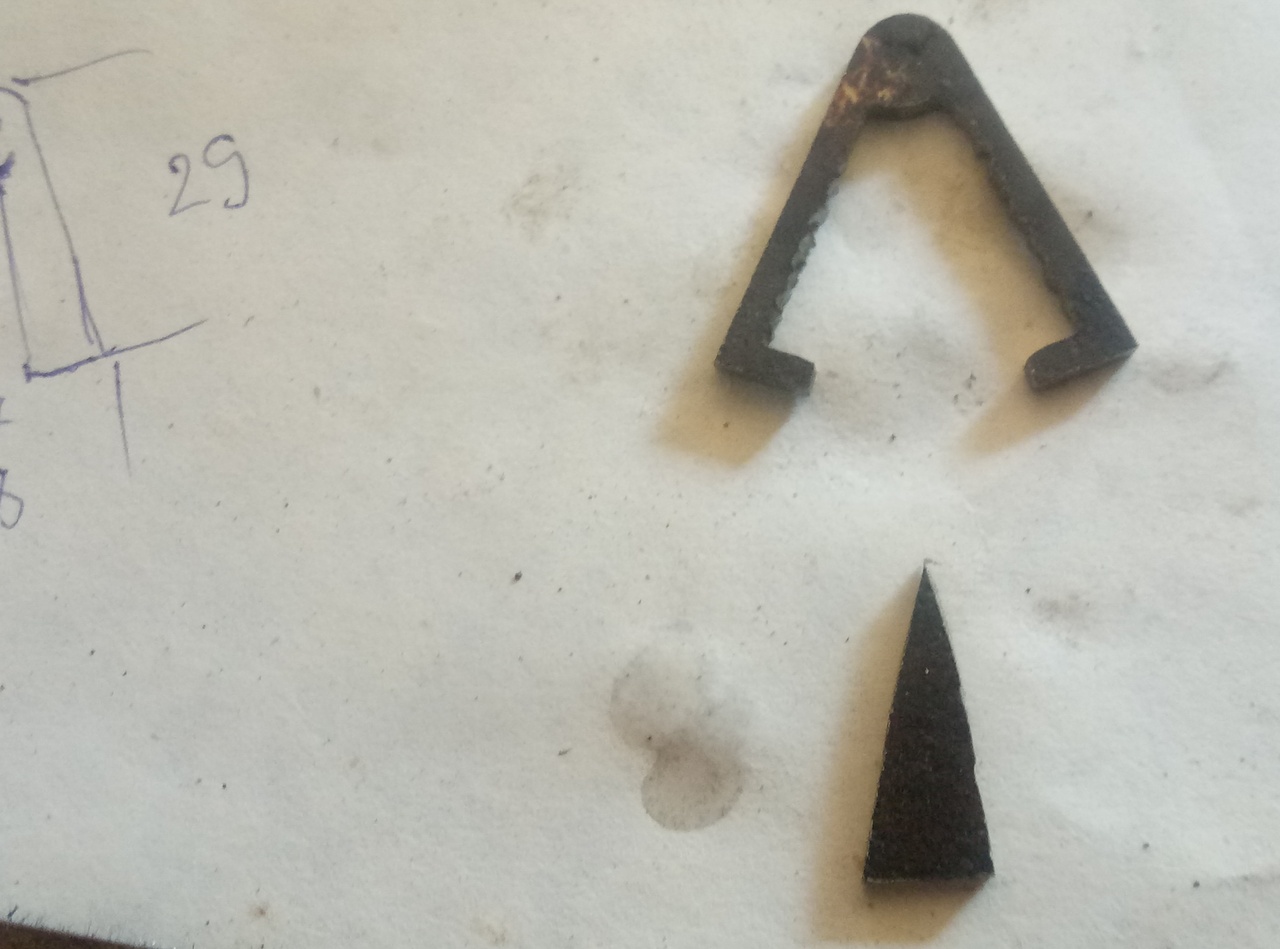

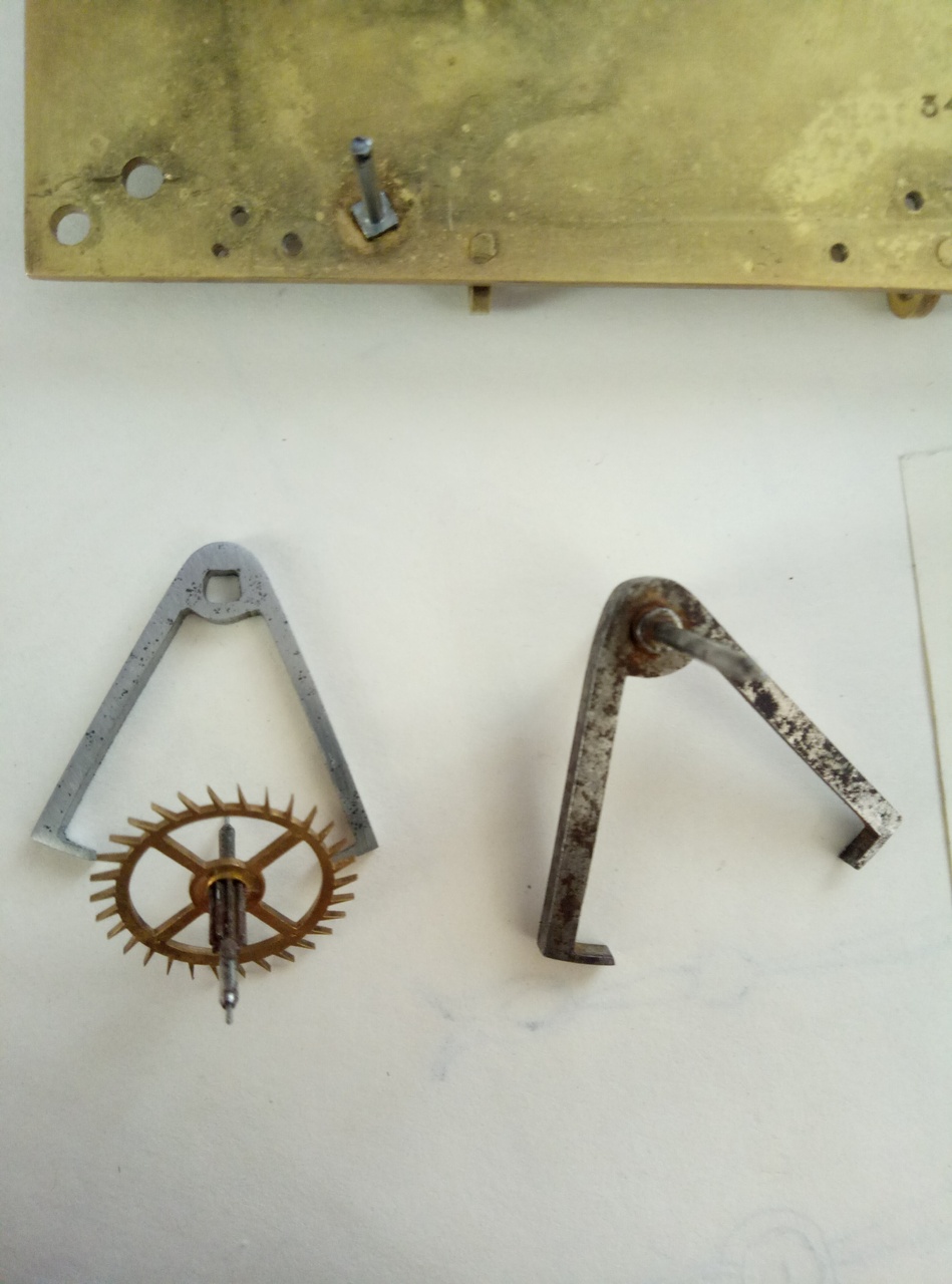

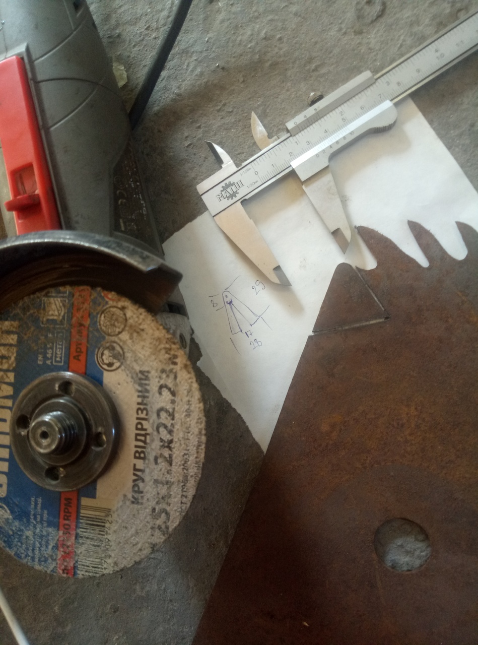

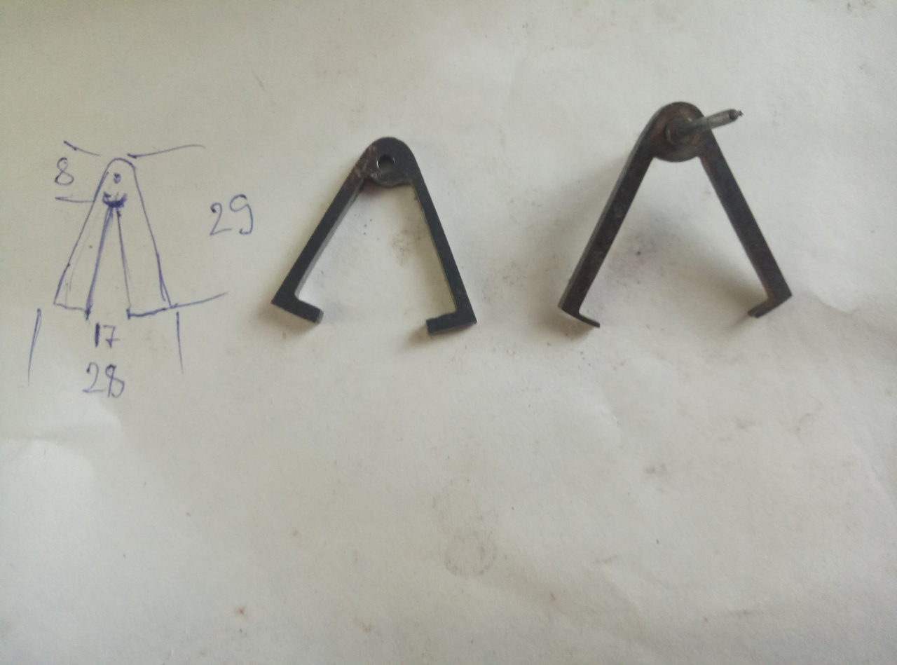

Пришел на востановление жильный Реш - миниатюрка (мех в полтора раза меньше обычных, цифер диаметром ~ 12). Вилки нет вместе с мостом и еще по бою отсутствуют детали.
Но, по порядку, как делал и из чего саму вилку - вдруг кому-то будет интересно и полезно.
Метал вырезал с диска Советской циркулярной пилы, предварительно попробовал и отломил зуб(гнуться не захотел ) - метал подходящий, твердый.
Дальше по размеру анкерного колеса болгаркой, напильником, надфилем придал вилке необходимую форму. Пришлось повозится - сталь отличная попалась.
Отшлифовал и отполировал наждачной бумагой и просверлил, а потом сделал квадратное отверстие под ось.
На последних фото рядом с новой вилкой - вилка на оси с обычного Реша .
