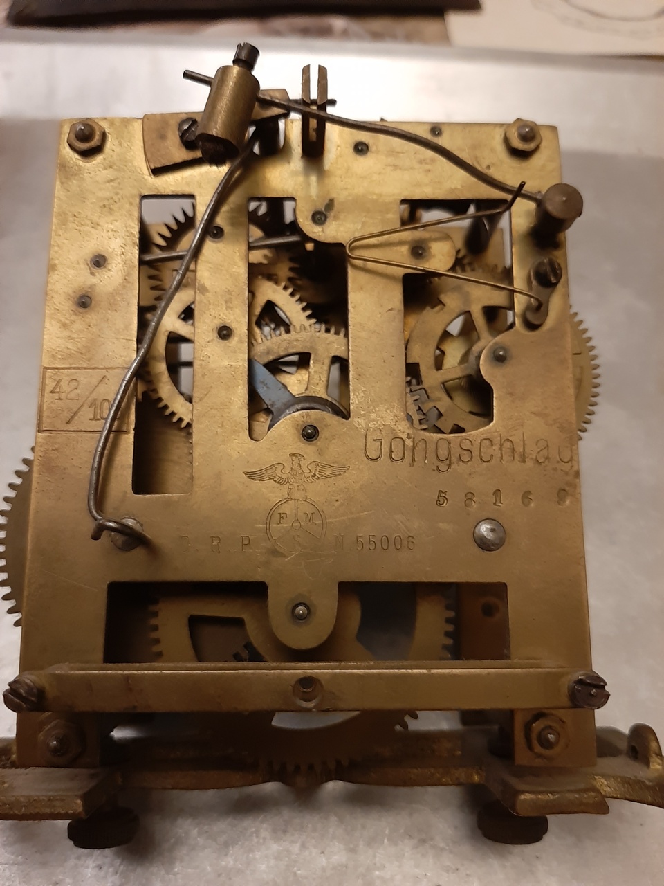

Уважаемые форумчане, подскажите, пож-та, в таких FMS барабаны и пружины боя и хода должны быть одинаковыми или возможны варианты?

Пружина боя мощнее.
