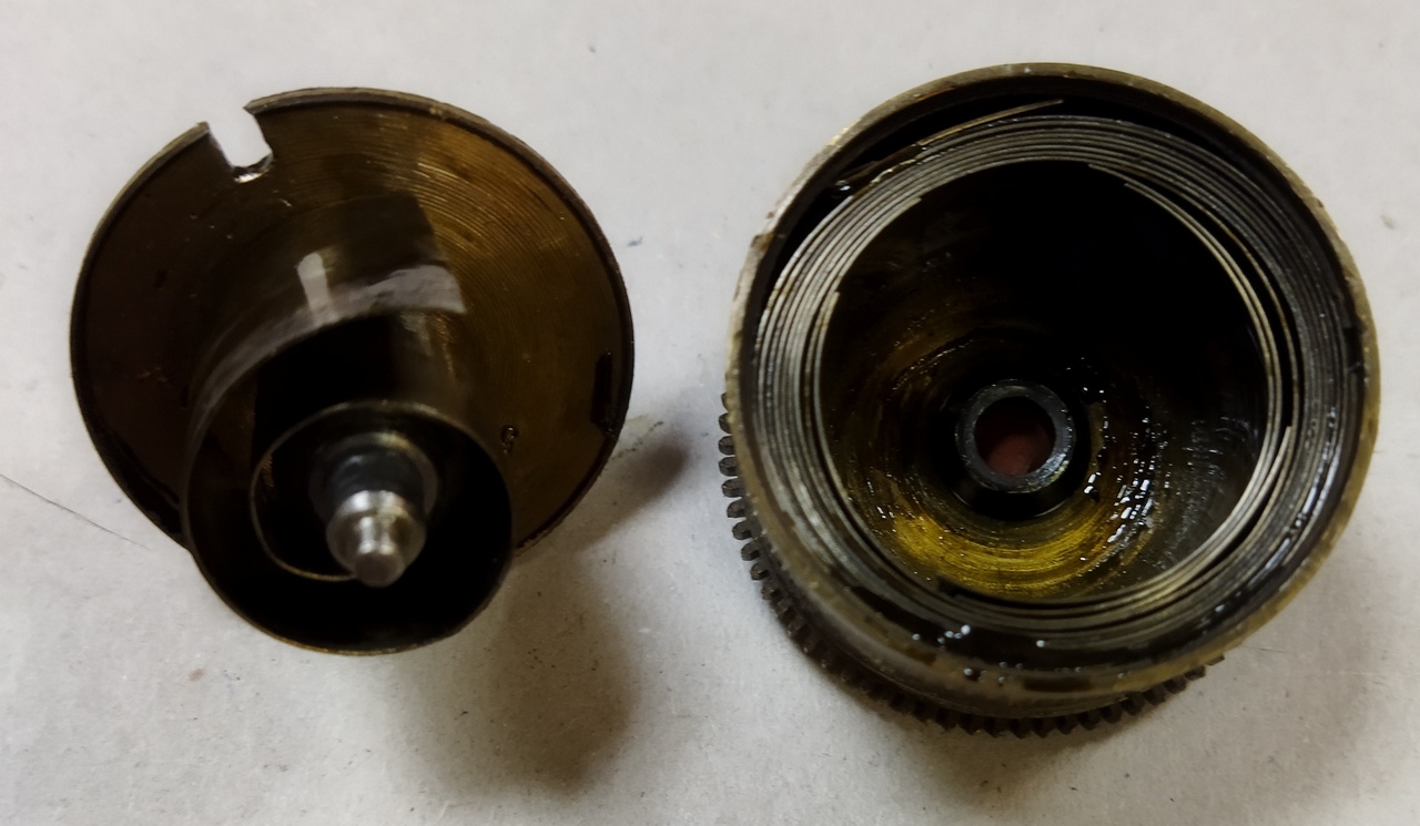

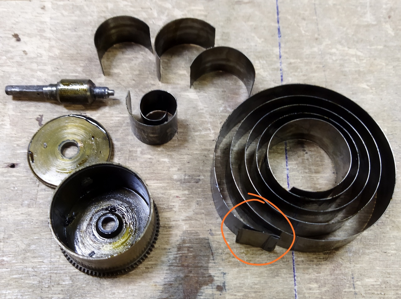

Сюрпризы бывают разные многое что уже повидал, но такого внешнего зацепа пружины ещё не было
ID:	3225881   Нажмите на изображение для увеличения
