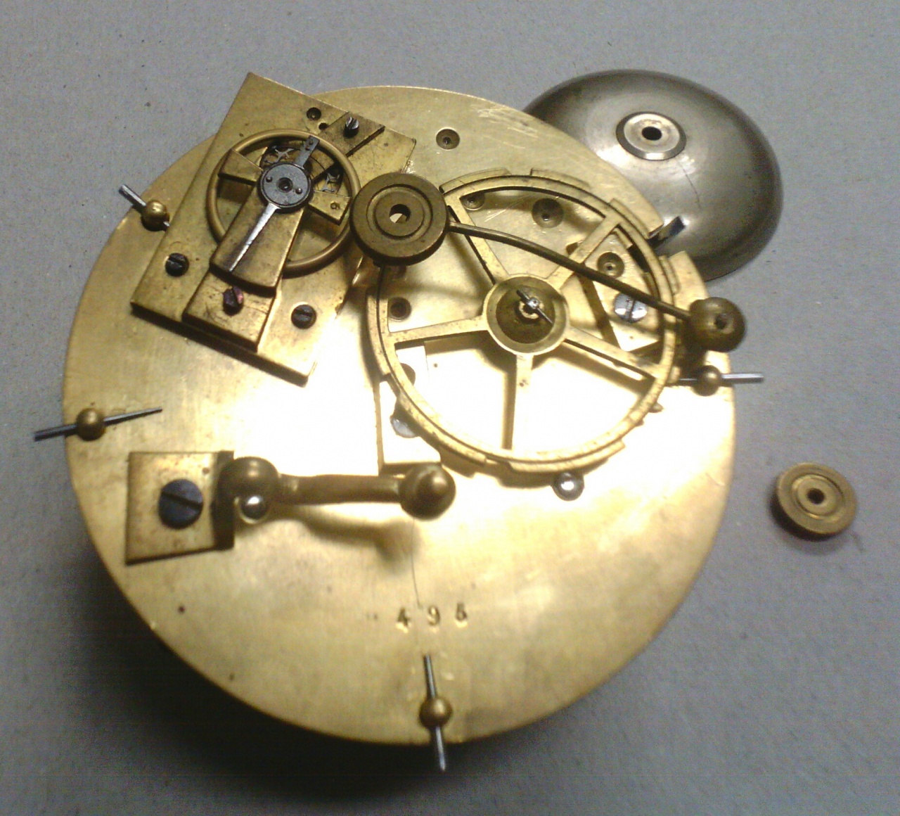

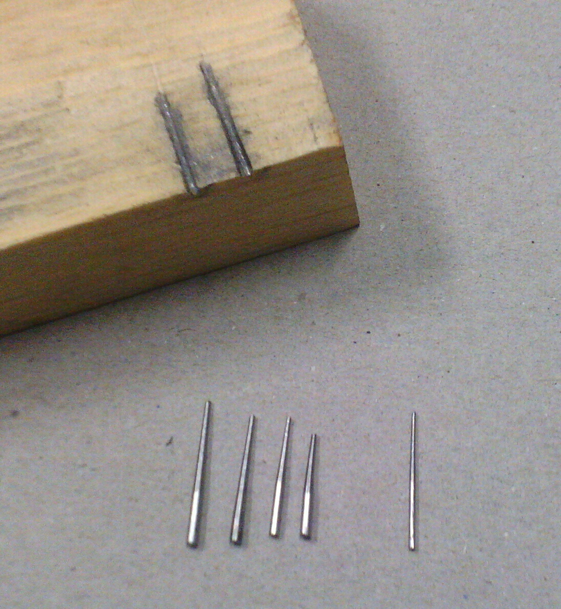

Принесли неходячий мех каминных часов с приставным ходом (моя не состоявшаяся покупка ) на обслуживание - утеряно несколько конусных штивтов - в принципе обычное дело .

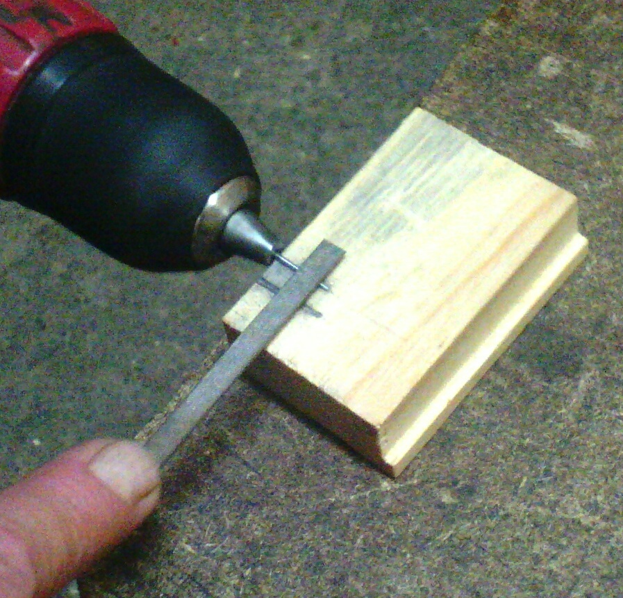

Я приспособился делать из гвоздей , с помощью шуруповерта и надфилей - может кому пригодится .
P.S. Да , механизм после мытья и смазки , на полном ходу.

Делаю также, но опирать на дощечку не догадался. Надо будет попробовать.

А если вместо деревянного бруска подкладывать абразивный, время изготовления сократится.

Никакого шуруповерта. Гвоздь 2*50 - в часовые тисочки или тисочки с цанговым патроном под сверло до 2,5 мм и так же, на дощечке надфилем на длину около 20 мм. Примерить и откусить. Примерно 4-5 минут на 1 штифт. Или на боковой стороне точила. Время - такое же.

Я конечно же уважаю признанных мастеров , но Александр так можно и до гвоздя 3*70 дойти или более , я помню как много лет назад мои ребята уговорили меня купить первый шуруповерт - я долго сопротивлялся - но теперь я им благодарен.
P.S. Я кстати использую обычно гвоздь 1.2 * 20 , под крепление стрелок - канц. скрепку.

А у меня идёт в дело вязальная проволока. Дёшево и сердито.

Алексей , ну это наверное только под тисочки , для шуроповерта мне кажется она мягковата .
