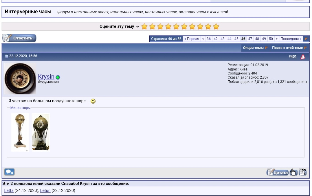

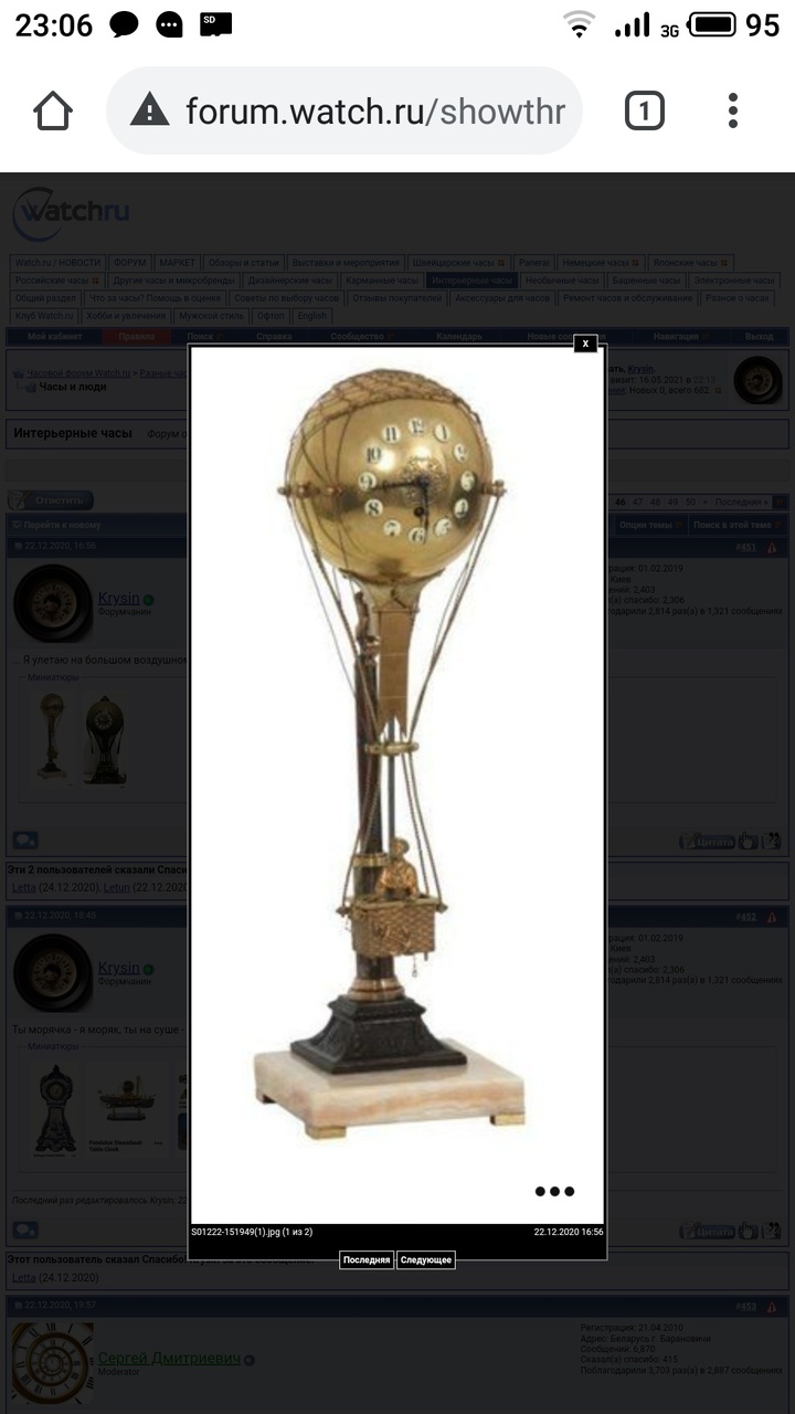

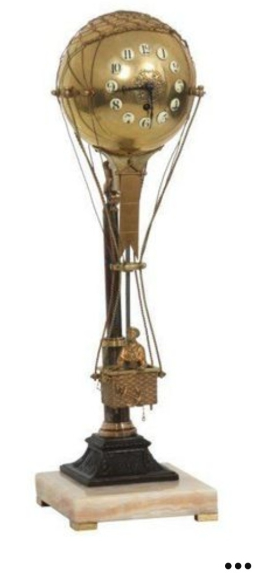

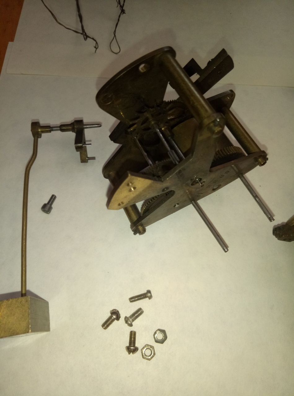

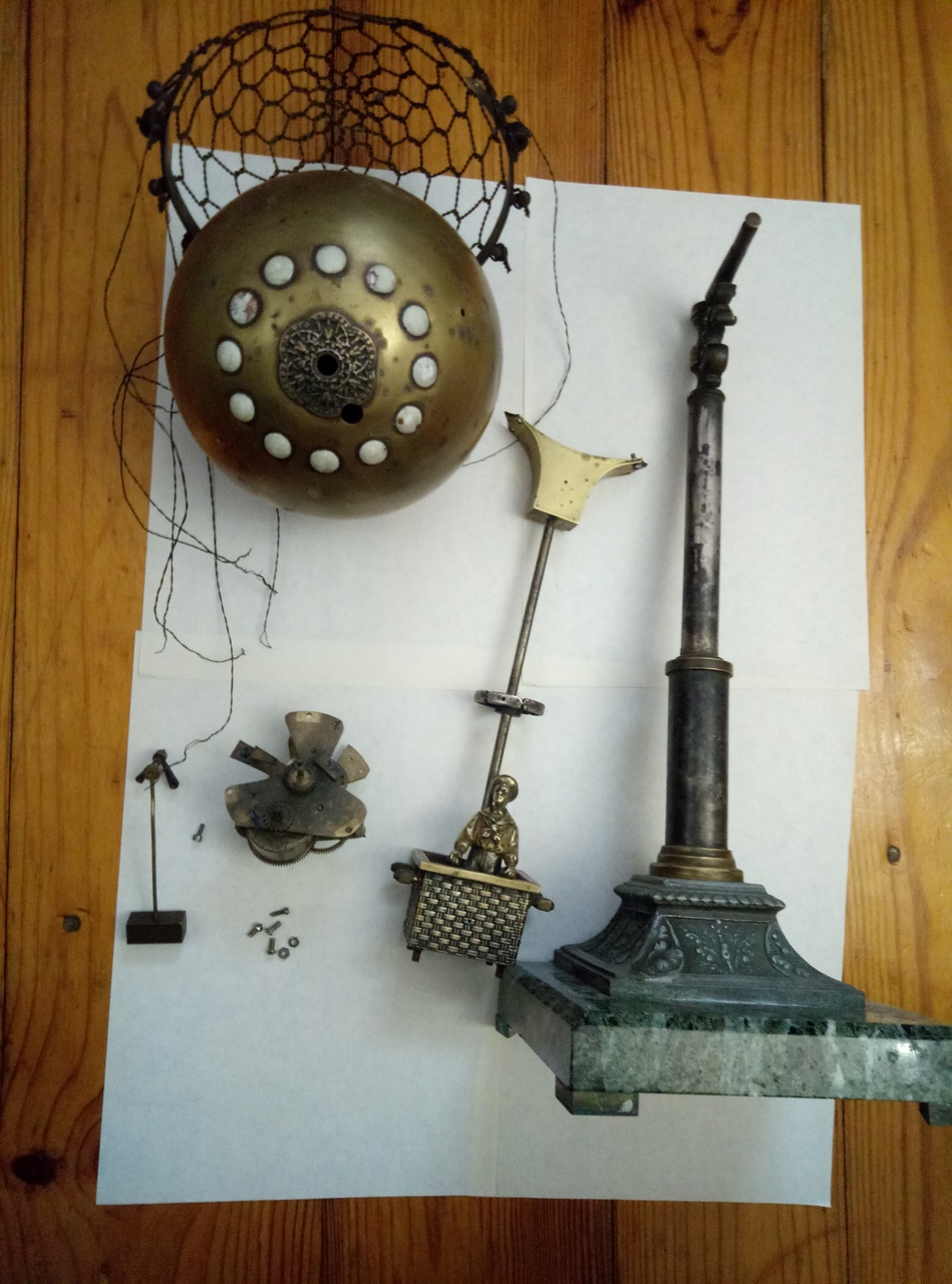

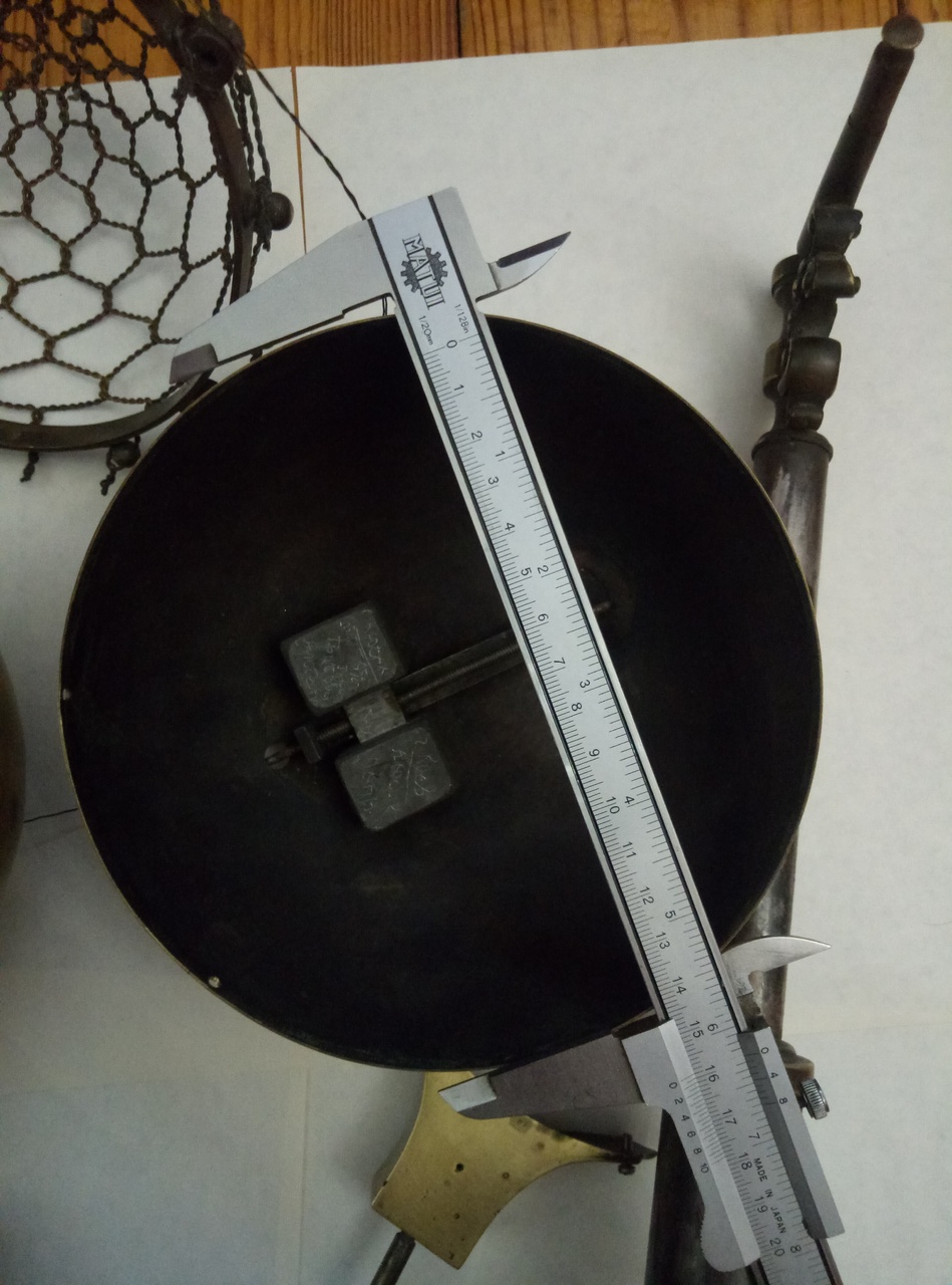

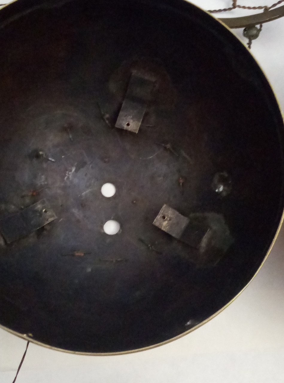

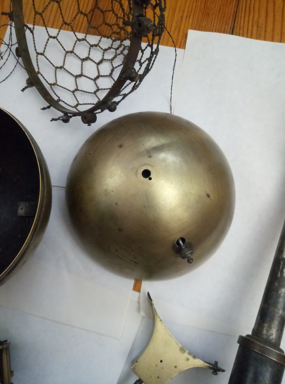

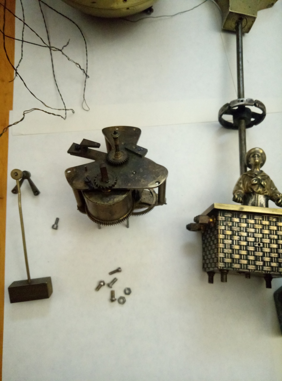

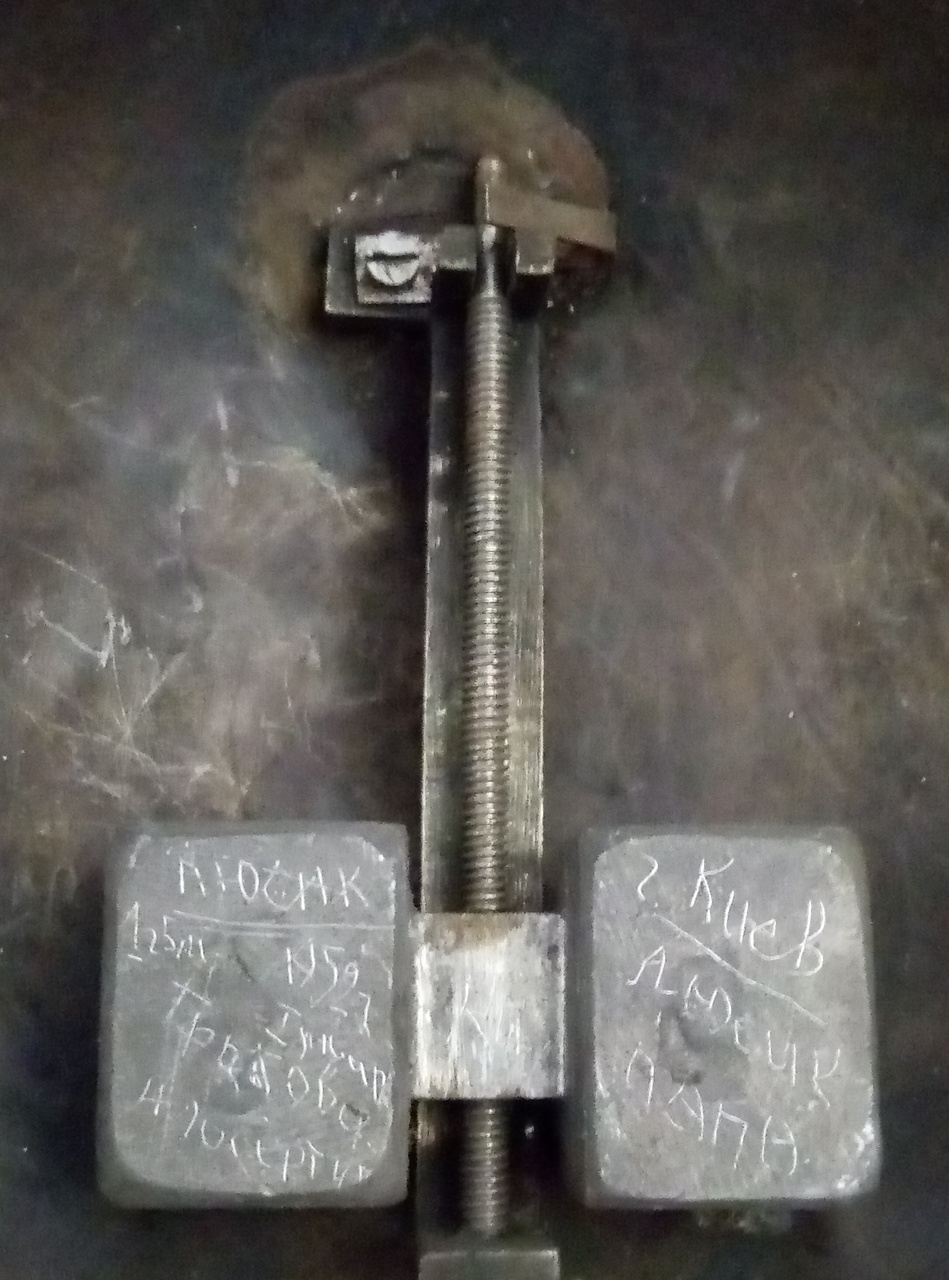

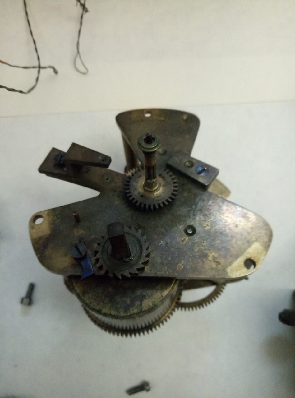

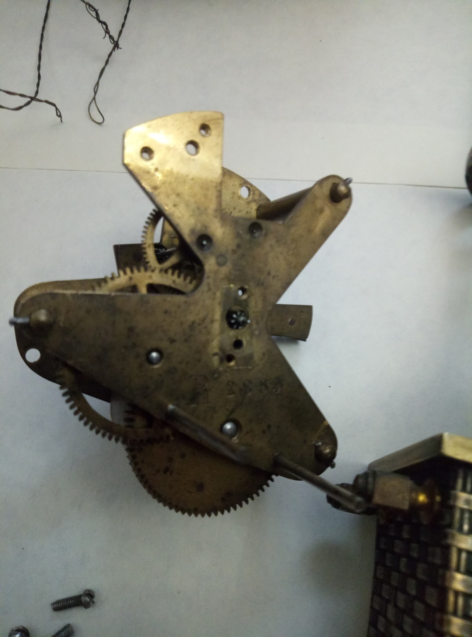

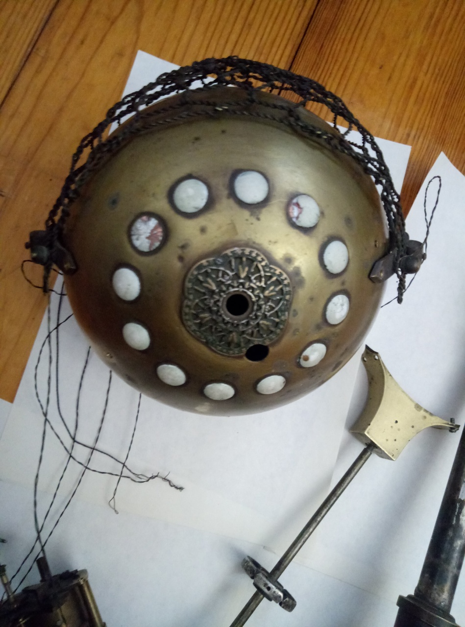

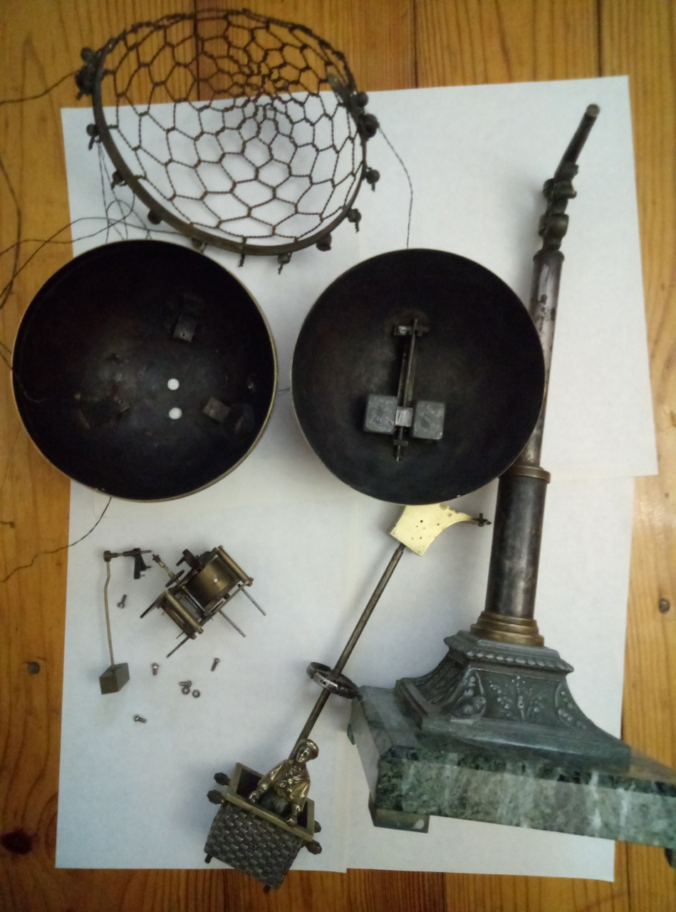

Здравствуйте. Как- то полгода назад в теме Часы и люди пошутил о часах "… Я улетаю на большом воздушном шаре" и вот подобный воздушный шар-часы "пришли" на ремонт и востановление. И как оказалось - это не просто часы с таким корпусом , они (шар) еще и качались на кроншейне.
Высота часов на кронштейне ~ 55см, вес шара с "воздухоплавателем" ~ 2100г.
Механизм как и корпус разукомплектован и находится в "плачевном состоянии", но это еще больше мне нравится - есть над чем поработать. Для начала востановлю мех и попробую его запустить, а потом буду корпус востанавливать.
Просьба к форумчанам , кто имел дело с такими часами или у кого есть подобные - поделится подробными фото по меху и корпусу. Так, же хотелось бы знать производителя этих часов.
Заранее, Всем спасибо.
С уважением, Александр

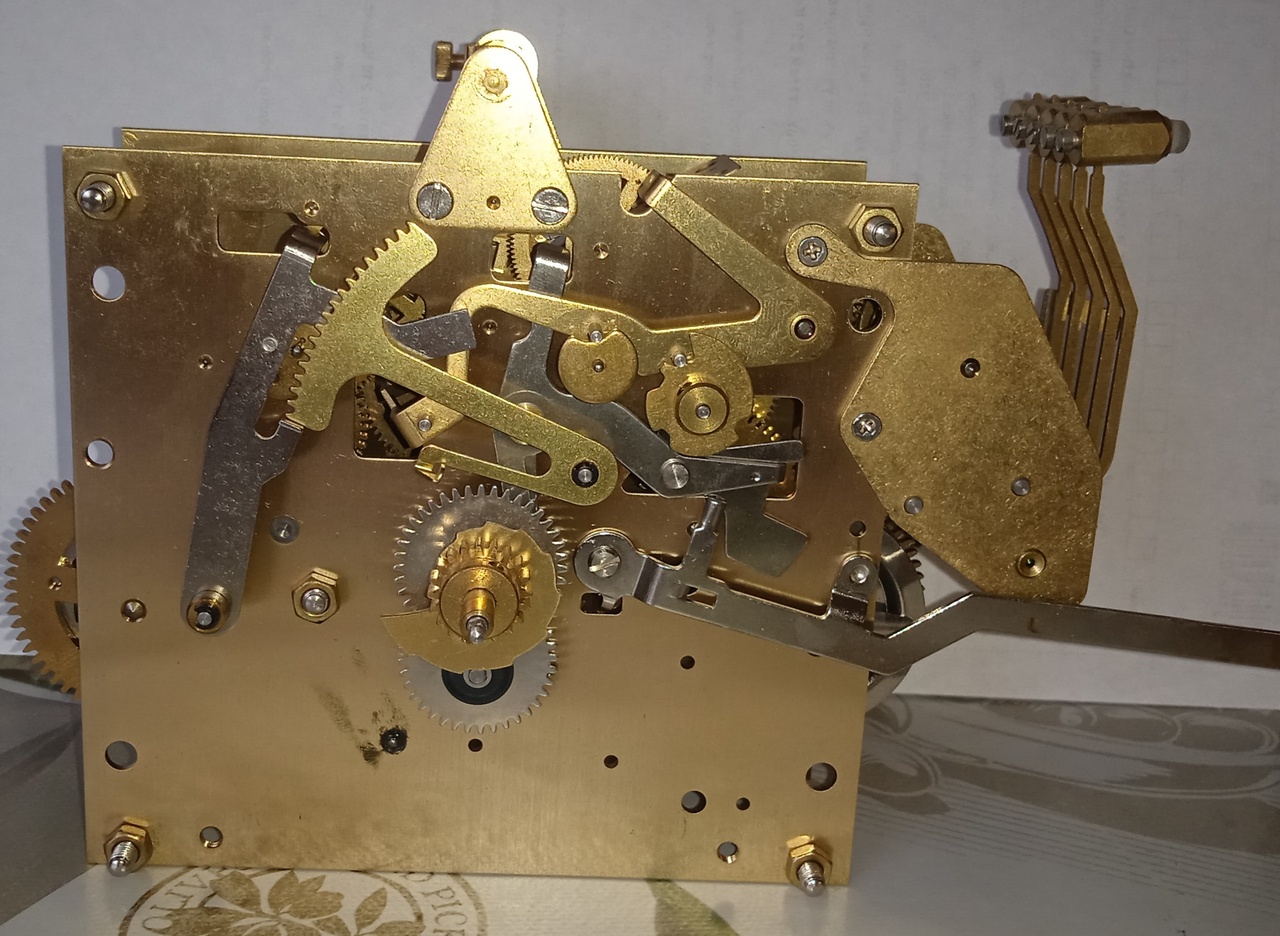

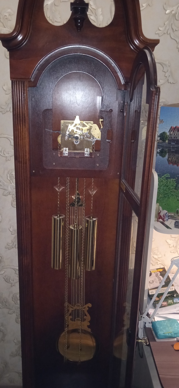

Ещё раз всех приветствую. Механизм промыл пока без разборки, смазал и запустил. Часы спешат. Линзу маятника опустил максимально, но всё равно спешат немного. В каком направлении двигаться? Погрешность хода на сегодня +9 секунд за 15 часов.

Сообщение от Alex89733 Посмотреть сообщение
Опустите гайку под линзой на четверть оборота .

Сообщение от OddyRash Посмотреть сообщение
Гайку уже нельзя ниже откручивать. Это уже предел. Струны на маятнике (не знаю как они правильно называются) выйдут из нижней скобы.
