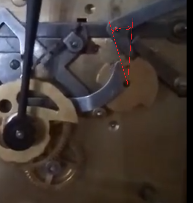

Посмотрите на фотографию. Она показывает состояние сразу после окончания часового боя. Нужно повернуть счетного колеса назад, против часовой стрелке, на означенный на фото угол. Тоесть, чтобы между щифтом на счетном колесе и рычагом запуска часового боя был зазор порядка 0.1мм, так, чтобы рычаг мог упадать свободно и щифт етому не мешал

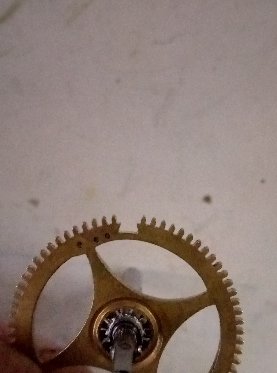

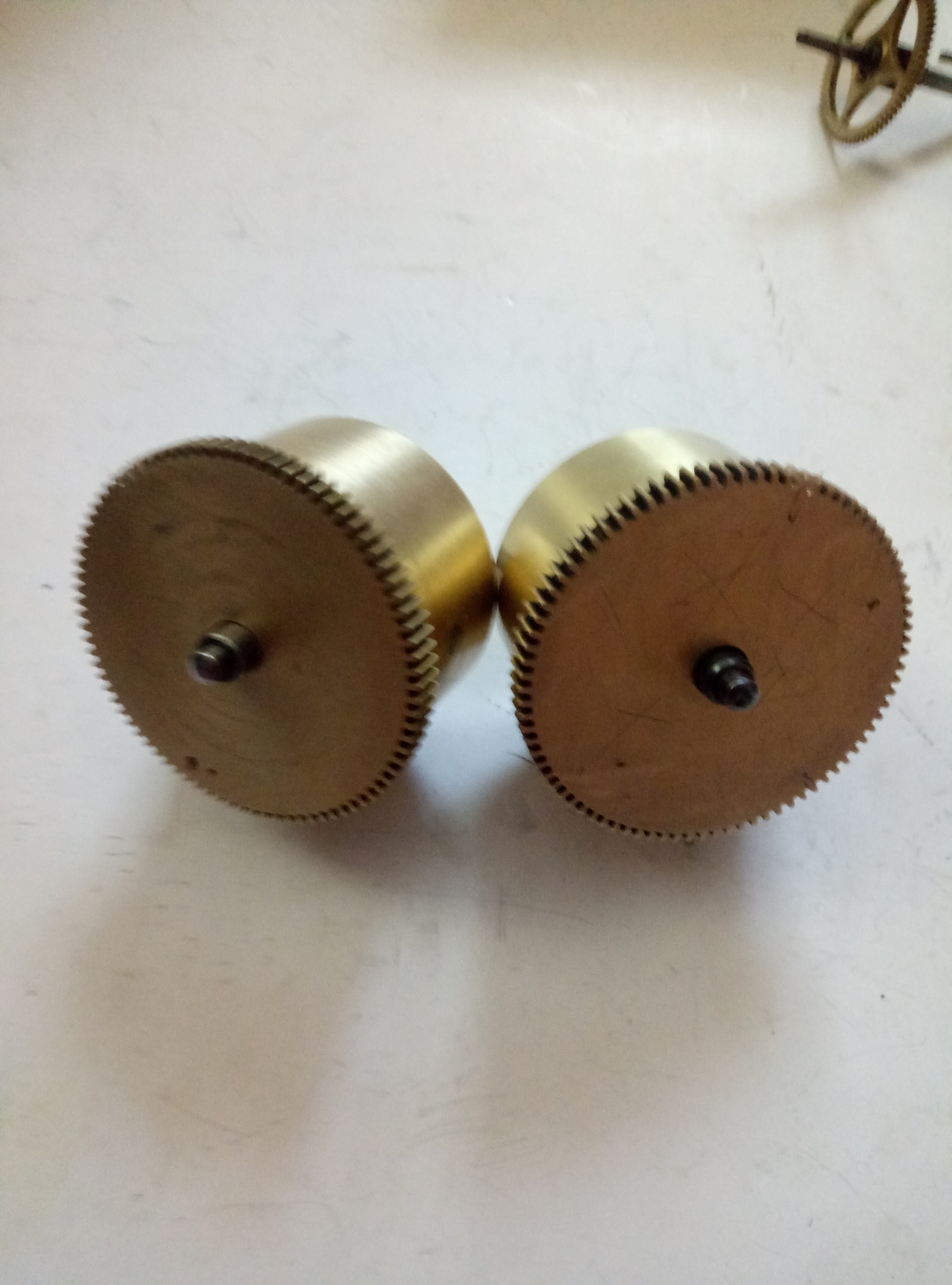

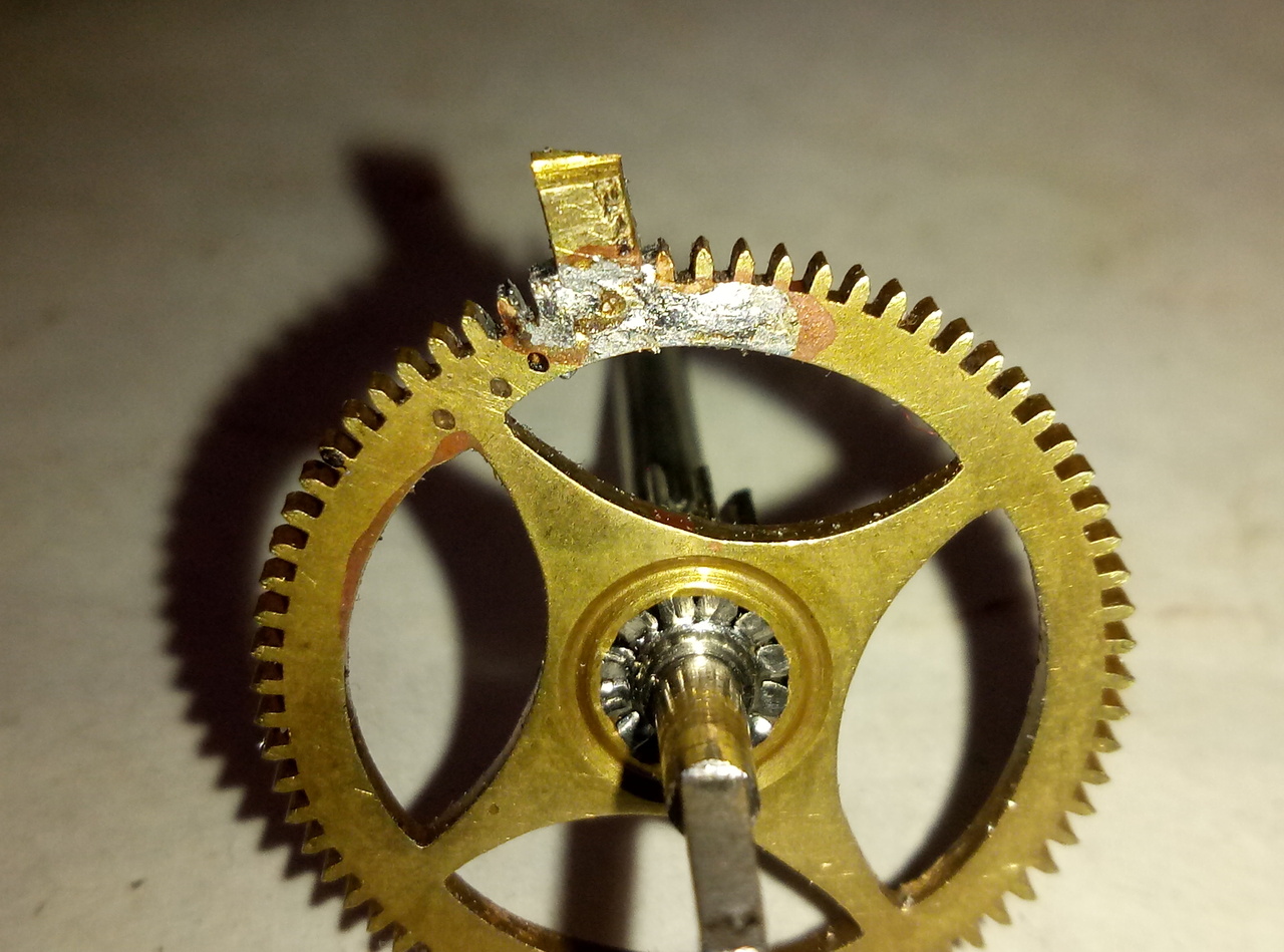

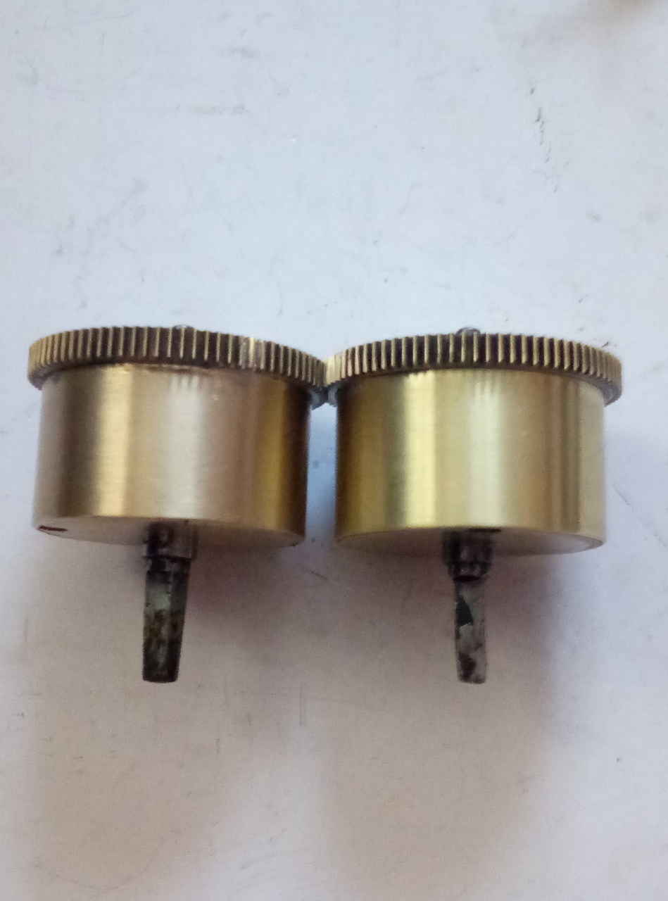

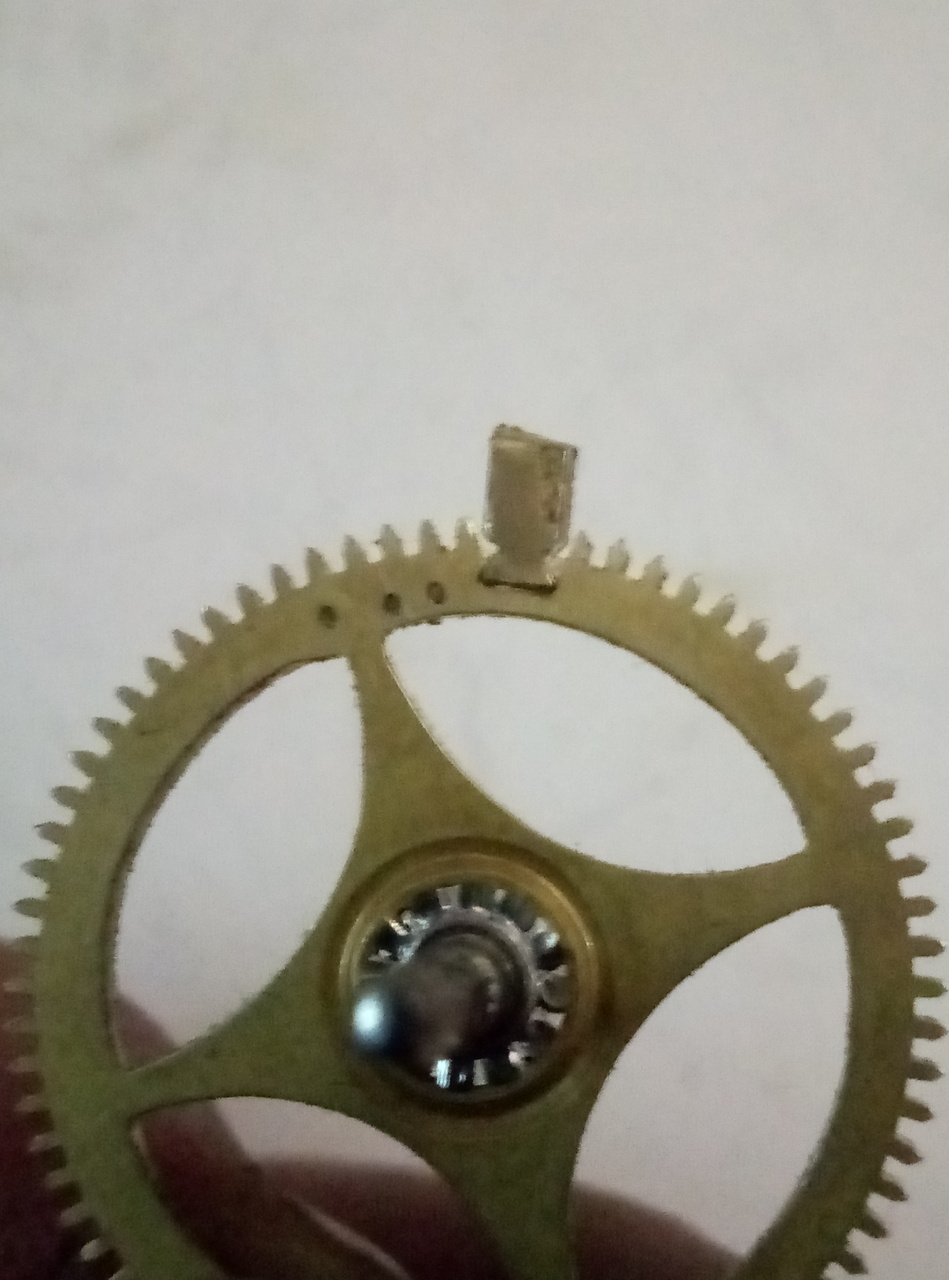

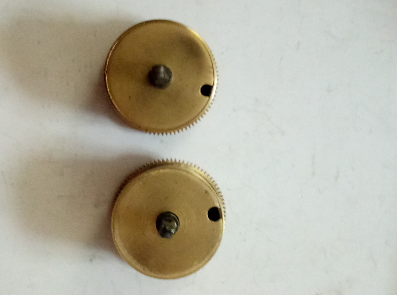

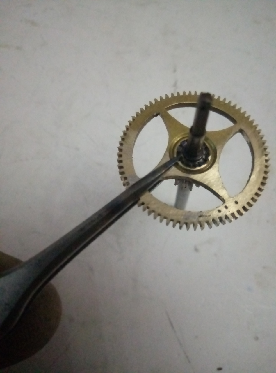

Продолжу ремонт меха Верле (пост 822 и 829). Барабаны оба готовы - новым зубам придана соответствующая форма , зацеп для пружины сделан и крышка на новом барабане подогнана и закрывается туго.
Еще, пришлось врезать два зуба в шестерню боя (первую от барабана)

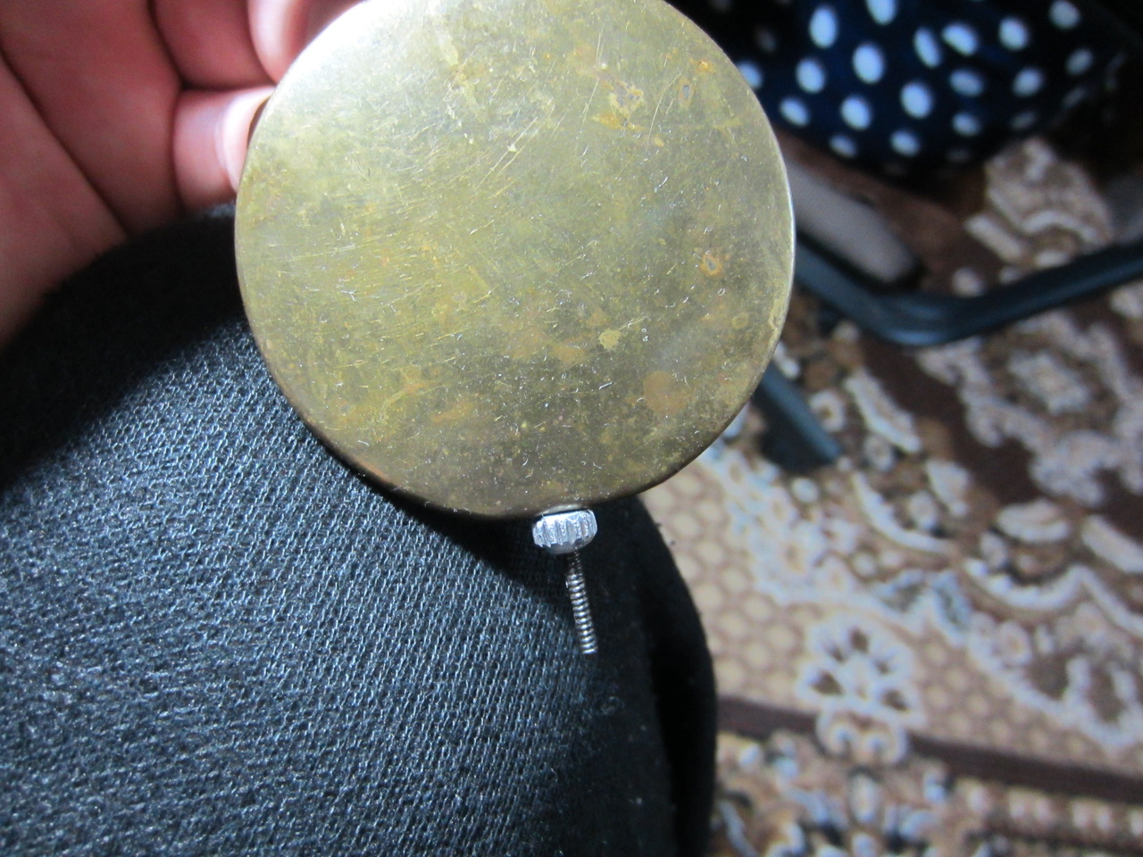

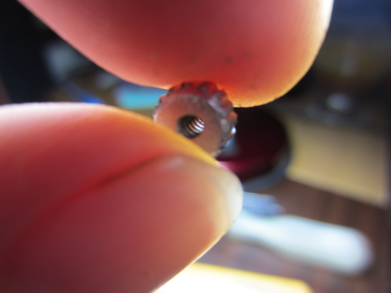

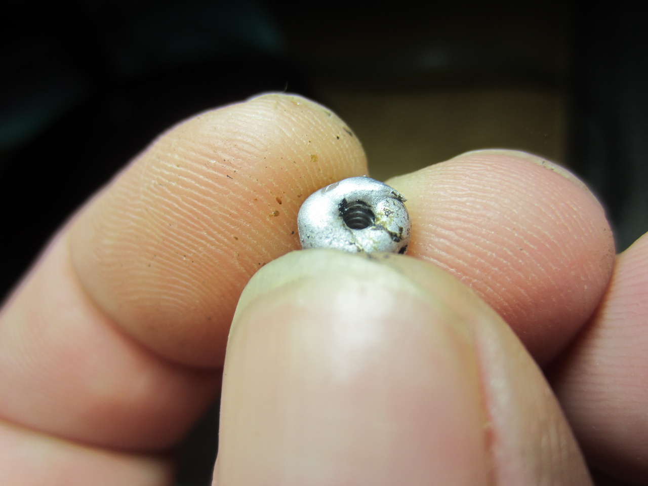

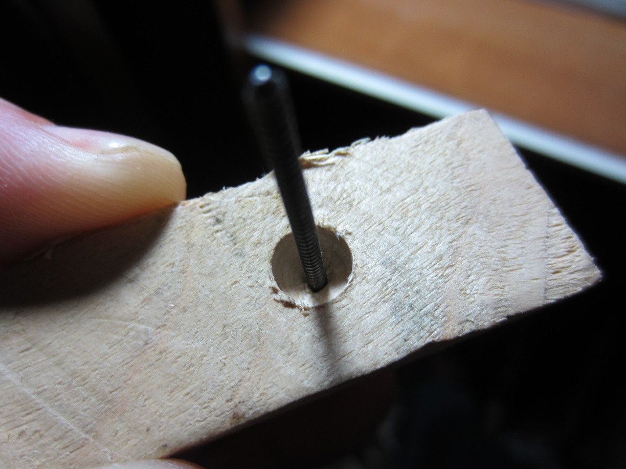

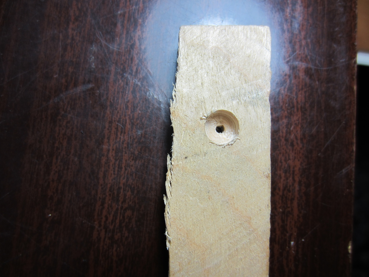

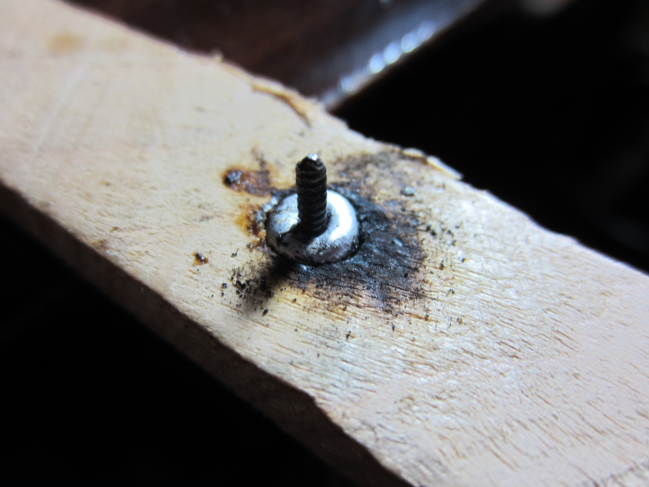

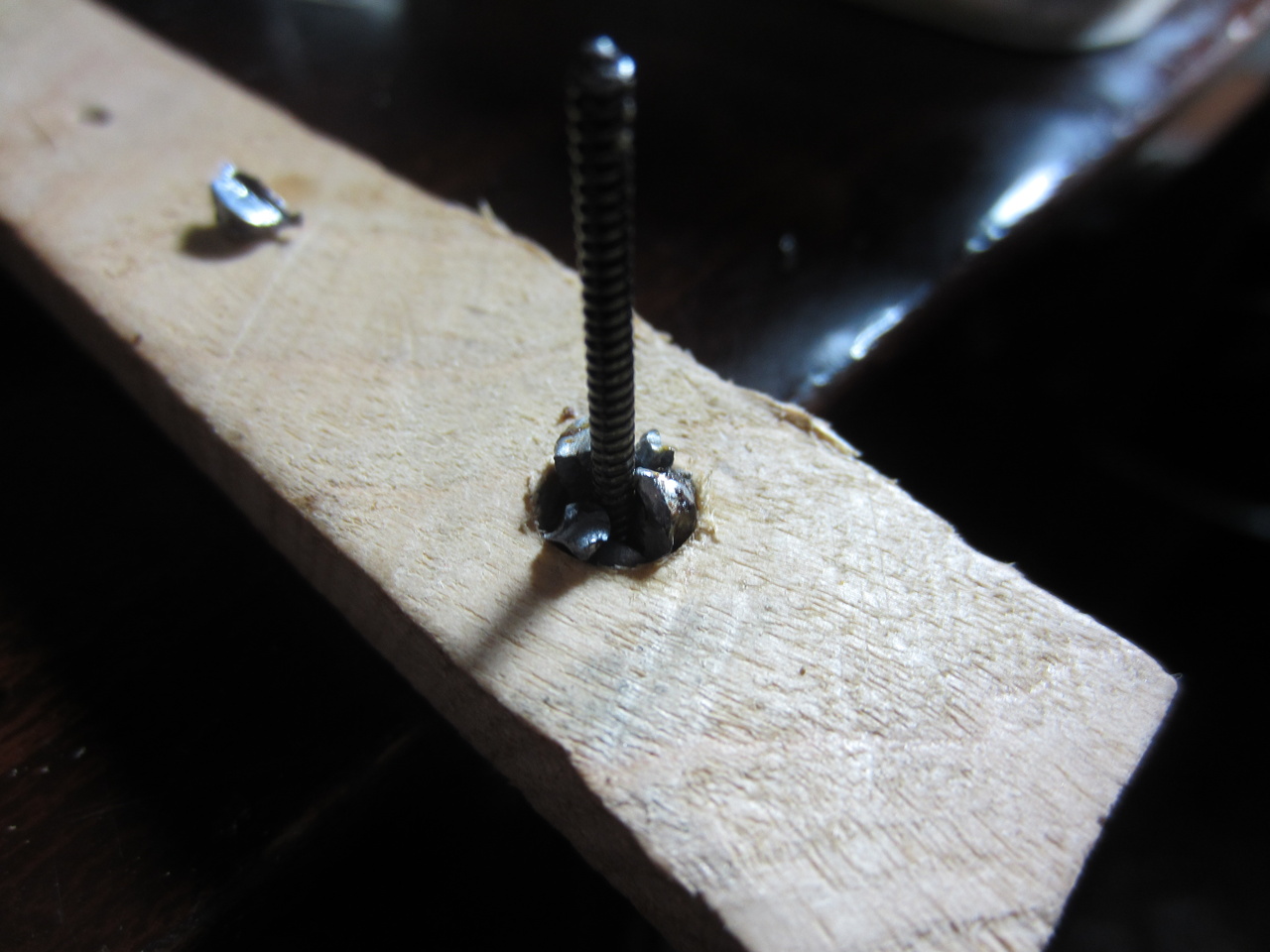

Гайка для маятника за 5 минут. Хочу поделиться своим экспериментом по созданию гайки для маятника , без метчика . Пришёл маятник и вместо родной гайки было что типа твёрдого пенопласта покрашенного. Метчика такого нет, резьба тонкая а шаг крупный. Решил вылить гайку из олова. Собственно на фото всё видно, как и что сделано. Единственный минус - белая. Для того, что бы олово не прилипло к резьбе, помазал резьбу маслом. Резьба вышла замечательная, все работает. Может кому то будет полезно.

Я её обточил и сделал риски надфилем, на последних 2-х фото законченный вариант.

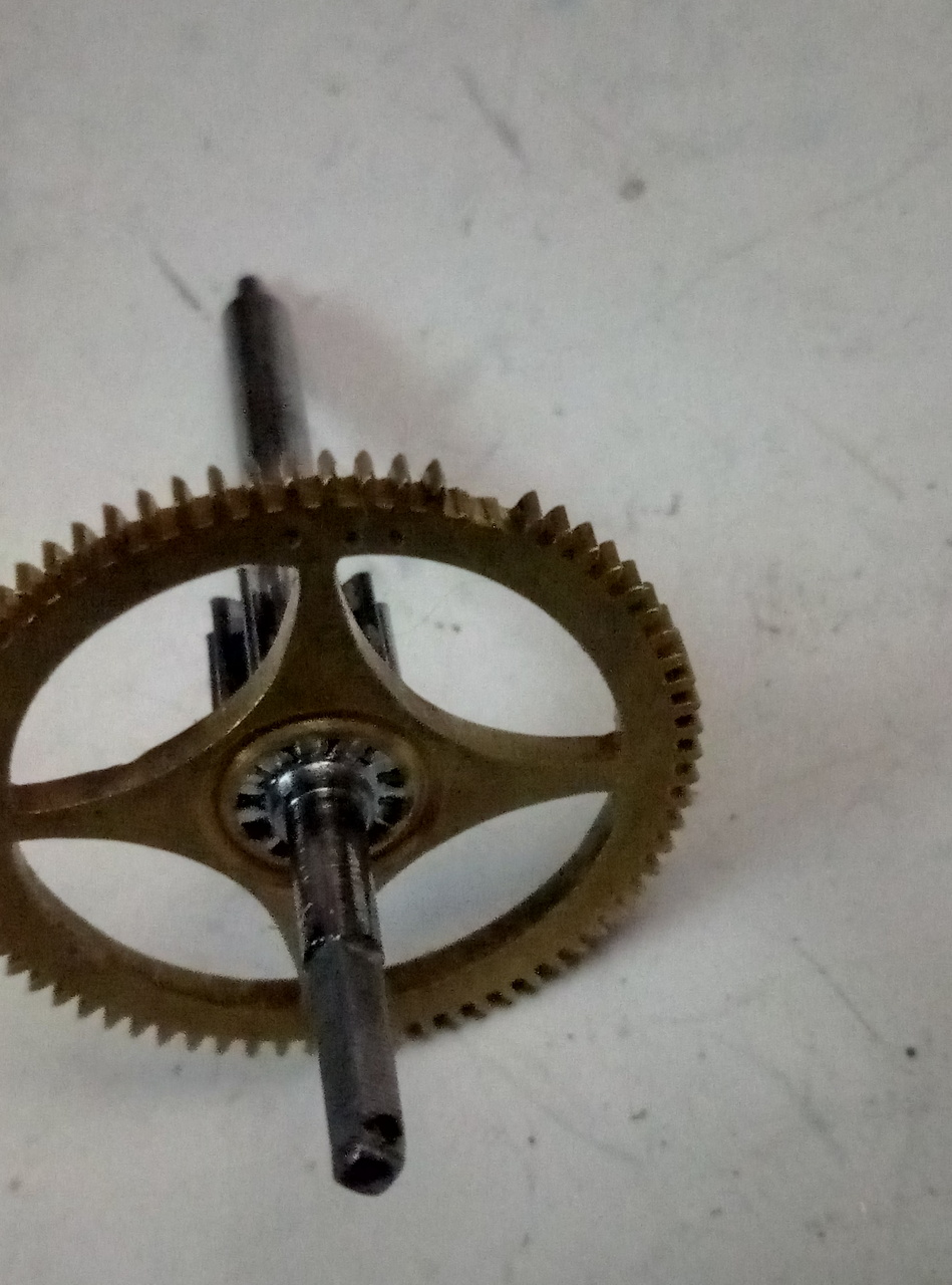

непонятки с ходом жильных часов
Доброго времени суток.Помогите разобраться.Отдавал жильные часы на профилактику и поставить жилы -вместо лески .Появилась проблема с ходом.30 секунд идут тихо ровно,потом когда секундная стрелка начинает ползти верх- начинают идти громко и чуть вразнос. Год назад механизм запускал .Ход не плавал.Всё было чётко.В чём может быть причина?
С уважением,Владимир.
Название: image (1) (1).jpg

в разнос это как?
если лязгающий звук, смазать густым маслом щель в накладке на маятнике, куда входит штырь водила маятника
а вообще я бы проверил глубину зацепления палет анкера с колесом на полном обороте колеса.
может у колеса эксцентриситет, или зубья разной длины.
ход Грахама штука тонкая, это не скоба с отходом назад с допусками +/- трамвайная остановка.
а еще проверить на идущих часах, не касается ли водило маятника одного из ограничительных штифтов на задней платине
