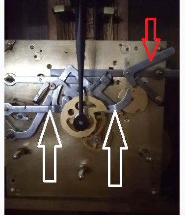

Уважаемые форумчане, подскажите пожалуйста, можно ли в ранних четвертных Vedette 20-х годов отрегулировать начало часового боя? Сейчас удар часа происходит почти одновременно с последним ударом мелодии, т.е. без паузы.

Сообщение от tilg Посмотреть сообщение
видео работы механизма без циферблата было бы кстати.
и чтобы молоточки на заднем плане было видно.
как здесь например, начиная с первой минуты, но чтобы при этом было видно (или слышно) работу молоточков

Судя по счётному колесу четвертей, которое крепится к валу боя винтом, этим винтом регулировать начало боя можно.
Вам часовой бой нужно регулировать. Посмотрить положение часовых молотков, они у ваших часов сильно приподняты ( отстоят) скорее всего, поэтому при переключении на часовой бой молотки сразу срываются. Вот паузы и нет. Молотки должны почти касаться струн ( зазор пару мм).
Пружину боя распустить, колесо со штифтами( их там много) провернуть, что бы молотки не были приподняты. Если не понимаете , что делать несите в мастерскую. Можно сломать механизм.

поэтому я и попросил сделать видео, чтобы гаданий было меньше
у меня на видео механизм поздний, у тс ранний, они отличаются
тоже думал про задранные молоточки часового боя, но лучше увидеть все на видео

У меня таких часов нет и не будет. Но приведение часового боя происходит посредством рычагов по окончании четвертного боя. Т.е отработала четвертая четверть, сразу начинается бой часов. Паузу можно получить только за счет времени на подъем молотков боя.
У Ленцкирха все тоже самое.

Сообщение от Dima343 Посмотреть сообщение
Спасибо, выкладываю. Часовой бой начинается на 40 секунде.

ну блин, видео обрывается, а я ждал именно момента окончания боя
рычаг, отмеченный белым, отпускает часовой бой до того, как четвертной доиграет.
есть ли на нем следы гнутья или другого вмешательства?
по самому часовому бою ничего криминального не заметил, но можно сделать чтобы молоточек падал за момент до стопорения колес, так выиграем чуть больше времени.
еще можно попытаться сделать так, чтобы четвертной бой запирался рычагом (красная стрелка) раньше, то есть чтобы рычаг (красная стрелка) поднимался на меньший угол, прежде чем запереть бой.
система там похожа на мою, на моем видео, где похожий рычаг вращает ось с крючком, и крючок ловит штифт на колесе.
сделать так, чтобы крючок ловил штифт раньше, при малом угле подъема рачага

На вашем видео видно, что активация часового боя происходит при не завершенном четвертном бое. Здесь вопрос не в паузе. Начните с малого, как сказал OddyRash регулируйте положение счетного колеса четвертей, открутите винтик на счетном колесе четвертей и прокрутите его немного против часовой стрелки. Тогда штифт удерживающий рычаг активации часового боя будет задерживать начало часового боя пока четверти не отработают.
