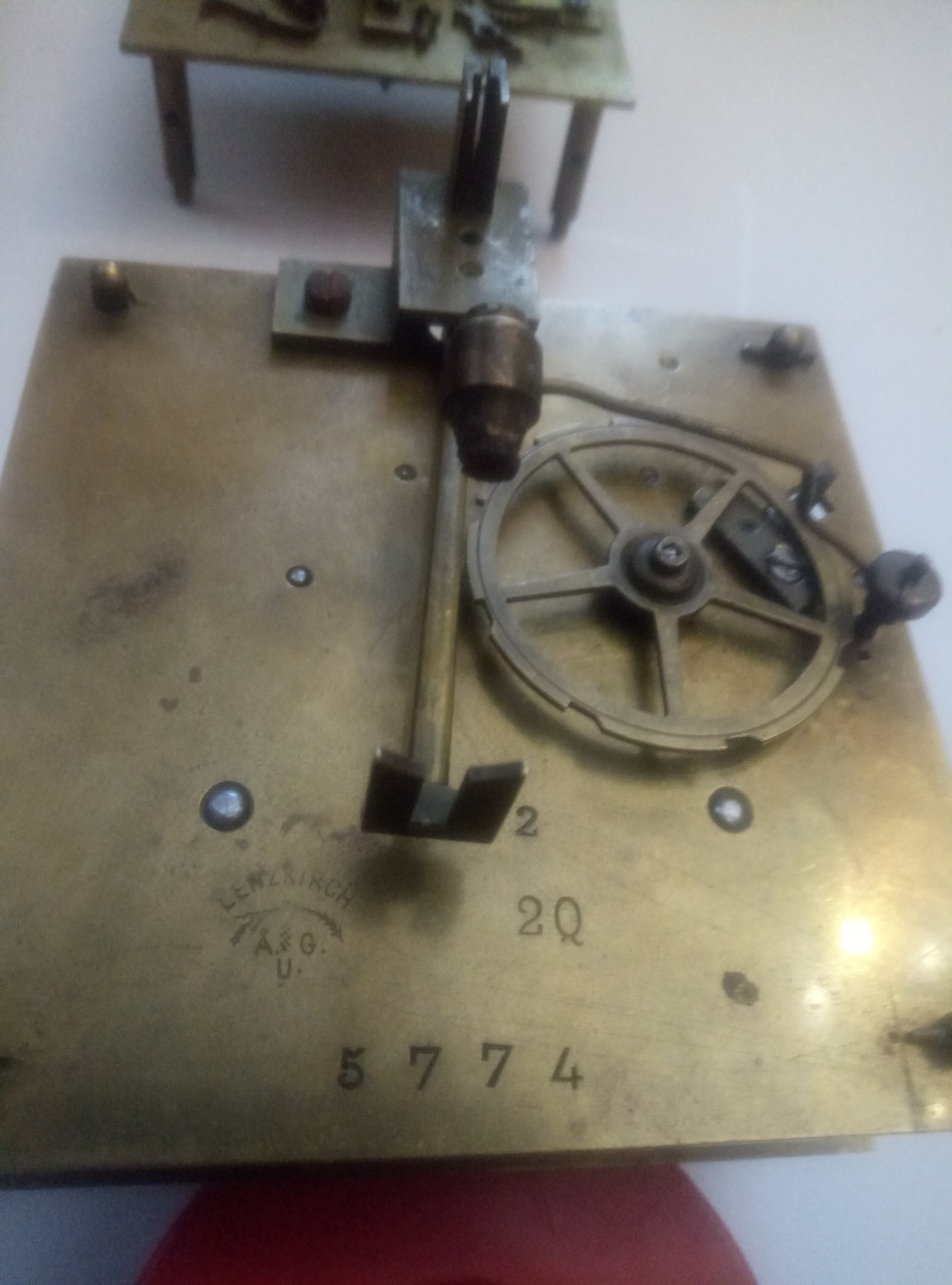

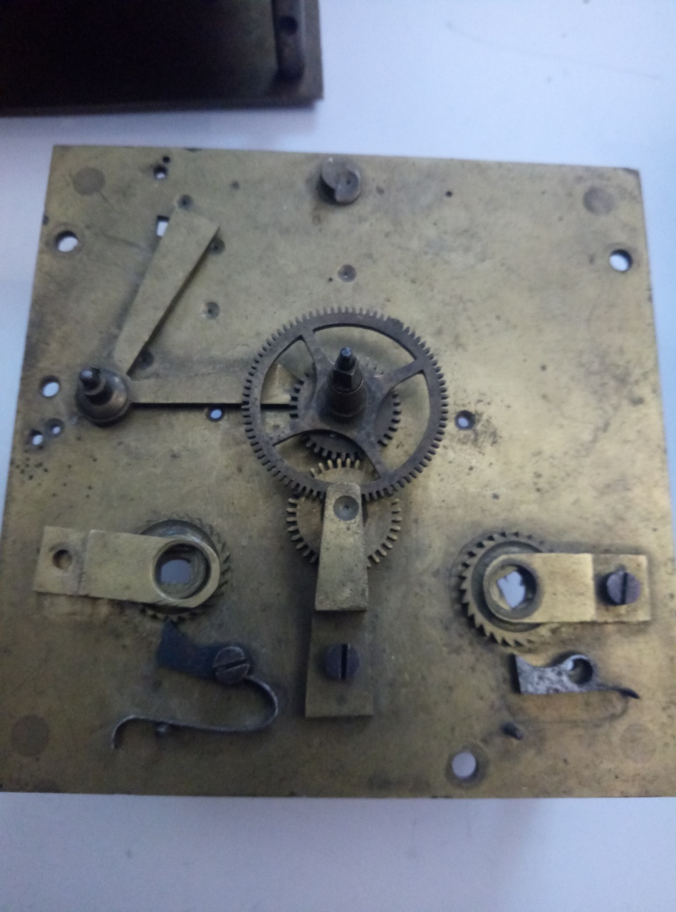

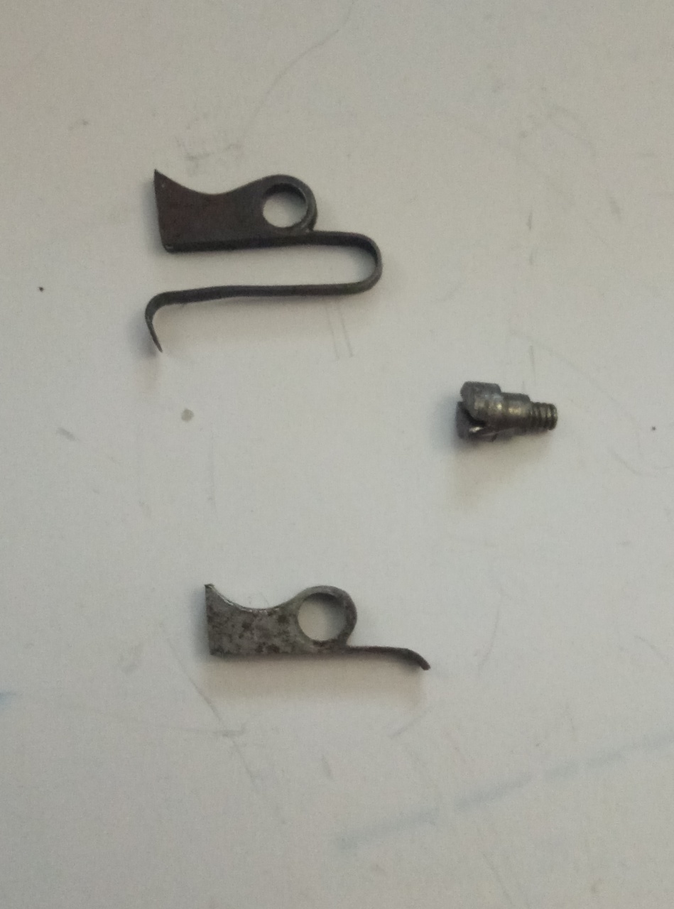

В 1880-х на механизмах Ленцкирха встречается "собачка" храпового колеса барабанов с "хвостиком"- пружинкой, как одна деталь. До наших дней "хвостик" у "собачки" часто не доживает (отломан).
Методы ремонта бывают разными, я делал так :

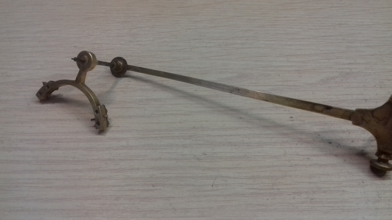

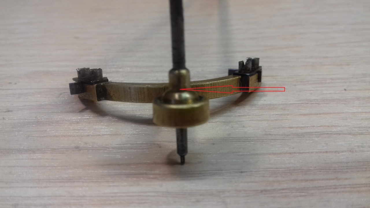

Добрый день!
Всех с наступающим праздником!

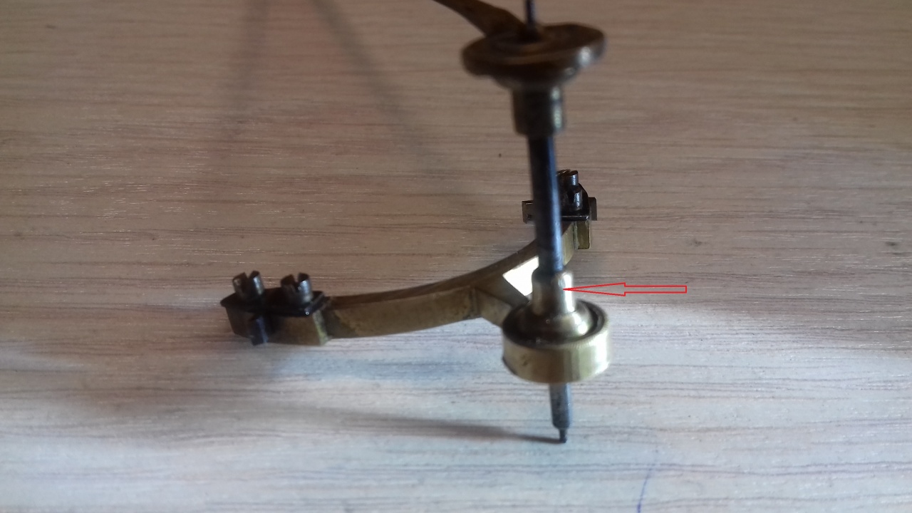

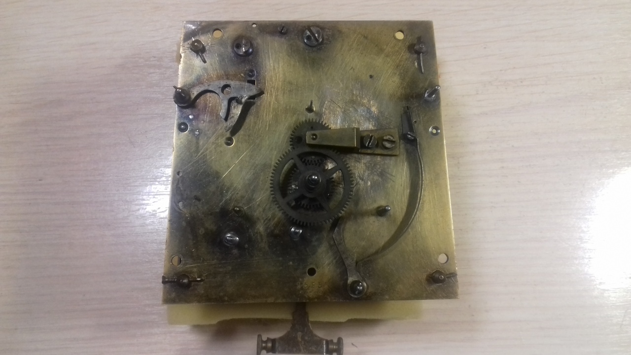

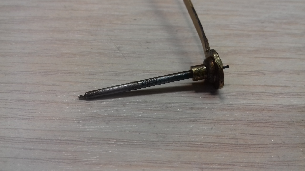

Восстанавливаю механизм жильных, вилка анкерного колеса свободно вращается на оси. После разборки и чистки обнаружилась трещина на втулке вилки . Обжать втулку не получается, резьбы на оси поводка нет. Как лучше поступить в этом случае.
С уважением Игорь.

Там резьбы ( под вилкой) и не должно быть. Вилка должна сидеть с натягом (мертво), а по резьбе на краю оси поводок должен туго ходить.
Можно пайкой зафиксировать вилку на оси , а можно набить трубочку на ступицу (где она лопнула )снятой с оси вилки. Трубочка будет держать ступицу в нужном размере (как обод на бочке) и потом набить на ось в нужное место.
Можно вместо лопнувшей ступицы новую выточить и запресовать в вилку.

К сожалению выточить новую ступицу не получается, а вот насадить втулку на лопнувшее место , мне то же показался приемлимым вариантом. Там диаметр 3,2 мм. Надеюсь удастся получить жесткую посадку на оси. Поводок то же не получается провернуть на оси, его уже раньше молотком "обжали", поэтому регулировать планирую за счет вращения вилки на оси. Возможно понадобится залудить ось , как вариант.
Регулируют винтом на поводке. Скоба и поводок не должны вращаться на оси. Так что запаяйте втулку.
