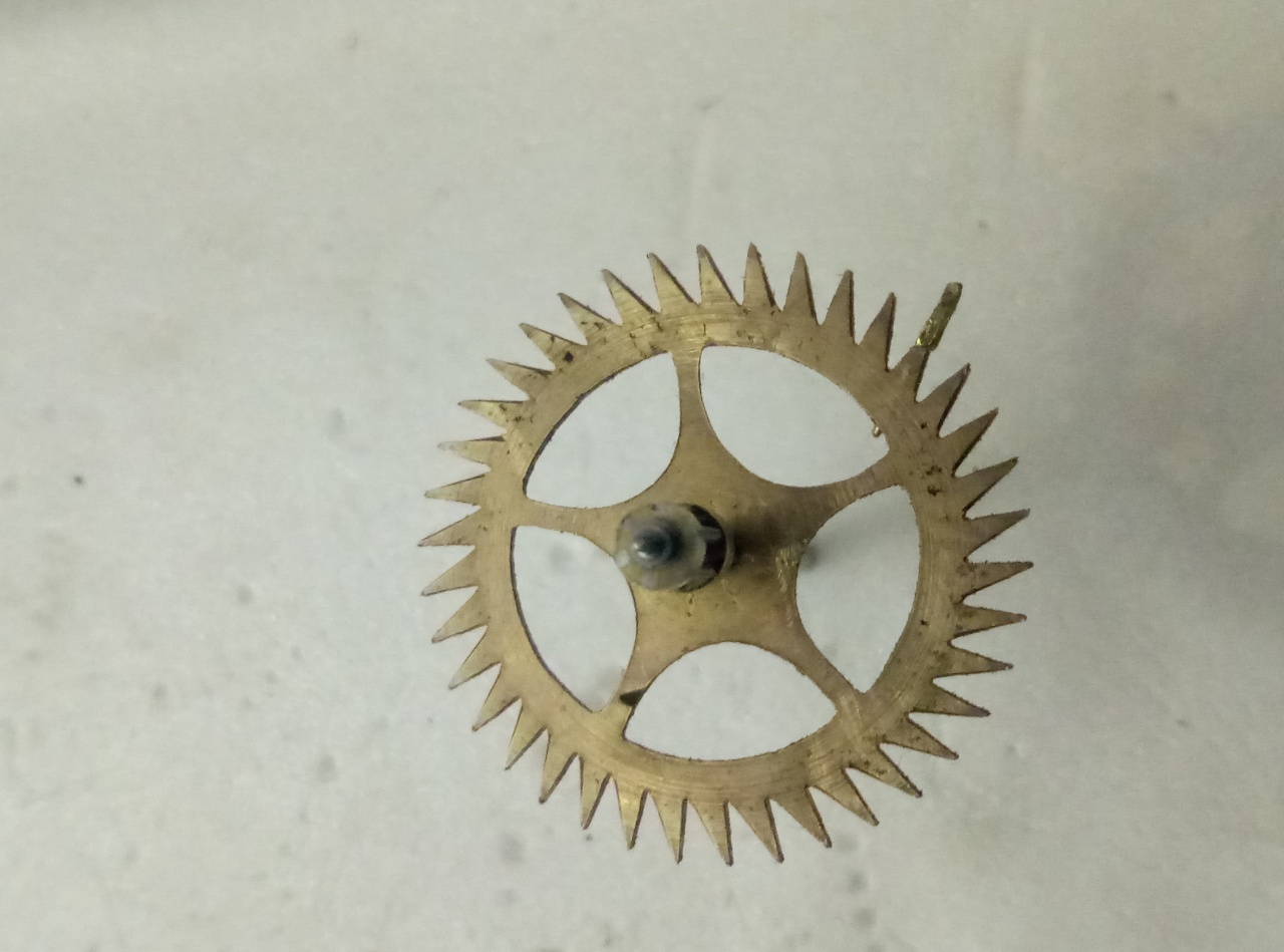

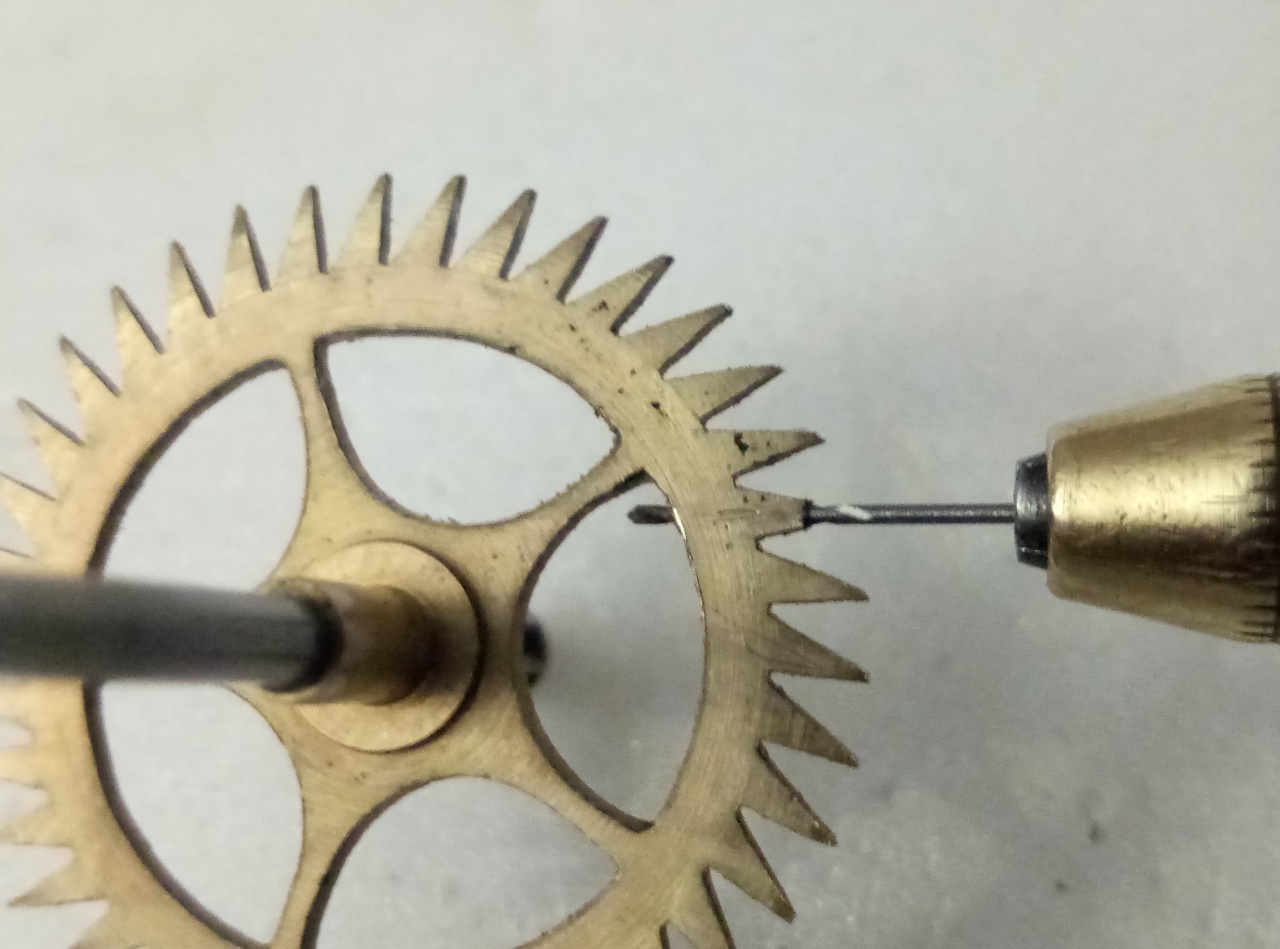

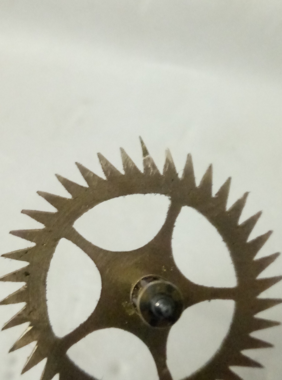

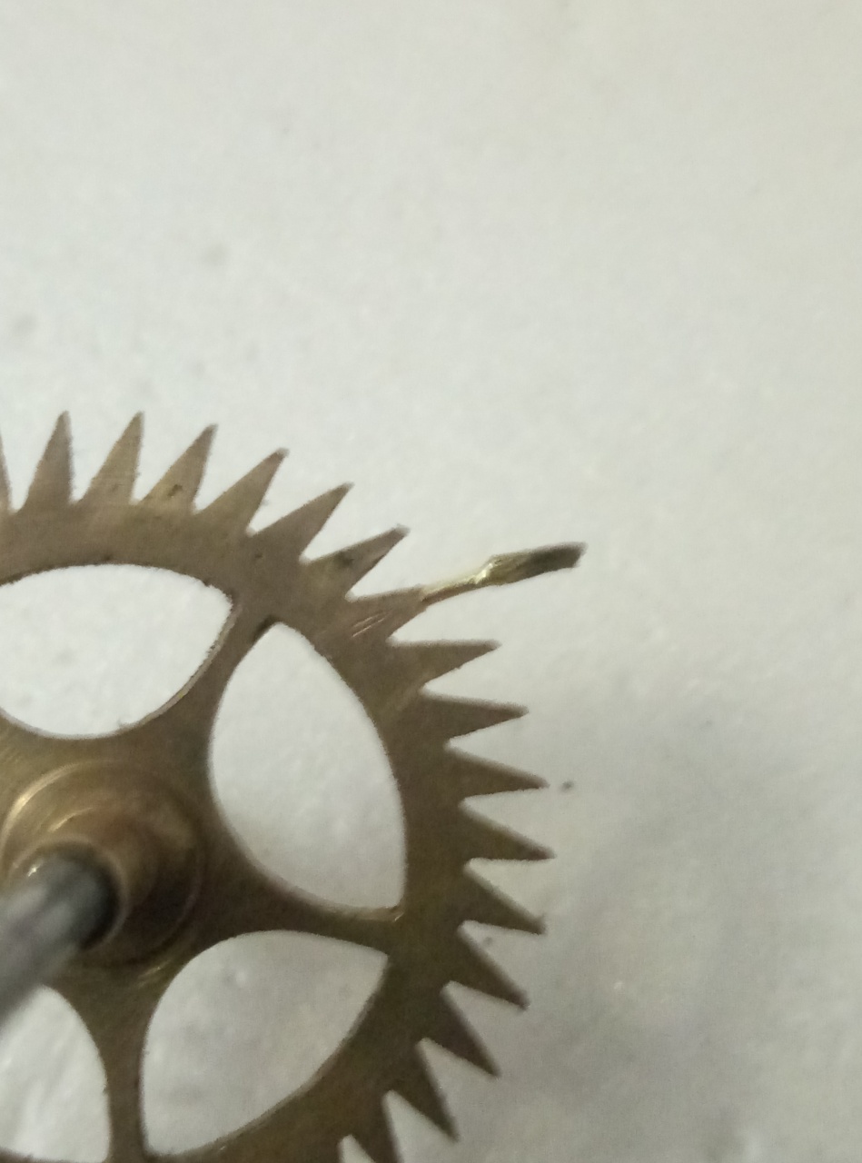

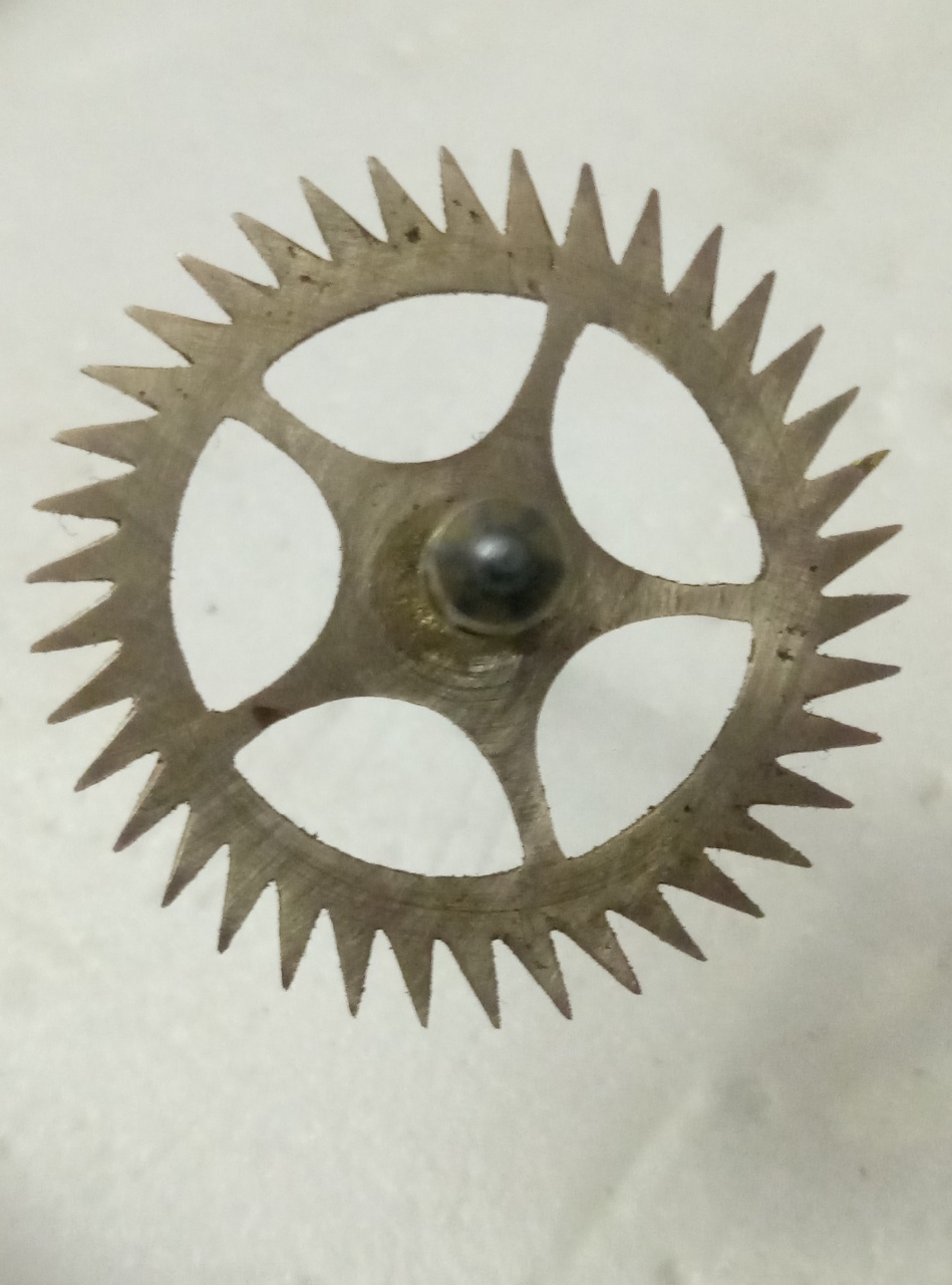

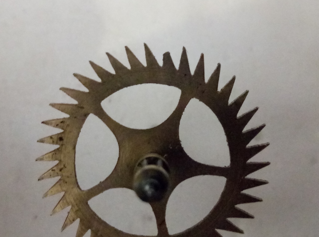

Обслуживал W a H, кроме мелких потерь по меху, вот такое анкерное колесо с "утраченой верхушкой" зуба (1.5мм) .
Решил засверлить (сверлом 0.5мм) торец (1мм×0.8мм) сломонного зуба и вставить с натягом "протез" с латуни. Что и сделал и после придал форму зубу как у остальных.

Был у меня аналогичный случай с зубом анкерного колеса, но там обломок был цел.
Я тогда его просто припаял на место.
Часы исправно работают до сих пор.
