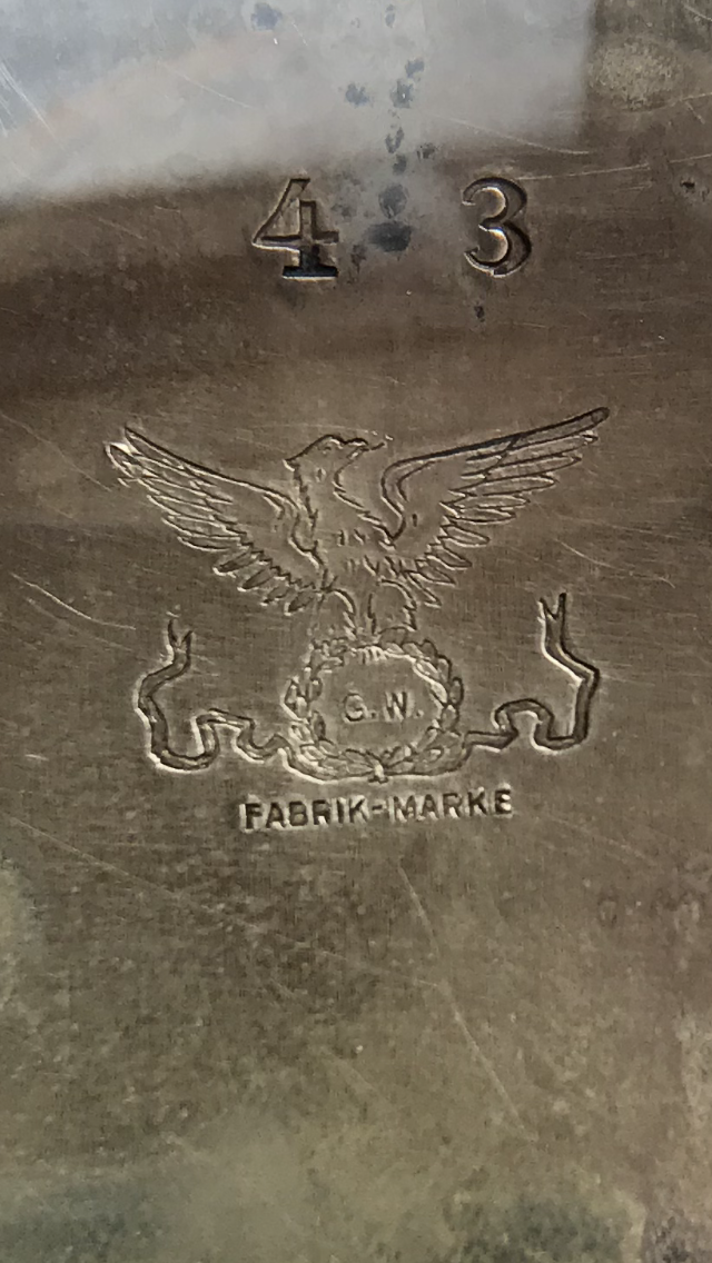

А может кто знает, что означают буквы G. W. на клеме?

Сообщение от koshky Посмотреть сообщение
Это сигнатура фирмы Gebruder Wilde

То есть, это не Баурле?
... номер с буквой Z на конце. Что бы это значило? Каждый тип механизма своя нумерация? ....
Я встречала около 10 разных литер на механизмах M.Bauerle. Одинаковые буквы встречаются на механизмах настенных и напольных часов, так что это не тип механизма, а что-то другое.
Использовались эти буквы в период 1914(1918)-1924 гг.
Это механизм M.Bauerle с клеймом GW
