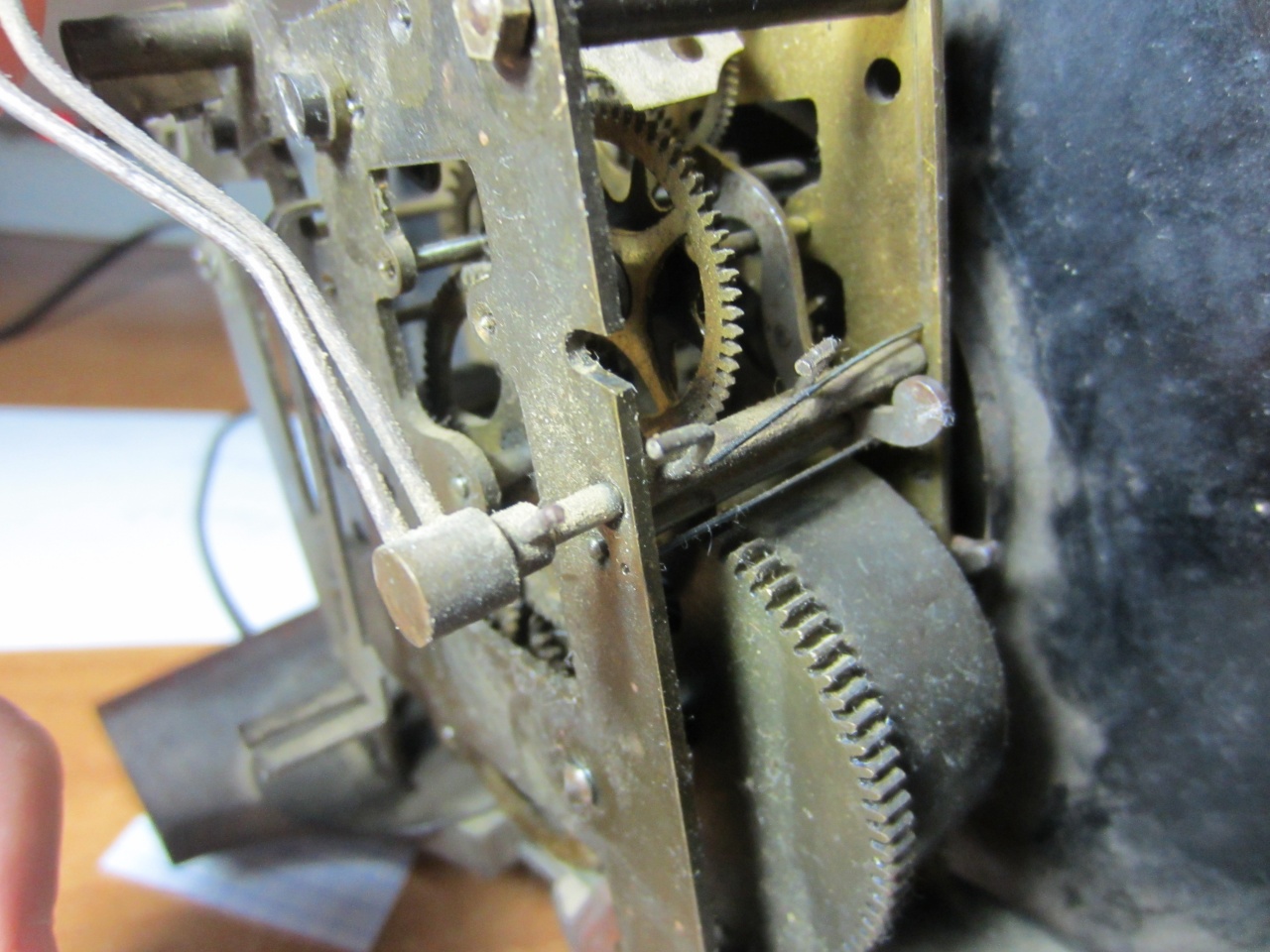

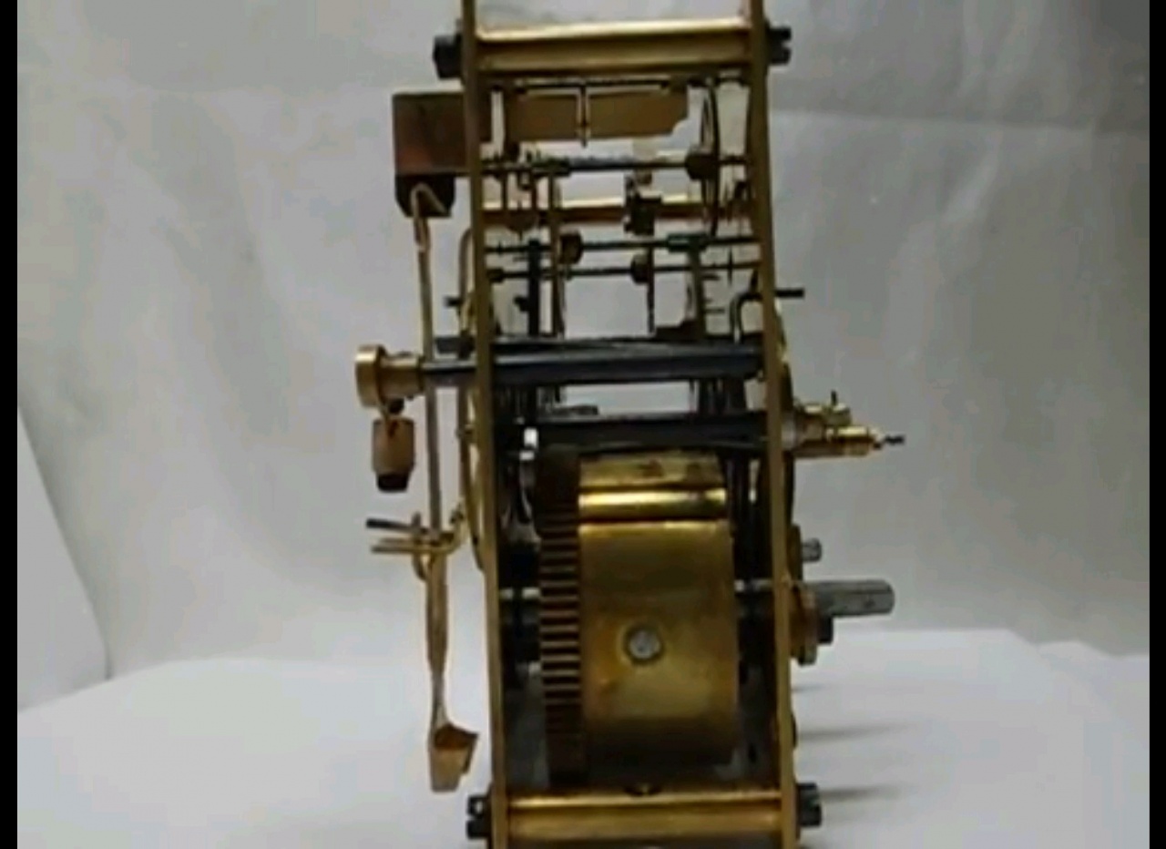

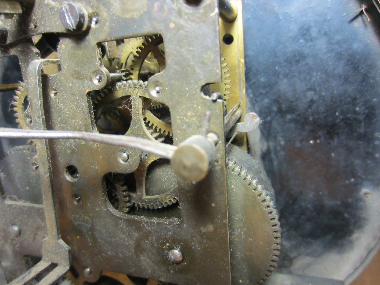

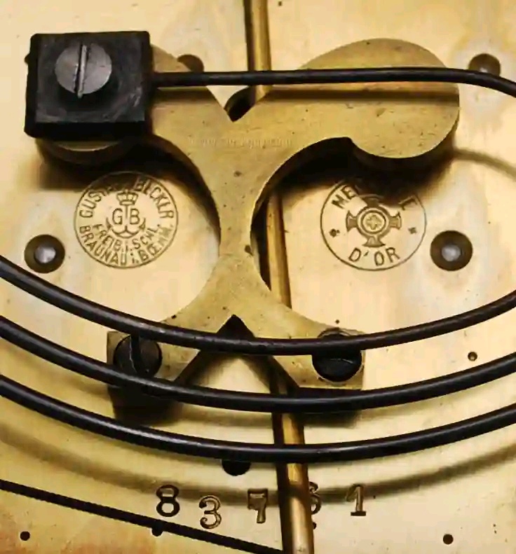

Скажите пожалуйста, почему скачет молоточек боя в стандартном механизме GB? Молоточек один и спиральный гонг. После удара молоточек подскакивает и подпрыгивает еще раз 5. Без гонга происходит тоже самое. Традицонные вопросы: кто виноват и что делать. Гонг такой

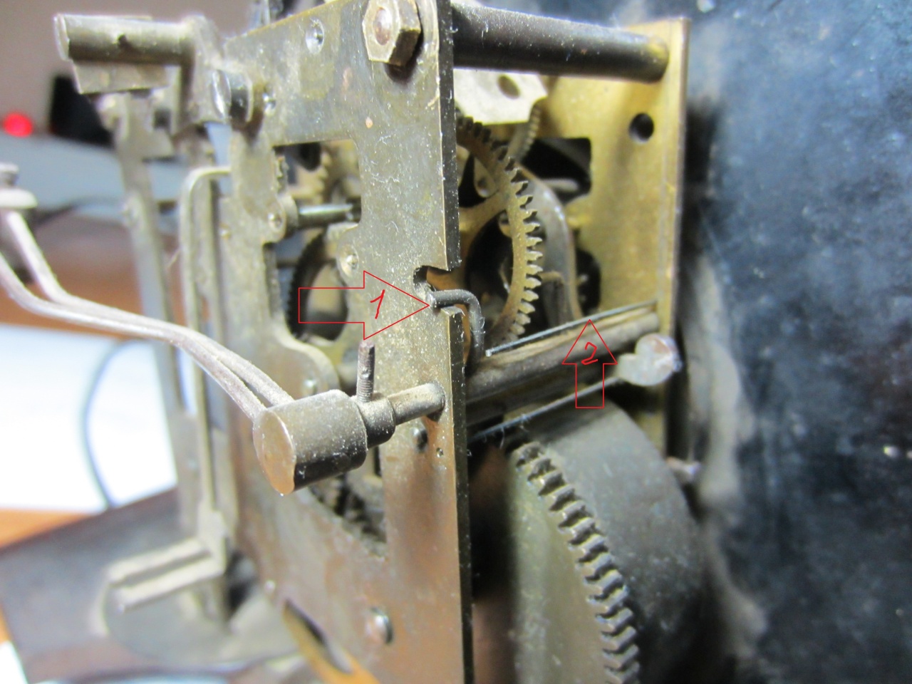

Смотрите упор(1) и пружинку(2), которая прижимает молоточек. прорезь для упора не случайно сделана под углом, упор не должен ходить в ней свободно а как бы упираться снизу и тормозить. Может конструкция вашего мех-ма чуть отличается, но сути не меняет, смотрите этот узел.
Сообщение от garry001 Посмотреть сообщение
У вас пружинка совсем не работает, не прижимает молоточек. И да ищите упор, скорее всего он не работает тоже.

Пружинку на рычажке молотка, кто то снял с ее упора - так иногда делают когда плохо с ней подымается молоточек и пружина в барабане ослабла (от вековой работы) . Поставьте ее на место и все должно заработать правильно.

arhistratig, большое спасибо, Вы мне очень помогли.

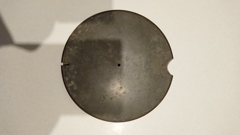

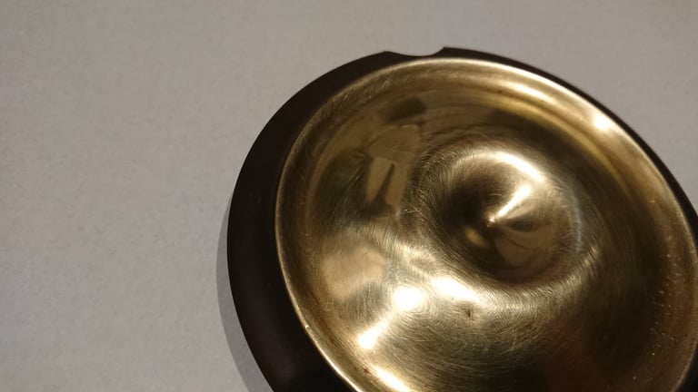

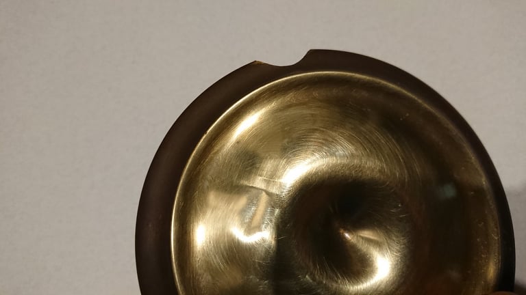

ЛИНЗА
Приветствую .У кого есть опыт по рихтовке линзы маятника.Поделитесь ,пожалуйста.
Хочу выправить вмятину.Если аккуратно развальцевать .Потом вальцуется обратно ?Какой инструмент лучше использовать ?

Сообщение от valler Посмотреть сообщение
Здравствуйте!

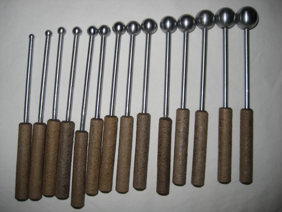

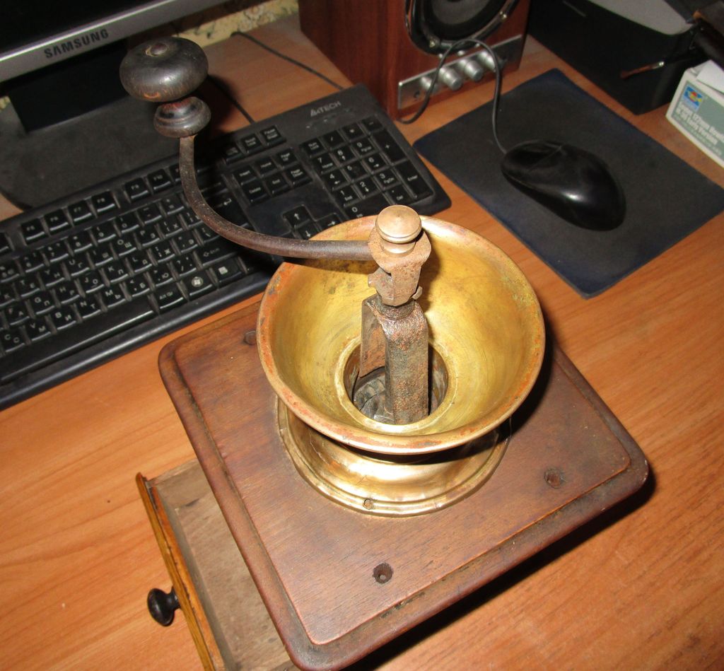

Сталкивался с такой проблемой, правда на другом изделии. Вышел из положения с помощью не хитрого инструмента. Бульки для цветов называются. Прокатывал и выстукивал на них.

Сообщение от m400 Посмотреть сообщение
Похожим инструментом выправляют вмятины на духовых музыкальных инструментах.
