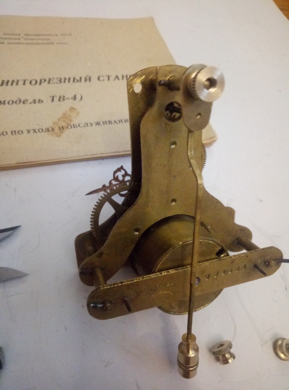

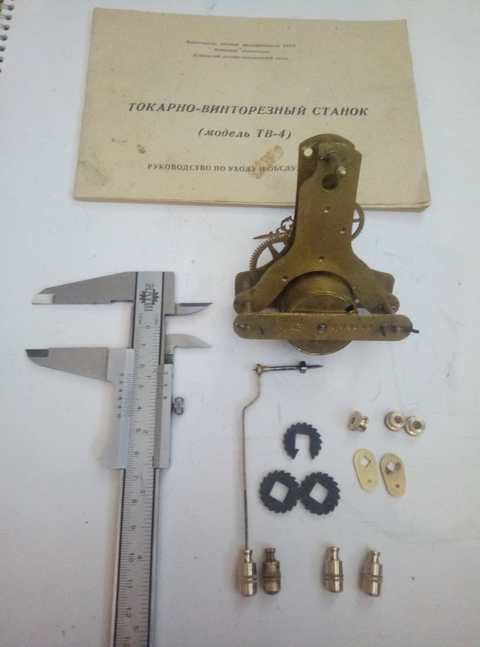

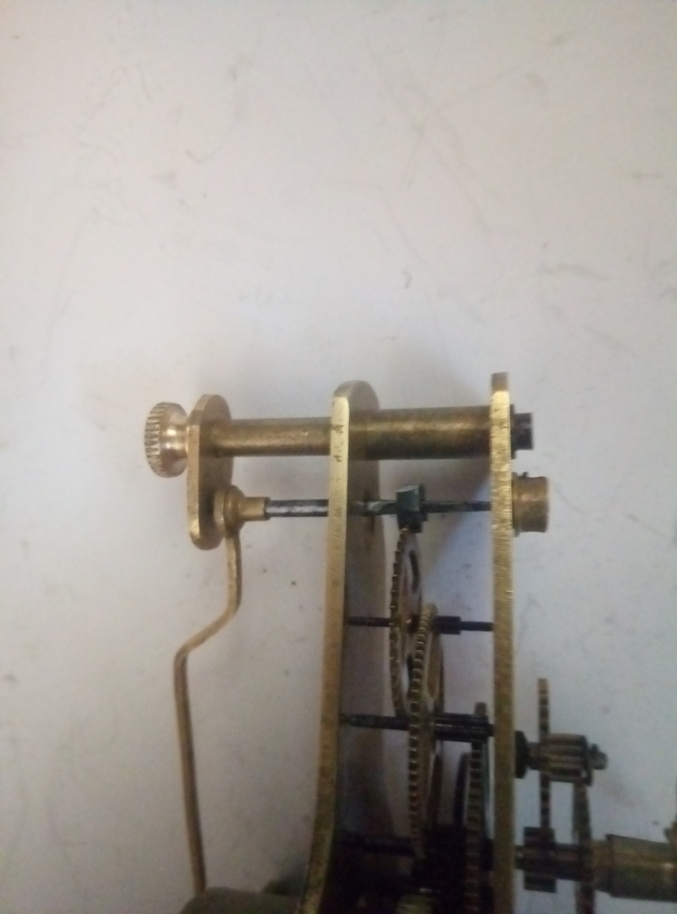

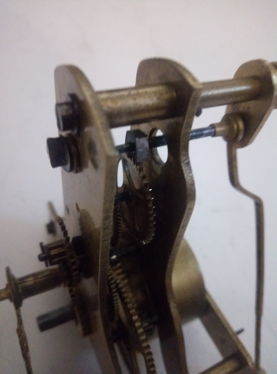

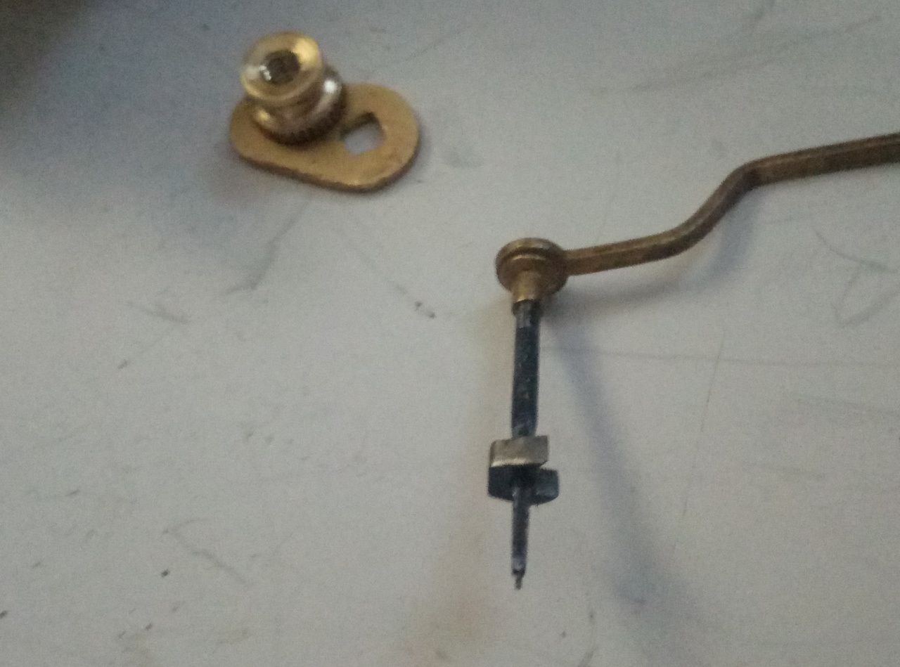

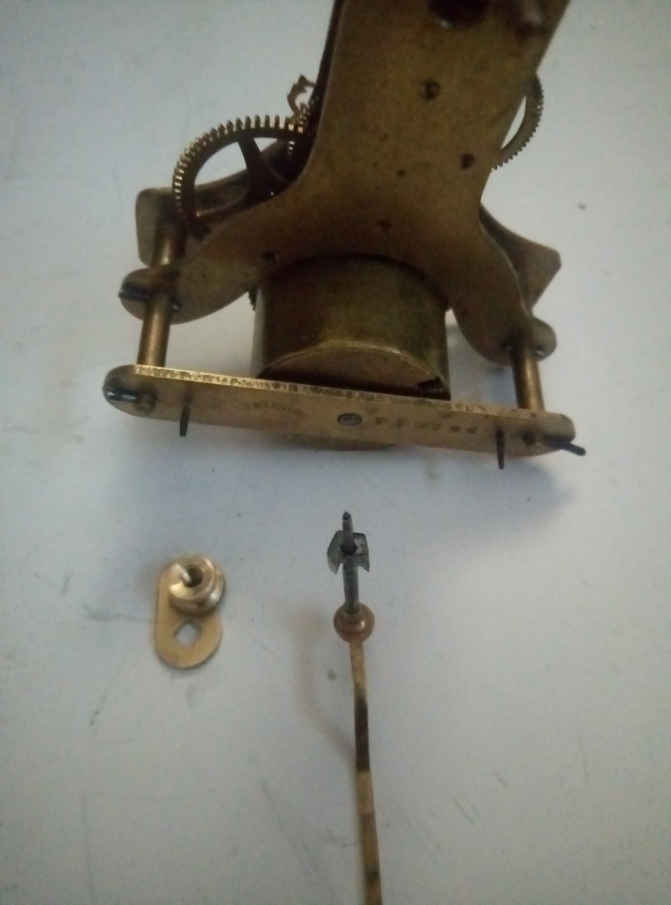

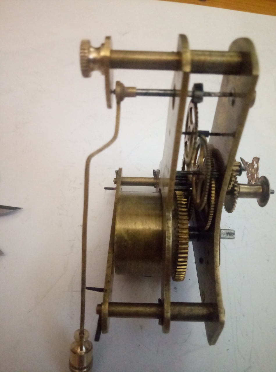

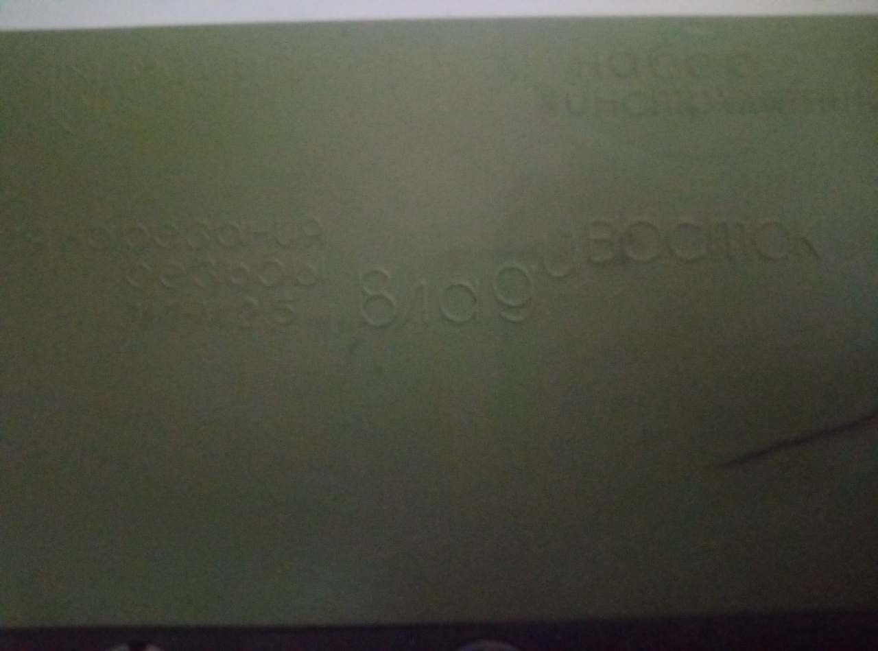

Продолжу ...
Часы с моими поделками работаю.
Новую гаечку прижимную моста и линзу - грузик маятника (новый) точил на обыкновенном " школьном" токарном станке (руководство по эксплуатации есь на последних фото).
Ось скобы осталась родная (сильно побитая корозией), со временем и ее переделаю.
Резьбы нарезал вручную мечиками вот с такого набора "Владивосток".

Скобу закалили?
Этот пользователь сказал Спасибо! Dima343 за это сообщение:
Krysin (01.12.2020)
  #753
Старый 01.12.2020, 14:53
Аватар для Krysin
Krysin Krysin вне форума
Регистрация: 01.02.2019
Адрес: Киев
Сообщений: 2,783
Сказал(а) спасибо: 2,839
Поблагодарили 3,780 раз(а) в 1,641 сообщениях
А как же - закалил.

Сообщение от Krysin Посмотреть сообщение
Без ЧПУ ?

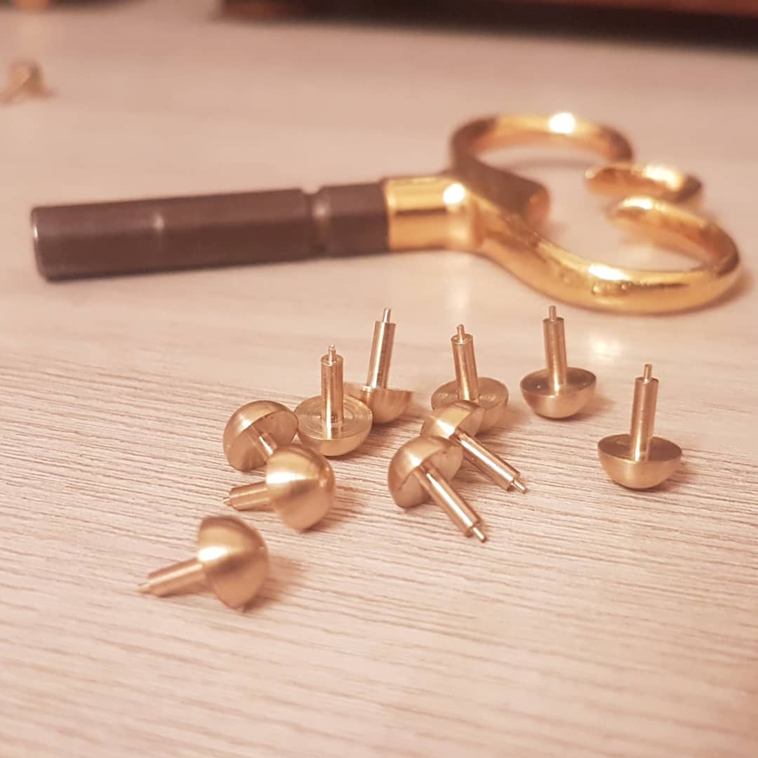

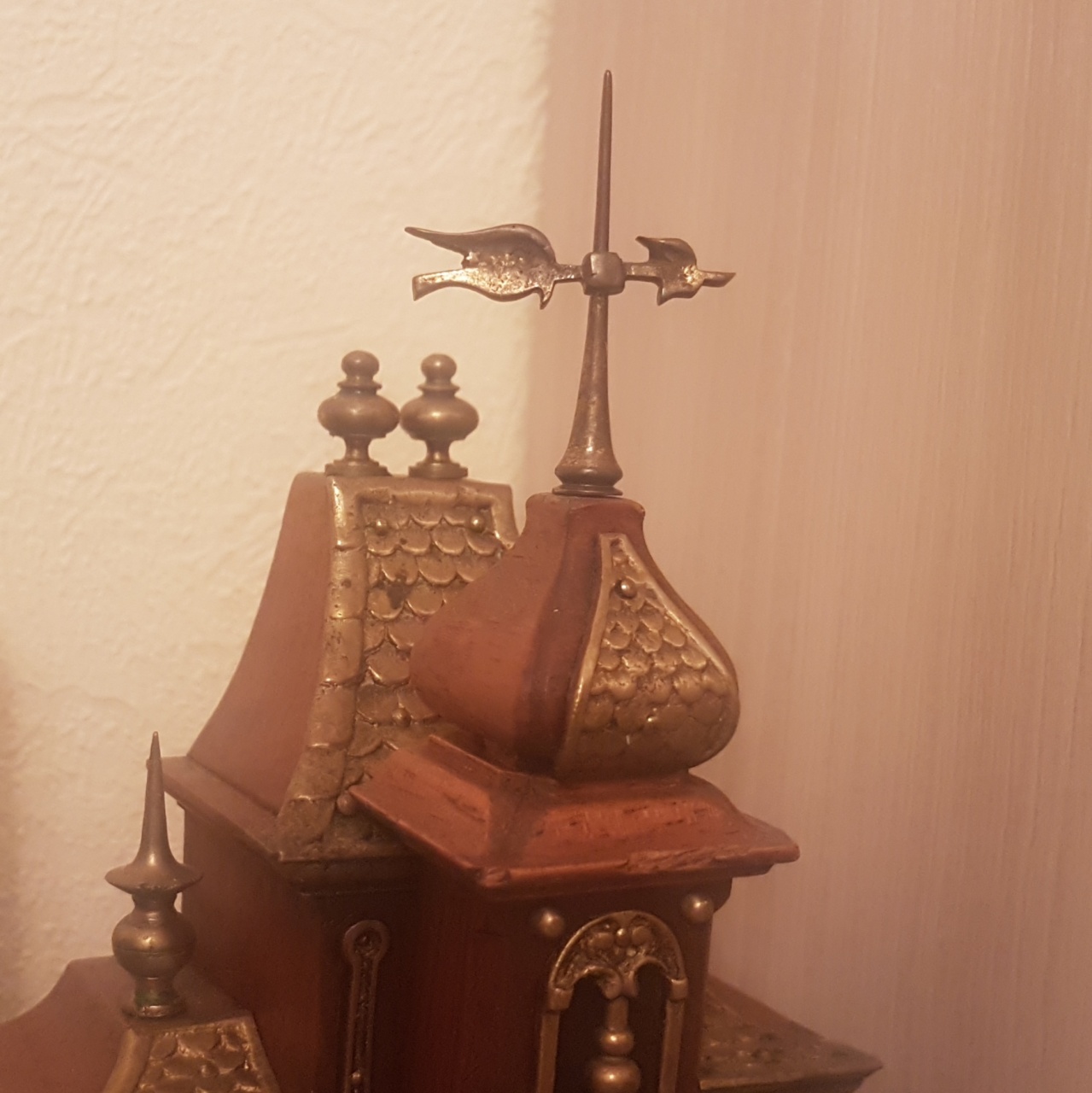

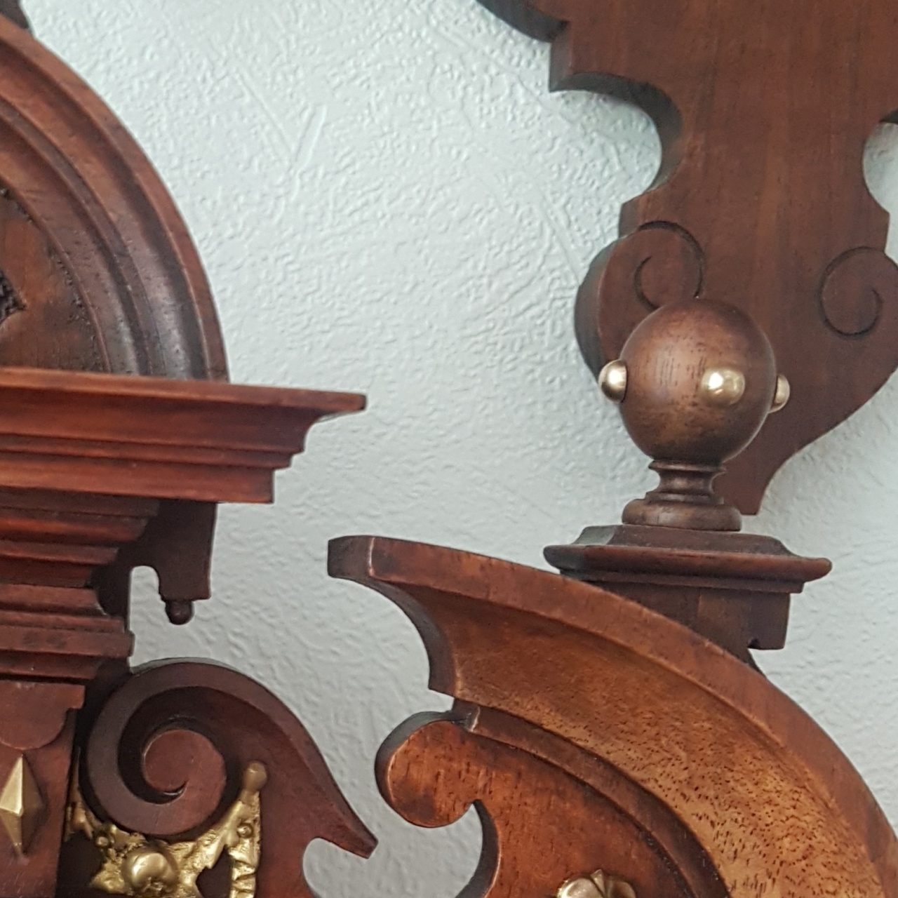

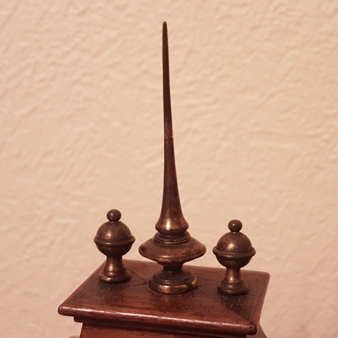

Зачем ему ЧПУ для ремонта часов? Это же единичные экземпляры. Писать программу дольше, чем точить. ЧПУ станок нужен, когда необходимо выточить много ( несколько десятков или сотен) одинаковых деталей со сложной поверхностью со стабильными размерами. Такими как эти например.

Шикарный станок! Образцовый порядок на рабочем месте! Замечательная работа!

Такие пупырышки и без ЧПУ можно выточить. А потом, признаки небольшого расхождения в деталях, говорят о ручной работе, что ведёт к удорожанию старинного предмета а не наоборот.

Чем плоха деталь сделанная на ЧПУ, при должной доводке ее не возможно будет отличить от оригинальной, время изготовления в разы меньше, я лично "За" обеими руками.

Так и я за, но не у всех есть "вертолёты" хотя бы и маленькие.

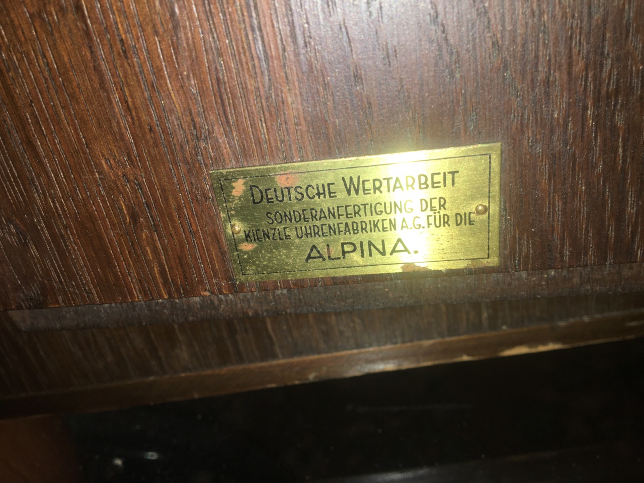

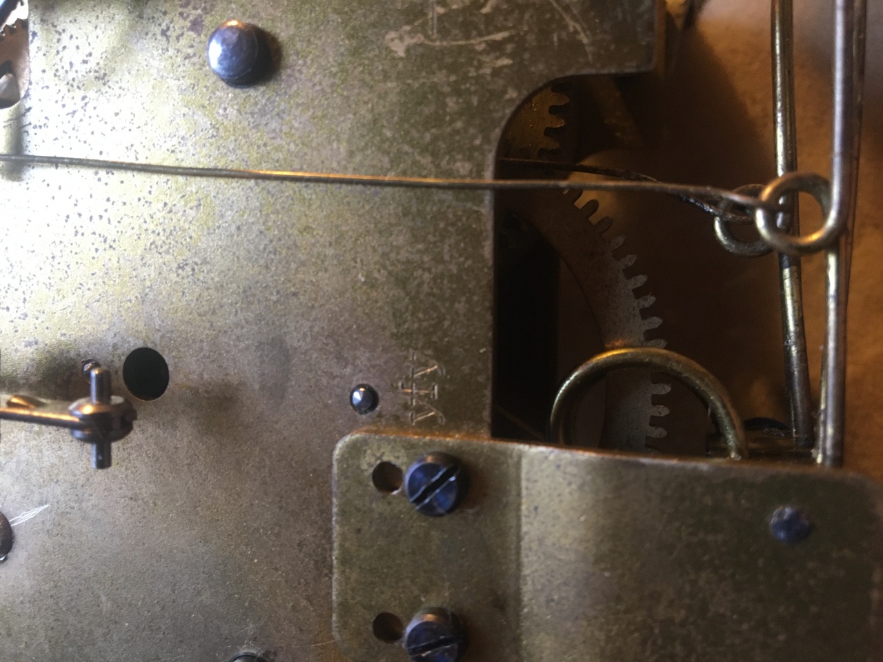

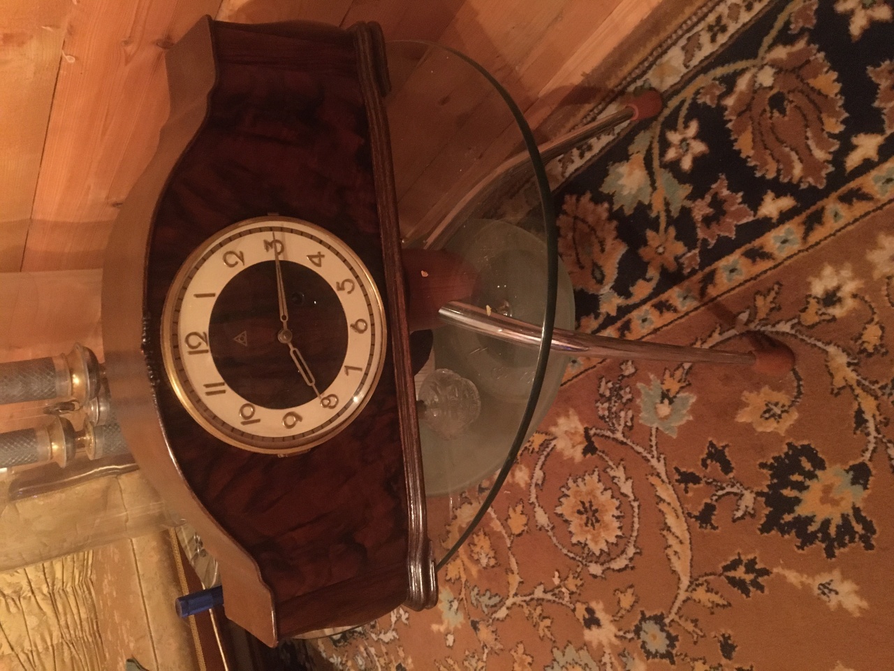

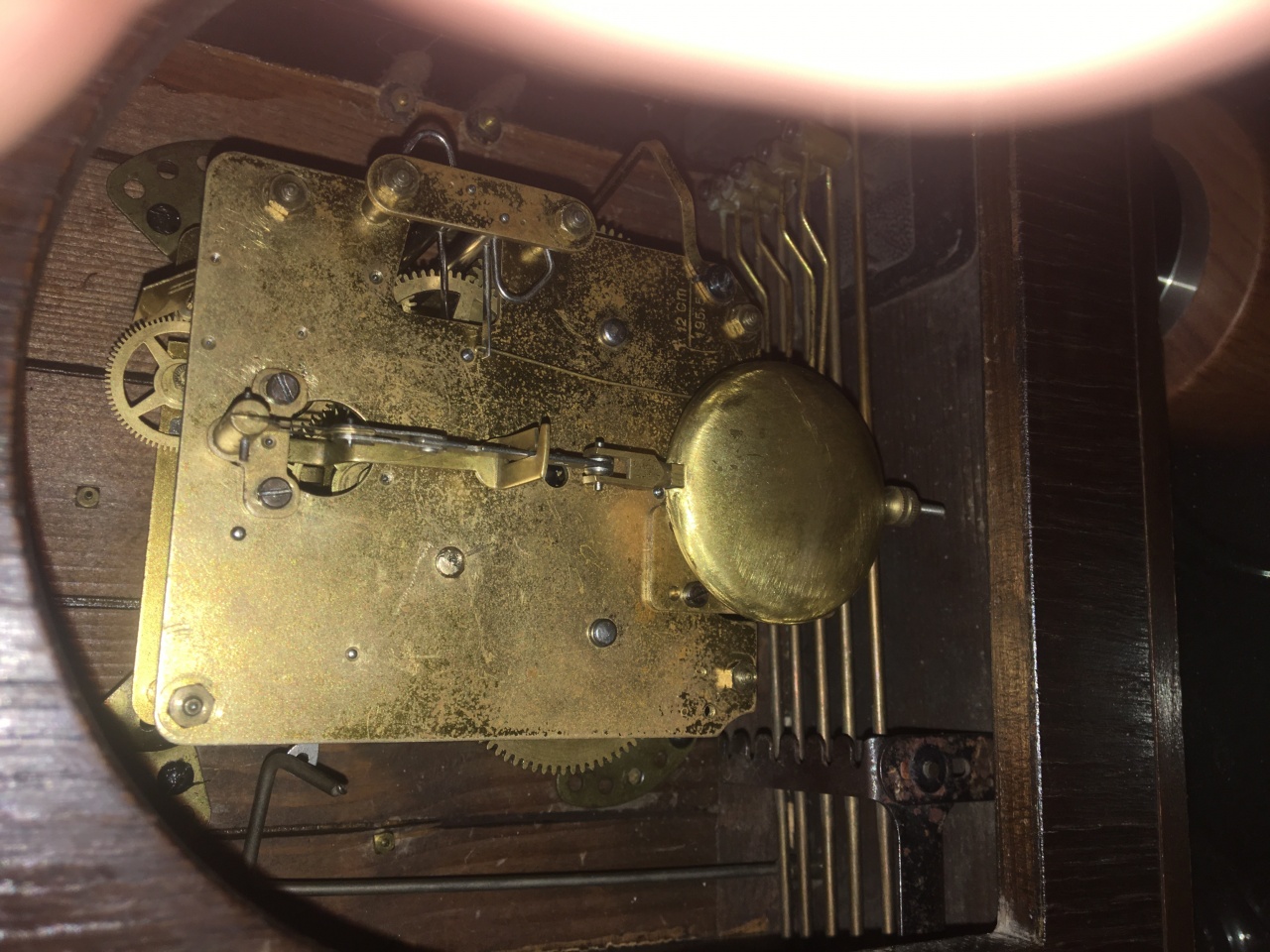

Добрый день уважаемые форумчане. Имею вот такие часы часы Альпина с механизмом Кинзли. После покупки разобрал помыл-часы ходят 6 дней и останавливаются. Поменял трибы ходят 6 дней. Отполировал цапфы и анкерную вилку-ходят 6 дней . Опять вытащил пружину и обратил внимание на то что она какая то совсем не каленая и я легко превратил ее из кольца в прямую ленту. Потом снова заправил ее в барабан и часы ходят уже 10й день. Вопрос-это конец пружине и мне надо искать новую или это нормальное явление и при каждом обслуживании часов необходимо расправлять пружины.? И может быть кто нибудь подскажет что обозначают буквы yfy на механизме ? Что это -модель механизма дата выпуска или какой-нибудь филиал Кинзли? Заранее всем спасибо
