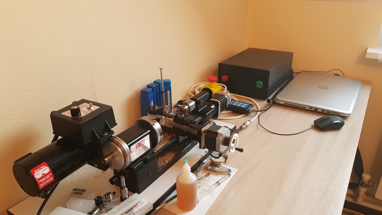

Фрагменты станка, который Вы увидели, на самом деле являются токарным станком с ЧПУ

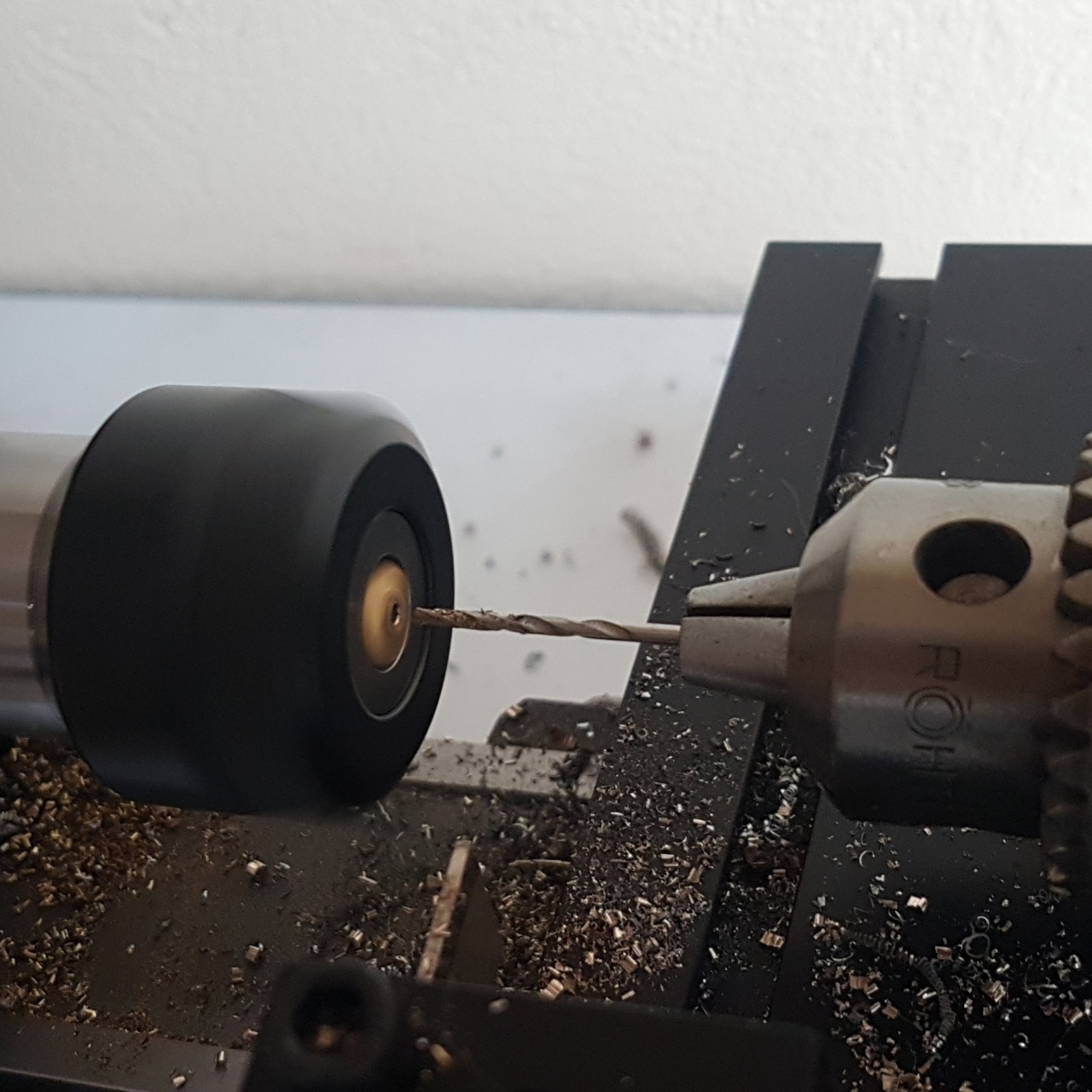

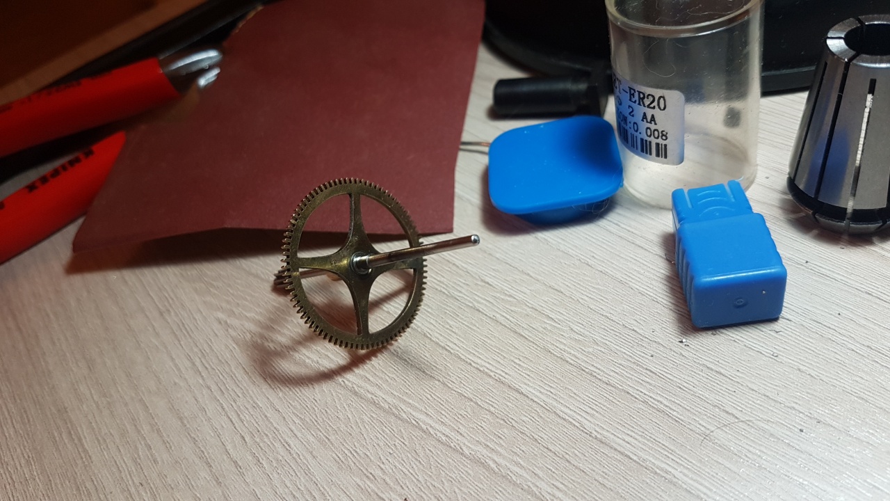

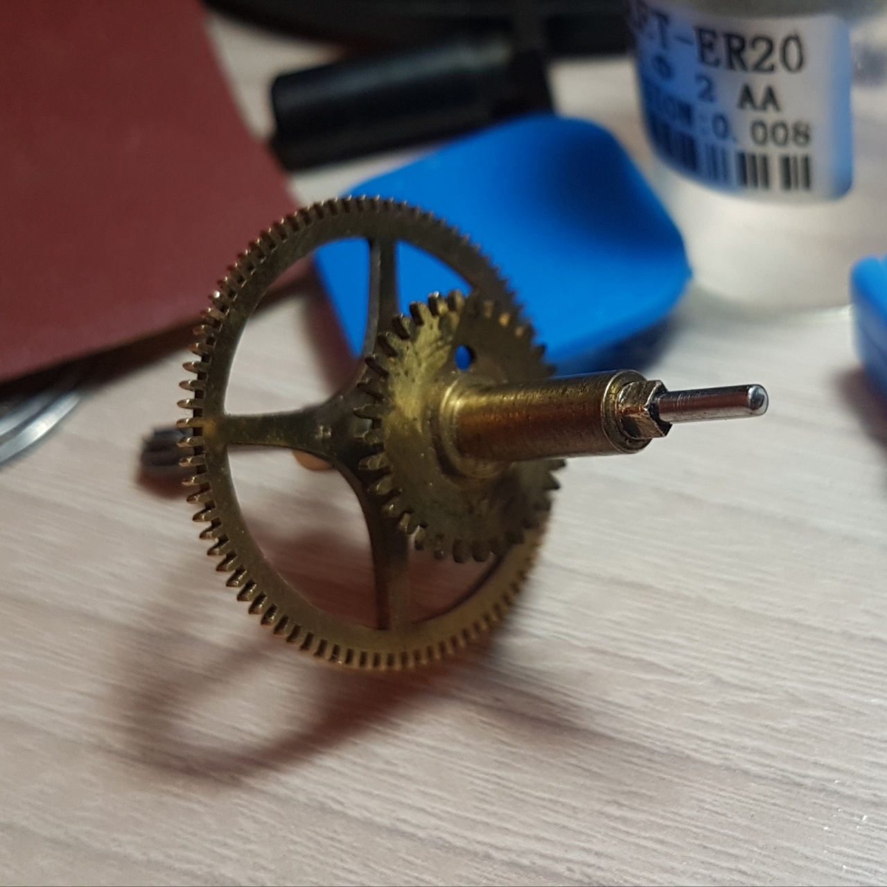

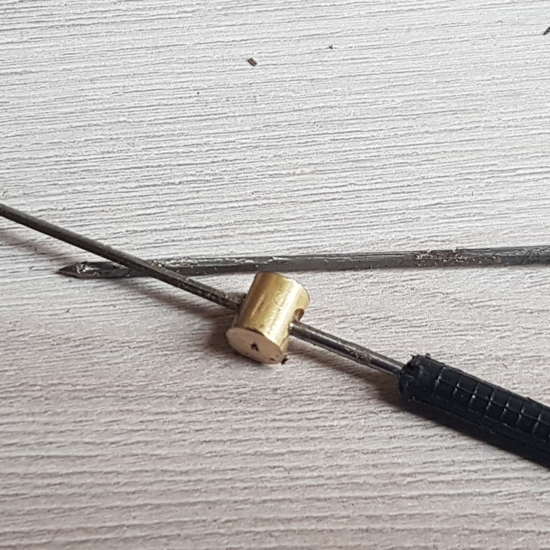

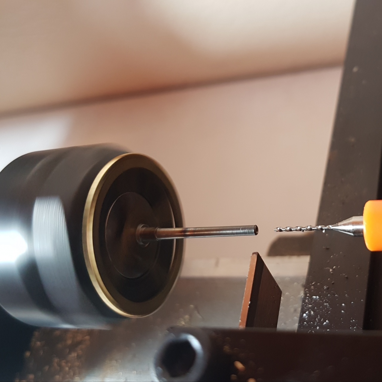

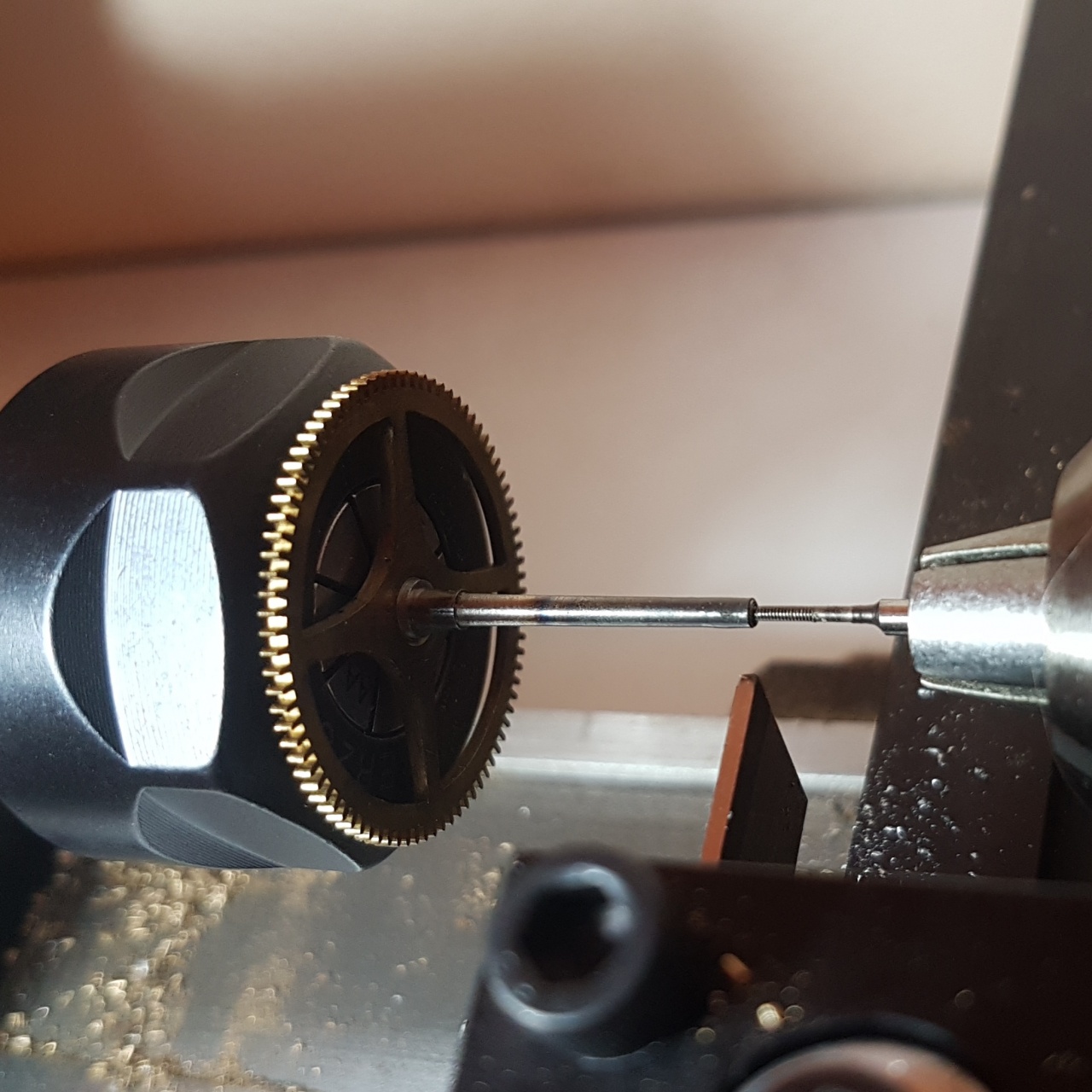

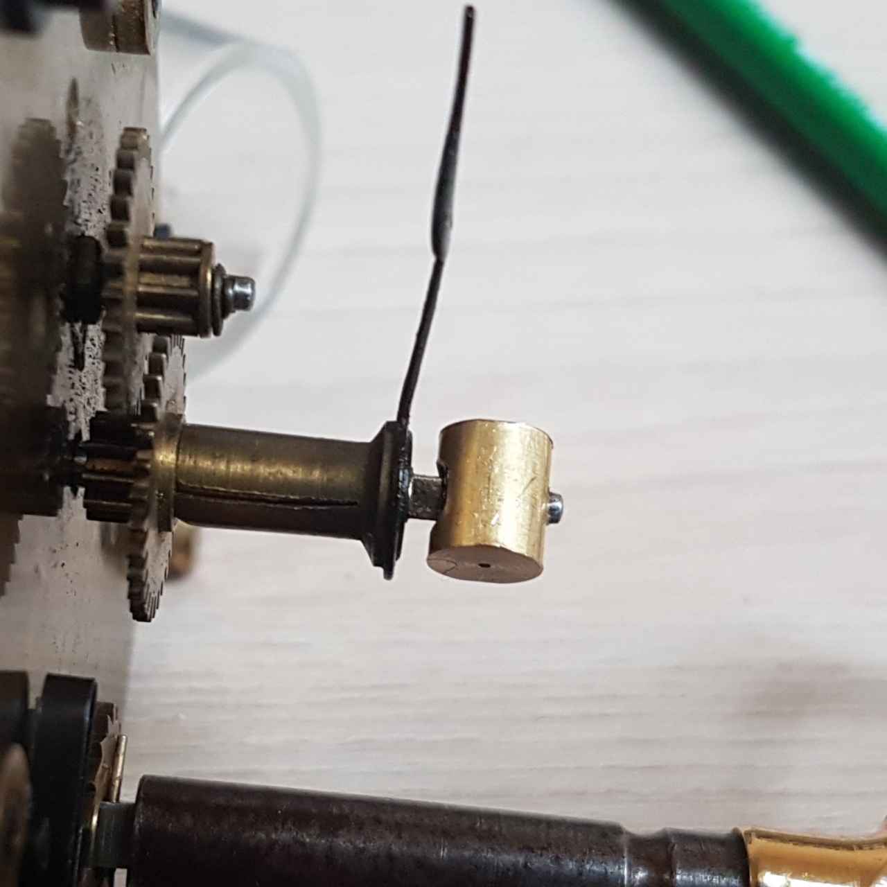

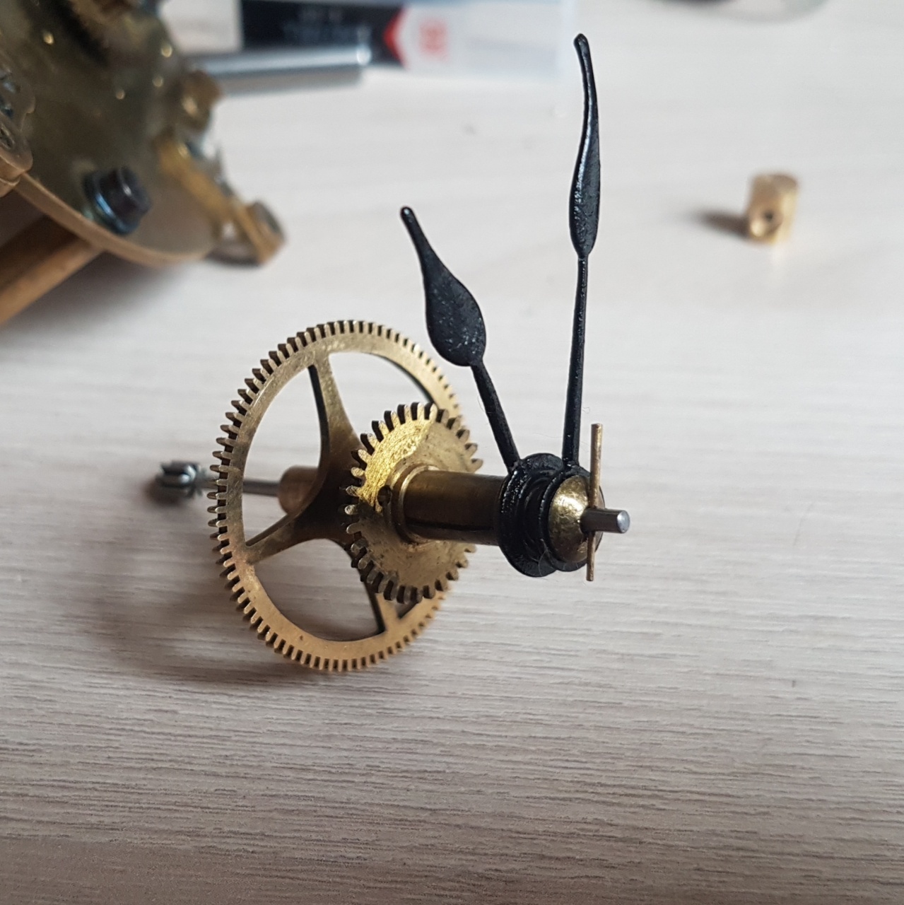

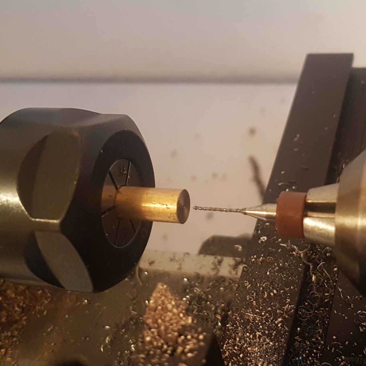

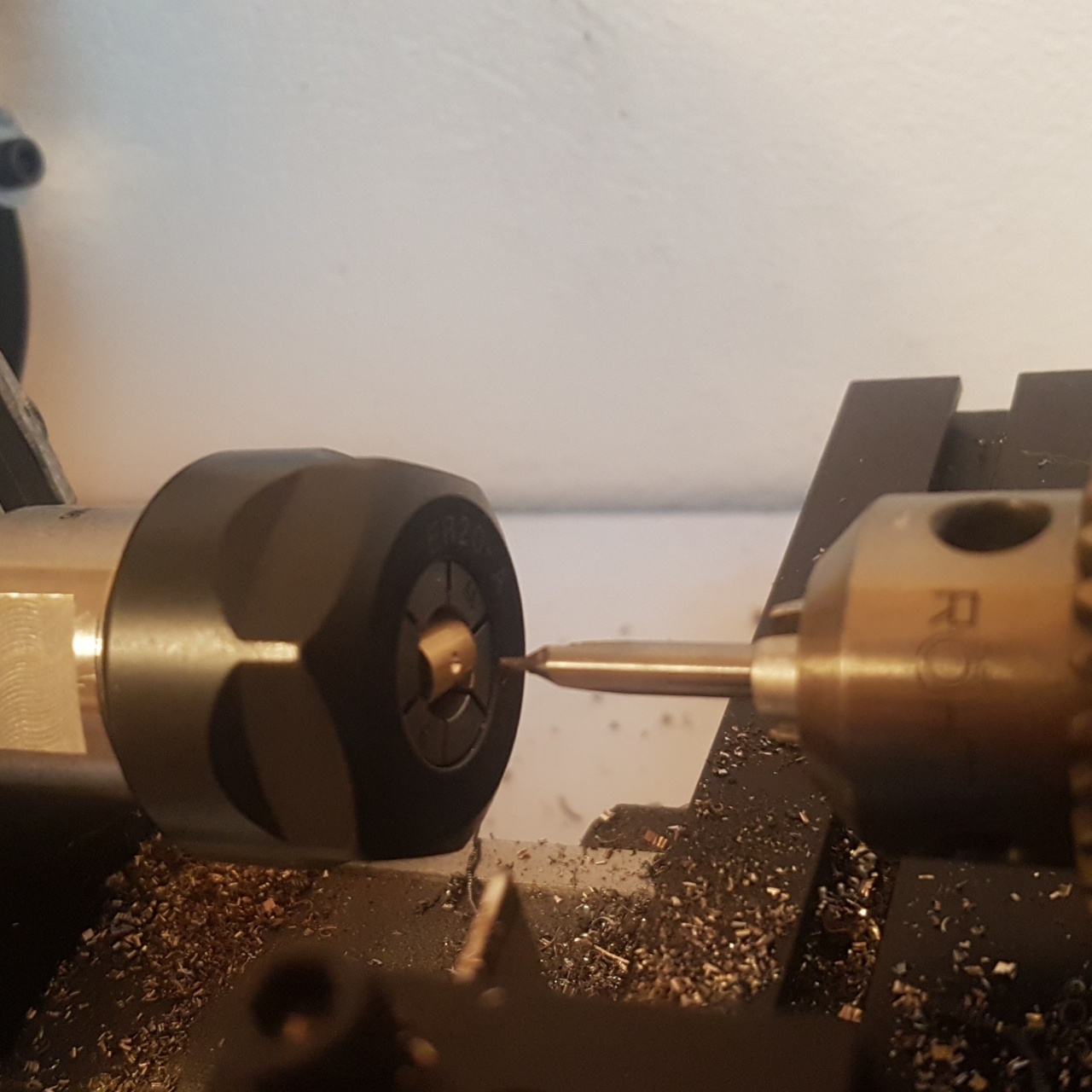

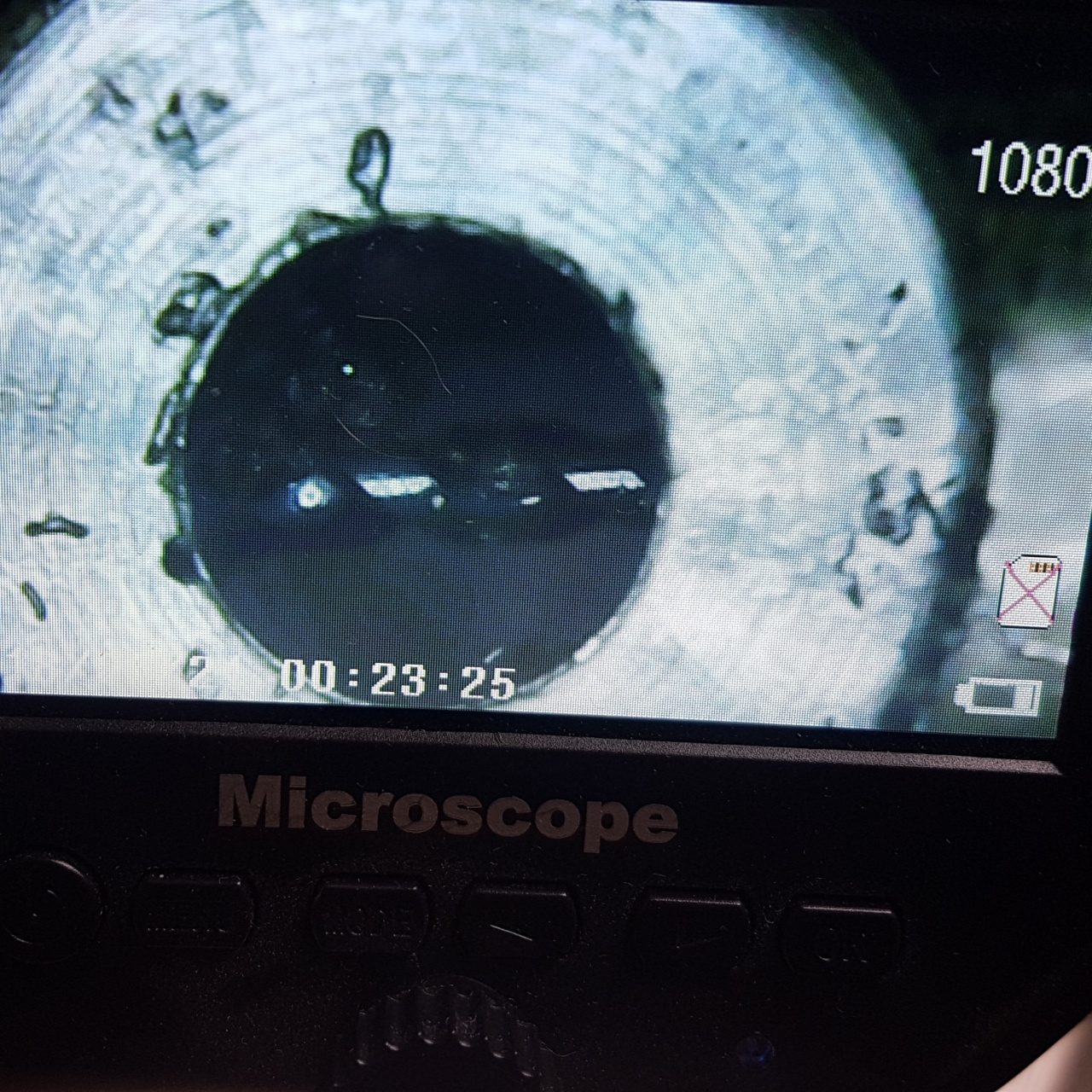

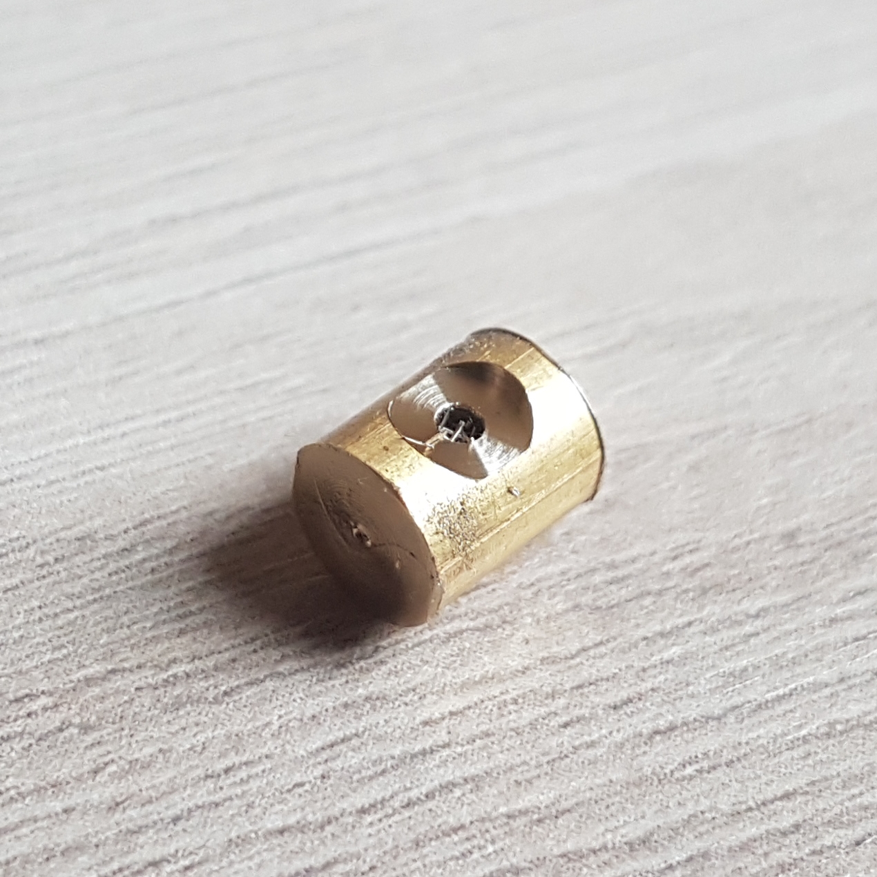

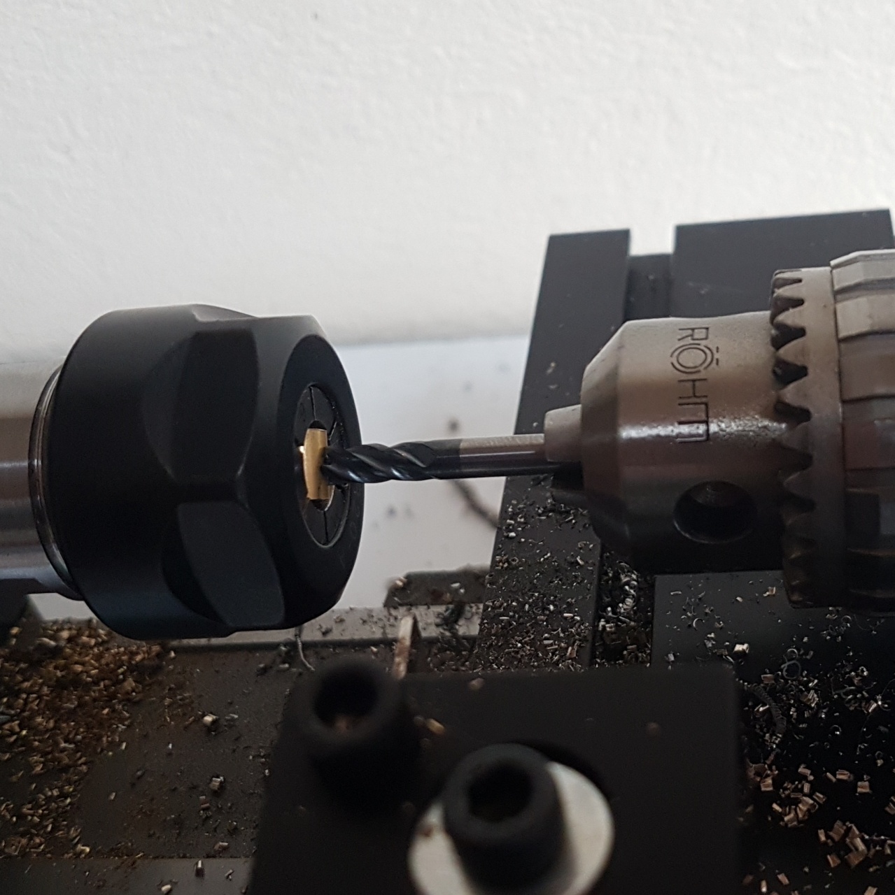

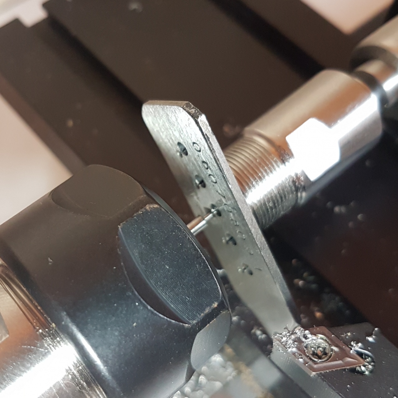

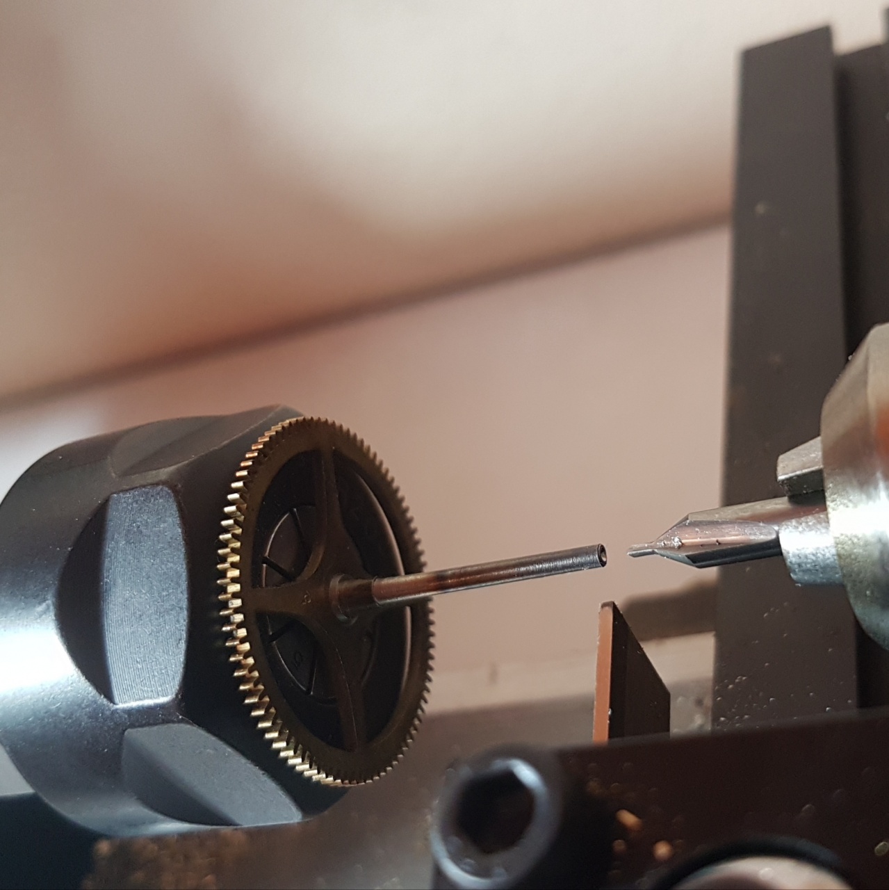

Продолжение "Марлезонского балета" в двух частях. После восстановления оси минутной стрелки нужно посверлить дырочку ( отверстие) диаметром 0,6 мм в оси для крепления шпинёчка ( штифта).
Для этого делаем "кондукторик", но не просто делаем, а делаем так, чтобы дырочка была именно в том месте где надо . Поэтому присутствует фото с фрезой, я этой фрезой выбрал нужный мне размер.
------- ДОБАВЛЕНО ЧЕРЕЗ 11 МИН --------
Часть вторая. После того как сделали кондуктор для сверления приступаем к серлению. Мне было лень ехать на работу сверлить в станке поэтому сверлил шуруповертом. Тут есть нюанс . Соосность соблюсти тяжело не сломав сверло, поэтому я надсверлил с двух сторон , а потом на весу аккуратно засверлился, опять же с двух сторон. Как ни странно, но отверстия совпали Ну а дальше наводим марафет: полируем, синим и собираем.
П.с. данный этап еще не репассаж, а комплектация и подгонка деталей, т.к. я собирал механизм на более старых платинах. Т.е взял платины с номером соответствующим году выпуска корпуса и переставил все "внутренности"- ангренаж по нашему по-французски
Опять же, все кто понимает что изображено просто смотрим, для остальных описание сверху
Забыл , здесь нет фото и описания одного момента. Оська выточена на конус, поэтому отверстие в кондукторе "разколизварил" тоже на конус Фото добавил ниже.

Когда есть хороший станок, работа в удовольствие
Завидую вам
На форуме Nawcc многие Sherline советовали

Спасибо. Я его взял из-за того, что все узлы и аксессуары взаимозаменяемы с фрезерами этой фирмы. Т.е точишь деталь в патроне, снимаешь потом патрон или цанговый зажим и ставишь во фрезер или бошку поворотную. В общем центровка не сбивается. Так же и с инструментом. Эти станки позволяют использрвать быстросъемную остнастку, что очень важно при работе с ЧПУ. Это почти, как автосмена инструмента. Я уверен Вы поняли о чём я говорю

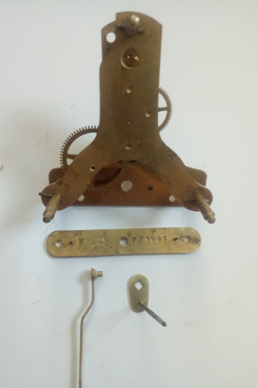

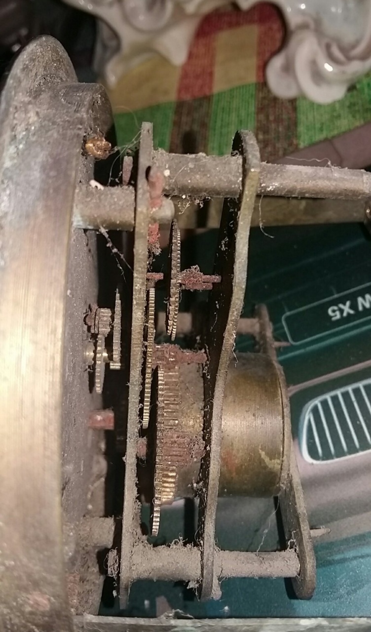

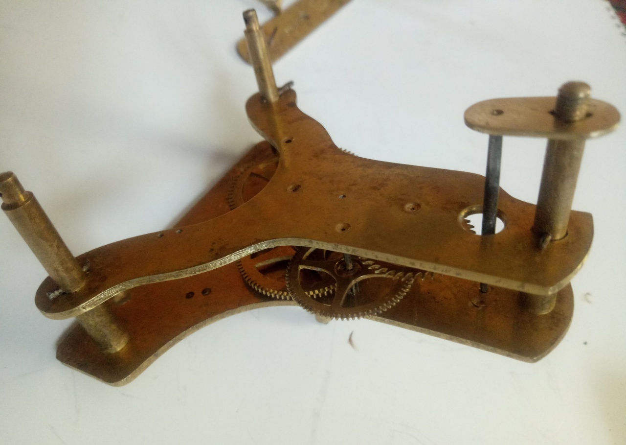

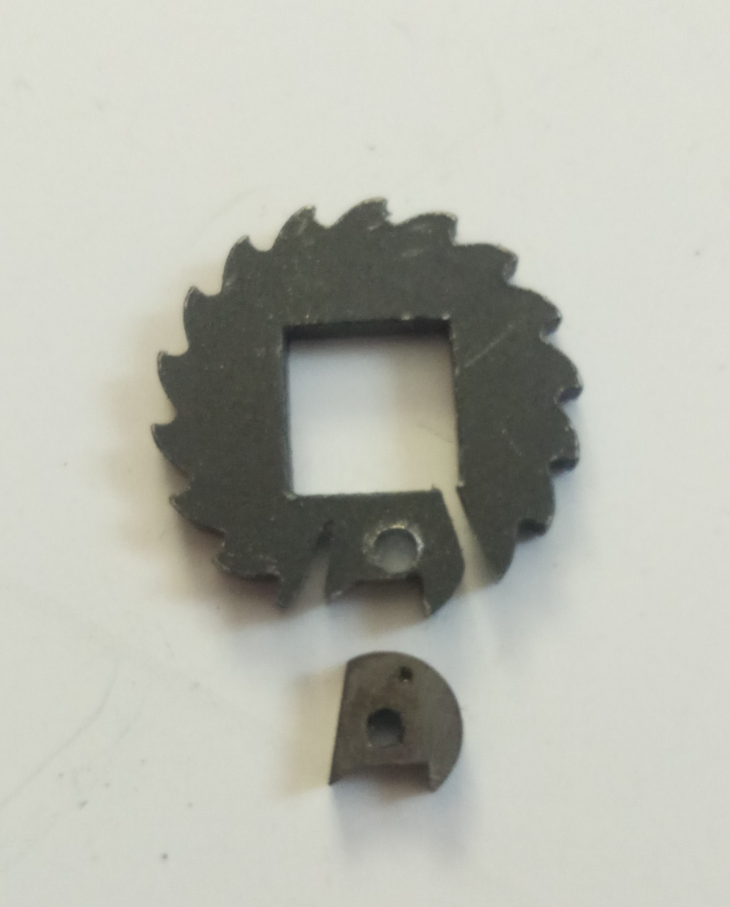

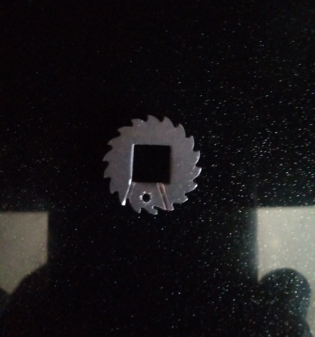

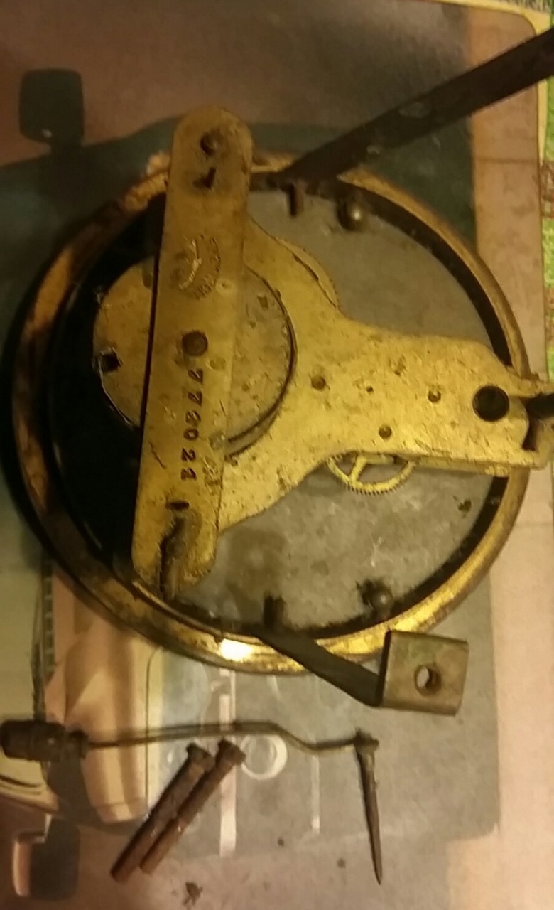

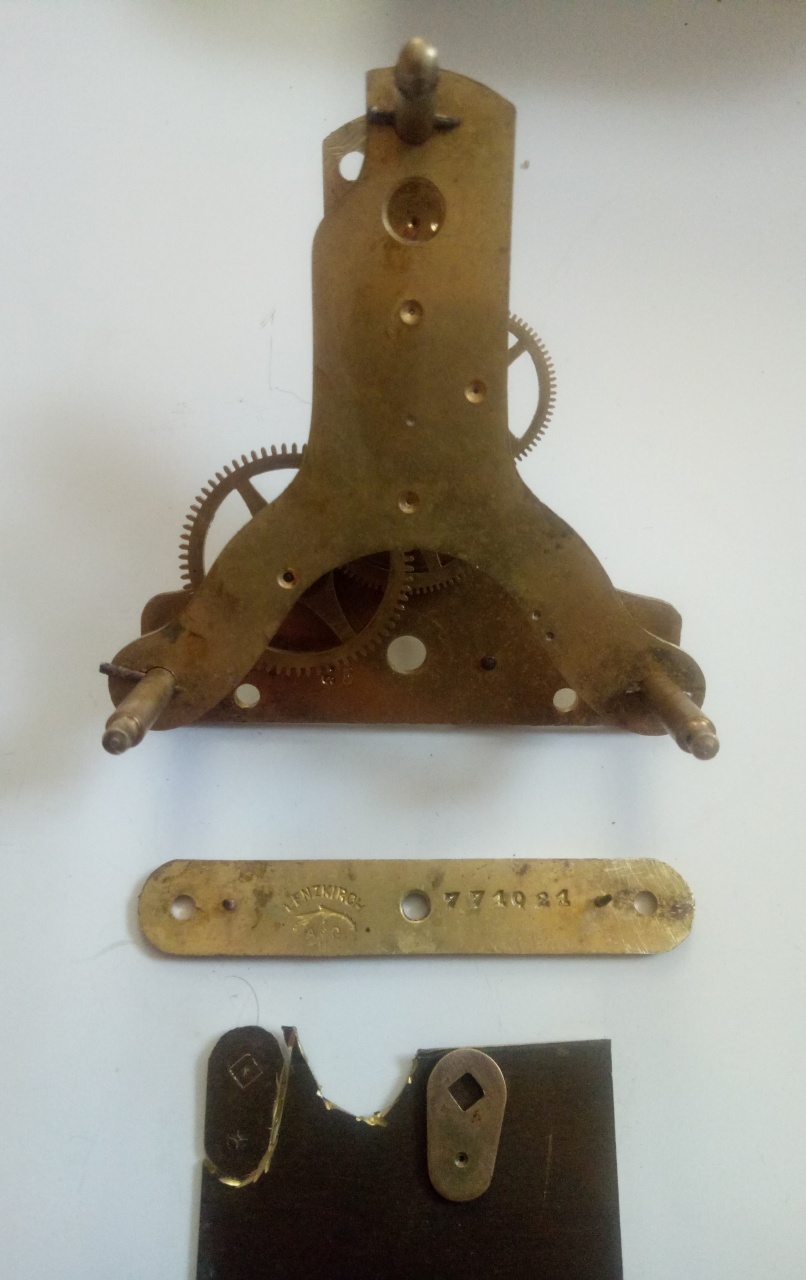

Здравствуйте, поделюсь и я некоторыми своими "поделками".
Попал мне этот Ленц в керамическом корпусе благодаря Сергею с Одессы (Odsnya). Спасибо ему большое.
Мех выглядил "грустно" от "чердачного " хранения, да еще и с утратами: скобы, моста оси скобы, гаечки прижимной этого моста и еще много чего.
Ну, да по порядку.
Скобу делал с храпового колеса от Янтаря,
------- ДОБАВЛЕНО ЧЕРЕЗ 10 МИН --------
а мост с латунного листа
