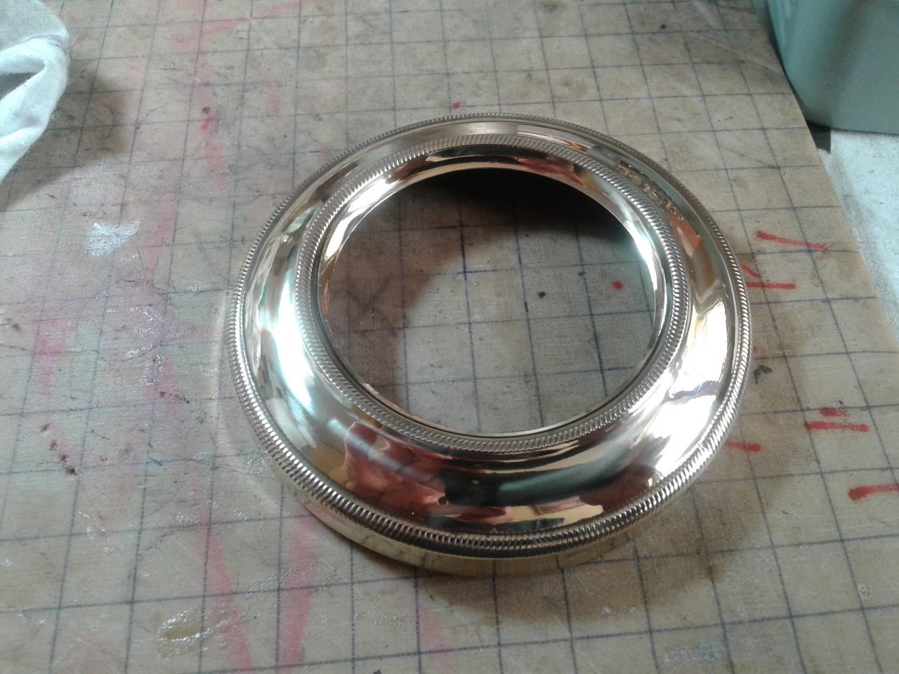

Сообщение от Skap Посмотреть сообщение
А как теперь выглядит линза после правки?

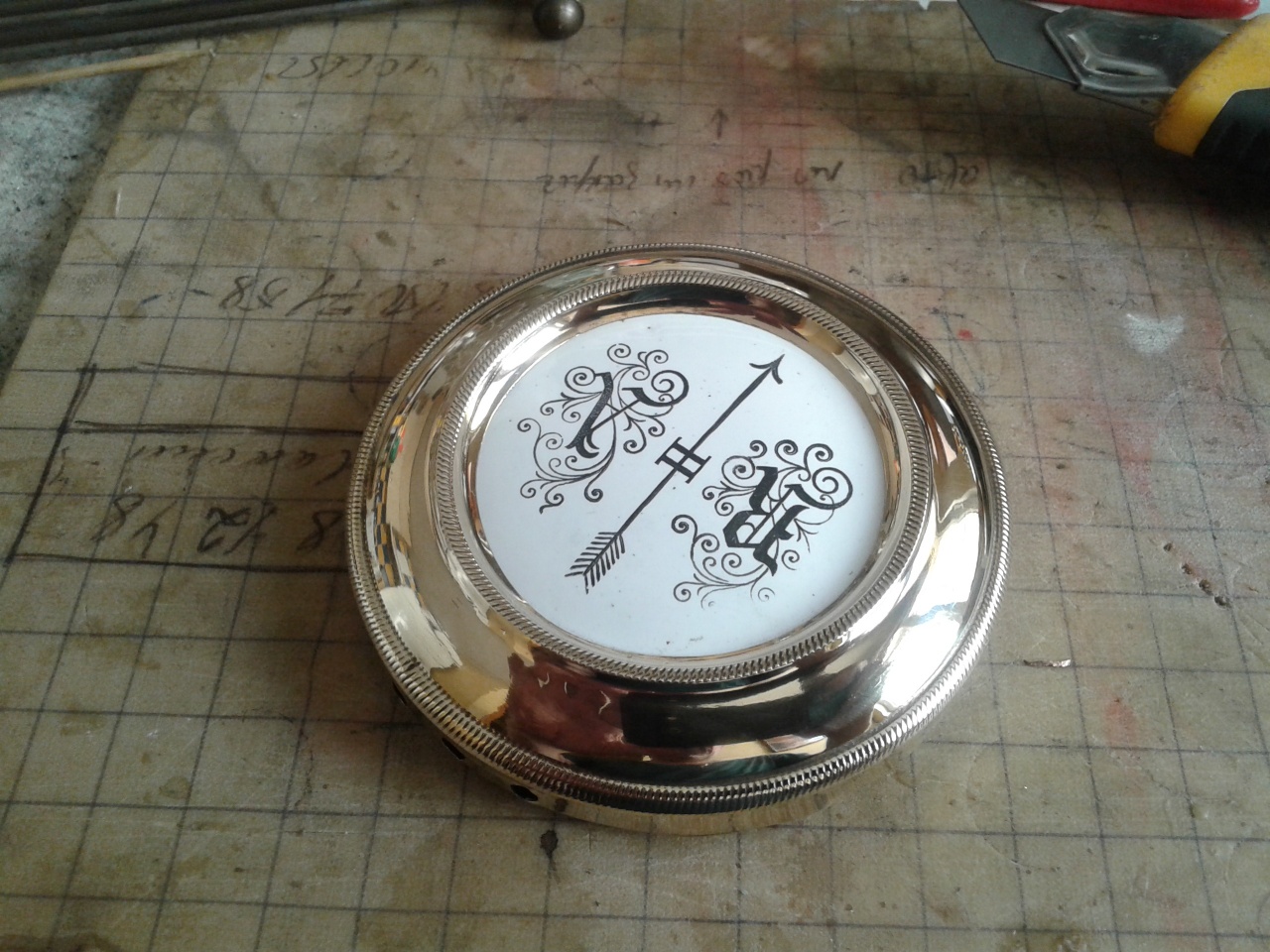

Линза выглядит нормально, пришлось полировать, много было вмятин и царапин Со временем потемнеет и будет то, что надо.

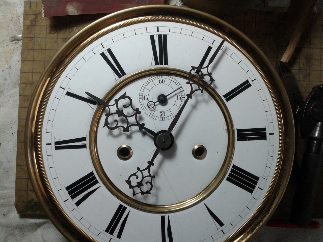

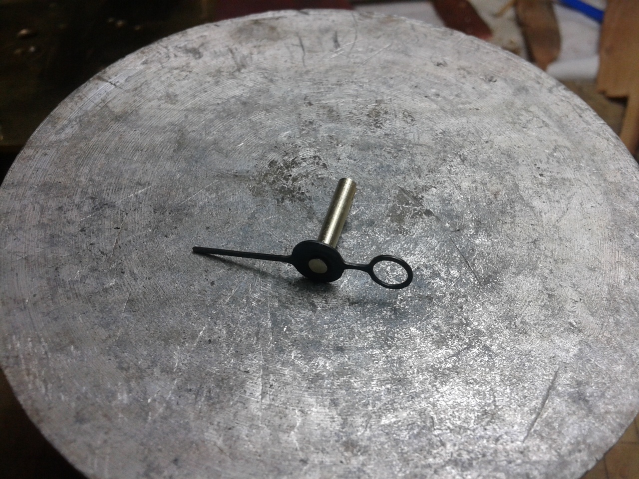

Добрый вечер, сегодня изготовил секундную стрелку для жильных GB, работал по масштабным фото, за которые большое спасибо Александру Дмитриевичу (Алекс 1960). Результат на фото, интересно услышать мнения.

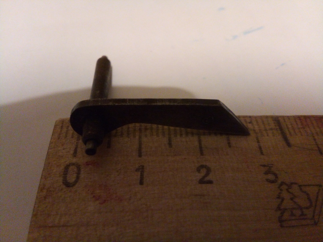

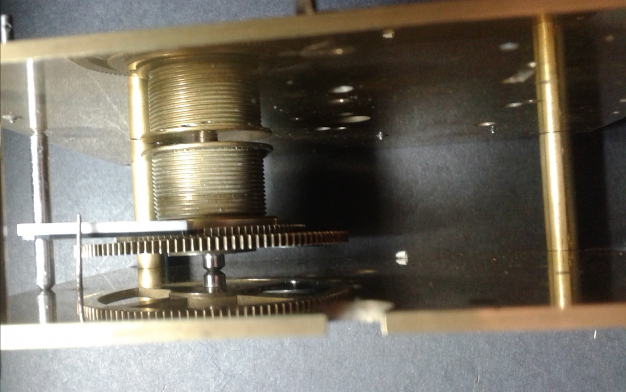

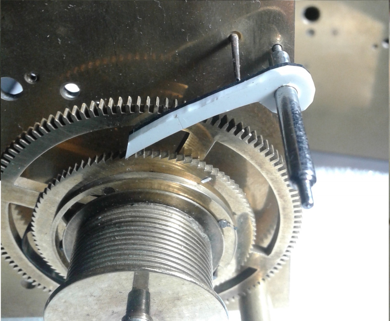

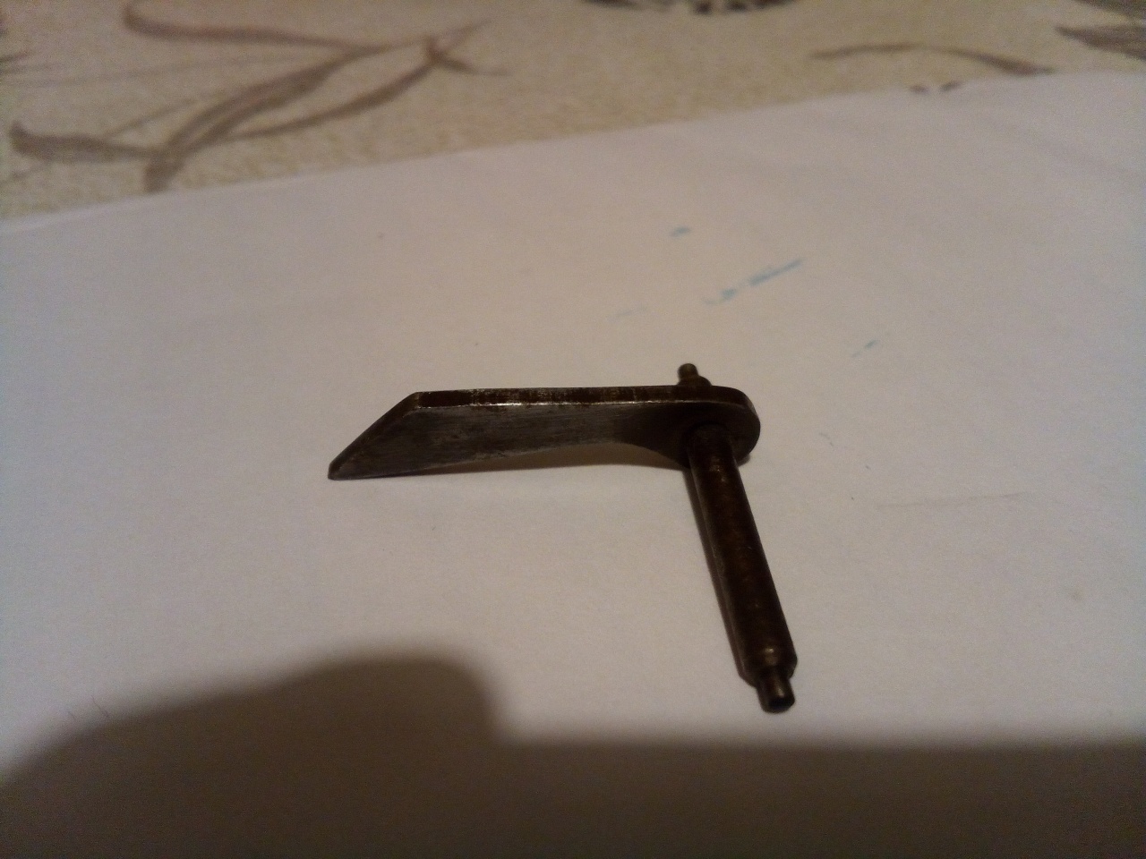

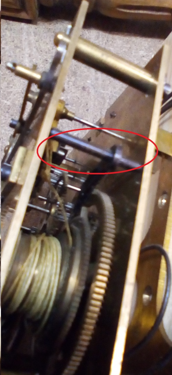

Возник вопрос по механизму, отсутствует стопор (фото ниже), ось изготовил, а вот сам стопор пока макет из пластика, может кто располагает фото этой детали, либо на фото подкорректировать контур. На четвертом фото деталь частично видна, но хотелось бы увидеть целиком.

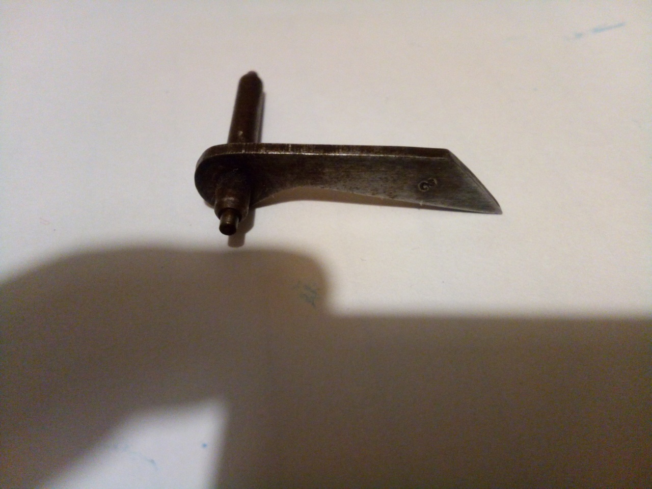

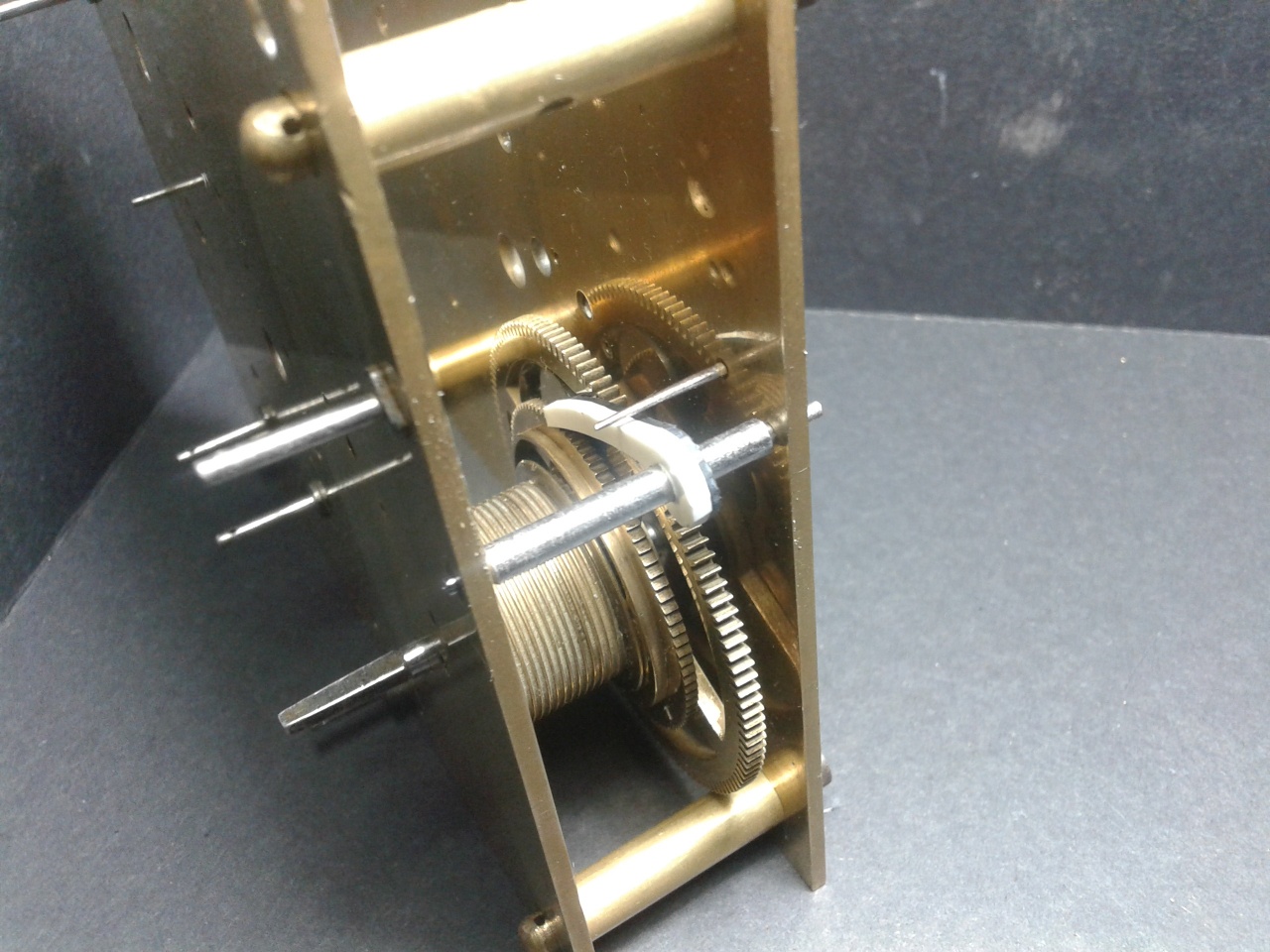

Прошу прощения, если криво вставится фото. С телефона первый раз отправляю на форум.
ID:	1983277   Нажмите на изображение для увеличения
ID:	1983283   Нажмите на изображение для увеличения
Этот пользователь сказал Спасибо! severitybrick за это сообщение:
moremann (31.10.2017)
