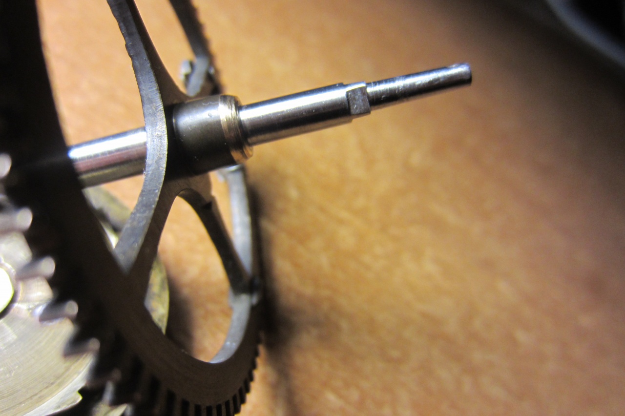

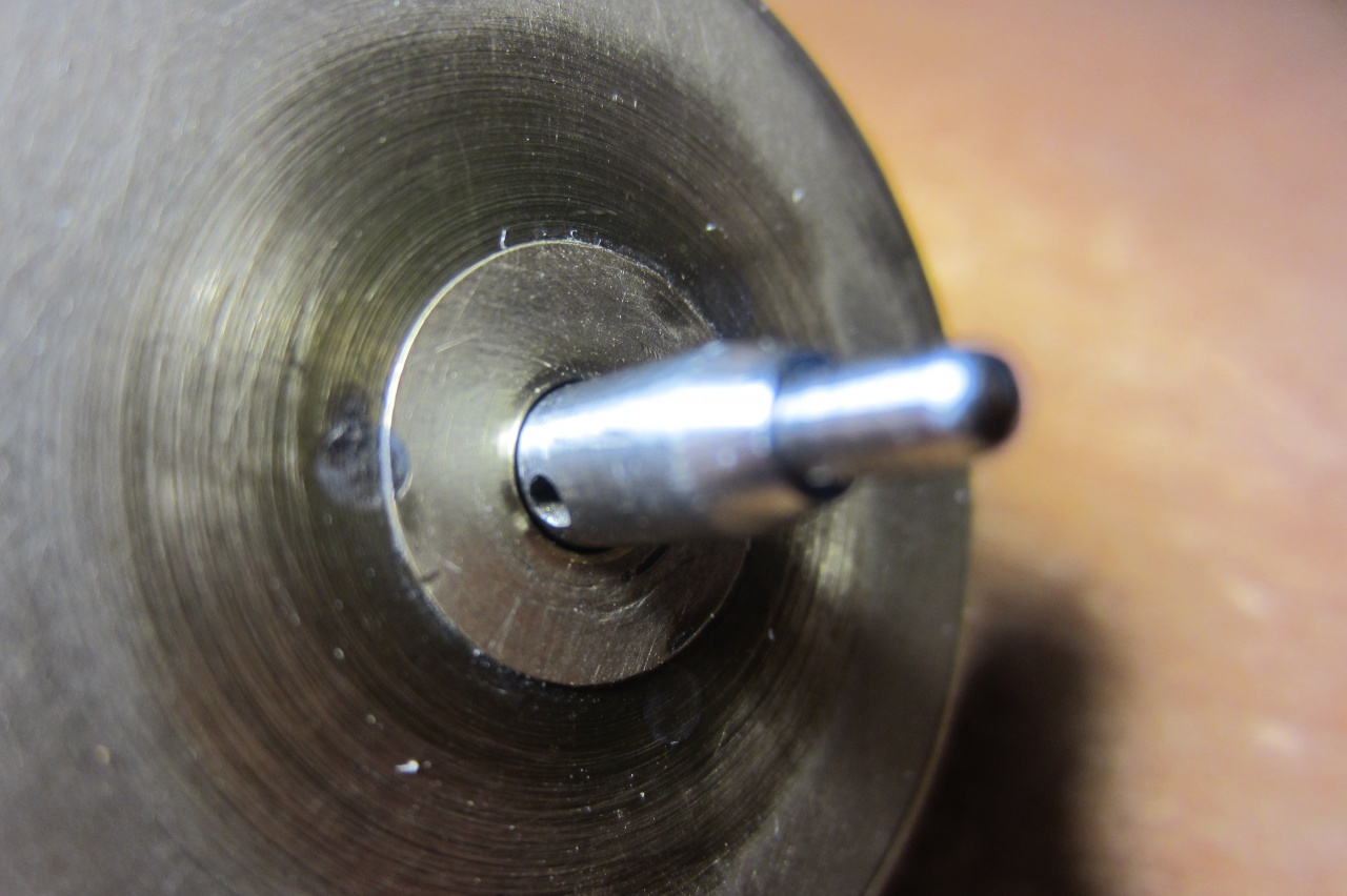

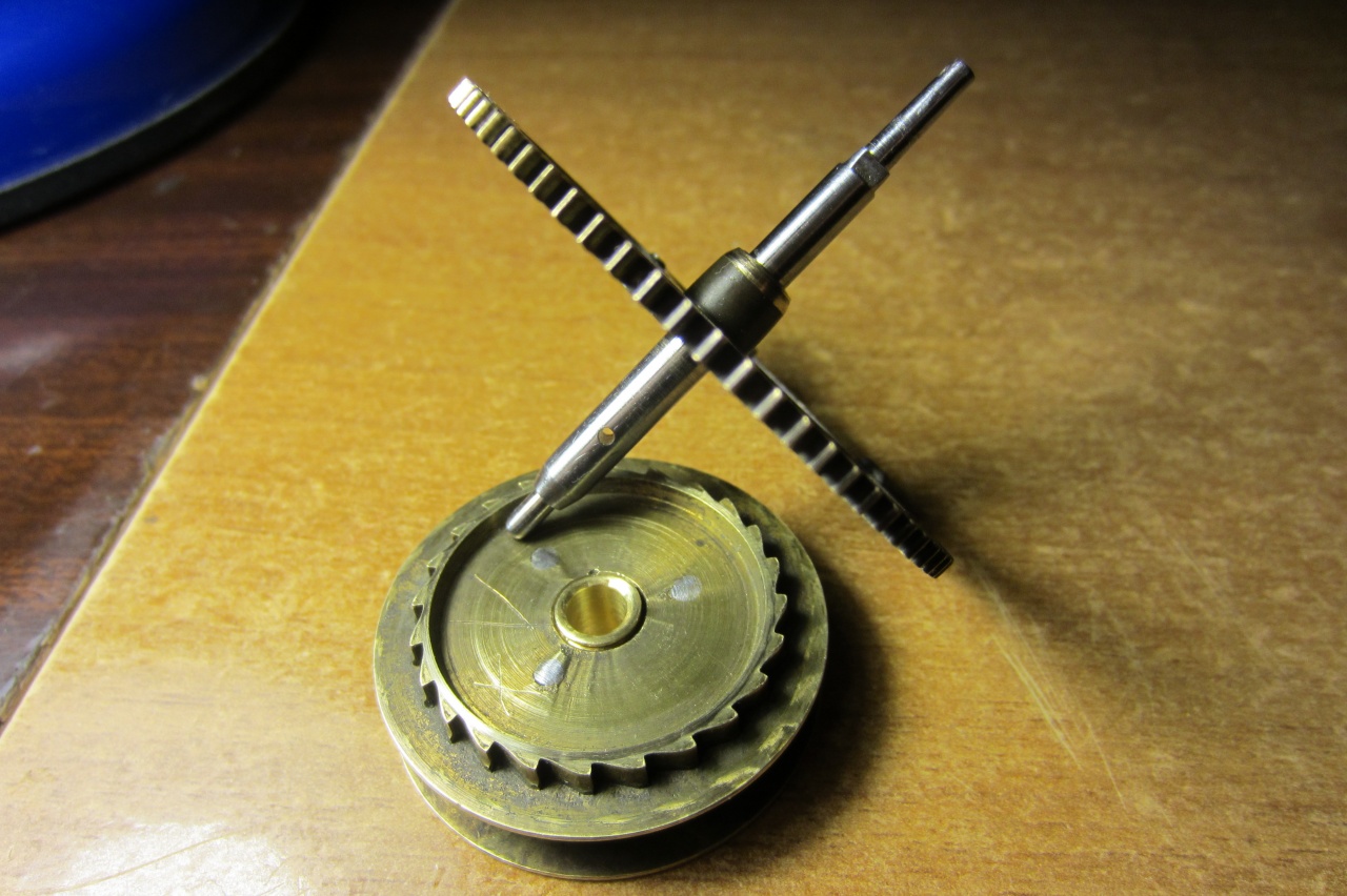

Барабан завтулил, цапфы отполировал. При сборке барабана не стоит ли туда заложить, скажем молибденовой смазки, которая идёт на смазку пружин, для уменьшения износа этого узла?

Сообщение от arhistratig Посмотреть сообщение
Обязательно стоит, при сборке между витками.

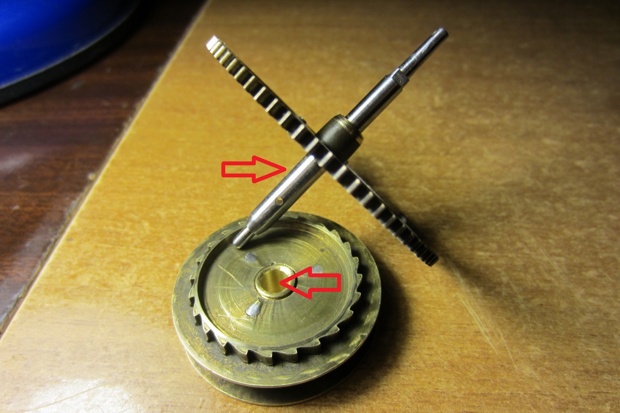

Это вы про пружинный барабан, пружину я знаю, что надо смазывать. Я не про то. Я про сборку данного барабана, можно ли помазать ось на которой вращается барабан для цепи, молибденовой смазкой? Указал стрелками.
Даже нужно.

Сам смазываю эту ось ШРУС-4, и в барабане и в платинах.
Я тоже (по интуиции). Но решил спросить, правильно ли.

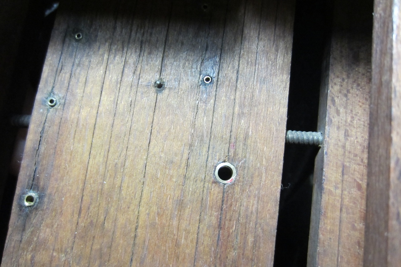

@arhistratig, какой механизм Вы так скурпулезно восстанавливаете? Покажите хоть :-)
Вероятно, это деревянные платы...
Я тут одни восстанавливаю - просто кошмар. Практически все шестерни недружны с ответными трибами, видимо дерево живет, а тут еще износ... Сложно.

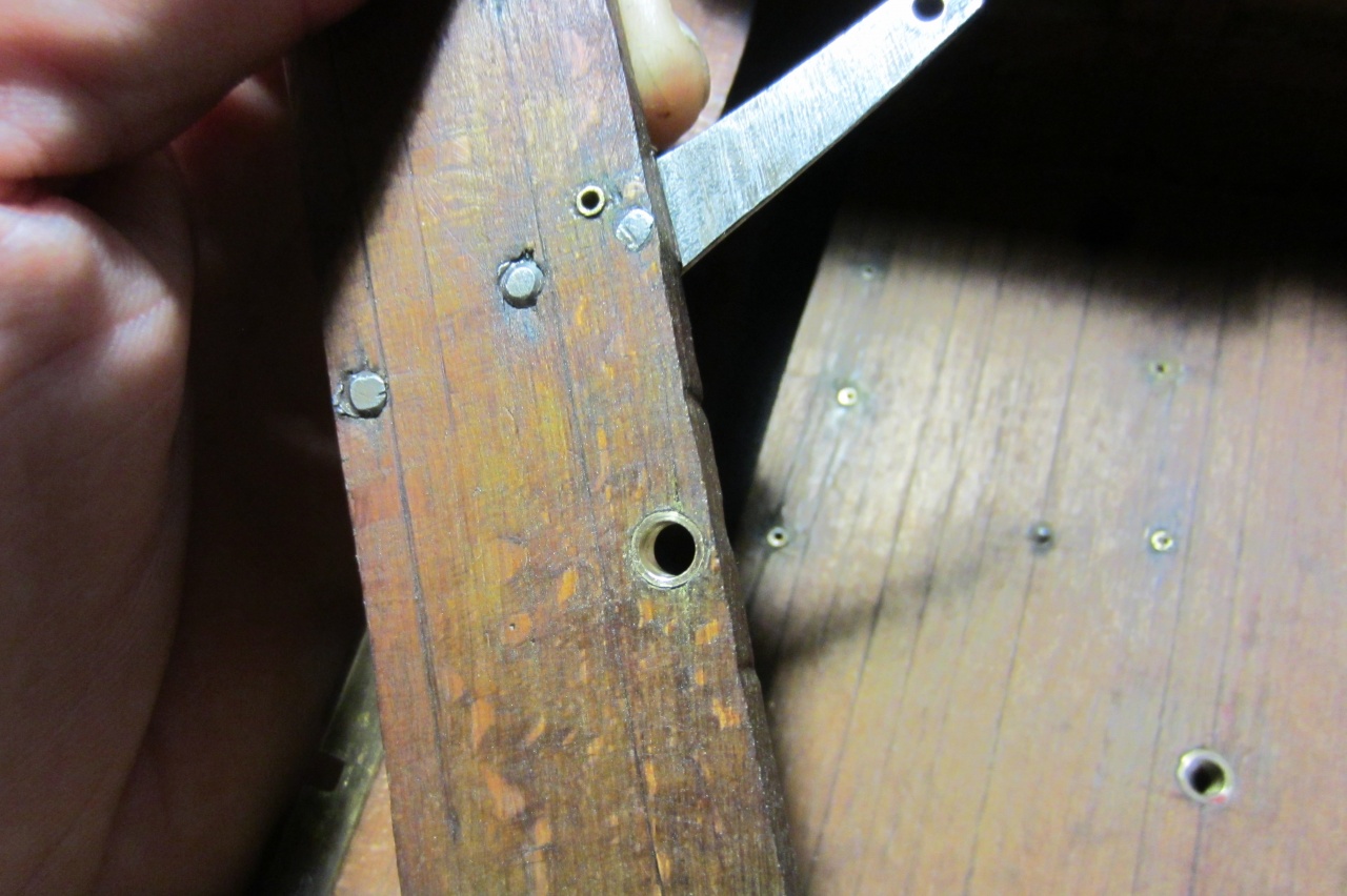

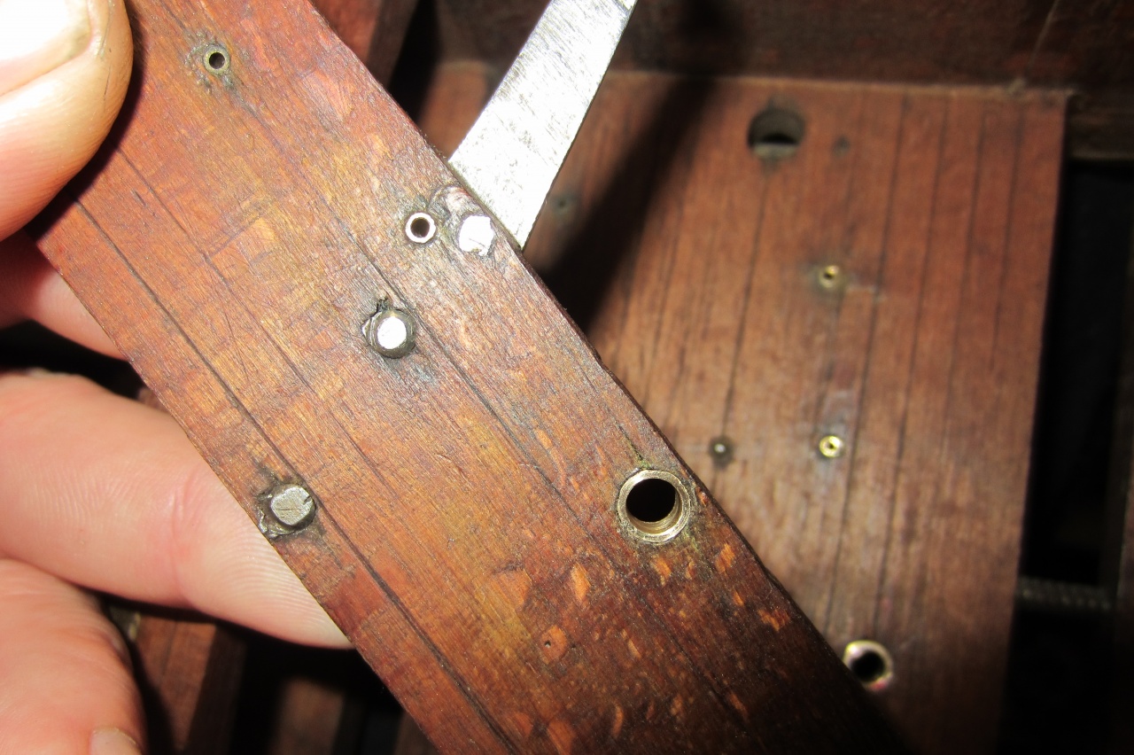

Сообщение от Alex2051 Посмотреть сообщение
Часы с кукушкой Беха.
http://forum.watch.ru/showthread.php?t=513818&page=5
На данный момент у меня в работе трое часов с кукушкой на деревянных платах. У всех одинаковая выработка, втулки, цевки, барабаны. Приходится делать по новой, как большие так и маленькие втулки.
------- ДОБАВЛЕНО ЧЕРЕЗ 21 МИН --------
@arhistratig,
Покажите какие у вас проблемы. И как вы их устраняете. Может что то полезное почерпнём.

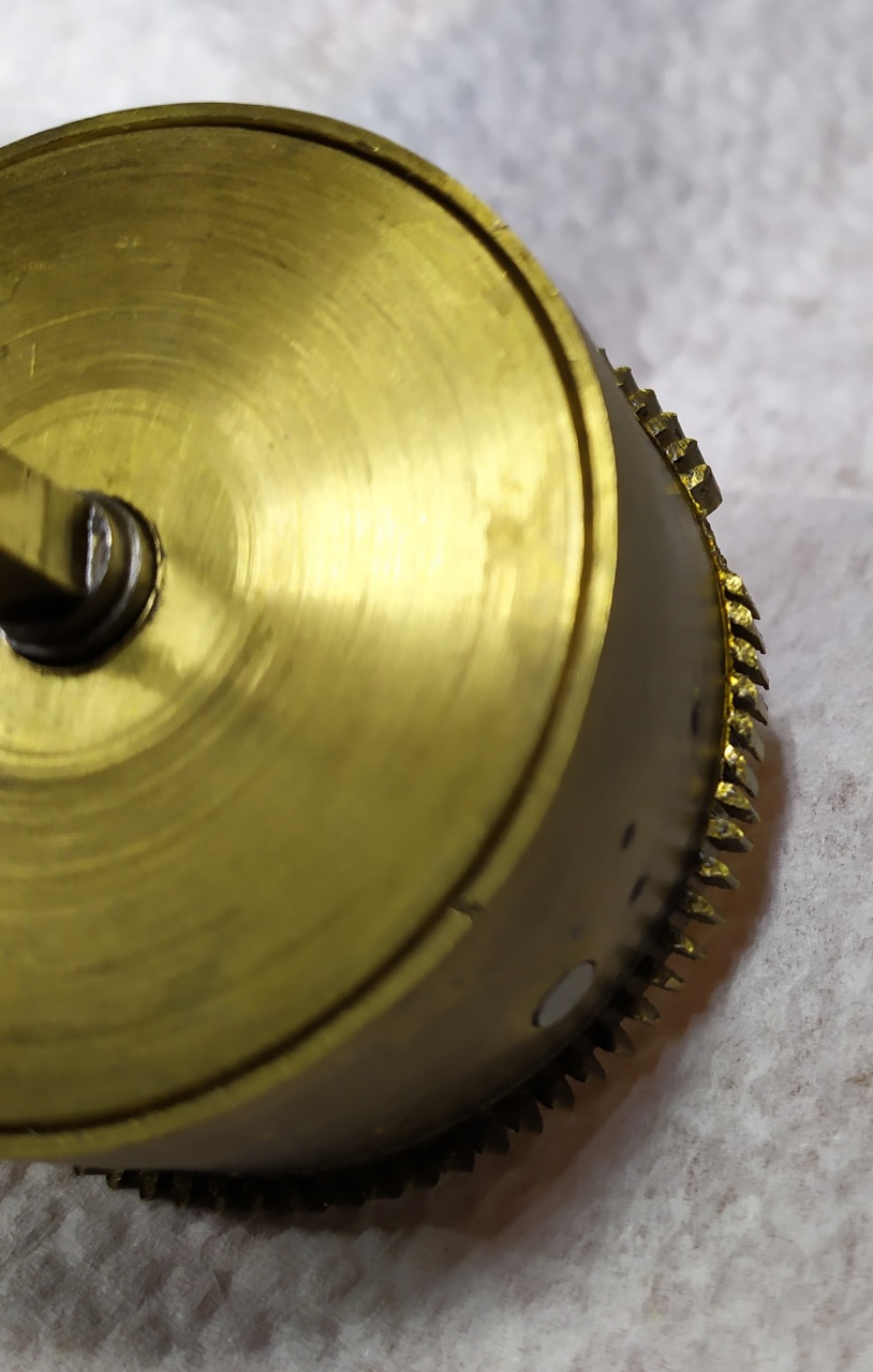

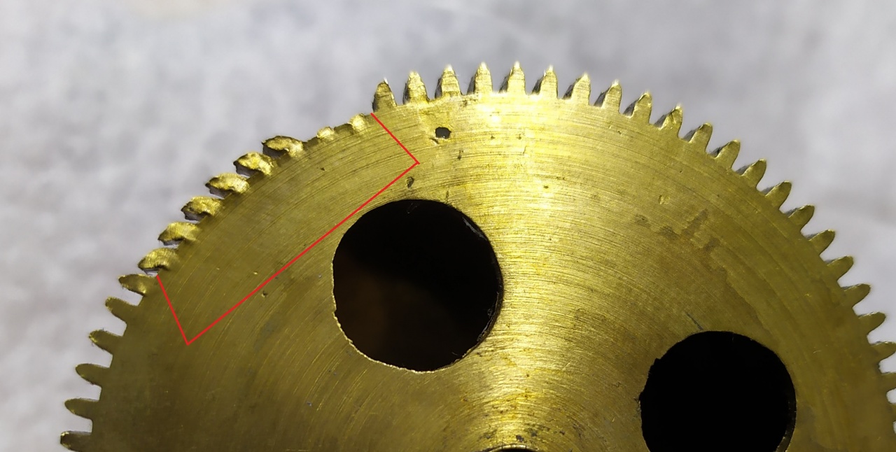

ремонт барабана
Прошу совета по ремонту барабана. Планирую вырезать такой сектор и вставить от донора с аналогичным диаметром. По опыту форумчан, если в данной ситуации лучший вариант, чем вставлять каждый по отдельности?
