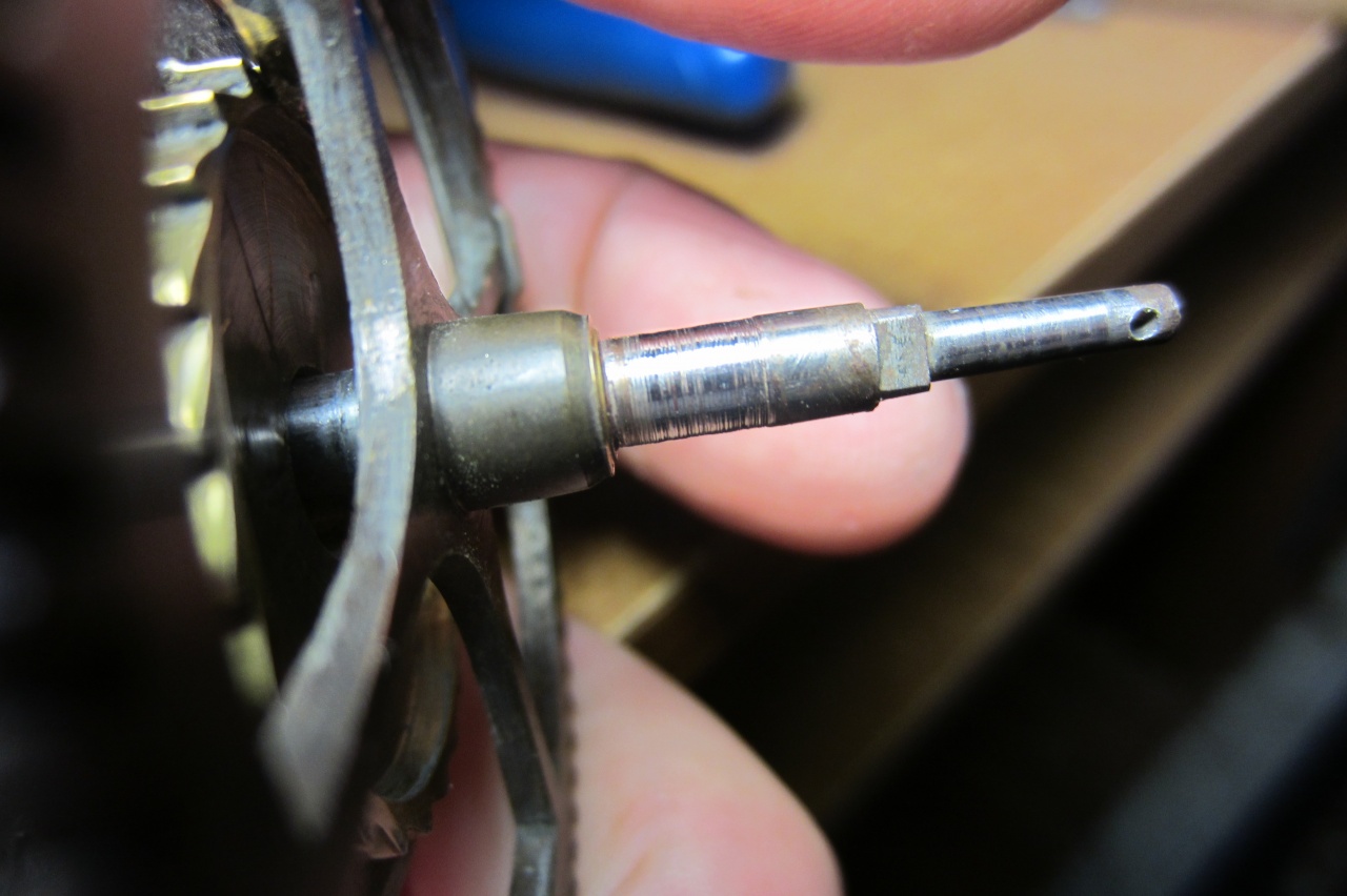

Сообщение от Dima343 Посмотреть сообщение
с цапфы на станке нужно снять немного, чтобы выровнять все это, вернуть цапфе цилиндричность, а потом воронилом по ней пройтись.
и в платину тоже втулку, латунную
Вложение 3089798
Подвыровнял цапфу, как смог, т.к. станочка нет. Но фотоаппарат видит, что всё ужасно. Как это исправить? Обточил напильник, что бы использовать как воронило. Ничего не правится. Только не смейтесь, с железяками у меня всегда плохо получается, т.к. много чего нет по инструменту, не нажил ещё. Особенно станочка не хватает....В бор машине всё делаю.

На сколько я понял, мне нужен камень арканзас, довести сначала цапфу им. Где его можно купить и какой нужен? Они различаются по твёрдости. Заранее благодарю за ответ.

Михаил здравствуйте, раз нет инструмента , то попробуйте довести наждачной бумагой сначала 500 а дальше 1000(зажав в бормашине цапфу) обернув полоской вокруг цапфы

Наклеить на деревянный брусок?

Камень арканзас ( набор) будет стоить как б/у токарный станок. Прислушайтесь, возмите наждачную бумагу.

Можете клеить, я просто беру полосочку наждачки и оборачиваю раз вокруг цапфы и держу в натянутом состоянии бумагу при включеной бор машинке.

Хорошо, а дальше? Воронило у меня тоже, поди не правильно сделано...

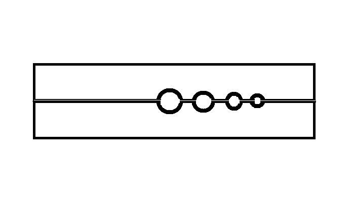

Закину свой пятачок ), две полоски металла, прижать друг к другу, засверлить в них несколько отверстий , от большего к меньшему, при обработке цапфы между пластинами прокладываем наждачную бумагу. В процессе работы меняем абразив, и отверстия соответственно.
