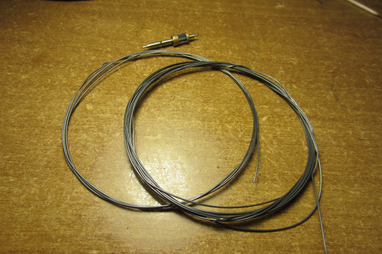

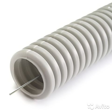

У нас на работе электрики прокладывали провод в эл.гофре. Так вот в этой гофре идёт стальная проволока для протаскивания в неё провода. конечно же я её забрал т.к. она им не нужна. Проволока стальная, гладкая. Диаметр тоже около 0.5мм. Померял, как раз подходит в этот ветрячок.
Эта проволока ржавеет очень быстро если что... В иголках и скрепках, я думаю, сталь с добавками, которые тормозят коррозию

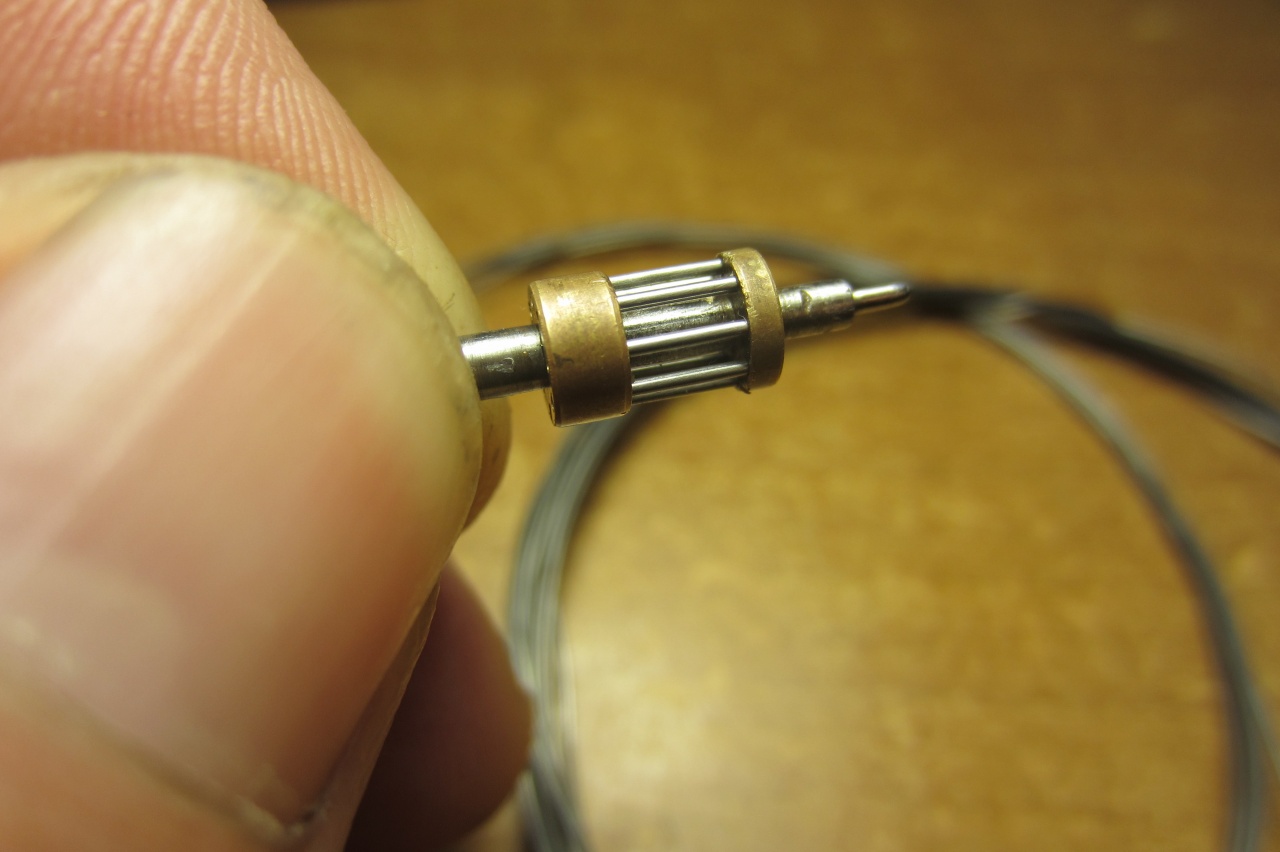

Конечно не поржавеет. У меня эта проволока из гофры лежит года 2 в моточках. Ни одного намёка на ржу. Я её полирнул ещё, триб сделал, уж больно она хорошо подходит по диаметру. При нажатии просто плотно входит и уверенно сидит на месте.
Да, ещё после полировки, протёр проволоку оружейным маслом Беркут нейтральным, оно написано создаёт защитную плёнку на металле от коррозии.

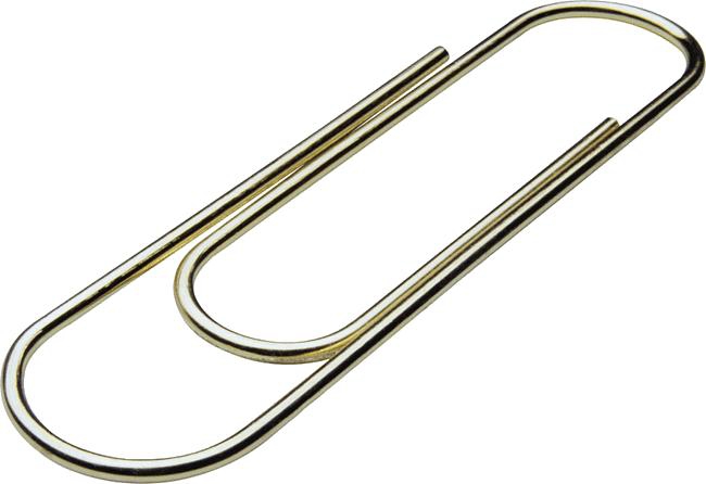

Конечно часы на улице висеть не будут, а потом я думаю зависит от производителя, они же разные и проволоку возможно используют разную. Ещё вопрос про канцелярские скрепки. Если сравнивать по прочности они не уступают тем цевкам которые попались у меня на часах, которым уже около 170 лет. Это часы с кукушкой Бэха. Или они уж совсем слабы?

кстати, гугл подсказывает, что скрепки - сталь оцинкованная, а швейные иглы все таки нержавейка
мое мнение такое, что, где по диаметру пройдет скрепка, там и будет работать нормально, думаю, что это лучше проволоки, что в гофре, потому что пожестче, вряд ли погнется
