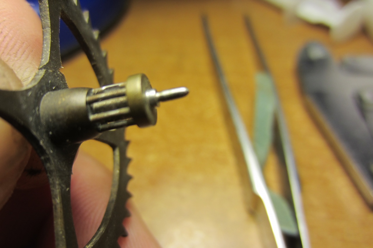

Не думал, что проволока такая мягкая попадётся. А вот анкерное колесо теперь даже боюсь трогать, если обломятся так же, что делать? Тут обойма ещё толще и не понятно она одно целое с шестернёй или отдельно и есть ли в ней сквозные отверстия. Ещё вопрос на счёт новых цевок. Пишут, что использовать иголки подходящего размера, другие пишут, что иголки-это вред и будут стачиваться зубы на шестернях.

С оси анкерного снимите маленькую обойму и после выймите все цевки. Иголки и булавки нормально служат. Меняйте и не бойтесь

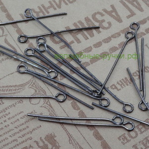

Есть ещё вот такие иголки с колечком. Они вроде помягче.

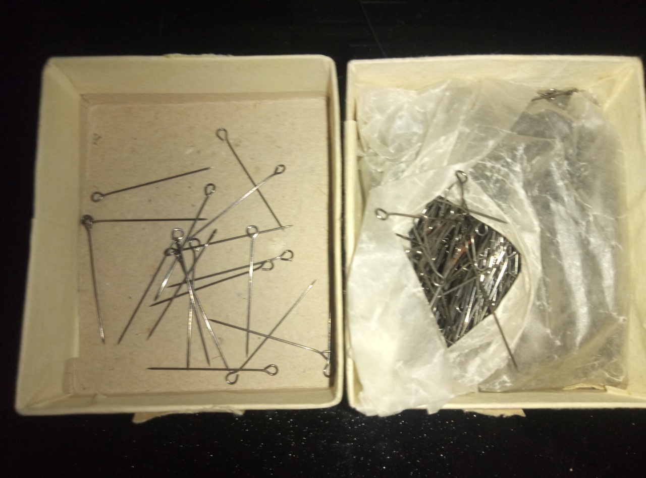

Если это советские булавки, то в самый раз . Должны быть 0.5мм , они в меру твердые и гибкие.
Я пользуюсь такими
ID:	3089470   Нажмите на изображение для увеличения

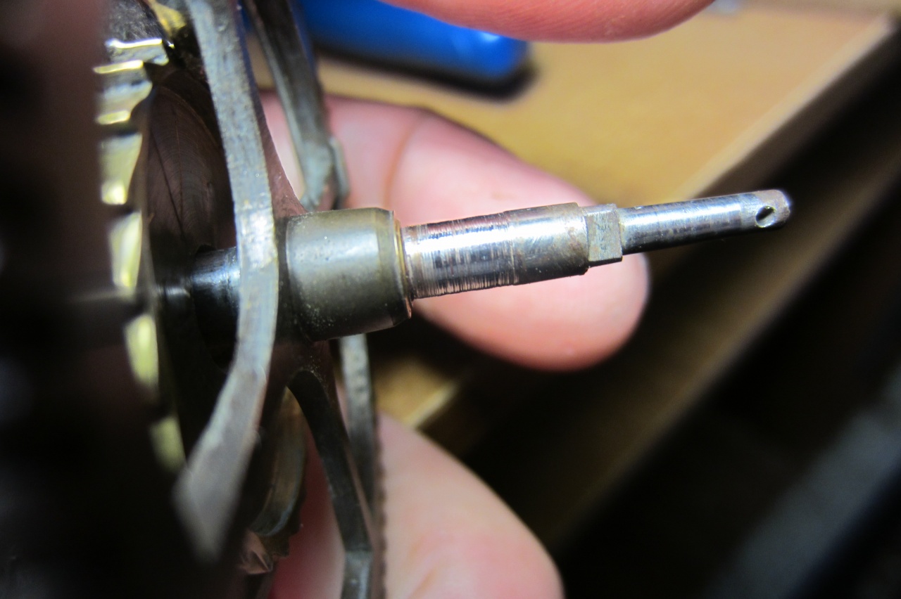

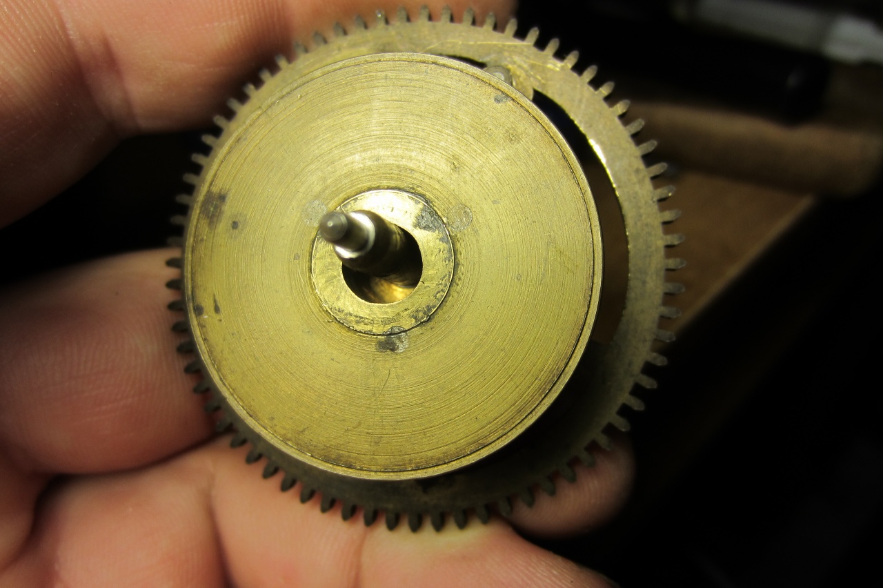

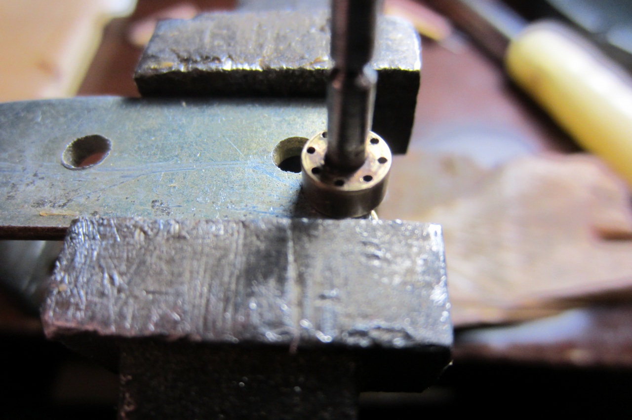

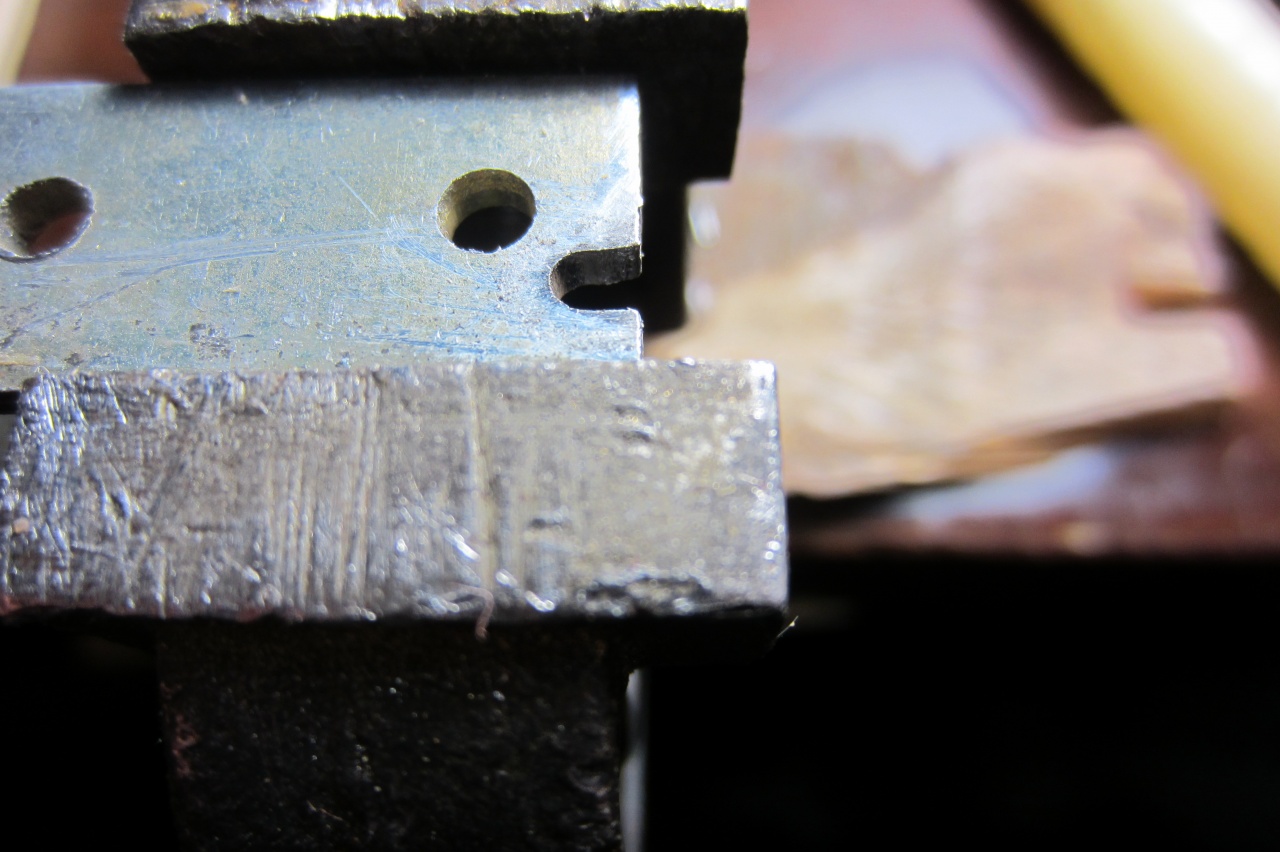

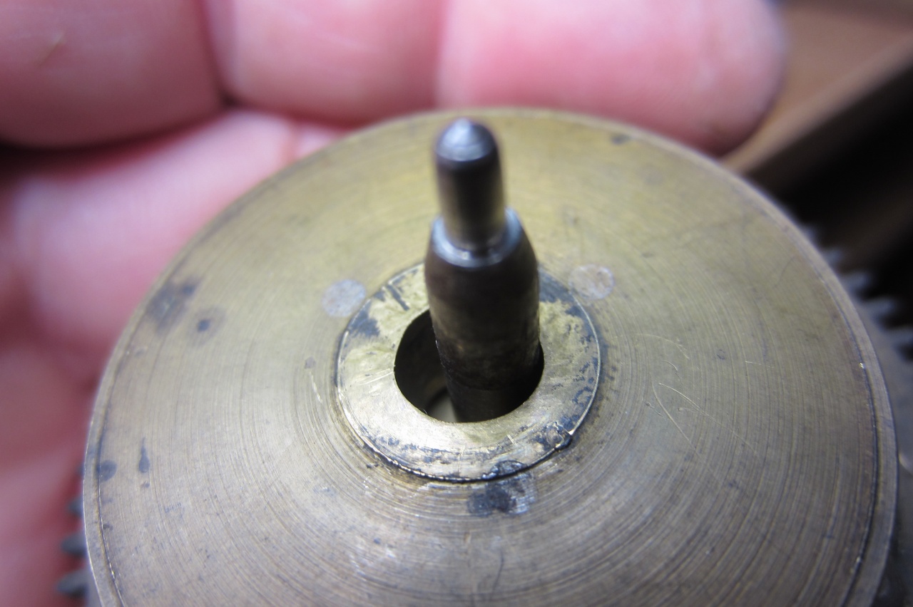

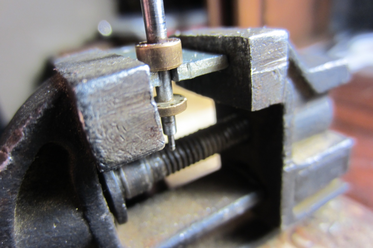

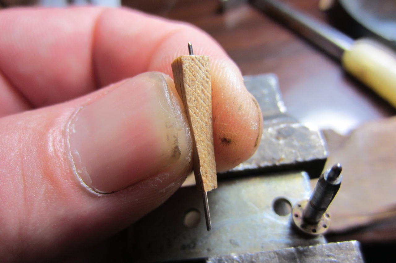

Цевки выбил, всем спасибо. Сделал небольшую приспособу типа "ласточкин хвост" выпил под ось в этот же выпил и выбивал остатки цевок. Несколько цевок не хотели выбиваться, игла гнулась. Тогда иглу вогнал в кусочек бука и выбил оставшиеся. Таким образом не пришлось сбивать с места обоймы. Хочу показать какая выработка на барабане хода. На стороне боя погнуты цапфы на ветряке и следующей вниз по ходу шестерне, на ней же обломан шпенёк стопора подготовки боя. Видимо кто то со злости дёрнул за гирю(?)

Из бронзы бы втулку сюда
с цапфы на станке нужно снять немного, чтобы выровнять все это, вернуть цапфе цилиндричность, а потом воронилом по ней пройтись.
и в платину тоже втулку, латунную
