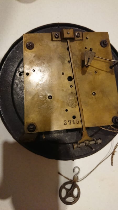

Доброго времени суток.Подскажите на что можно заменить леску в жильных часах.
Ссылки если где что можно заказать по интернету приветствуются.
На одном механизме стоит веревка плетеная .....типа бечёвки.
Что посоветуете и где взять ))) ?
https://www.antik-forum.ru/forum/sho...d.php?t=365384

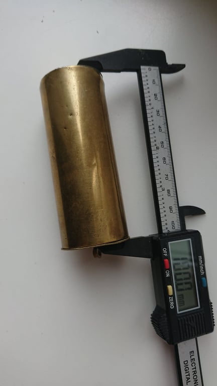

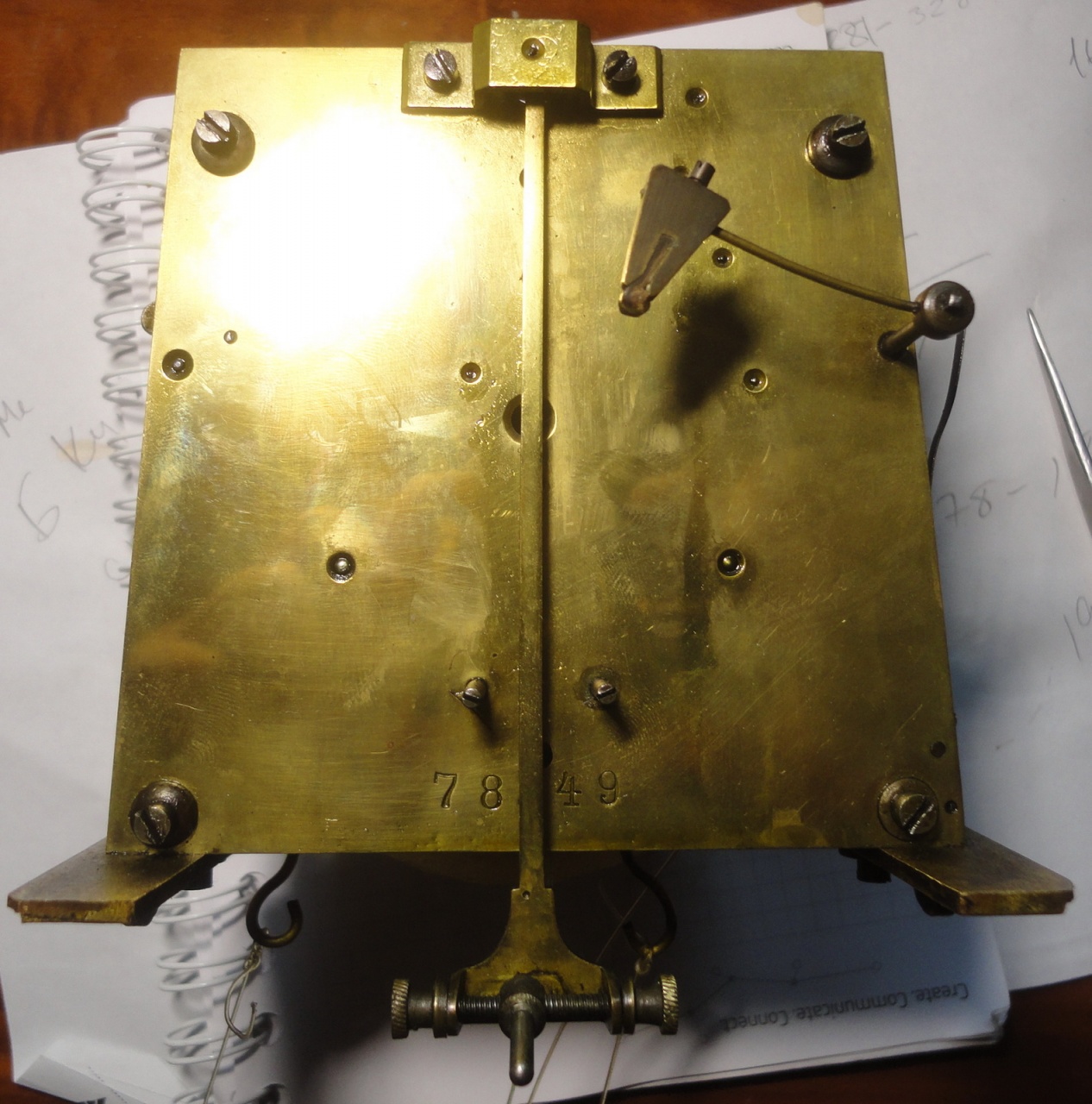

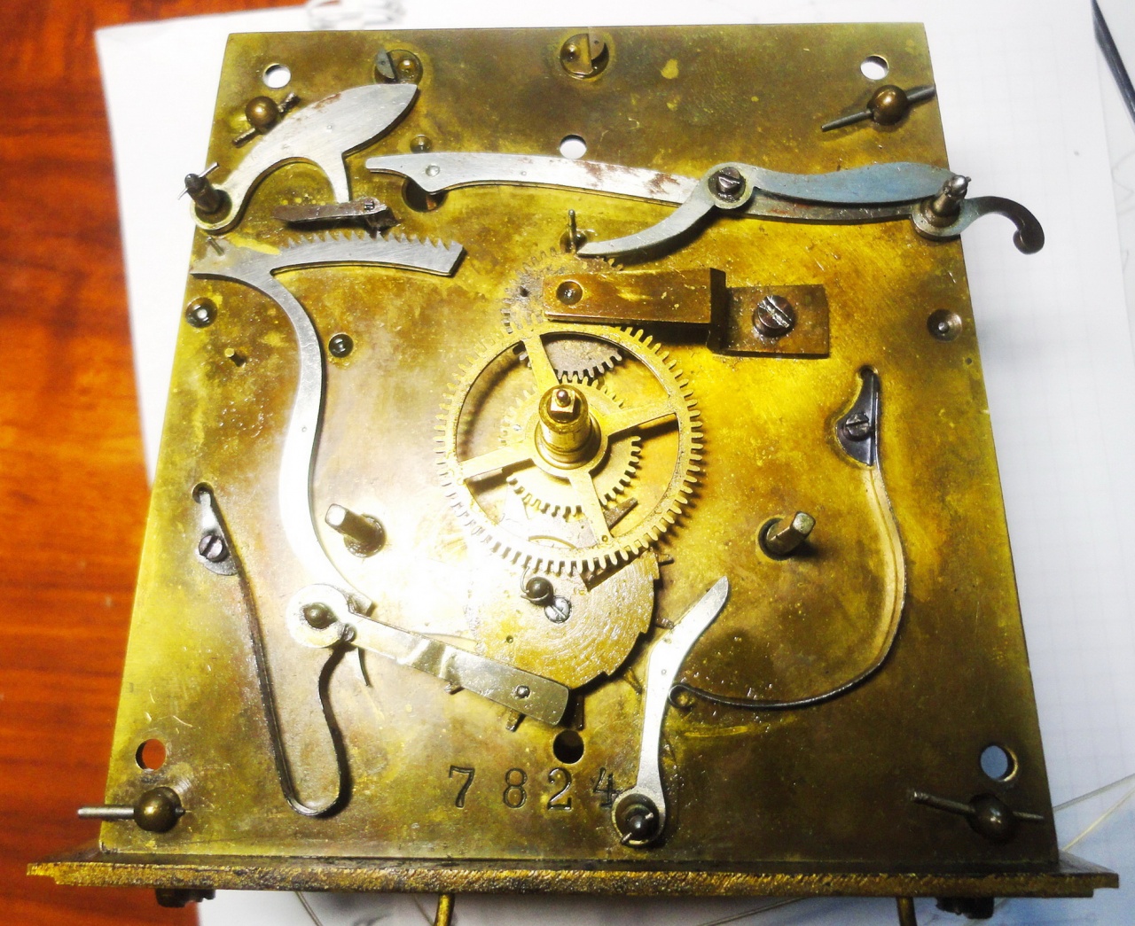

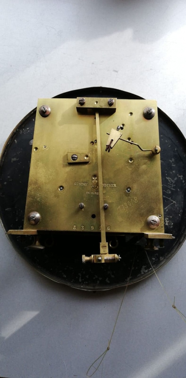

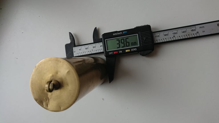

вес гирь

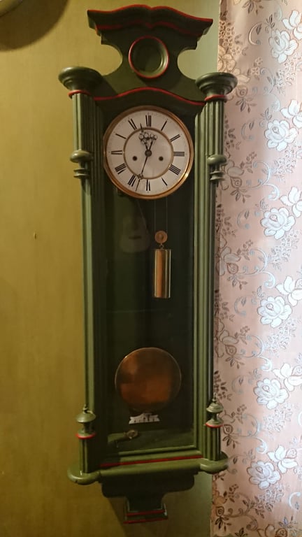

Доброго времени суток .Сколько должны весить гири для такого механизма?.год примерно 1874.вес тех ,что мне достались 1270гр. ,а я читал что должно быть 1400 +- .Кажется ,что должны быть побольше.Есть возможность поменять их на аналогичные .потяжелее.с весом 1450гр.

Если с вашими1270граммовыми мех работает, то что вас смущает? Пусть работает.

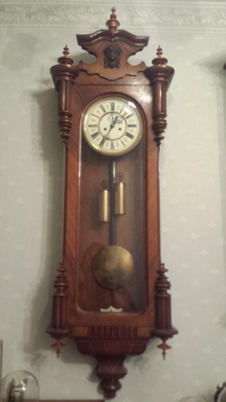

Добрый вечер. Вот мои часы из той же местности:
Вес гирь 1280 и 1300. Прекрасно себе ходят. Не всё, что где-то пишут правильно.

Вес гирь 1500+- гр это скорее у австрийских регуляторов, а у GB около 1300.

Все пишут правильно. Есть и 1300 -у ранних Беккеров и австрийцев , а у более позних 1400и более. А еще есть часы с тяжелым маятником ( более 300грм) , так там точно более 1400грм.

Здравствуйте.Просто хочется 100 % оригинал.
