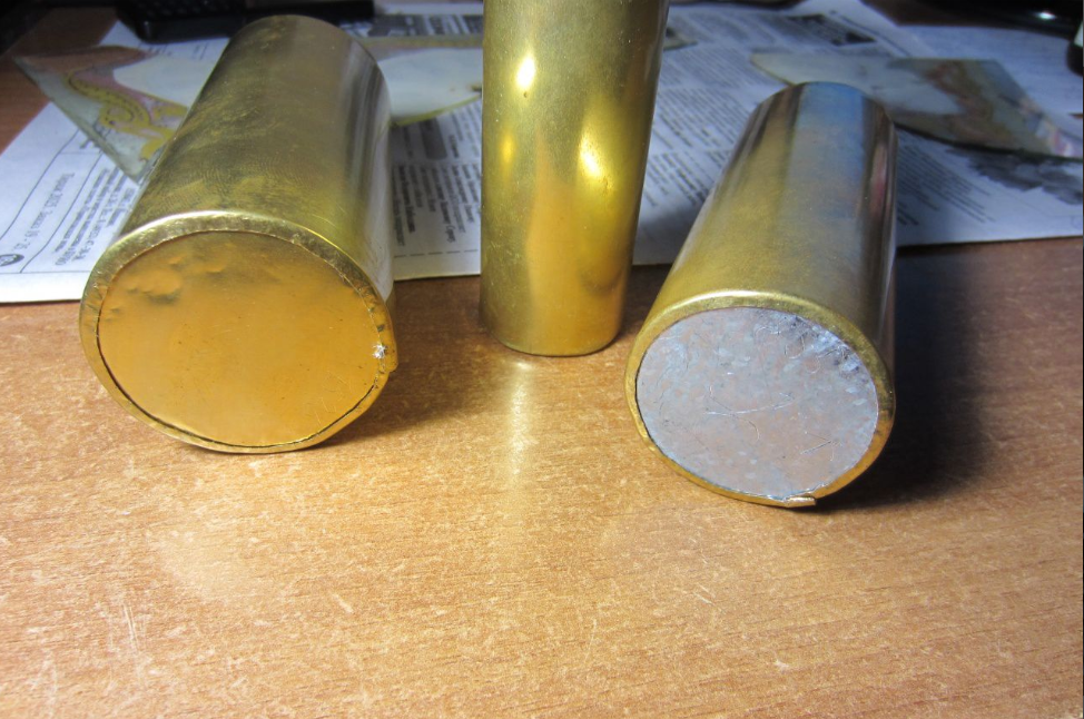

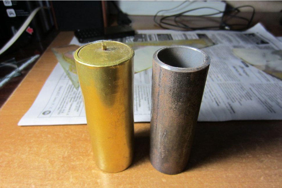

А нужен ли свинец дома? Я обхожусь без свинца. Беру железную трубу 47-ю (47мм) отрезаю болванки по размеру гирь. Набиваю до нужного веса железом и делаю рубашку из латуни, всё.

свинец не так уж опасен, это же не ртуть
с трубой это вариант, кстати... на строительном рынке надо поискать
кстати, а как вы рубашку собираете? пайкой или как то посложнее?

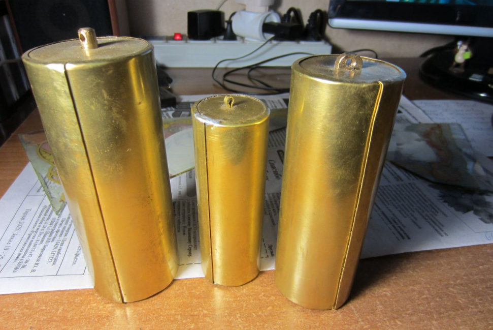

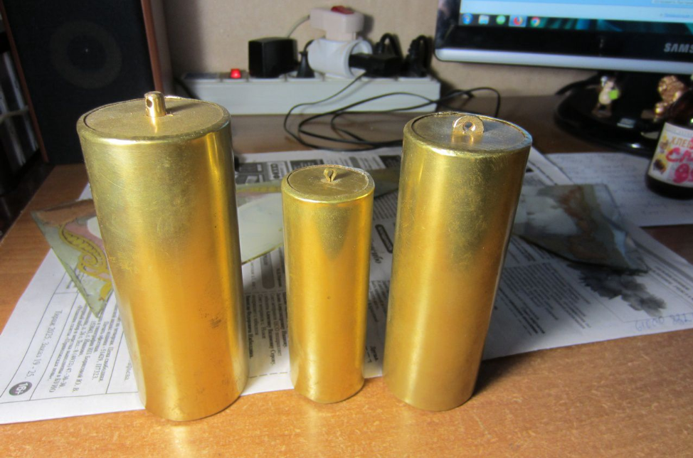

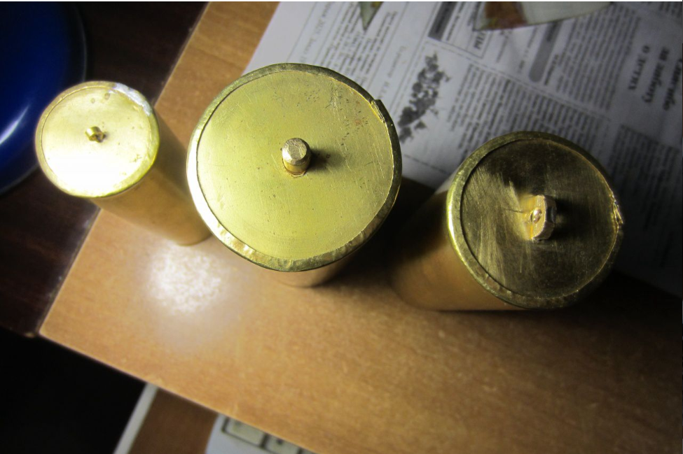

Свинец опасен при плавлении, многие плавят его дома на газовой плите, что не есть хорошо для здоровья. Я уже писал об этом. Рубашку соединяю в замок. Получается шов, но вполне пригодно.
Вот так получается.

красивая работа!

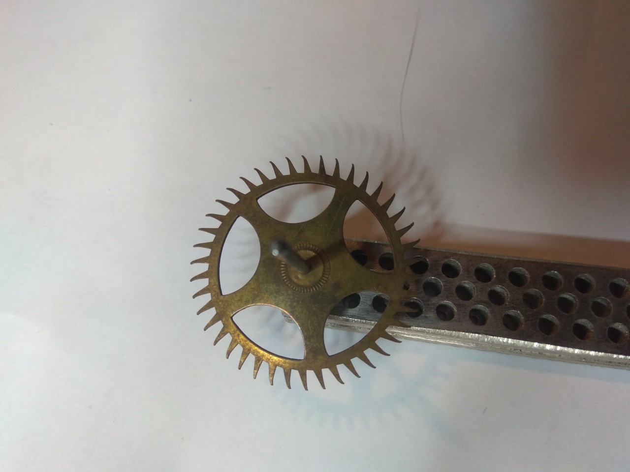

Здравствуйте! Попался мне тут совершенно случайно механизм HAU. Ходить он отказался и пришлось его немного разобрать. Подскажите, пожалуйста, как правильно выправить зубы у анкерного колеса? Может быть есть видео?

Добрый день.
Этот дефект устраняется с помощью обычных плоскогубцев с тонкими губками.
Только работать нужно очень осторожно.

Сообщений: 91
Сказал(а) спасибо: 43
Поблагодарили 13 раз(а) в 8 сообщениях
Благодарю за ответ! Попробую.

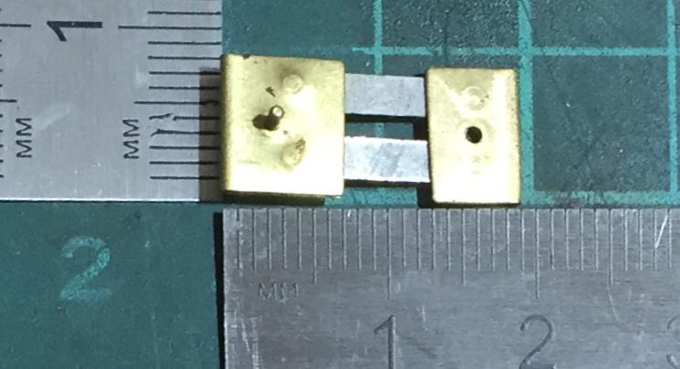

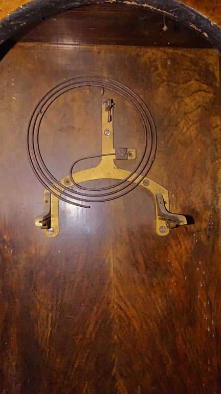

Пендельфедер
Здравствуйте .Хочу сделать Пендельфедер для жильных часов Г.Б.Подскажите размеры и может фото заводского.Длина маятника 64.

Сообщение от valler Посмотреть сообщение
Здравствуйте, извольте
