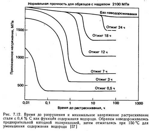

Интересная картинка из старого (1989 г.) переводного справочника:
Коррозия и борьба с ней. Введение в коррозионную науку и технику: Пер. с англ./Под ред. А. М. Сухотина. — Л.! Химия, 1989. — Пер. изд., США, 1985.— 456 с.: ил.
В подрисуночной надписи "отпуск" переводчиком ошибочно назван "отжигом". Но суть не в этом, а в том, чтобы "выгнать" водород из углеродистой стали нужно ее держать при температуре выше 150-200 градусов неделями.
Смотрим в левую нижнюю часть картинки и видим, что прочность стали 40 при наводороживании (которое происходит в естественных условиях при длительном хранении на воздухе) снижается впятеро от обычной. Ну, а производители часов ведь и не должны рассчитывать на то, чтобы механизмы часов исправно работали по 100-200 лет. Вот старые заводные пружины и лопаются нередко...

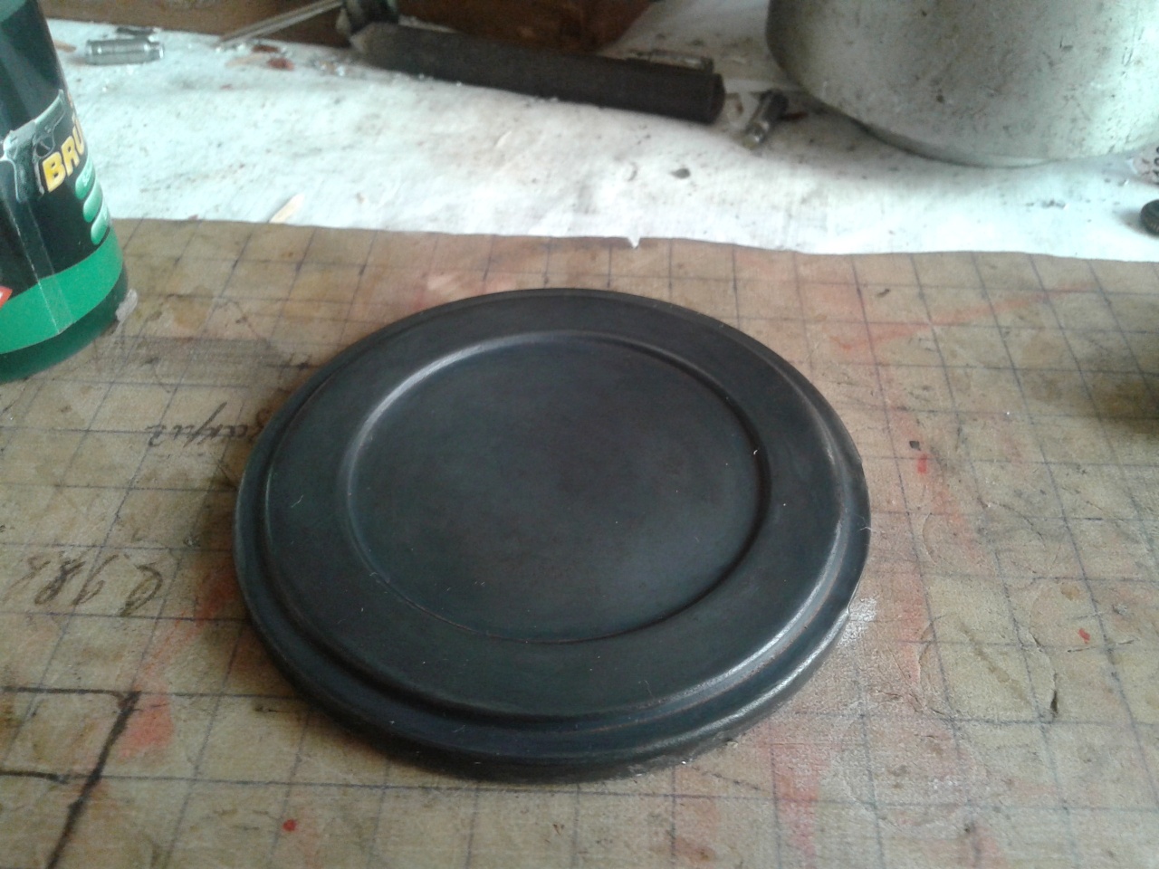

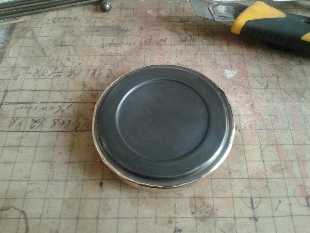

Всем здравствовать, занимался правкой линзы маятника и попутно решил освежить заднюю крышку, которая была покрыта ржавчиной. Красить очень не хотелось, поэтому после очистки нанес химическое воронение, результат порадовал.

Да, хорошо получилось.

А как с антикоррозийной точки зрения это покрытие? И что за состав?

Сообщение от moremann Посмотреть сообщение
Вложение 1943415Вложение 1943416
Хорошо получилось! А как теперь выглядит линза после правки?
