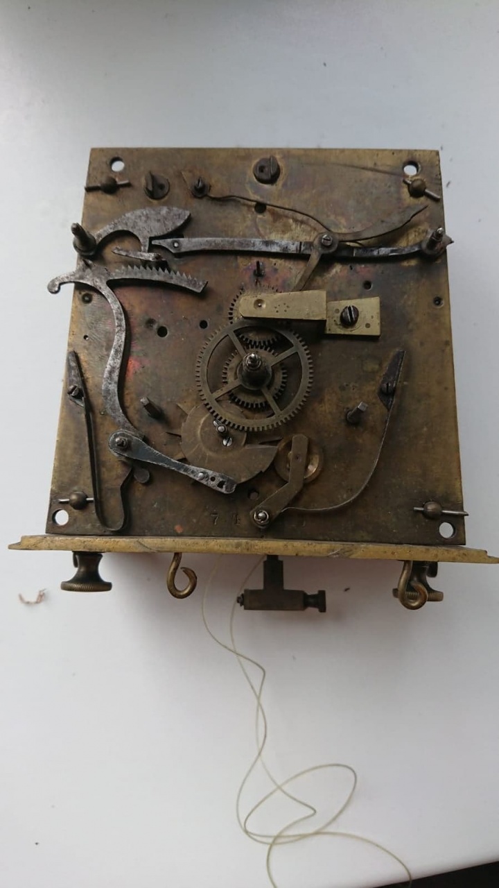

барабан не держит завод
Доброго времени суток . Подскажите в разборке сборке механизма жильных часов Густав Беккер есть какие то тонкости ?есть опыт только с пружинными часами.В идеале бы почитать что или видео глянуть ,можно на англ.Может кто что посоветует ?

Сообщение от valler Посмотреть сообщение
Нет.
Разбирайте мойте и собирайте обратно. Возникнут проблемы пишите по мере их появления. А сейчас гадать смысла нет. Описывать все, что может быть так же смысла нет.

Я бы , посоветовал делать пошаговые фото в процесе разборки- это поможет все правильно собрать в итоге.
По жильным механизмам есть один нюанс.
Установка минутной стрелки на точное время срабатывания боя отличается от пружинных механизмов.
Регулируется перестановкой вексельного колеса.

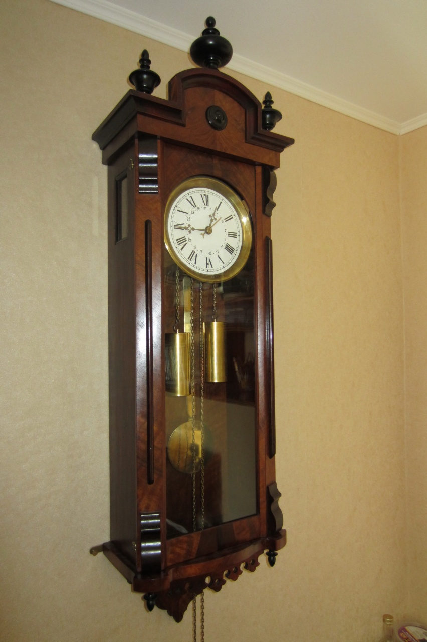

Подскажите пожалуйста, на недельные ходики на деревянных платах по гирям вопрос:
1. Какой вес у хода и у боя, на сколько вообще можно говорить о типовом весе?
2. Какой размер (если делать самому, чтобы было красиво) - диаметр и длина
Александр

Вес разный 2-2.5 кг. Делайте, что бы часы шли уверенно.
На моих диаметр=48мм, длина=122мм.

Сообщение от Alex2051 Посмотреть сообщение
Саша, привет!
У меня на разных часах вес от1700гр., до 2200гр. Все на уверенном ходу, так что сначала определись с весом на своих, затем уже и размерами заняться можно.

arhistratig, спасибо.
Вот кумекаю - как их изготовить.
Думаю из листа латуни свернуть трубочку, спаять временно шов, напаять аккуратно шляпку, вставить загладную-крючок. И потом снизу залить свинец. И свинец как бы спаяет все нормально. Или "не очень" план? - посоветуйте как сделать хорошо, но без специальных инструментов..
