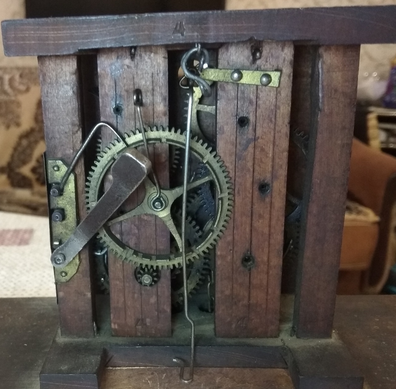

Всем доброго вечера, товарищи! Сейчас отмывал платины ОЧЗ в горячей воде с содой и стиральным порошком. С платин сошел лак. Это при эксплуатации может привести к хреновым явлениям типа коррозии и т.п.? Ещё вопрос: после чистки и сборки механизма на фото какие узлы смазывать и чем? В наличии мц-н, мн 30, мн 45. Есть эпилам мзп 1, надо ли его наносить?

Сообщение от Alex89733 Посмотреть сообщение
Эпилам наносится предварительно, для того, чтобы масло не растекалось.

  #573
Старый 07.10.2020, 07:46
Alex89733 Alex89733 вне форума
Регистрация: 14.09.2020
Адрес: Владимир Россия
Сообщений: 49
Сказал(а) спасибо: 47
То есть перед смазкой стоит нанести.

Эпилам не смазка. После нанесения эпилама следует прочистить опору путцгольцем (чуркой). Тогда масло будет держаться на цапфе и в опоре, не утекая по платинам.

Сообщение от OddyRash Посмотреть сообщение
Просто деревяшкой потереть? Эпилам наносится и на цапфы и на опоры, или только на опоры?
только на опоры?
Только на опоры.
Не деревяшкой, а палочкой бересклета. Он не щепится, поэтому масло дольше не окисляется.
По-сиротски, можно бамбуком.

Зубочисткой бамбуковой. (без мятного - зеленого наконечника)

Обычные зубочистки из бамбука? Или бамбуковые в продаже надо специально искать? А сухой заточенной дубовой щепочкой можно?
как правило да, из бамбука.
Его В Китае просто завались.
