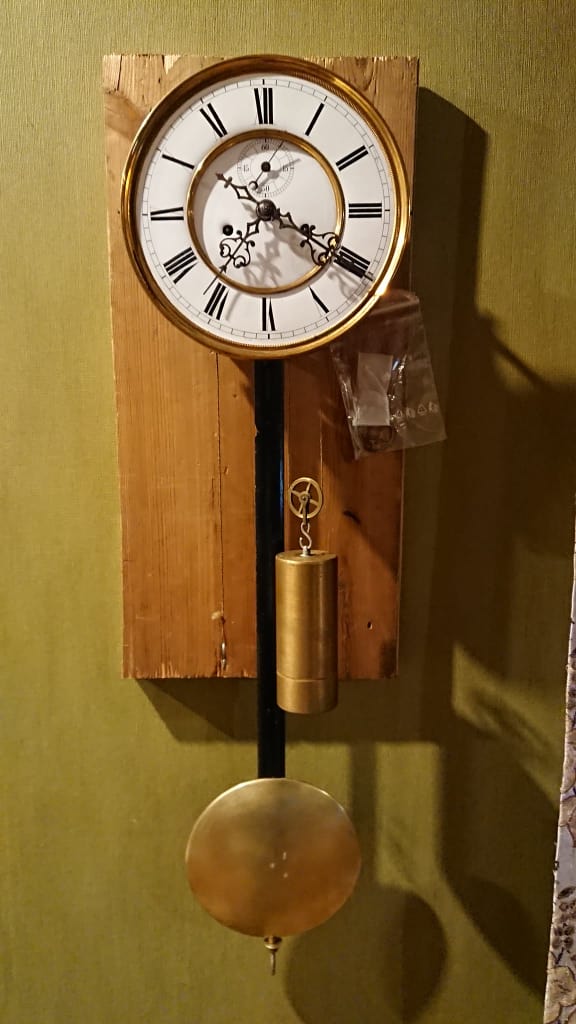

Друзья .Спасибо всем за отзывчивость.Техническая возможность у меня это заменить одну деталь на другую .Освободится знакомый ювелир. схожу к нему .у него возможностей гораздо больше. Зато теперь хоть немного в теме .Часы просто классные и как я понял нечастые.

Сообщение от valler Посмотреть сообщение
Верно, жильные часы как правило на порядок интереснее пружинных, во всех смыслах.
Но на фото Вы показали только часть механизма. А часы все таки это комплектный механизм и все это в корпусе. Если чего то не хватает, то это может быть весьма долгим проектом с поиском или восстановлением недостающих частей.

Сообщение от Alex2051 Посмотреть сообщение
Здравствуйте, практически всё есть. Гири поставлю от беккера нр. меха. 78916.блок один не родной.
