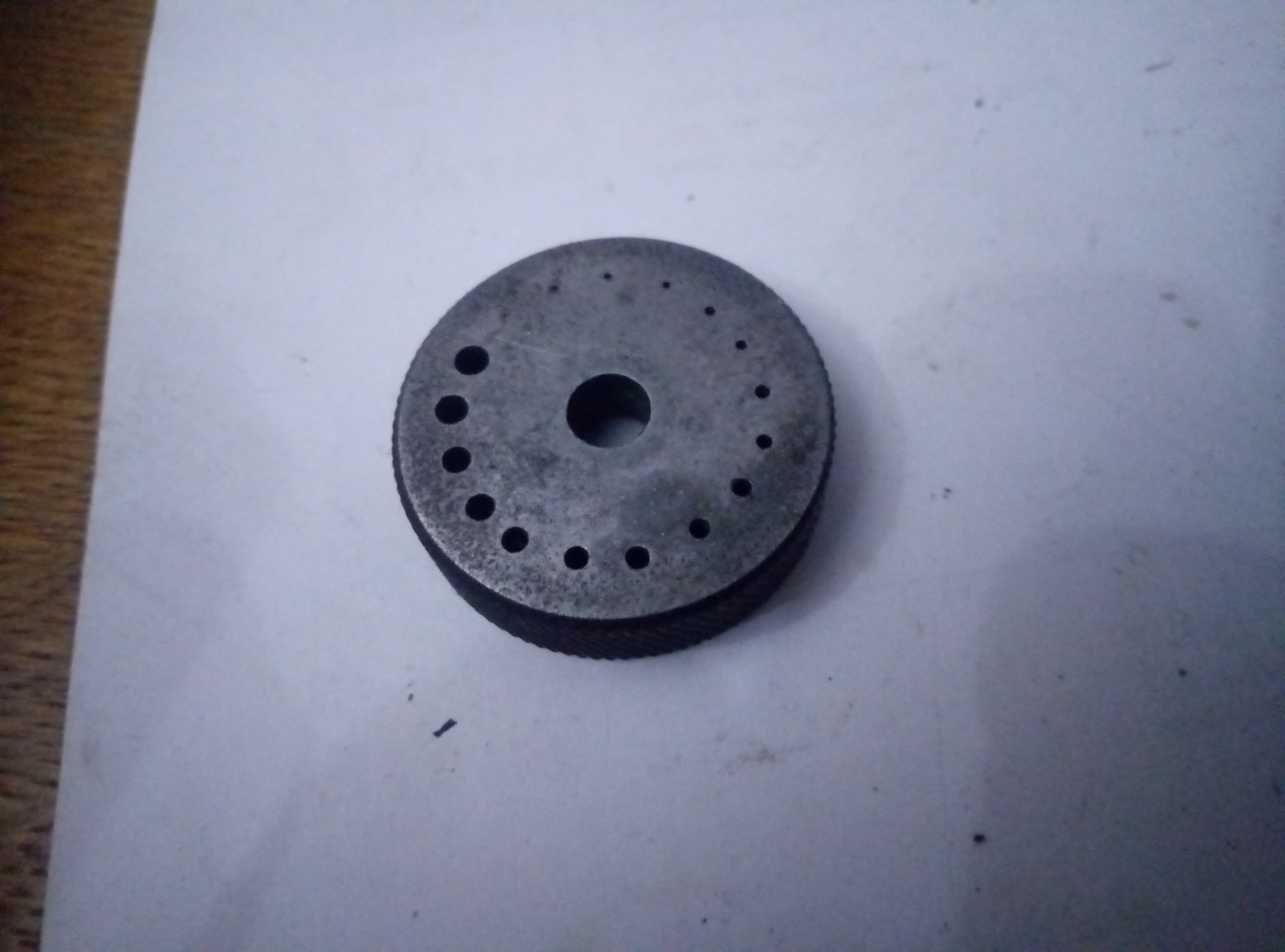

Нитбанк

Сообщение от Alex2051 Посмотреть сообщение
я бы не стал такое ремонтировать, пусть будет, до критического стачивания очень далеко
Саша, это уже критическое состояние, так что менять надо.
Конечно можно пробовать перевернуть цевки на 180 градусов, но это половинчатая тема- гораздо проще поменять кардинально.

Сообщение от aleks1960 Посмотреть сообщение
критическое в чем именно? будет съедать шестеренку?

Нитбанк - наковальня с калиброванными отверстиями. Колесо ставится цапфой в подходящее отверстие, обойма осаживается молотком через пинцет, цевки освобождаются под замену. Хорошие цевки получаются из струн подходящего диаметра.

Из струн фортепиано? Три года назад берёзку разломал, сжёг, а струны все выкинул. Если найду струны, их надо полировать перед установкой?

Сообщение от Alex89733 Посмотреть сообщение
струны, их надо полировать...?
Надо.

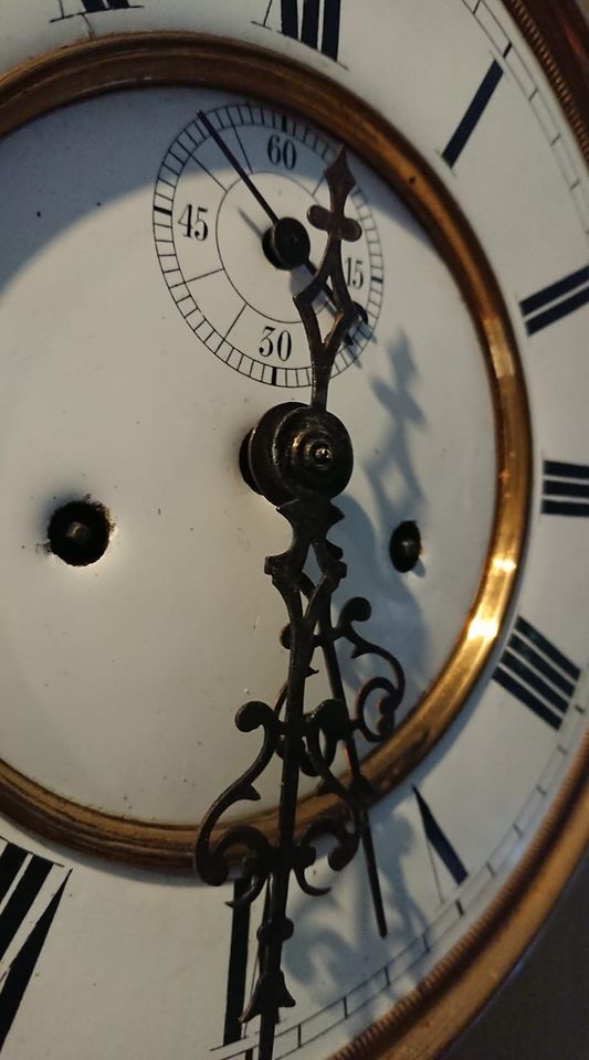

обломан вал
Приветствую, купил жильные часы Конкордия. Когда притащил домой заметил что обломан кончик вала который через отверствие фиксирует минутную стрелку. Минутную стрелку не завиксировать. Подскажите варианты ремонта.может кто сталкивался?

Нарезать на кончике вала (на вашем "обломыше" это возможно) резьбу (3-4витка) и с помощью гайки зафиксировать минутную стрелку. Это если по- простому.
А так, сделать "добавку" до нужной длинны и, тоже, через резьбу соединить с валом.

Сообщение от Krysin Посмотреть сообщение
Добрый вечер.спасибо за совет.Совсем короткий кончикчуть больше 1мм.для резьбы маловато наверно.механизм аналогичный Беккеру.

Сообщение от valler Посмотреть сообщение
Сразу скажу, что на часах не пробовал, но валы чинил , правда ось была 6мм. Наварите ( если сможете) полуавтоматом шлепок и обработайте на токарном станке.
Но может и не получиться, диаметр мелкий.
