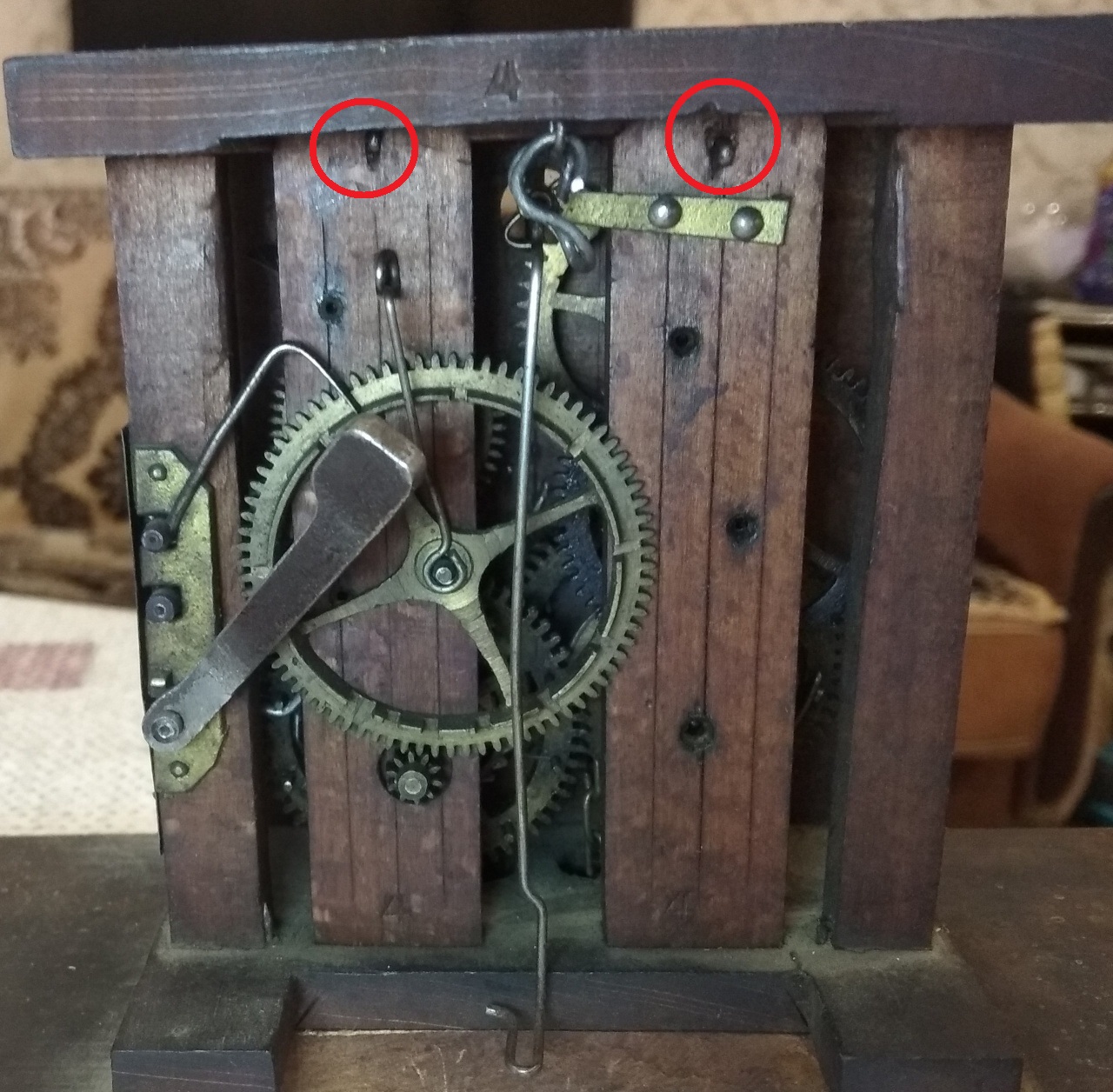

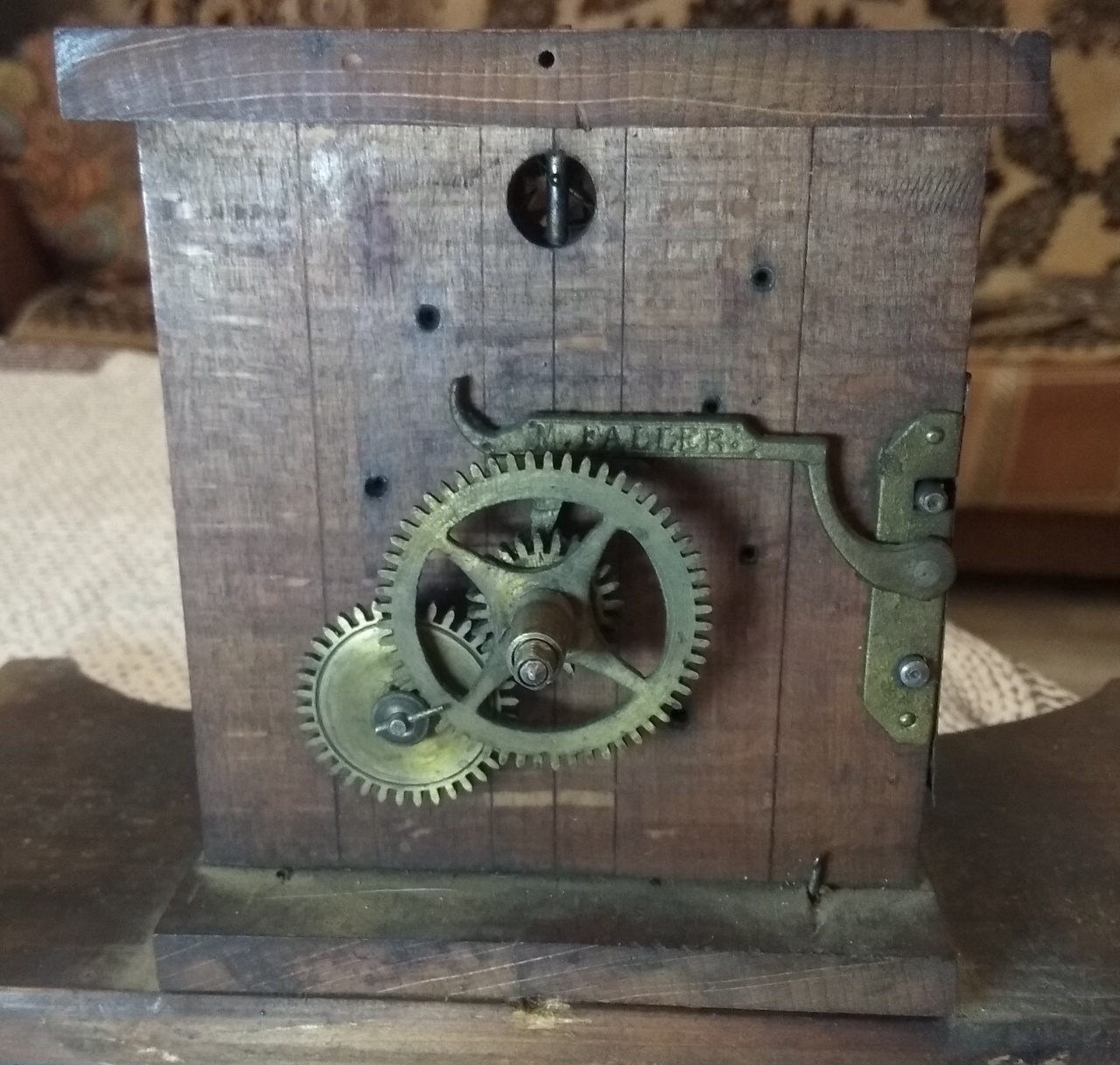

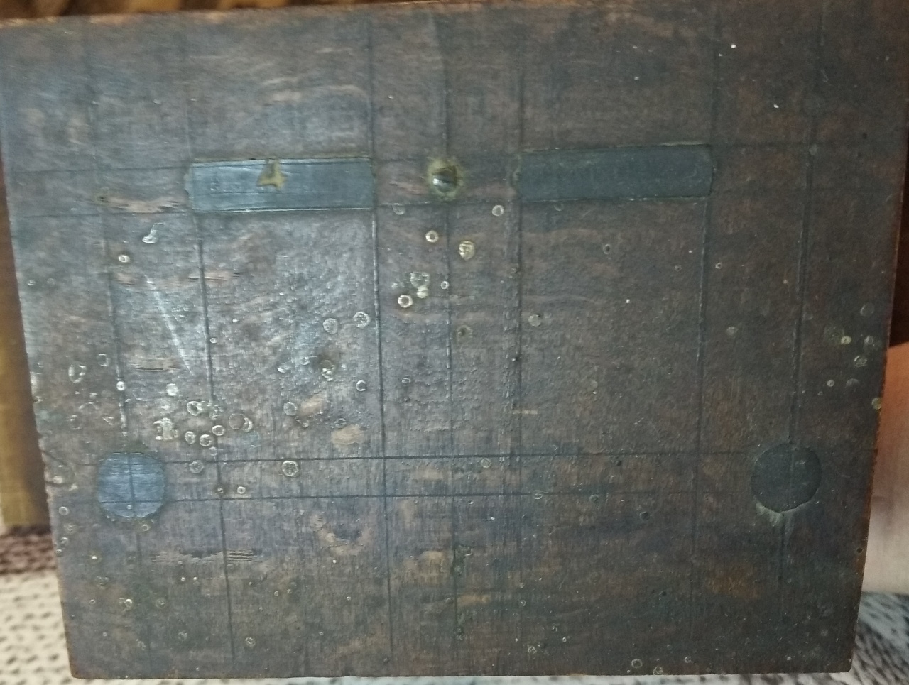

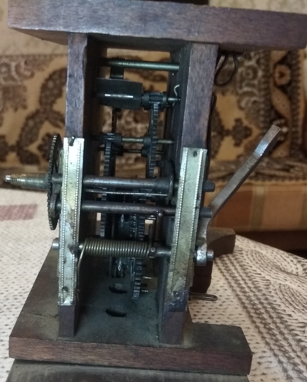

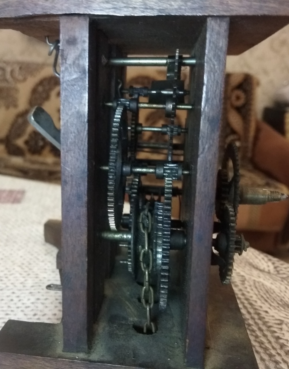

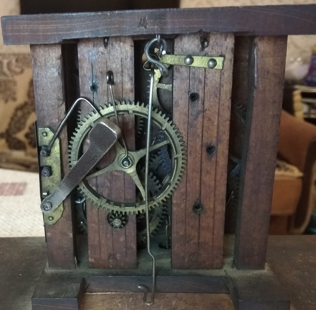

Всем мастерам привет. Случайно стал обладателем старинных часов. По внешнему виду корпус похож на 'Братьев Четуновых'. Механизм рабочий, но загажен. Хочу почистить. Подскажите, можно ли такой механизм разбирать для чистки шестерён и каким способом? Можно ли вообще разобрать его без вероятности сломать? Или изначально конструкция задумана, как не разборная? А если не разбирать, каким образом почистить шестерни? И что означает цифра 4, выбитая на корпусе механизма? Заранее благодарен за ответы.

Всё разбирается. сверху 2-ух центральных плашек(одна на бой, вторая на ход) видны металлические штифты. Вытаскиваете их и планку, за верх, вытаскиваете на себя. Прелесть таких механизмов в том, что можно отдельно разобрать ход и отдельно бой.

Добрый день.
Часы легко разбираются, причём по частям, ход отдельно, бой отдельно.
На верхней части двух внутренних планок с задней стороны, есть крепёжные штифты.
Просто вытаскиваете их и отводите планку назад.

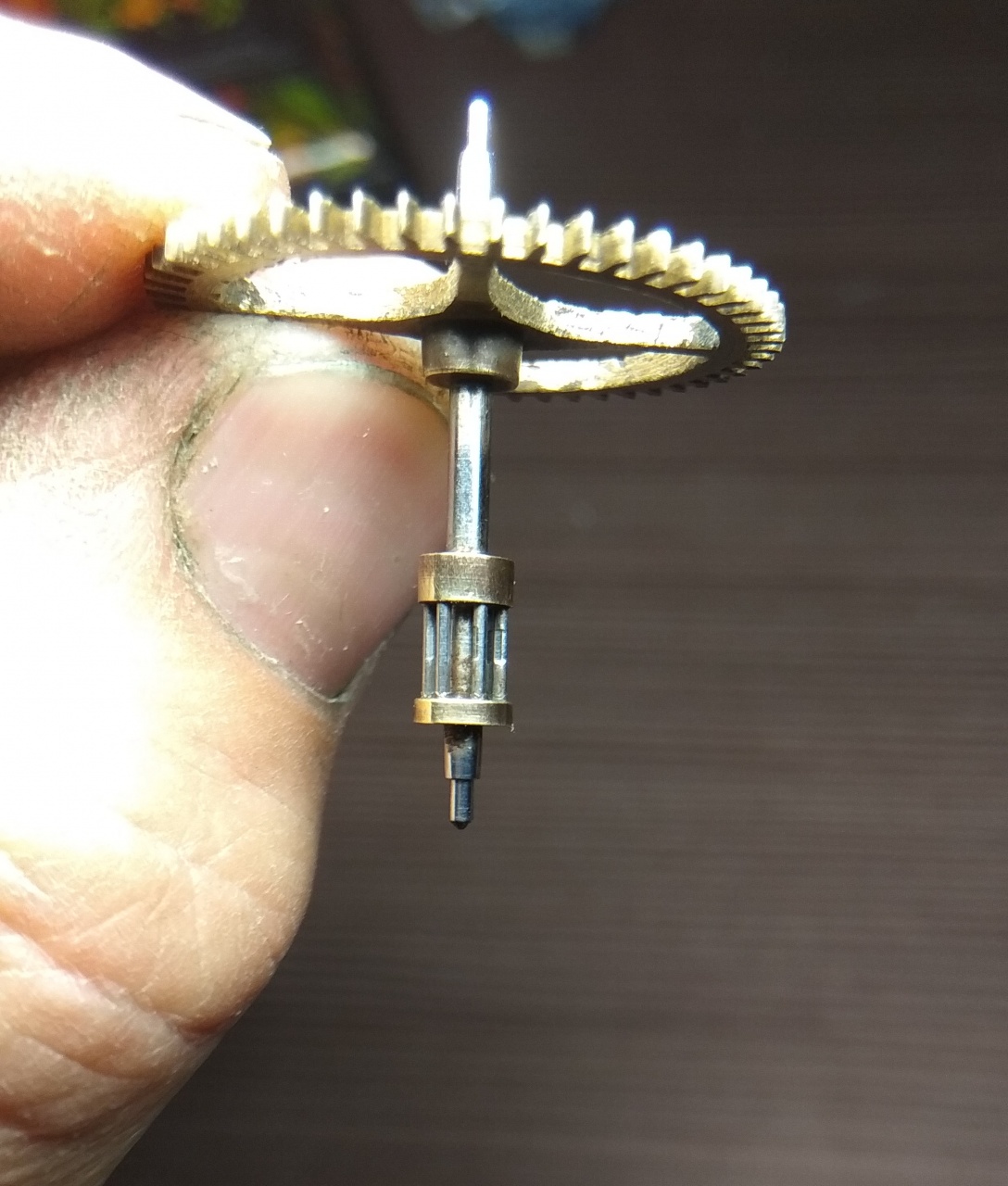

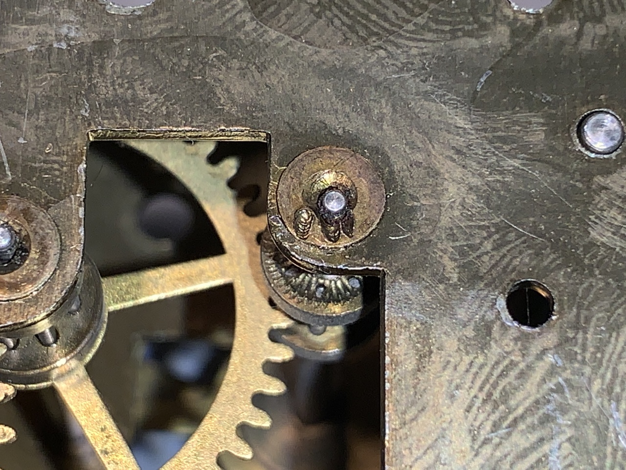

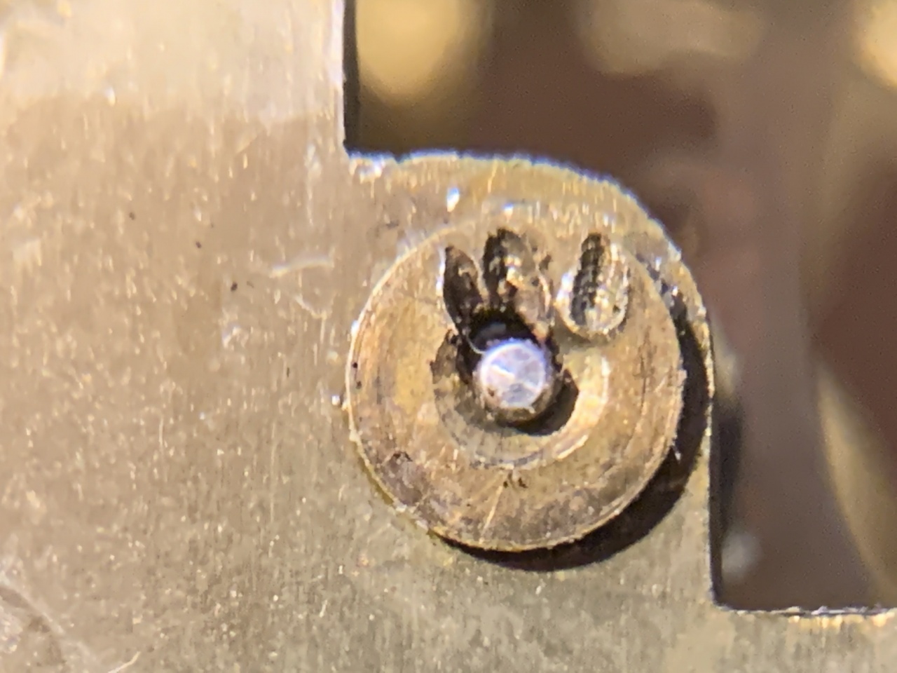

Здравствуйте, товарищи. Подскажите пожалуйста, с таким износом триба что делать? Нужно менять это проволочки или достаточно полирнуть. Если менять, каким образом это делается, как их доставать от туда?
  #547
Старый 29.09.2020, 20:28
Аватар для OddyRash
OddyRash OddyRash вне форума
Регистрация: 03.12.2006
Адрес: Липецк
Сообщений: 5,826
Сказал(а) спасибо: 10,575
Поблагодарили 24,959 раз(а) в 5,506 сообщениях
Сообщение от Alex89733 Посмотреть сообщение
Крайняя обойма снимается и цевки можно будет заменить.
Как минимум, потребуется пинцет, молоток и нитбанк.
Уильям Блейк
Этот пользователь сказал Спасибо! OddyRash за это сообщение:
Alex89733 (29.09.2020)
  #548
Старый 29.09.2020, 20:30
Аватар для aleks1960
aleks1960 aleks1960 вне форума
Регистрация: 26.02.2017
Адрес: Рязань, Россия
Сообщений: 4,639
Сказал(а) спасибо: 3,062
Поблагодарили 6,815 раз(а) в 2,421 сообщениях
Добрый вечер!
Меняйте, аккуратно тонкими пассатижами их вытаскивайте, и вместо них вставляйте швейные иголки подходящего диаметра.
Этот пользователь сказал Спасибо! aleks1960 за это сообщение:

Что такое нитбанк?

я бы не стал такое ремонтировать, пусть будет, до критического стачивания очень далеко
