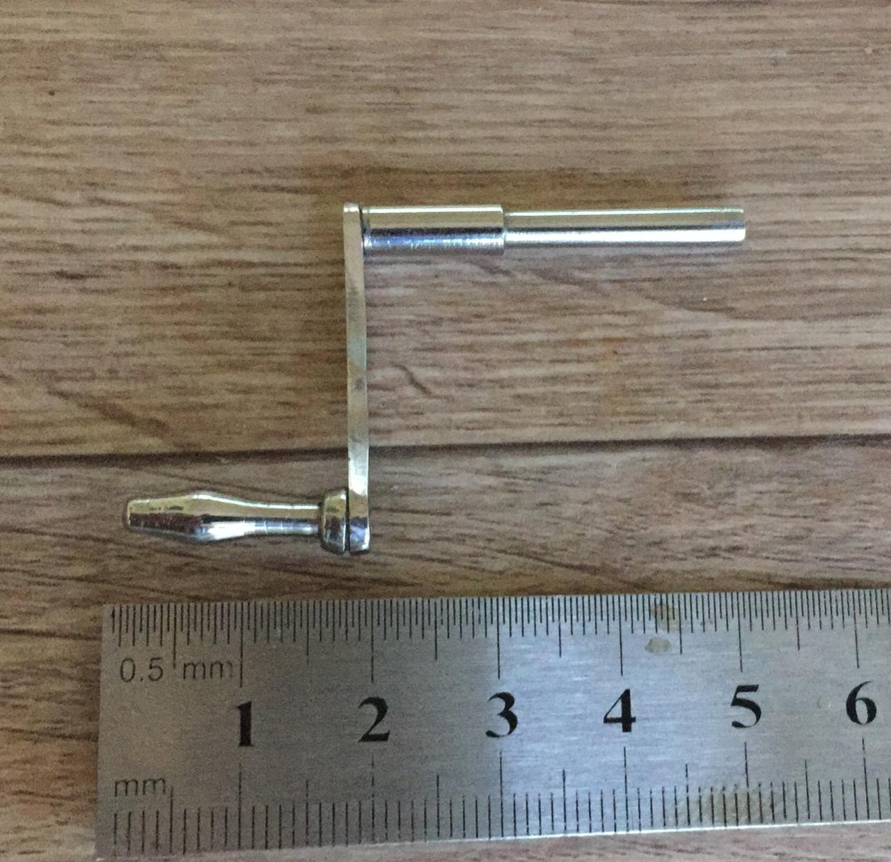

Сообщение от moremann Посмотреть сообщение
Добрый вечер друзья, изготовил вороток для жильника, так как латунь стало жалко, попробовал из стали, что то получилось.
Вложение 3041711
Добрый вечер! Хороший вороток, а квадрат чем и как делали? Кстати может ручку лучше из дерева?

Сообщение от I gor Посмотреть сообщение
Да можно и из дерева, кости и пр. в данном случае вариант эком, из стали). Квадрат сверлил, затем пробойник, по необходимости подработать надфилем.

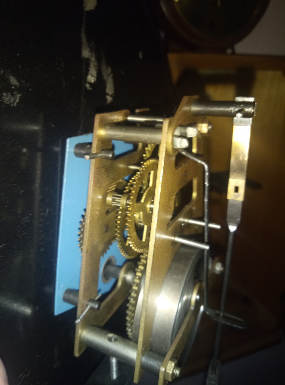

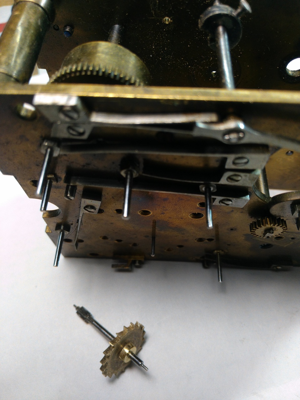

Привет всем! Подскажите пожалуйста, подойдут ли шестерни хода от часов ОЧЗ с длинным маятником без боя к часам ОЧЗ с длинным маятником с боем. Получилось так, что у меня в корпусе часов Очз с длинным маятником (часы с боем) установлен механизм часов ОЧЗ с коротким маятником. Идёт хорошо и точно, но по виду не смотрится. Ищу механизм с длинным маятником, но сложно найти без большого износа. Может подойдёт от часов без боя? Их в продаже больше и стоят относительно дешевле. Заранее благодарен за ответы.
  #539
Старый 14.09.2020, 14:19
Аватар для Krysin
Krysin Krysin вне форума
Регистрация: 01.02.2019
Адрес: Киев
Сообщений: 2,783
Сказал(а) спасибо: 2,839
Поблагодарили 3,780 раз(а) в 1,641 сообщениях
Нет, не подойдут ходовые шестерни. Это два совершенно разные механизма. Один( с боем) с фрезерованными трибами, а второй с цевочными трибами и растояние между платинами разное и другие параметры мехов отличаются. Ищите мех с боем ОЧЗ с длинным маятником.

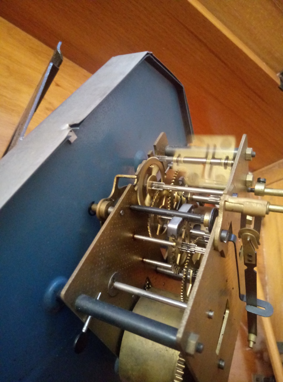

Большое спасибо за ответ. Ещё один вопрос. Взаимозаменяемы ли шестерни боя на механизмах Очз с длинным и коротким маятниками?
