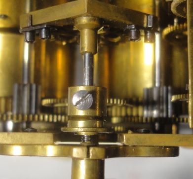

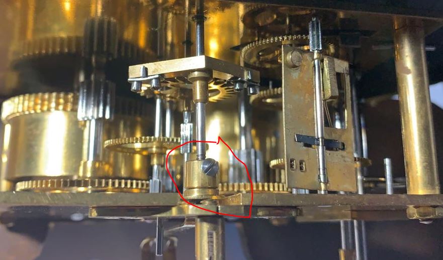

Сообщение от zyama Посмотреть сообщение
Качалка, как обычно, накручивается на ось, затем, после регулировки выкачки, фиксиется двумя винтами. Никогда ранее такого не встречал. Интересно это заводской исполнение или уже народное творчество?
Сергей, привет.
Вчера приехали LFS со 112-м механизмом. Так вот там такая вот штука, и заводская:
Посмотрел на позднем 128-м механизме - такая же штука:
Название: fix anker_128.JPG
На 127-м позднем:
Видимо удачная фишка оказалась.

Привет,Коля. Спасибо.Да, видимо действительно удачное решение. Вот и не хочется его переделывать

Решение удачное, но оно (такое решение ) не Ленца. Обычно , там резьба на оси вилки (скобы) и по ней туго накручивается качалка. А вот когда эту резьбу розшатают, что она болтается, тогда и "химичат", то припой , то хомутики из проволоки, то винтики , как в даном случае ( и за это предыдущему мастеру спасибо.)

Сообщение от Krysin Посмотреть сообщение
Резьба на валике скобы обычно слабо-коническая. Достаточно довернуть поводок скобы на 1-2 оборота, чтобы всё держалось туго.

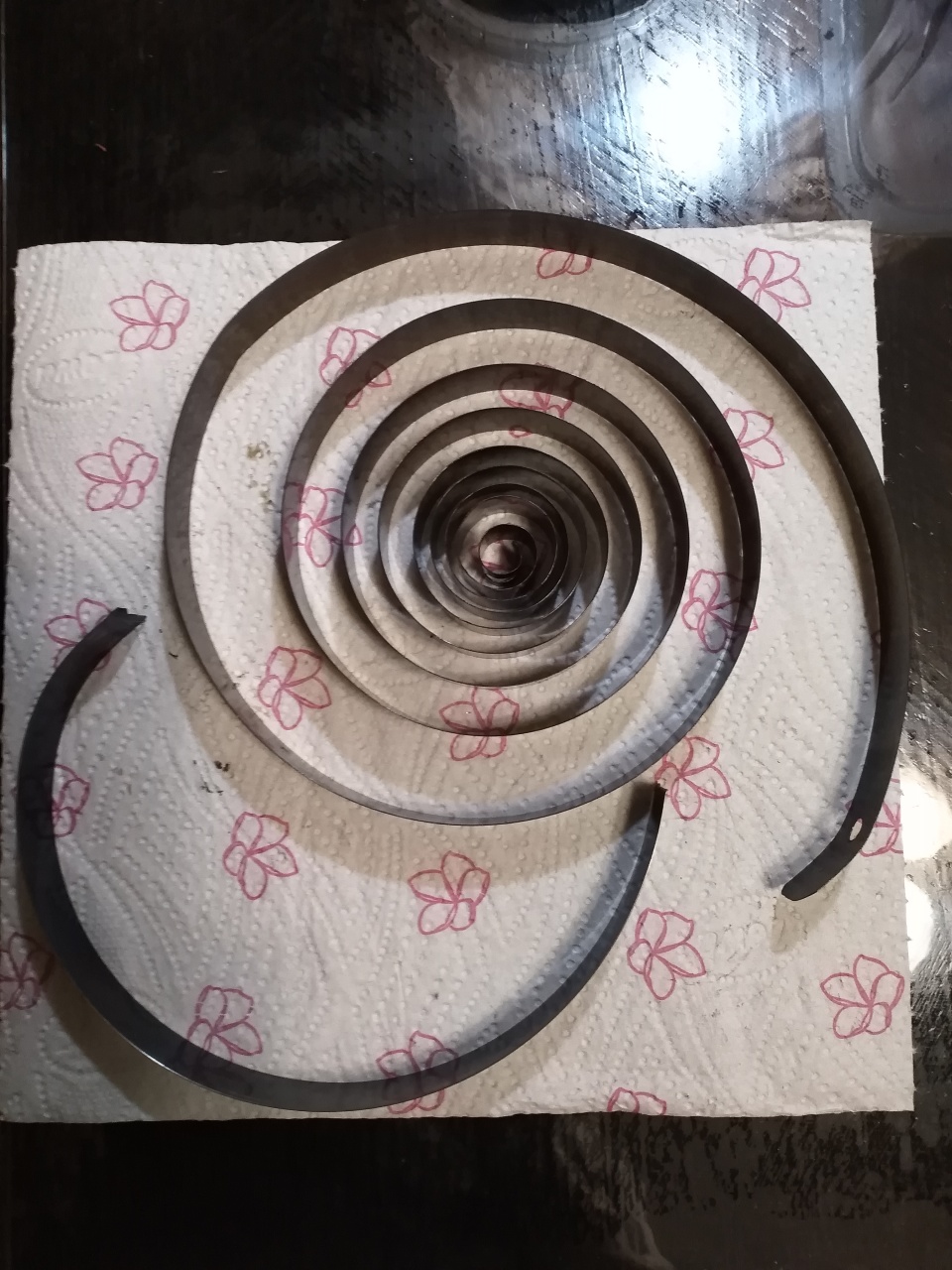

Здравствуйте, уважаемый форум. Взял в работу механизм FMS. При разборке барабана хода, между витками пружины, была такая вставка. Зачем? Пружина хода явно заменена. Стоит слабенькая, похоже то Янтаря. Так что это было? может действительно усилитель? и что посоветуете, заменить пружину или собрать " как было" Спасибо. С уважением,Сергей
что это было?
Добрый вечер! Зависит от места этого "усилителя". Если ближе к внутреннему креплению пружины за вал, идея вполне может сработать. Если ближе к наружному краю пружины, то на мой взгляд напрасный труд.
Здравствуйте. Вопрос о замене скорее к заказчику, а не к форуму. Это денежный вопрос в первую очередь. Усилителем кусок старой ( родной) пружины вряд ли может работать. А вот, если новая пружина уже, то кусок скорее работает "разделителем", чтобы наматывалась ровнее.
Всех приветствую, моё мнение, вставка это творчество - лишняя деталь. Пружина при нормальном скате зубчатых колес механизма справится и без неё. Уверен.
