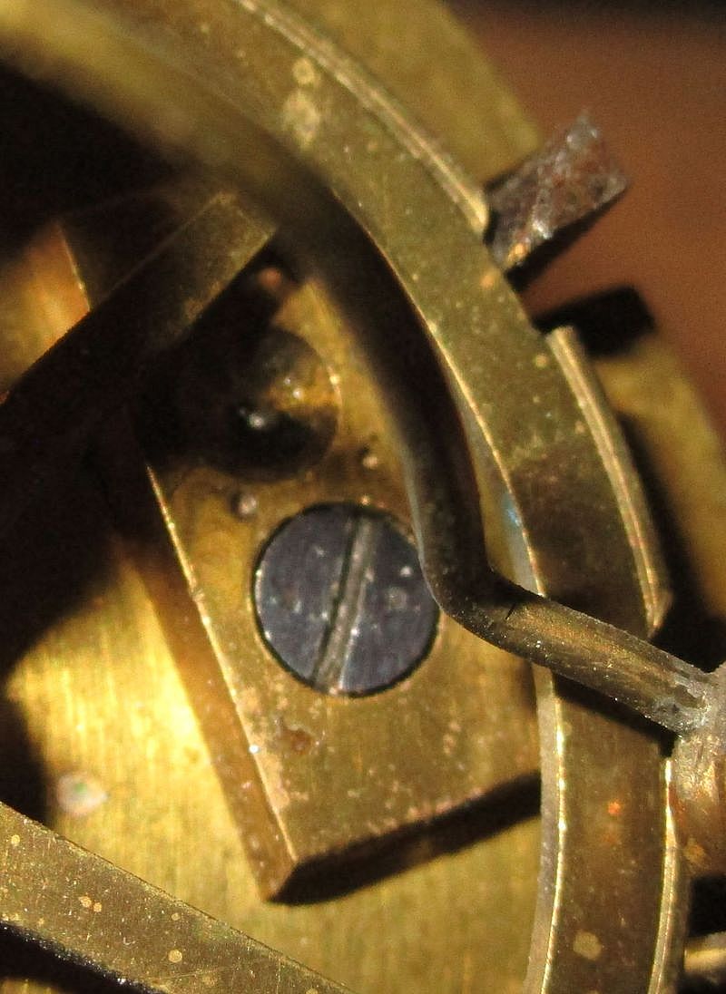

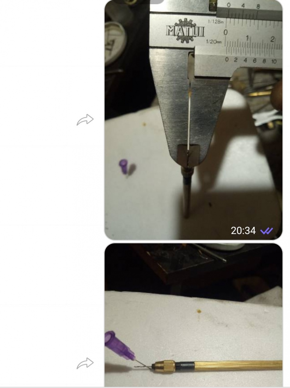

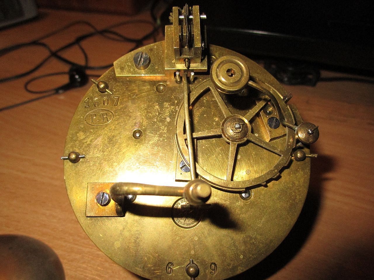

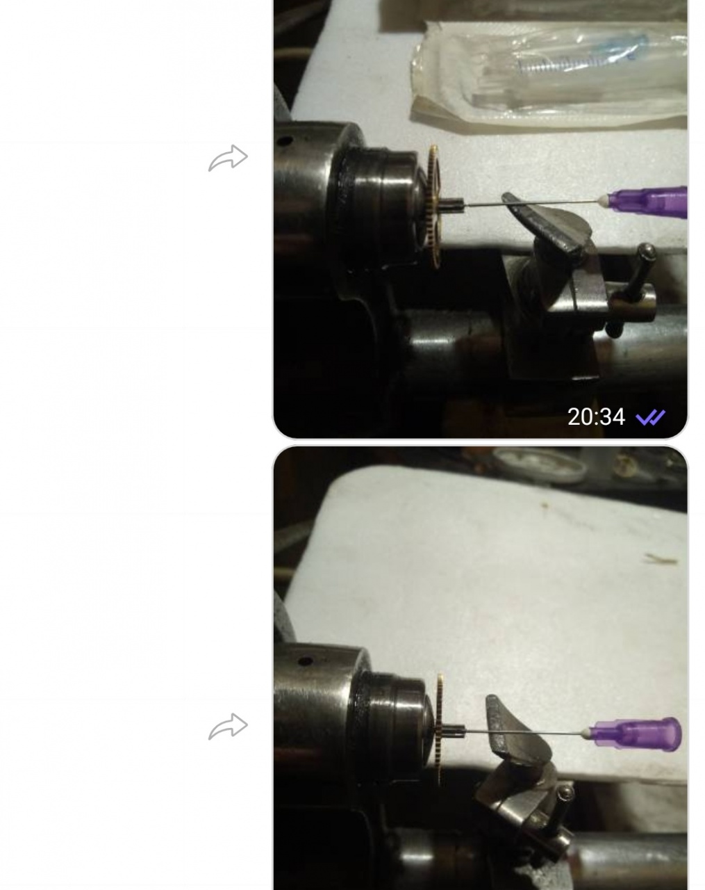

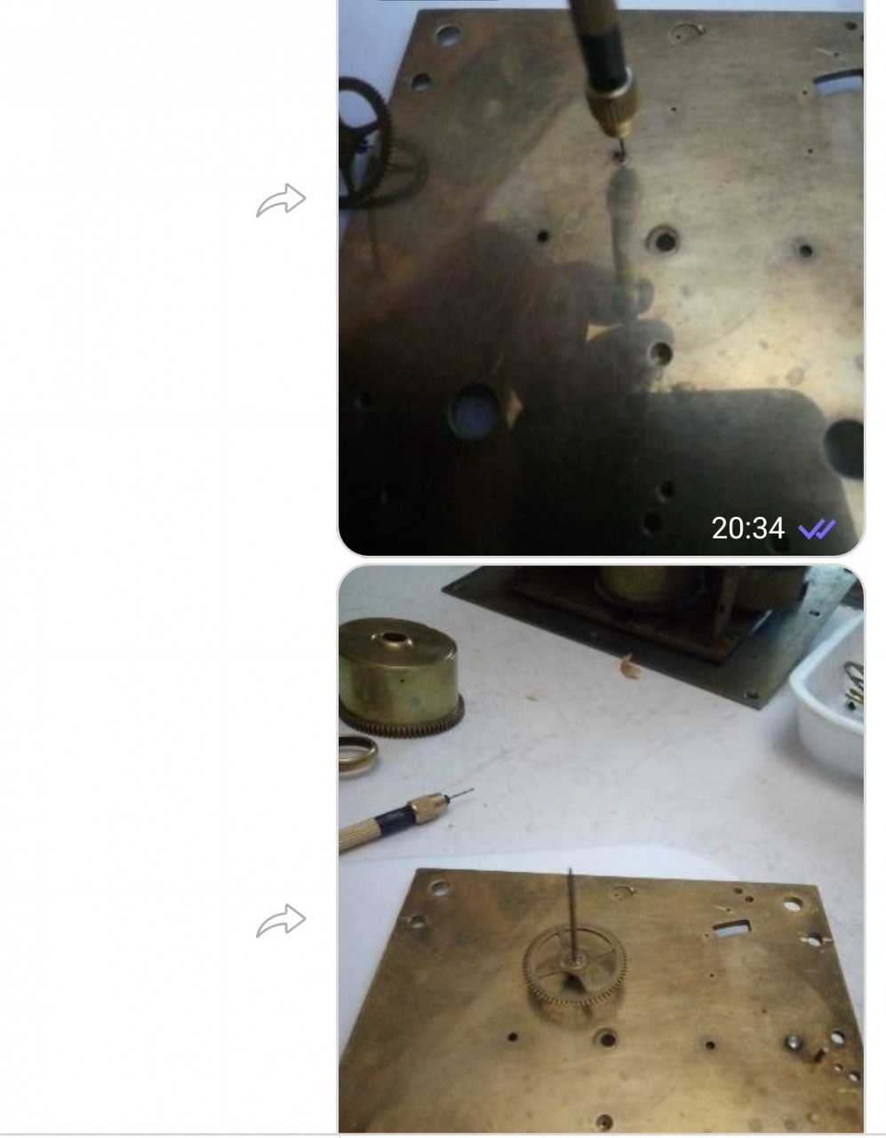

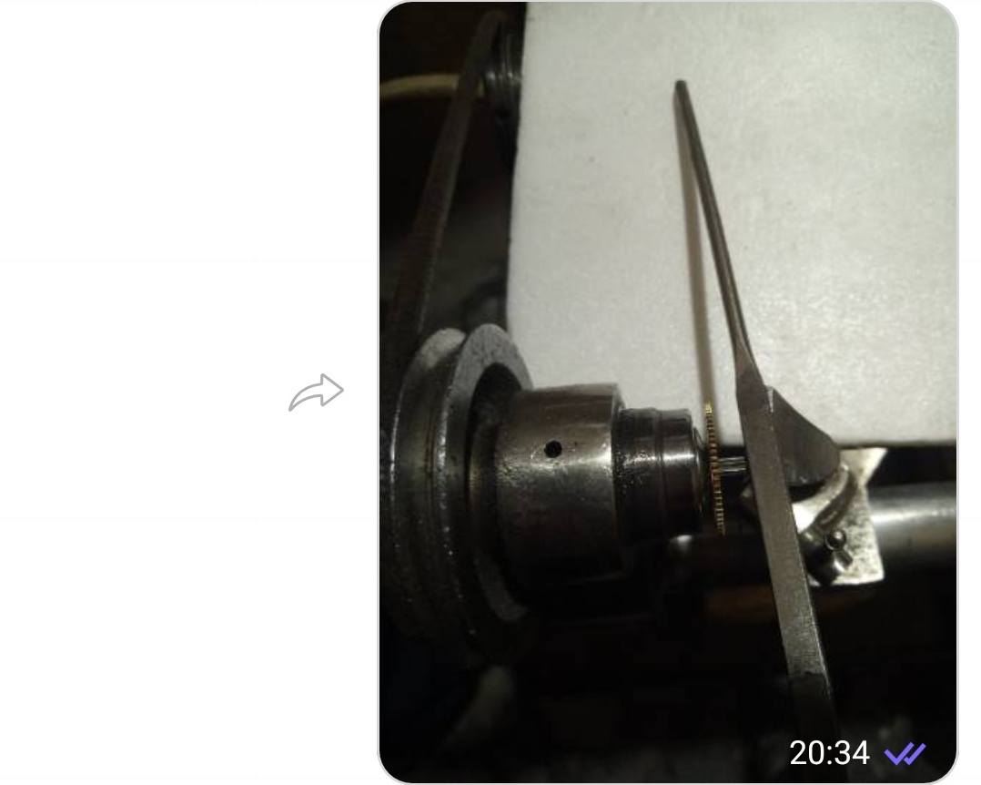

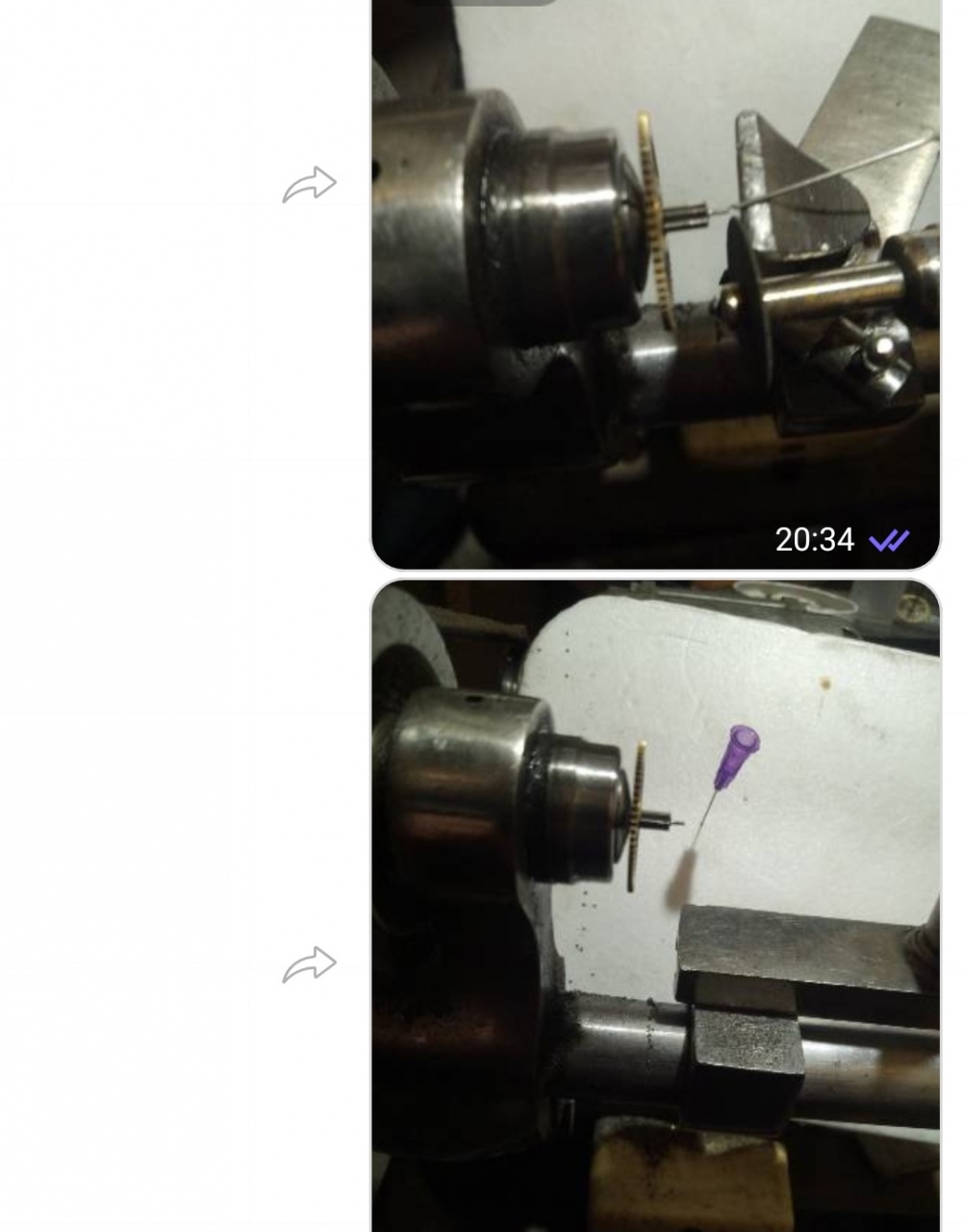

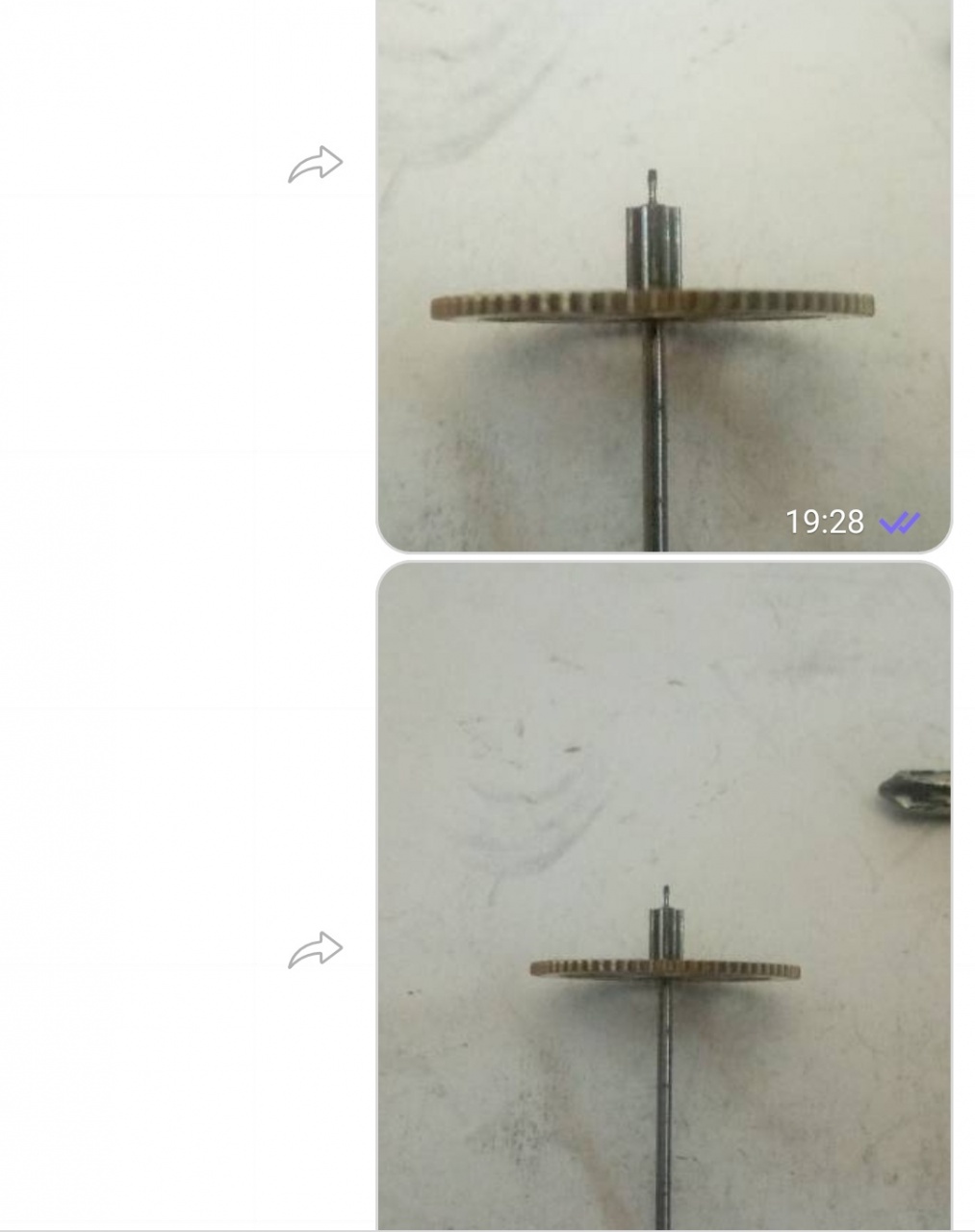

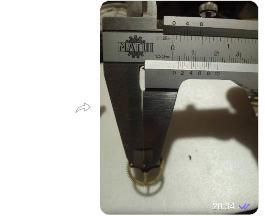

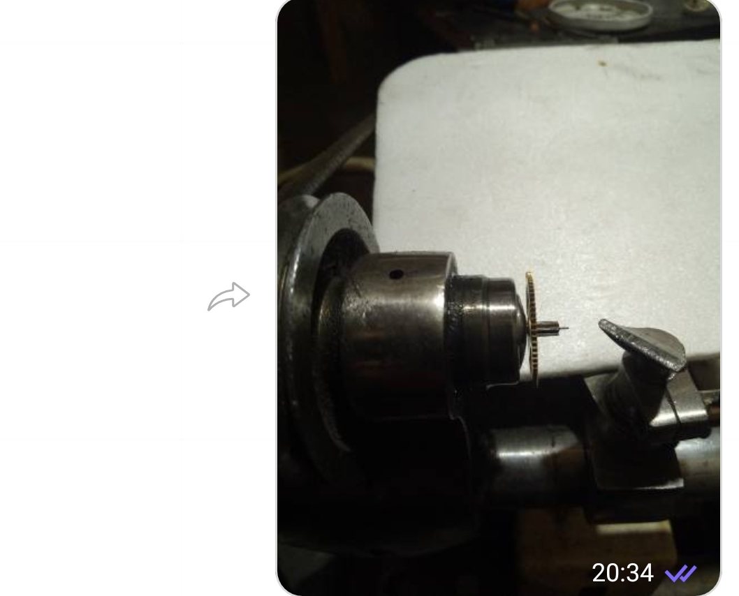

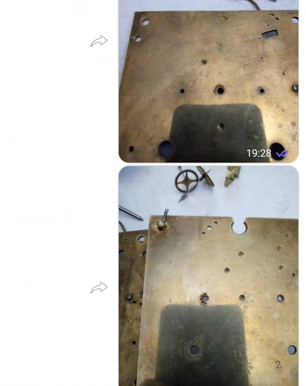

Здравствуйте. Хочу поделиться одним из случаев ремонта (моего) цапфы оси колеса . Ленц с вот такими платинами и такой одной цапфой (в виде бокала на ножке). Нормальный размер цапфы был 0.5мм , а выработка уменьшила этот размер (в месте ножки бокала) до 0.35мм. На платине кто то кернил и стягивал таким образом это отверстие, но при такой цапфе это ни чего не дает. Обычно срезают цапфу полностью и засверлив ось с конца забивают новую.
Я сделал по другому, и много раз так делал. Отлично все работает после такого ремонта, а "обрезание" и "протезирование" оставил на следующий раз.
В платине, я отверстие немного расширил под новую цапфу(и за одно убрал элипс и результат предыдущего ремонта).

В даной ситуации метод провереный и втюхивать я не кому ничего не собираюсь. Эти фото того что я делал хозяин часов уже видел. Там трубочка с иглы не просто одета она набита с натягом на обточеную цапфу. Отломится может только все с цапфой , а слезть нет.
И еще, цапфы у Ленца каленые и сломать их не проблема просто разбирая или собирая мех (да еще и толщина маленькая). В даной ситуации цапфа "отпущена " перед обточкой. А иголка по твердости и покачеству стали вполне приличный материал работающий в этом узле.
Вот именно, исходя из вышесказанного, такой метод
на механизмах с тонкими цапфами на мой взгляд неприемлем.
А вот там где цапфы миллиметр и выше, можно держать в голове эту методу.

Я вас понял, но Вы - увы меня не переубедили. Повторять чьи то ошибки - не охота. А действовать по канонам, или как там сейчас пишут - по протоколу, или по алгоритму - я же не мартышка, у меня и своя голова на плечах есть. И если все идут по "этой дороге" , то меня наоборот это настораживает и хочется пойти "не с ними" . А то, что в книгах этого нет. Так это не говорит о том , что в этих книгах все описано. Их тоже живые люди писали.
Я просто, поделился своим опытом. Какой метод ремонта выбирать дело, все равно - индивидуальное. Ведь главное результат , а не путь по которому шли к нему. Может мои практические эсперементы и наблюдения кому то и пригодятся. Использовал такой же метод на ОЧЗ и Янтарях (у них то же каленые цапфы маленького диаметра и так же изнашиваются)
