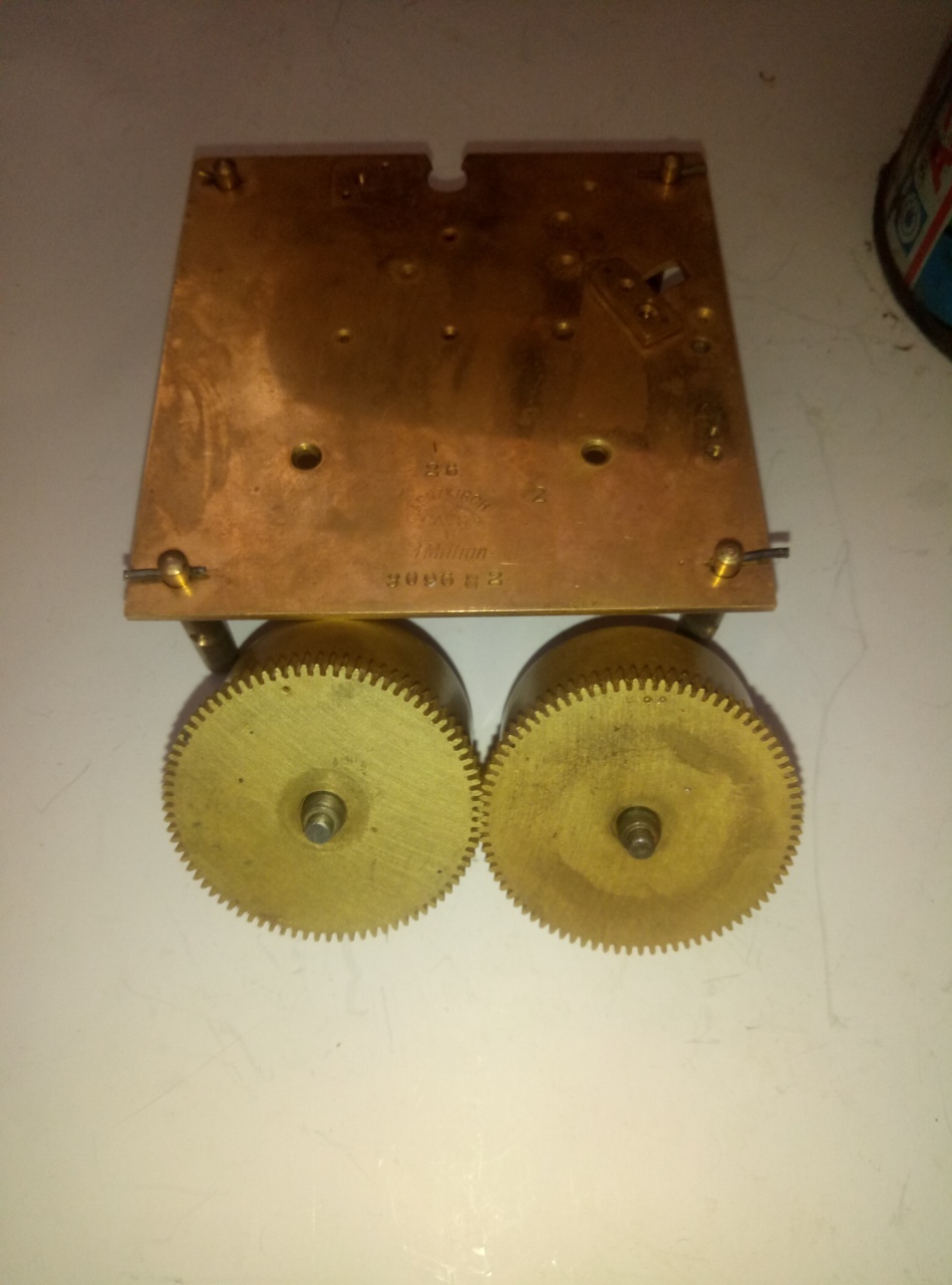

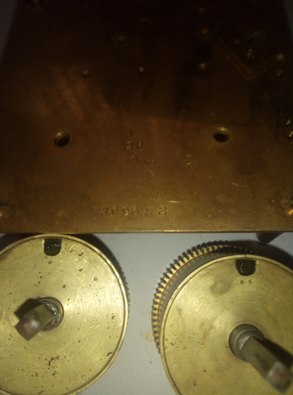

Помыл барабаны с двух Ленцев. Заметил одну особенность (раньше не очень заморачивался, так как мыл по одному меху.) на ходовом барабане на оси, на барабане и на крышке по одному кернению, а на боевом барабане по два кернения на тех же деталях. Может кому пригодится, чтобы не путать барабан хода с барабаном боя (и не подписывать(нацарапывать) -ход, бой).
Это ,чтоб крышки не попутали. Они на барабанах разые, по внешнему и внутреннему диаметру. Вы ради интереса поменяйте их местами ( крышки) с одинаковыми метками и валы до кучи тоже.

Валы бывают тоже разные в одном мехе, В моем - одном крышки и Валы одинаковы , а во втором крышки местами можно поменять и все норм, а валы разные .

Вот комплект барабан, вал, крышка и маркируют, заодно и назначение барабанов.
Был у меня случай. Поставил донорский барабан, а вал оставил родной. Вроде подошел вал к барабану, со стороны барабана вращался с мини люфтом, со стороны крышки тоже, но чуть туже. Так вот, когда ресурс завода пружины подходил к половине бой сбивался. Я сначала не понял, потом разобрал барабан, подогнал диаметр крышки к валу. Проблема ушла.

Так часто бывает, мы с Вами не одни их за 100лет ремонтировали. А здесь (у меня) дошли в первичной сборочной комплектации. Вот и поделился наблюдениями. Там еще цифрочка сборочного комплекта на всех деталях и внутри барабана одна и та же. И если отличается (с другой цифрой иногда бывают) какая то деталь , то значит менялась эта деталь в процесе жизни меха.

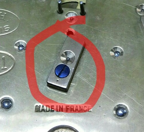

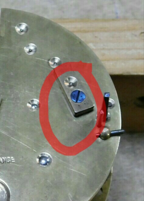

Я вот малыша француза собираю, так у него вообще всё в кернение, даже винты))) что-то я такого не помню больше.
