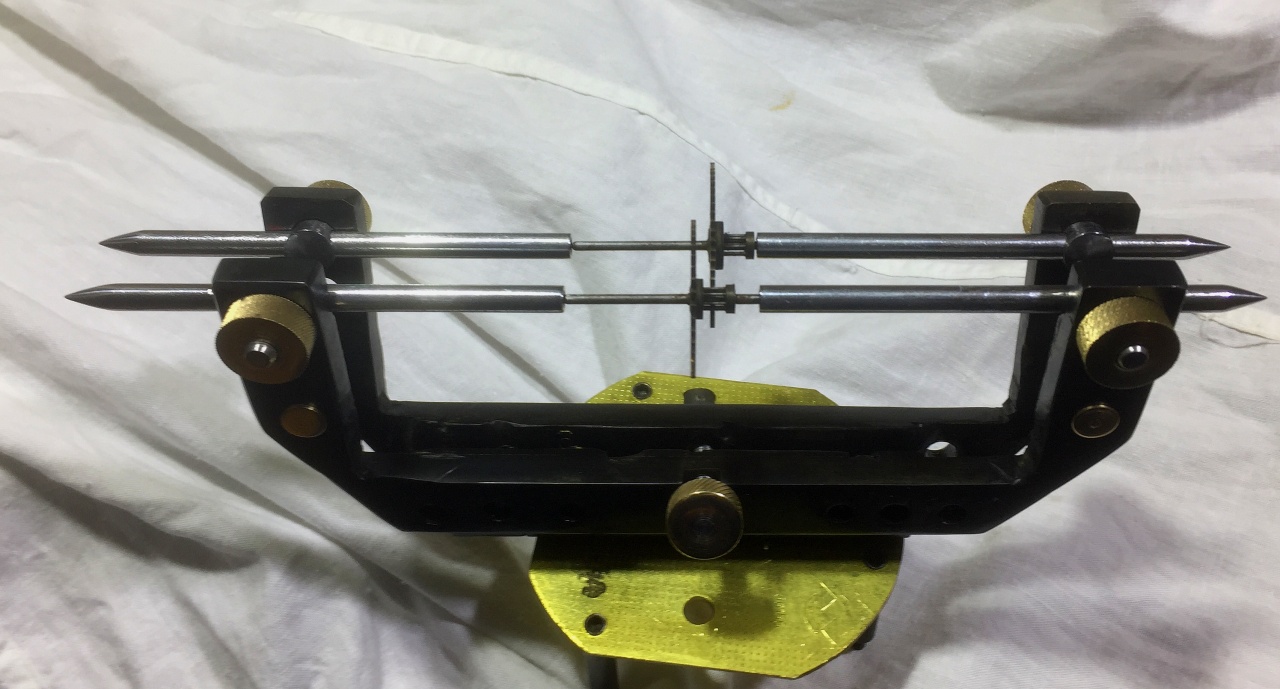

Приветствую коллеги! Иногда попадаются механизмы в которых отсутствует часть колес, что вызывает значительные трудности при их восстановлении, дабы облегчить себе работу, отважился на изготовление данного инструмента (если кто подскажет его название буду рад). Процесс изготовления и работы, думаю будет понятен из видео, по этим же картинкам и мастерил, внося свои изменения.

Сообщение от moremann Посмотреть сообщение
Вложение 2944091
https://www.youtube.com/watch?v=0_7QyKXjwog
https://www.youtube.com/watch?v=1SQ-2T6ExeA
Эта приспособа предназначена для использования при установки гильз, а не для восстановления колёс. Я к тому, что для колес может что-то попроще можно придумать.

Сообщение от Alex2051 Посмотреть сообщение
Нет желания придумывать попроще) Тестировал на механизме "Мауте" очень доволен.
Работа крутая, приятно смотреть. Но это у Вас все таки инструмент для разметки под сверловку, и ничего более он вроде как не делает, если не считать, что в нем можно не без удовольствия покрутить шестеренки. Но посмотреть как шестеренки вращаются можно и в платах механизма. Не в обиду.
Обижаться не собираюсь, у Вас своя правда, а у меня своя)

Добрый день. Как всегда великий и могучий русский язык . Перевожу на русский. Механизмы без колес, для ВОССТАНОВЛЕНИЯ их ( механизмов, а не колес) можно использовать этот девайс, что бы удобно было подбирать колеса ( если этих колес ведро).
Вообще устройство для измерения расстояния между осями. А дальше все сами знают...

Инструметн для разметки под сверловку намного проще если у вас есть штаннгельциркуль( то это он и есть).Все остальное для удобства (если не верите своим глазам и штангелю)
А здесь инструмент который можно установить в те же центра подшипников на платине и проверить как работают соседние шестерни (которых нет в этом мехе) или подберать другие шестерни если эти не годятся .
Как называется, не знаю, но сам таким пользовался, а себе так и не сделал. Теперь обязательно сделаю.
А , что называют гильзовкой в часах так и не понял. В автомобильном двигателе есть такой ремонт, когда растачивают цилиндры и запресовивают внутрь гильзы. А здесь ,по моему, это называется установка футеров и этот инструмент при желании тоже можно использовать.
И, язык то могуч, а вот часовые термины выучить нам всем не мешало б. А то мы со своими ""выражениями "" с разных сфер правильно не понимаем друг друга. И говорим, иногда, о разных вещах.
